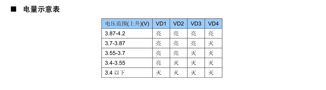

HM1160是一款单节锂电池电量指示芯片,该芯片采用CMOS工艺实现,体积小,便于便携式产品安装。HM1160内置比较器和反馈回路,实现4个电压点的检测。通过内部修调技术,可以保证电压检测精度达到±1%。输出采用 OPENDRAIN 结构,便于客户使用IO口或者LED指示。

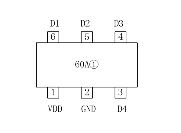

VDD (引脚1 ):电源
GND (引脚2 ):接地端
D1-D4 (引脚3-6 ):LED1-LED4输出指示,D1为低压端指示D4为高压端指示!
