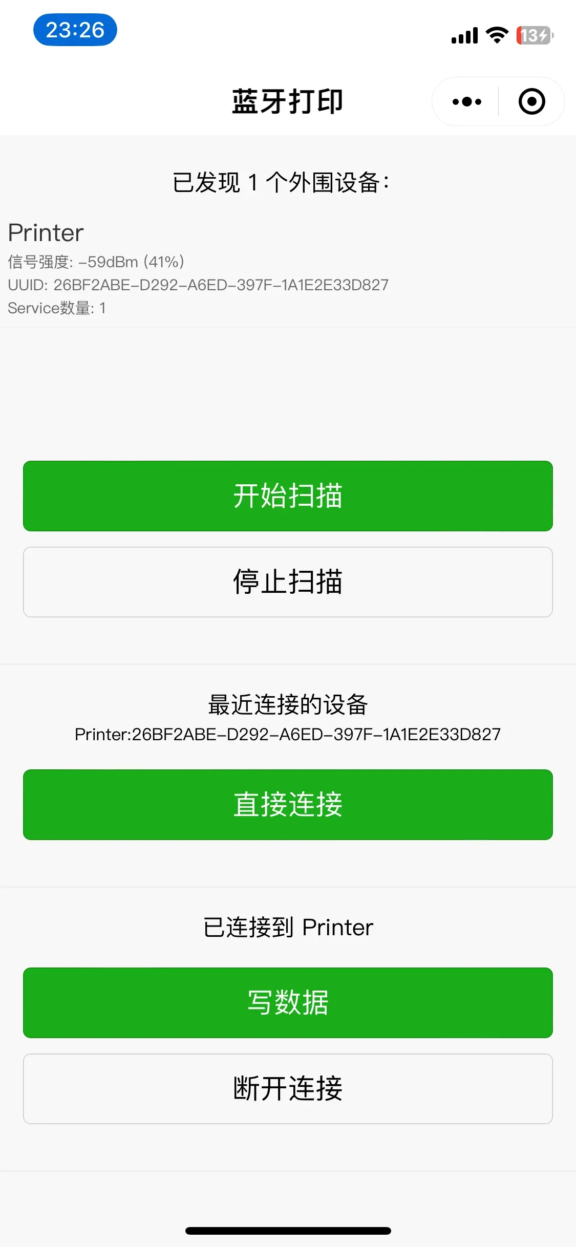

3.蓝牙小程序打印小票

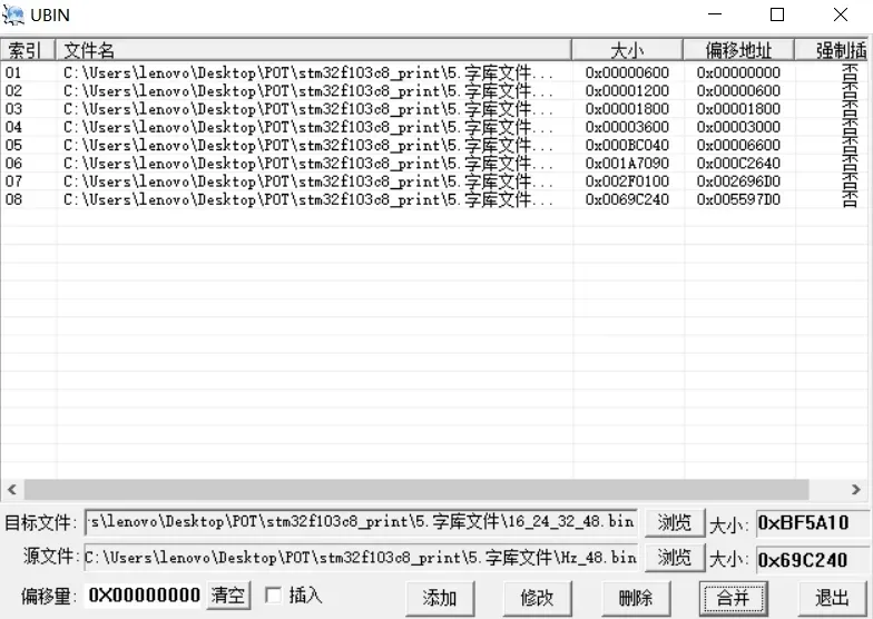

3.使用网上开源字库软件FontMaker-V1.2.0生成字库
4.自定义字库,支持16,24,32,48字符和汉字,assic_Hz_16_24_32_48.bin为生成的字库文件
5.生成多个字体的字库,可以使用二进制文件合并工具合并

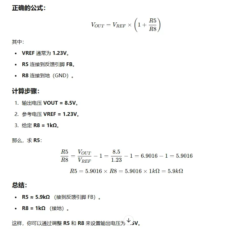

1.把打印头电压和MCU供电分开,避免之前第3版打印机MCU复位问题
2.打印头电压使用LM2596S-ADJ ,为了输出8V电压

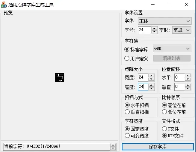

字库生成与烧录
1.生成字库,使用FontMaker-V1.2.0.zip
2.生成合并
3.字库烧录

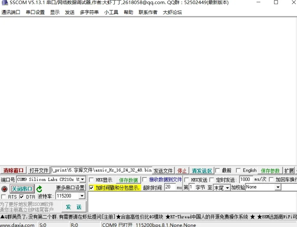

有2种方式烧录字库,
1》使用串口写flash方式,缺点比较慢,约40分钟左右,适合单个设备,flash焊板子上后也能烧录
串口工具使用USB转TTL,TXD接打印机板子RX,RXD接打印机板子TX,串口能正常打印数据
烧录字库步骤:
<1>先打开ERASE_FLASH宏擦除spi flash
#define ERASE_FLASH 1
<2>关闭ERASE_FLASH宏,重新编译烧录程序
//#define ERASE_FLASH 1
<3>使用SSCOM串口,选择打字库文件,串口发送文件,等待发送完成
<4>按一下复位按键,检测字库,串口打印字库,字库读数据不为ff,字库检测,把SPI FLASH字库对应位置数读出来比较是否一致,打印success为成功,fail字库烧录失败。
自己根据对应情况检查:
成功,检测字体读出数据一致:
失败,没有写flash或者字库烧录错误:

1.如果是手工焊接,先焊电源部分,确定VH 8V电压
2.关于VH 8V电压电阻,这里根据计算公式算出,R5电阻为5.9KV,实际焊接的时候,发现使用5.9K电阻,VH输出电压大于8.5V,建议R5使用5.6K电阻

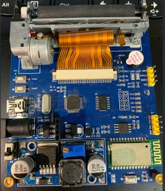

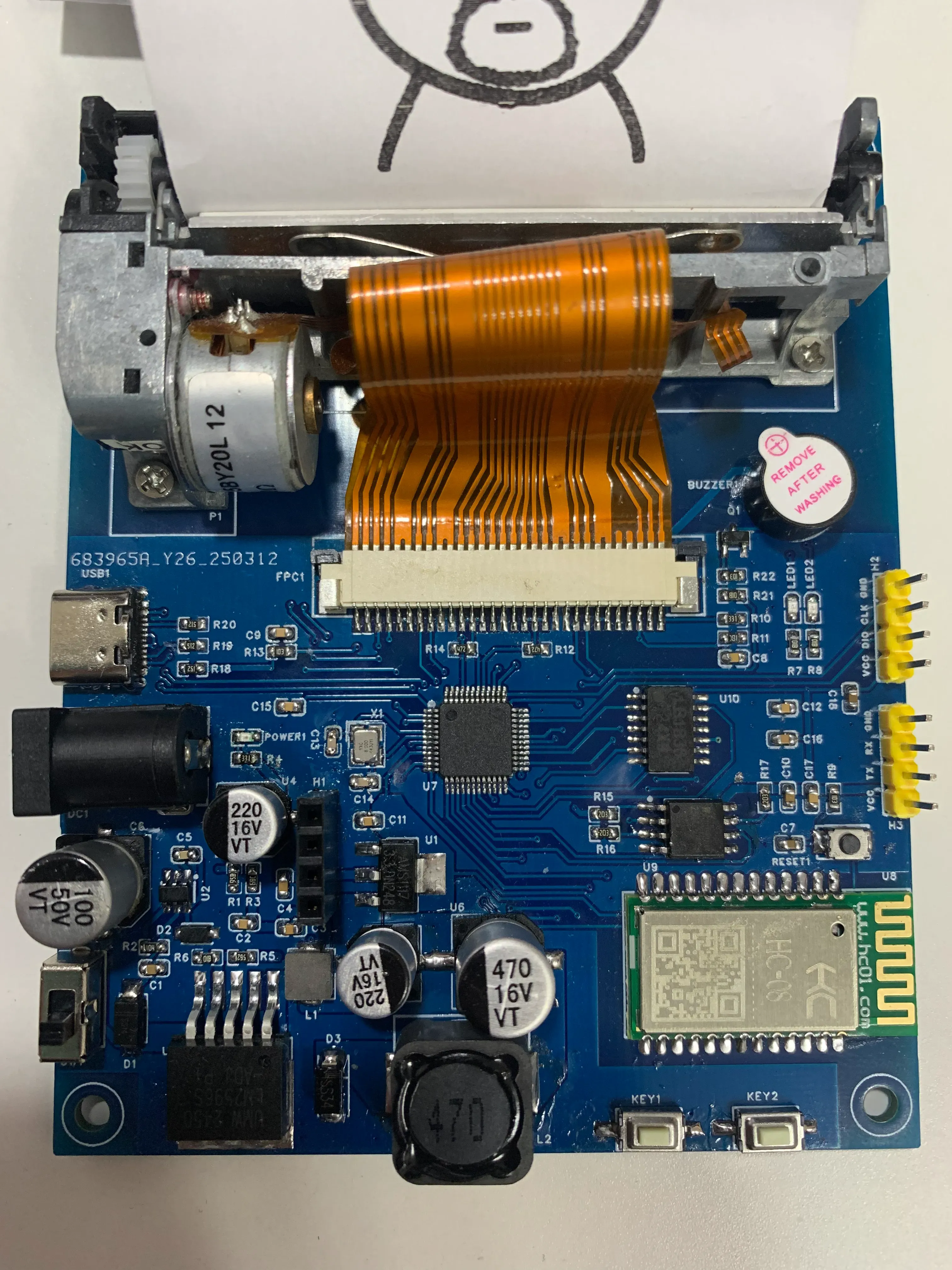

V3和V4区别是把LM2596S DC-DC电源模块画到板子上
V3热敏打印机
V4热敏打印机

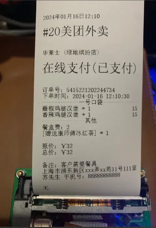

蓝牙小程序打印外卖小票,小程序不支持图片打印,感兴趣自己添加
外卖小票内容,这是之前打印的,最新的改了打印内容
