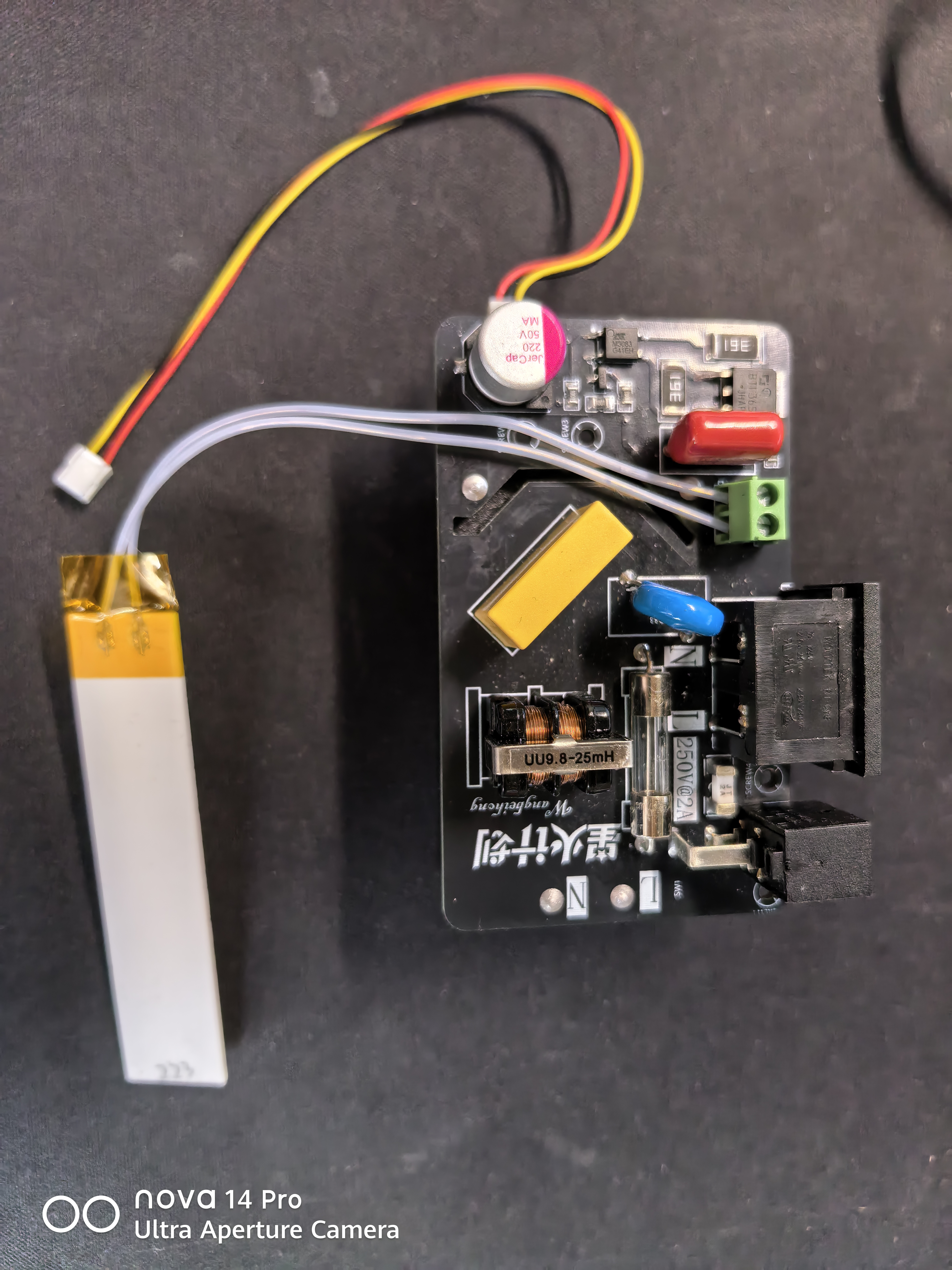

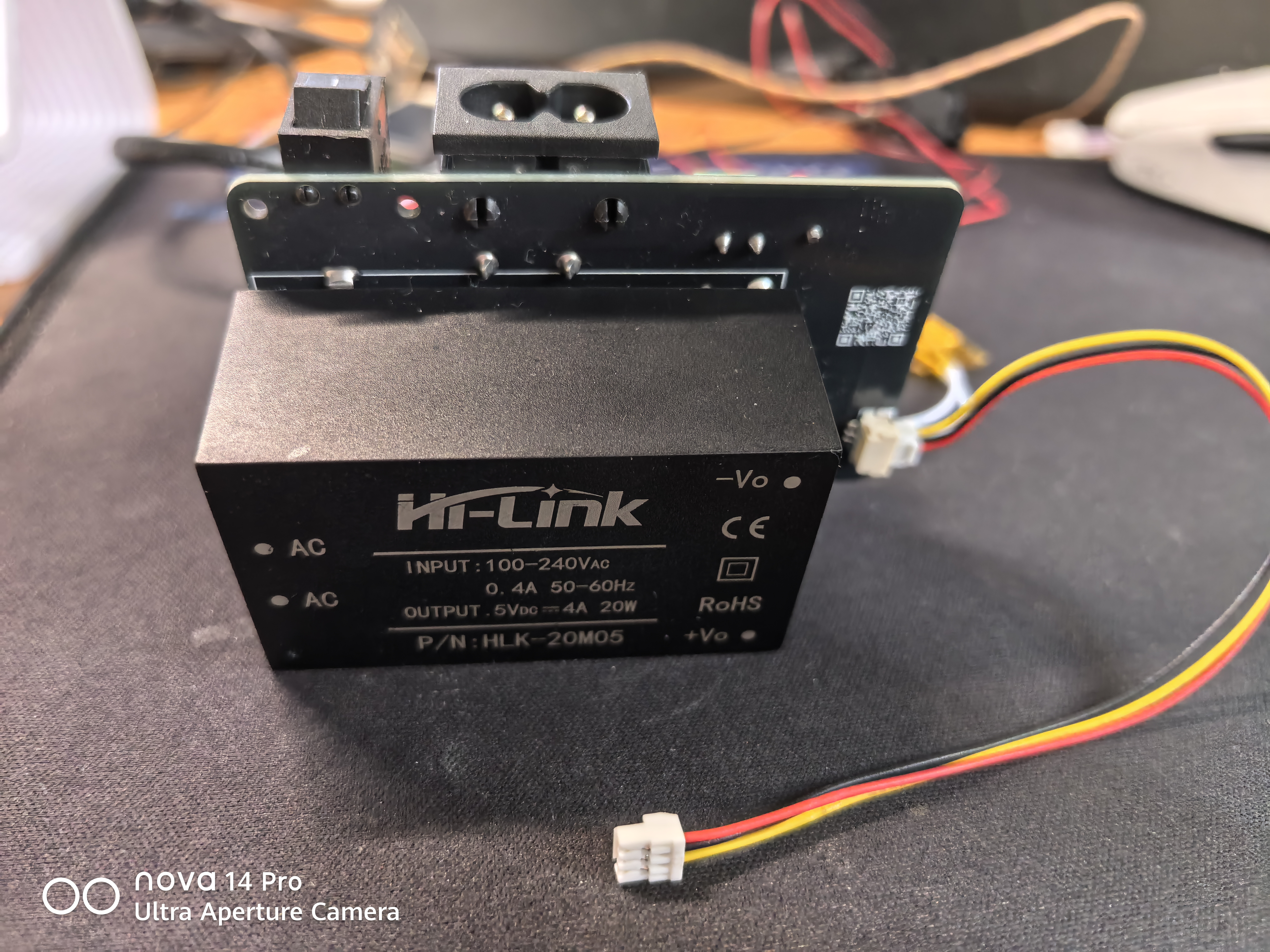

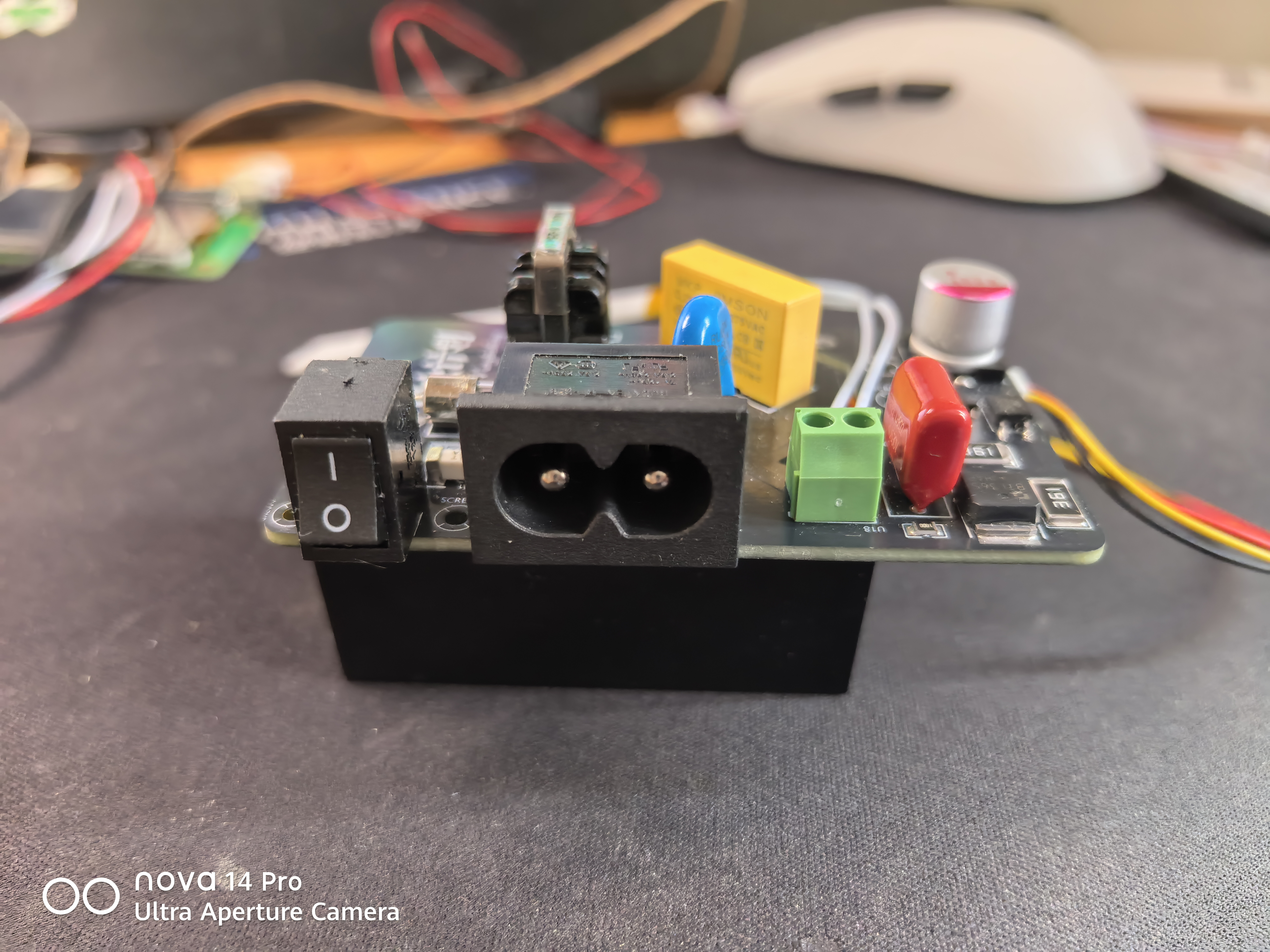

电源部分
  • HiLink ACDC (5V/4A)
  • 光耦隔离
  • 可控硅过零调压
  • 国标插头+独立开关
电源实物1
电源实物2
电源实物3

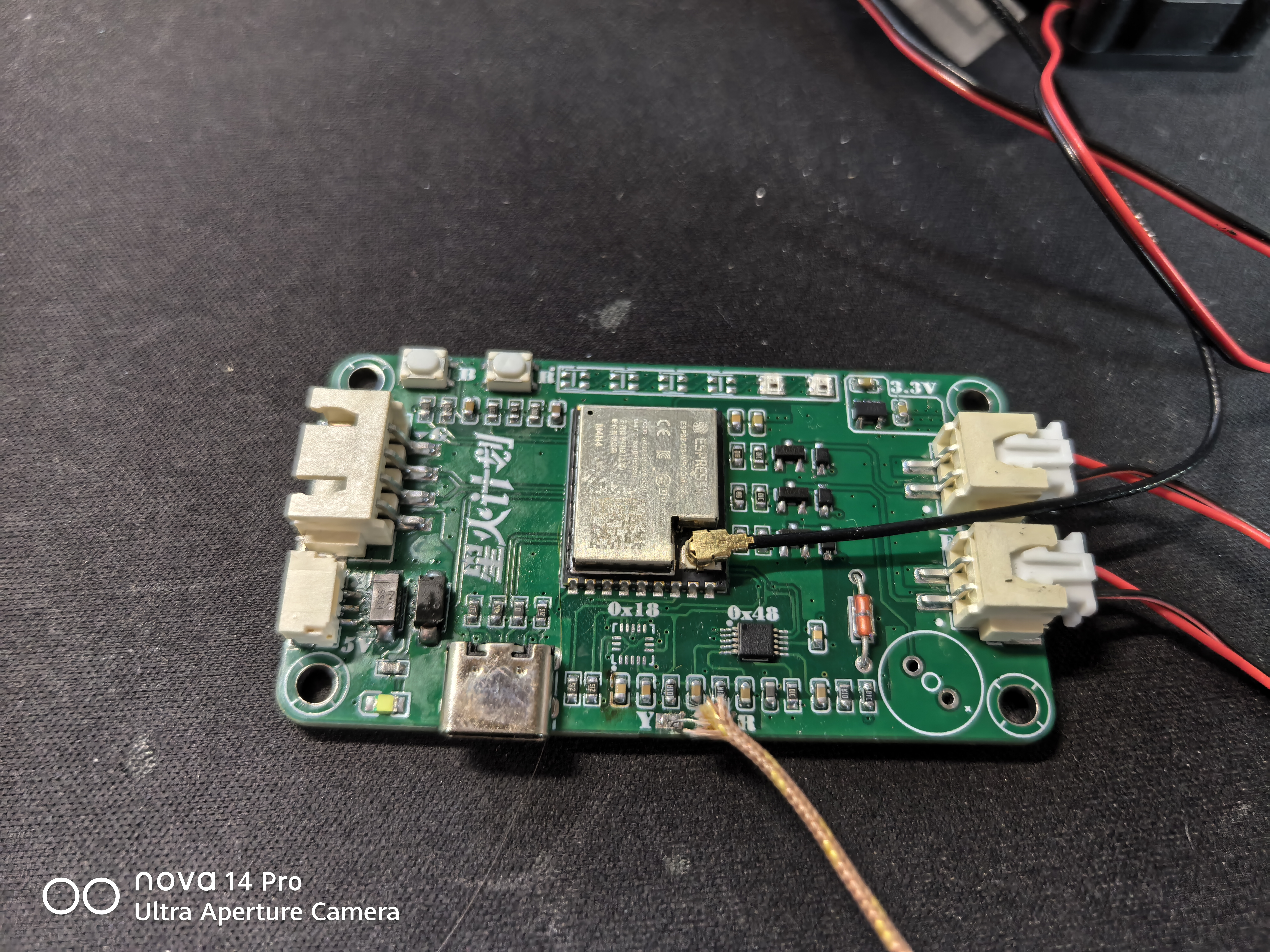

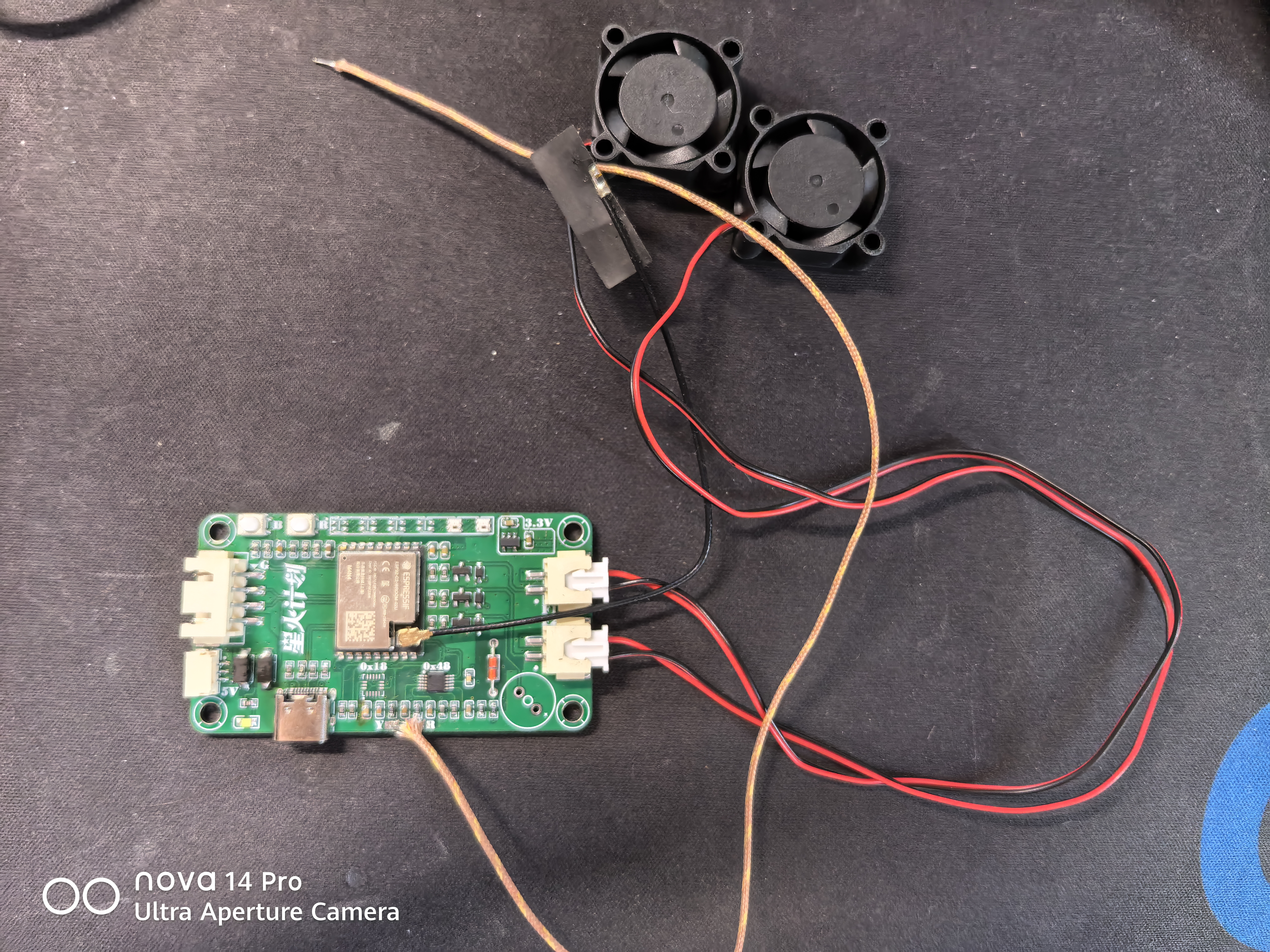

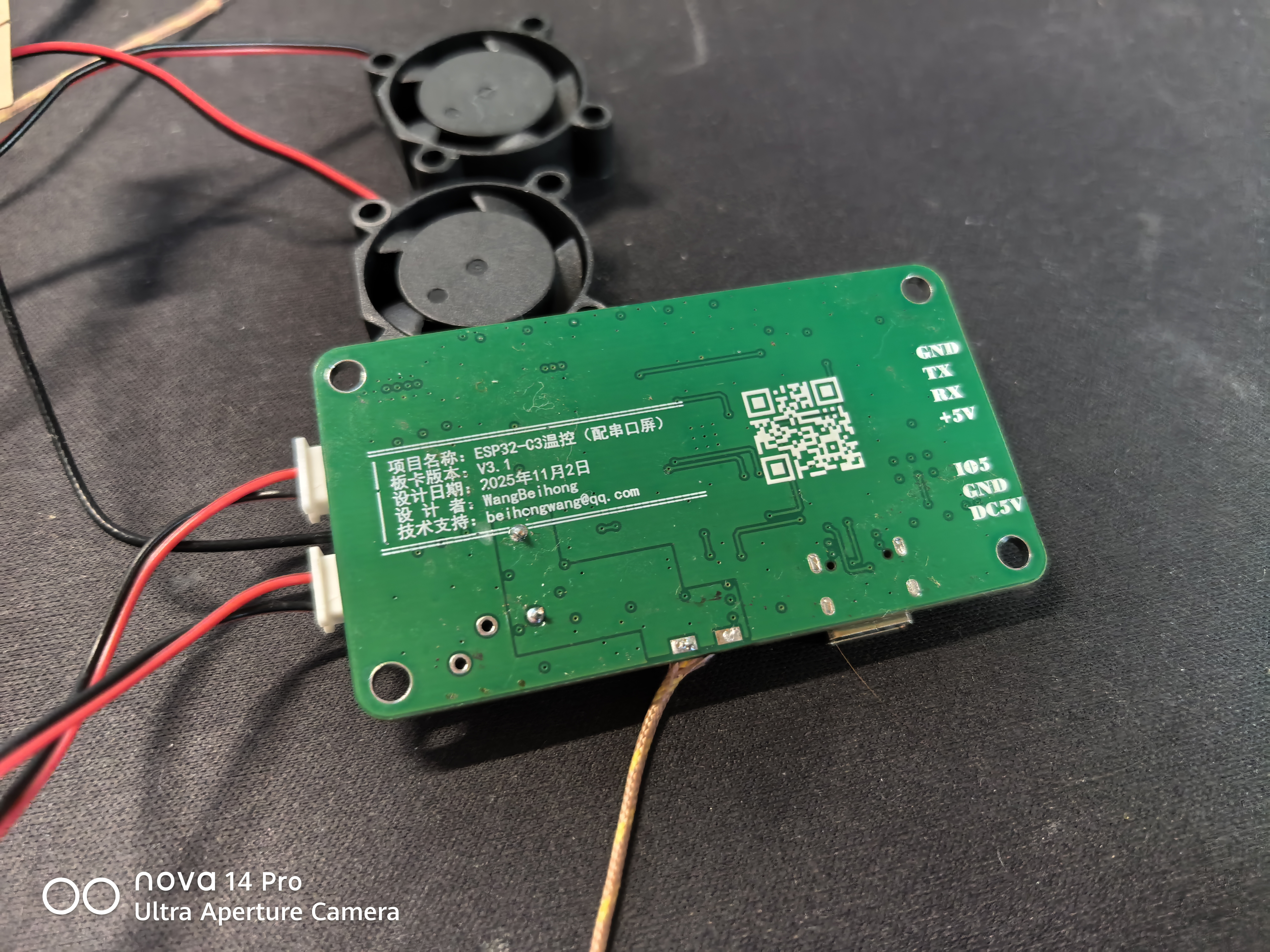

主控部分
  • ESP32C3主控
  • 集成加热/风扇控制
  • 支持倾倒检测(未实现)、通信
主控实物1
主控实物2
主控实物3

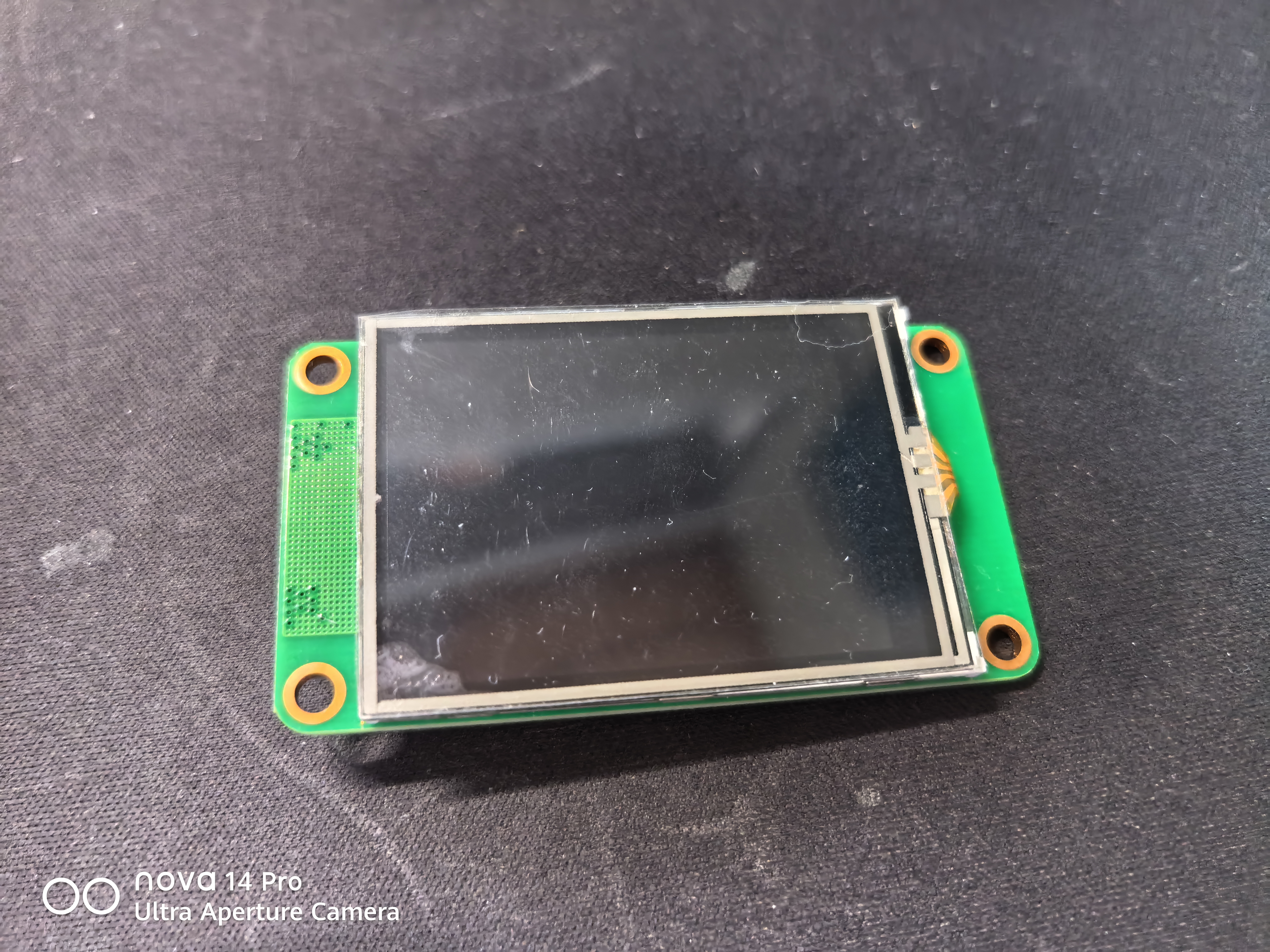

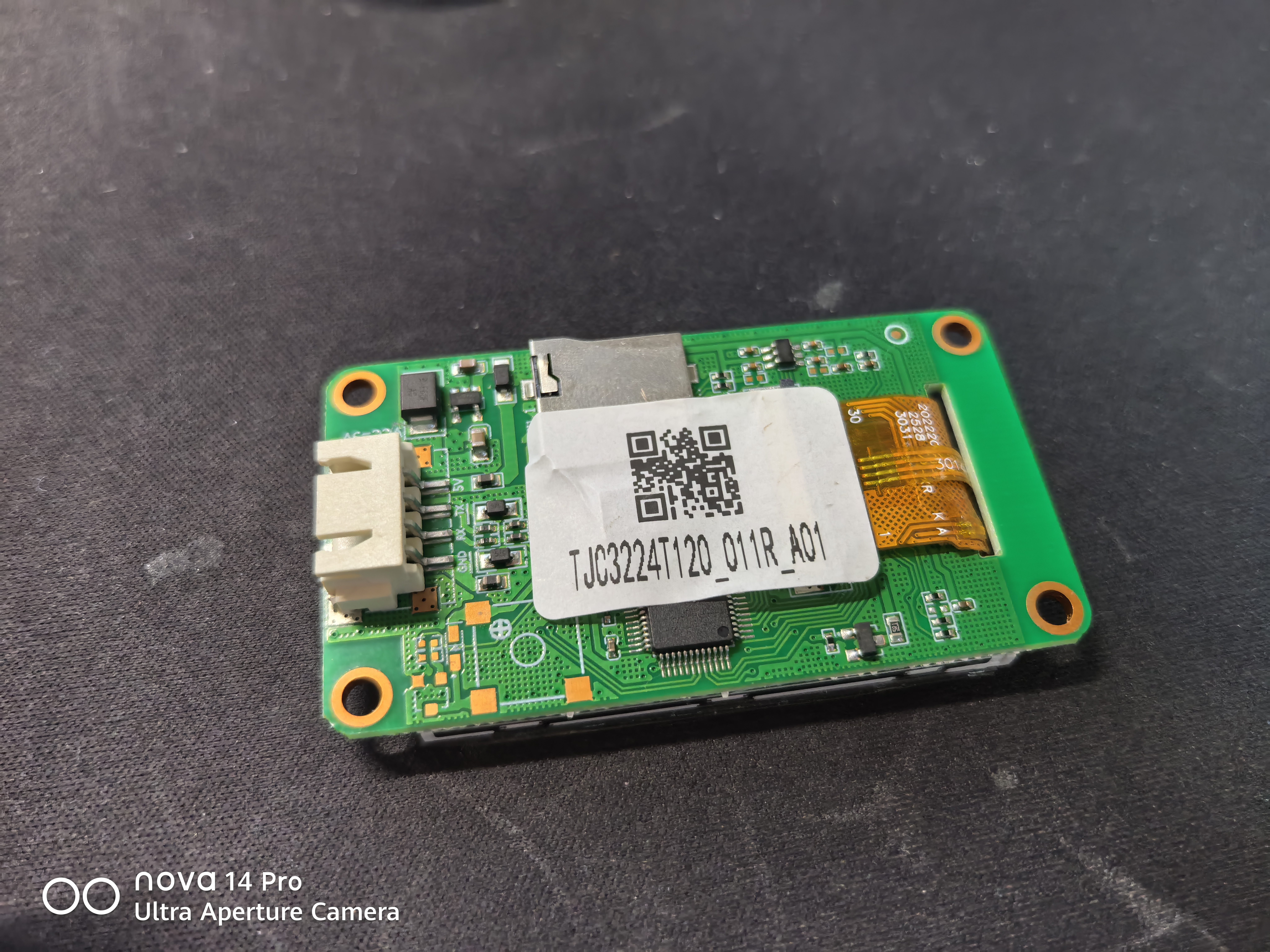

人机交互
  • TJC3224T120串口屏
  • 电阻触摸
  • 后续可升级LCD驱动
串口屏实物1
串口屏实物2
