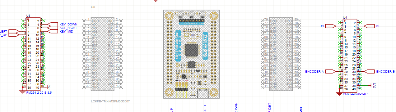

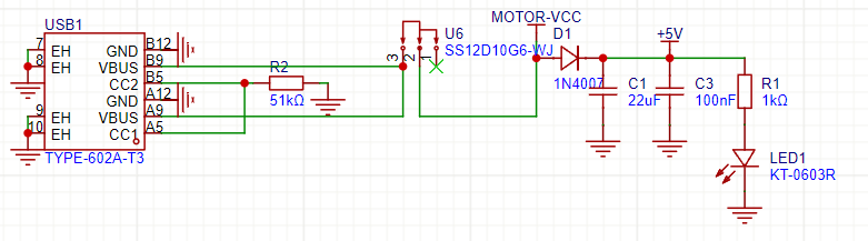

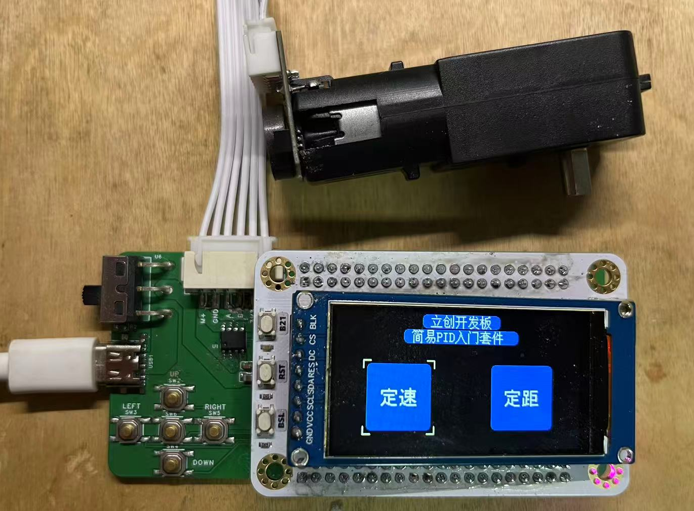

  感谢嘉立创提供的学习机会,这是我参加的第二次训练营,这次做的是简易PID项目,一开始感觉没有用过TI的单片机,所以就抱着学习的态度,跟着例程学习了大部分,然后学习了硬件部分,嘉立创的例程为插件,我全部改为了贴片,接下来分享一下我的例程。
 1.电源部分用了 TYPE-C提供5V。
2.电机驱动用的是BDR6126S,持续电流为1.8A,峰值电流为5A,对于这个工程足够用。
3.主控使用的是官方推荐的天猛星
