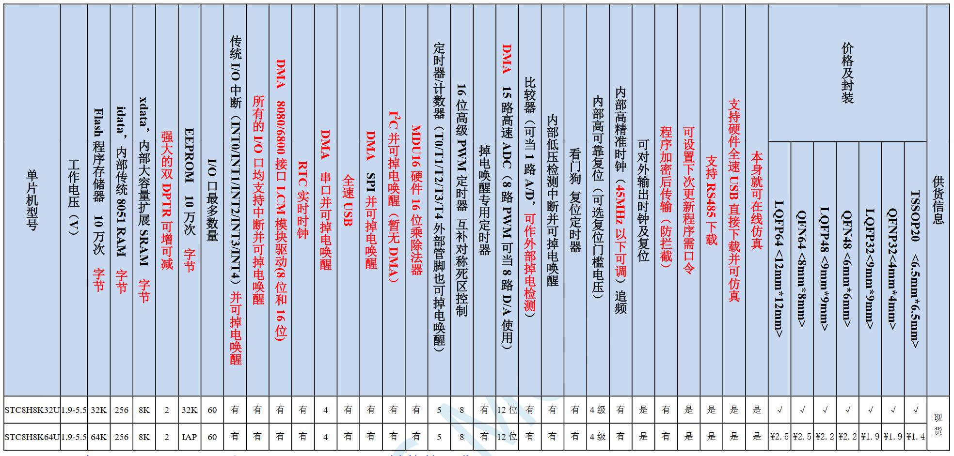

1、单片机内部资源
图2-1 STC8H8K64U-DIP40单片机资源

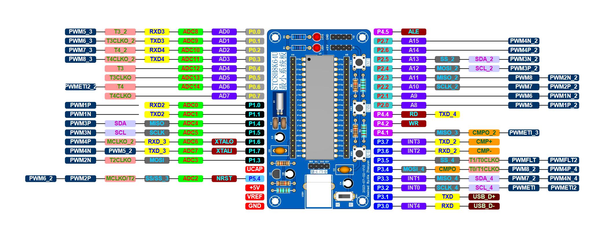

图2-2 STC8H8K64U-DIP40单片机管脚资源分配图

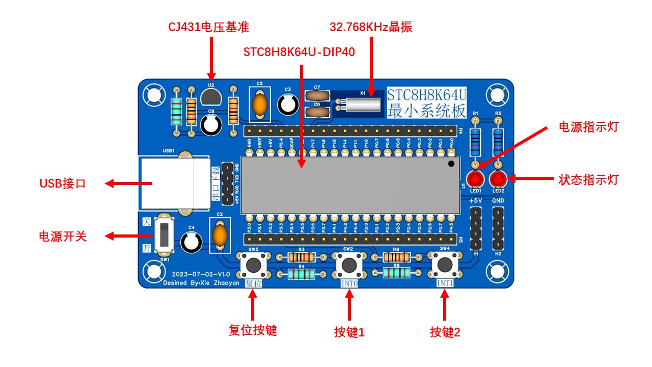

2、最小系统板资源介绍
主控芯片:STC8H8K64U-DIP40;
电源接口:USB-A,直插件;
LED:1个电源指示灯,1个状态显示灯;
按键:1个系统复位按键,2个功能按键(按键1和2用于USB和串口调试功能配置);
晶振:32.768KHz晶振,用于单片机内部RTC模块的基本时钟;
电压基准:CJ431芯片2.5V电压基准,用于ADC模块的参考基准电压;
调试接口:USB接口和TTL串行调试接口(建议用USB接口仿真调试和下载程序);
外接引脚:引出所有单片机I/O扣,四路电源(+5V)和地(GND)拓展。
图2-2 STC8H8K64U-DIP40最小系统板资源图解

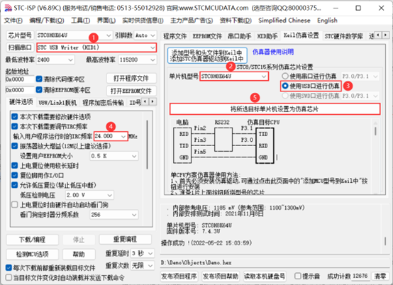

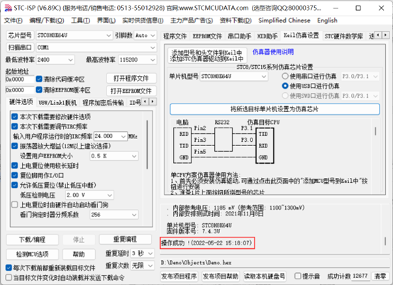

三、仿真调试设置
        由于在默认状态下,主控芯片并不是一颗仿真芯片,不具有仿真功能,所以若需要使用仿真功能,则还需要将主控芯片设置为仿真芯片。制作仿真芯片步骤如下:首先使用USB 线将电路板与电脑进行连接进入USB 下载模式:先按住电路板上的SW2按键(P3.2/INT0)接地,然后关闭SW1电源按键断电,接着打开SW1电源按键,最后可松开SW2按键(P3.2/INT0)。
       正常情况下就能识别出“STC USB WriterHID1 “设备 。单片机型号选择“STC8H8K64U”。使用USB口进行仿真。选择用户程序运行的IRC 频率,制作仿真芯片时选择的频率与所仿真的用户程序所设置的频率一致,才能达到真实的运行效果 。然后在软件右边功能区的“Keil 仿真设置”页面中点击“将所选目标单片机设置为仿真芯片”按钮。
图3-1 仿真设置步骤1
       若设置成功,会出现如下的画面。
图3-2 仿真设置步骤2

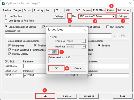

       到此,仿真芯片便制作成功了。接下来我们打开一个项目进行仿真然后进行下面的项目设置,如图所示。确定完成仿真设置,详细步骤如下图所示。
图3-3 仿真设置步骤3

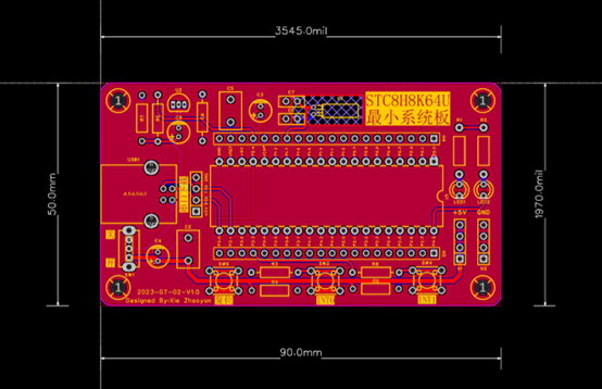

图3-1 STC8H8K64U-DIP40最小系统板尺寸图
1、板子外观小巧,尺寸仅为90mm*50mm(3545mil*1970mil);
2、整板全部使用直插封装,方便焊接,快速上手;
3、价格便宜,超低功耗,功能引脚丰富,性价比高;
4、使用嘉立创优质PCB以及正品元器件,保障产品质量;
5、通过USB-A接口供电、下载程序和仿真调试,非常方便。
