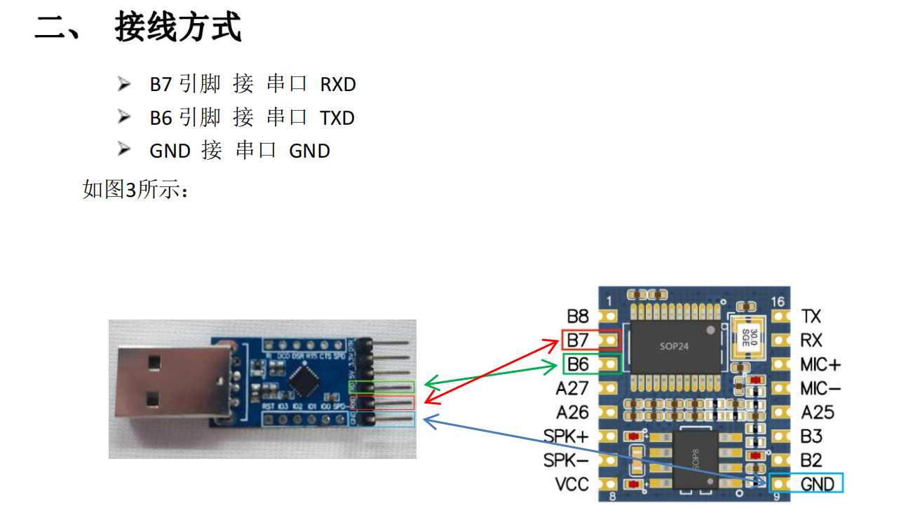

**2.**语音识别模块硬件设计
该语音识别模块是可以由我们自由设计命令词的,可以通过在线配置平台进行配置。配置完成之后会生成一个语音识别固件,我们要将固件下载到模块里,
通过模块的B6,B7引脚进行下载。所以下方通过排针的方式引出了B6,B7引脚方便我们下载。还需要注意的是,在下载固件时,要先将模块断电。待下载工具识别到模块之后,
再给模块通电,才可以正常下载。这个通断电操作,由原理图中的SW1开关进行控制。
语音固件烧入步骤:
烧录前断开电源,连接如图所示:
**3.**选择烧录文件路径
