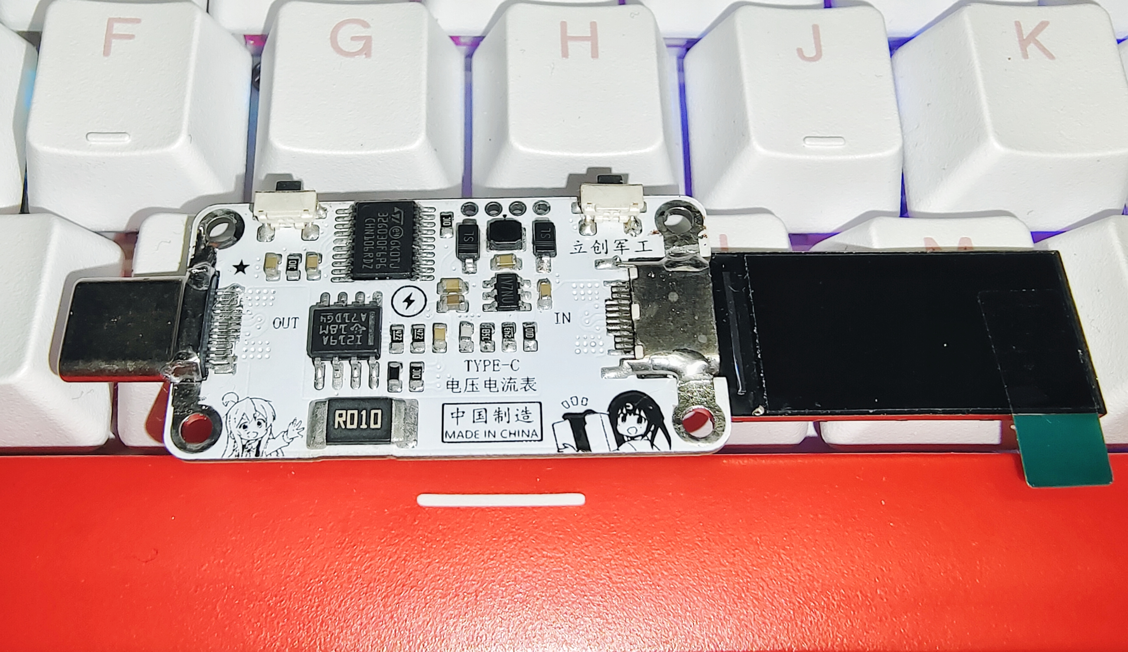

  • 功能介绍:
  • 接口:TYPE-C 24P 母座 →→→ TYPE-C 24P 公头
  • 量程:最高电压 28V     最大电流 8A     峰值功率 224W
  • 主控芯片:STM32G030F6P6    立创商城编号(C724040)
  • 屏幕信息:0.96寸TFT彩色 13Pin
  • 按键功能:KEY1 屏幕方向翻转         KEY2 界面切换
  • 使用方法:将电压电流表串联在的数据线与被监测设备中间,上电后自动开机,自动开始检测并显示数据在屏幕上~

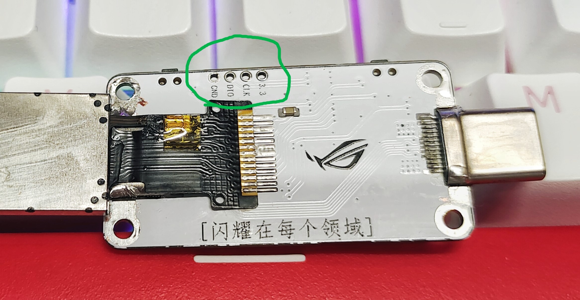

  • 烧录软件:PowerWriter 或可以烧录此单片机的工具......
  • 烧录文件已放在附件:ROG-000V000A000W.HEX

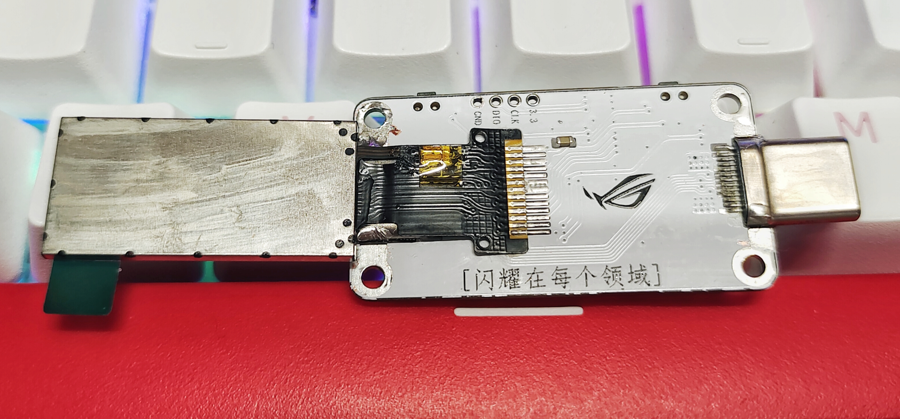

  • 屏幕焊接时注意不能把排线扯断了,弯折屏幕排线时也要注意不能太用力
  • PCB清洗时注意不能把洗板水弄到接口里面去了,电感最好也不要沾到洗板水,特别是屏幕!进去一点点洗板水就直接死翘翘!!!

图中绿色框出来的通孔是烧录孔(烧录程序)

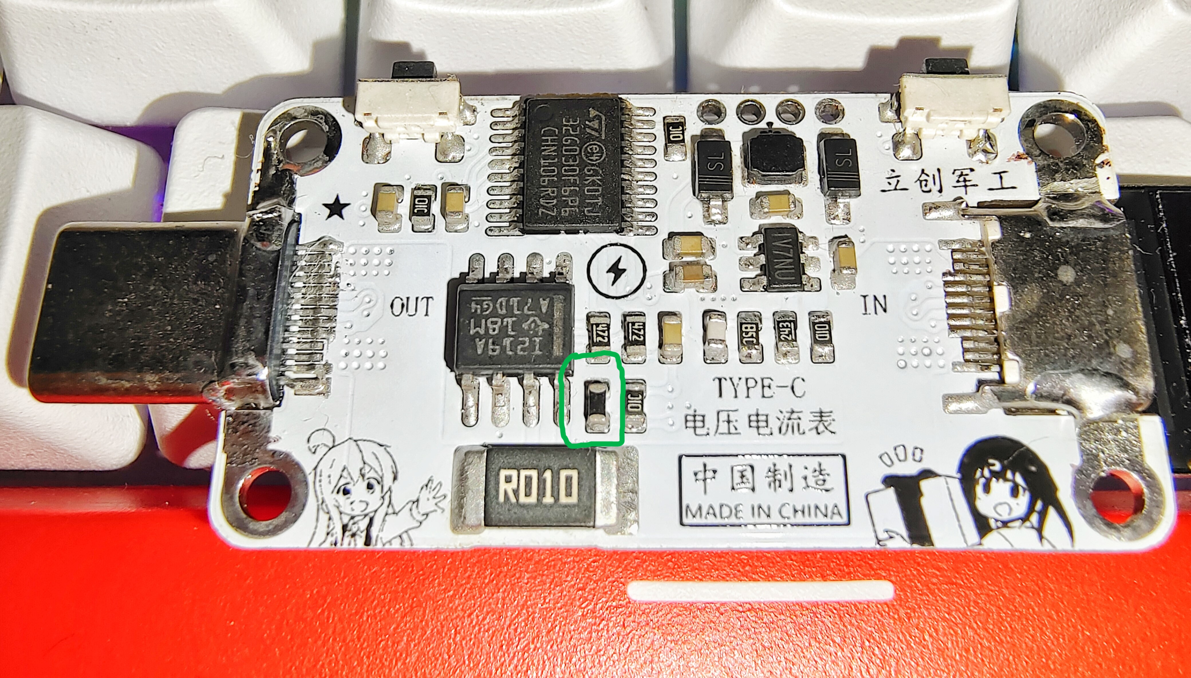

图中绿色框出来的元件是NTC电阻(检测采样电阻的温度)

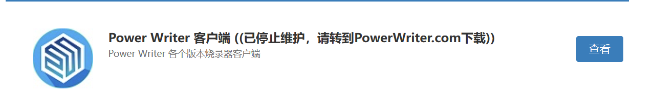

烧录软件下载PowerWriter-创芯工坊 (icworkshop.com)

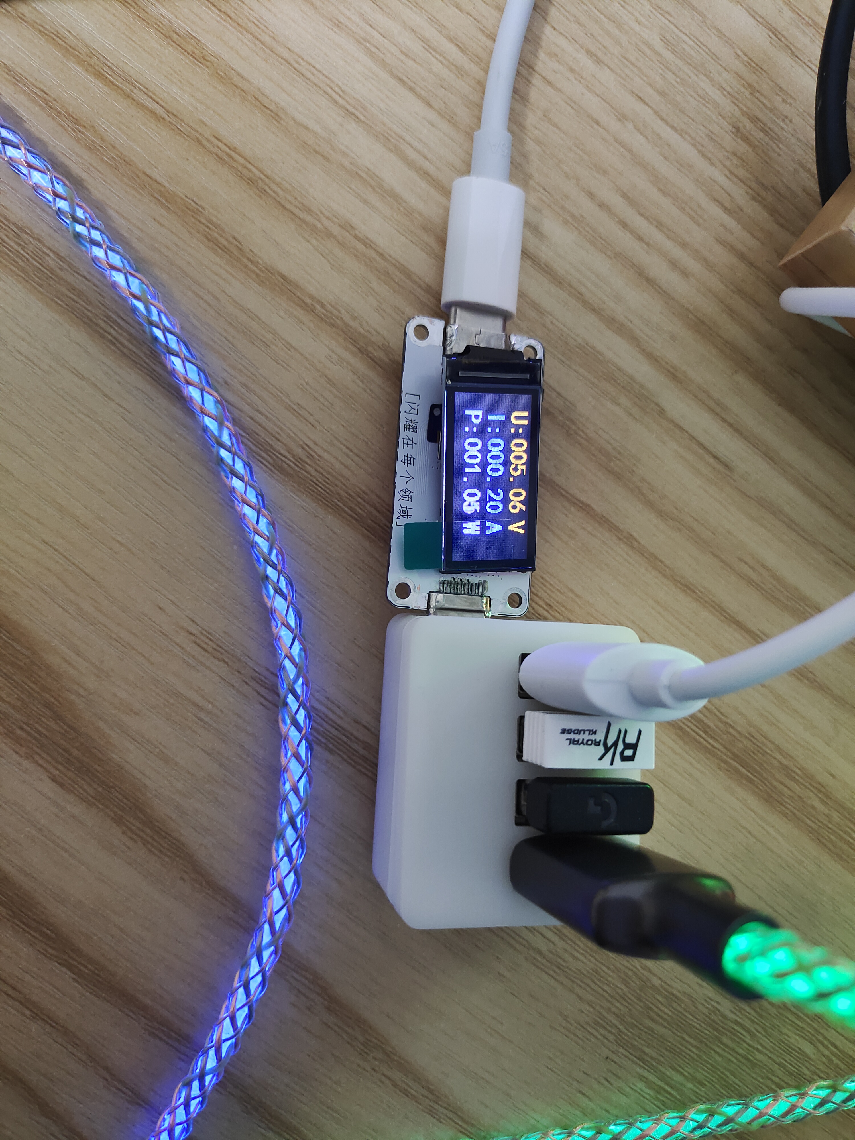

  • 以下图片中,屏幕有显示不同的界面,是因为此电压电流表代码中写了三个界面,可以通过按键切换界面

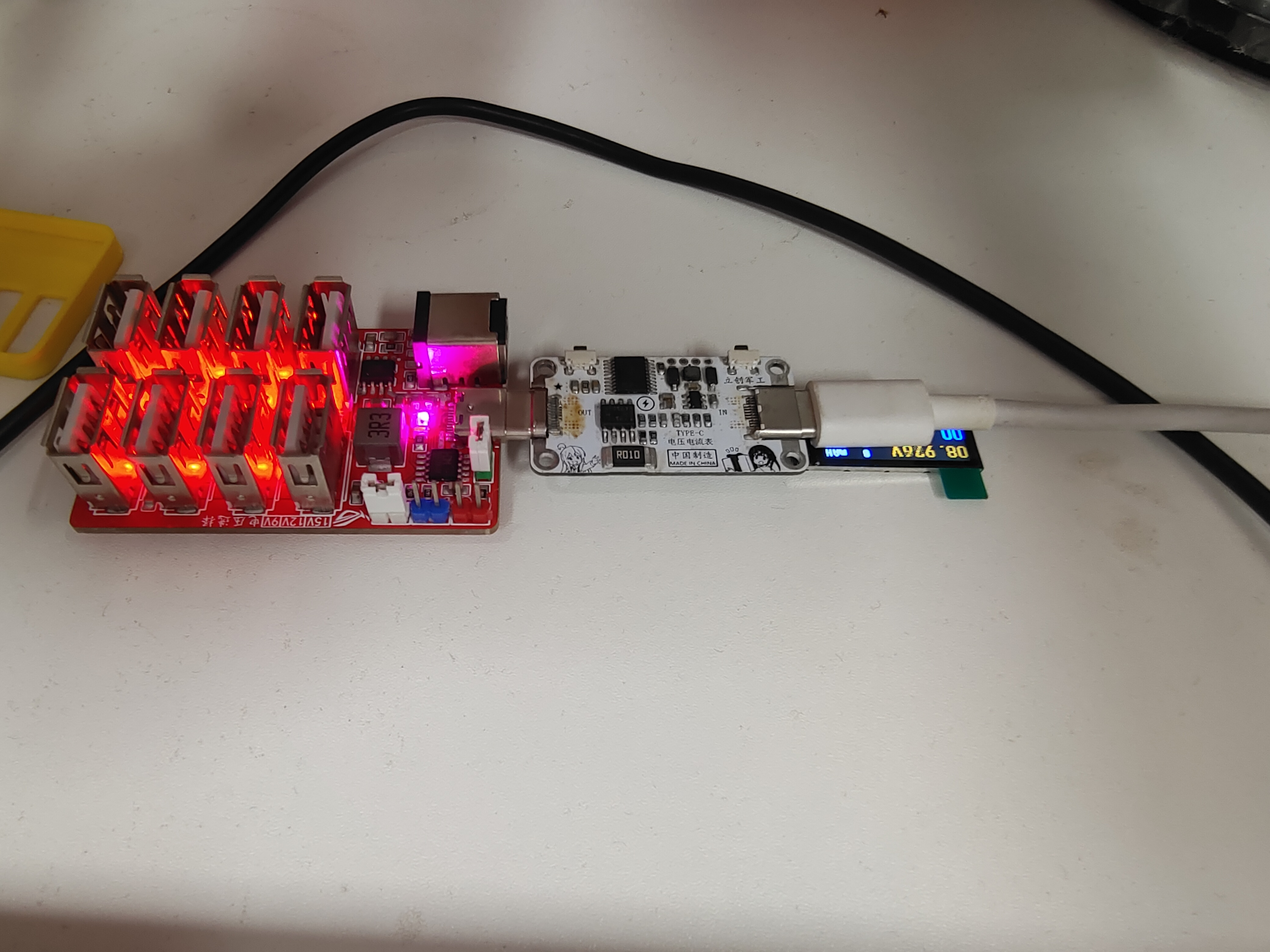

可以配合超迷你拓展坞测拓展设备的电压/电流/功率~
可以配合5V集中供电系统监测用电设备的电压/电流/功率

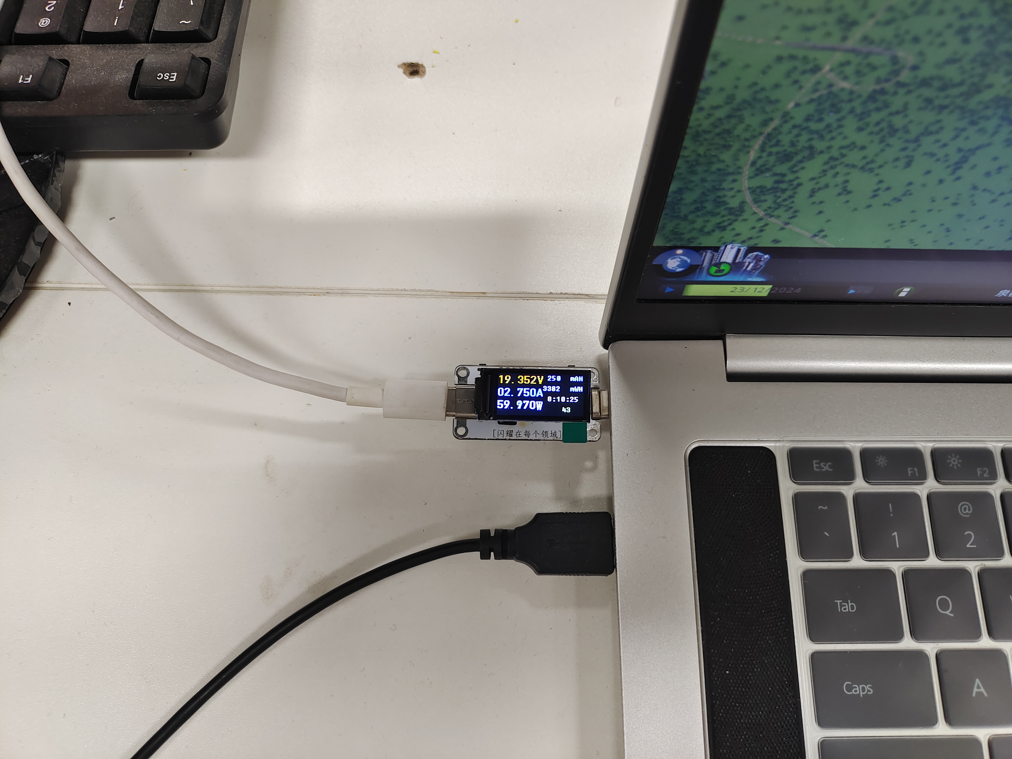

此工程绘制的TYPE-C是直通,并不影响任何协议的沟通,此图中可以看到已工作10分钟以上,笔记本适配器的PD65W触发了并且给笔记本供电中,然后被检测表监测了电压/电流/功率等数值......

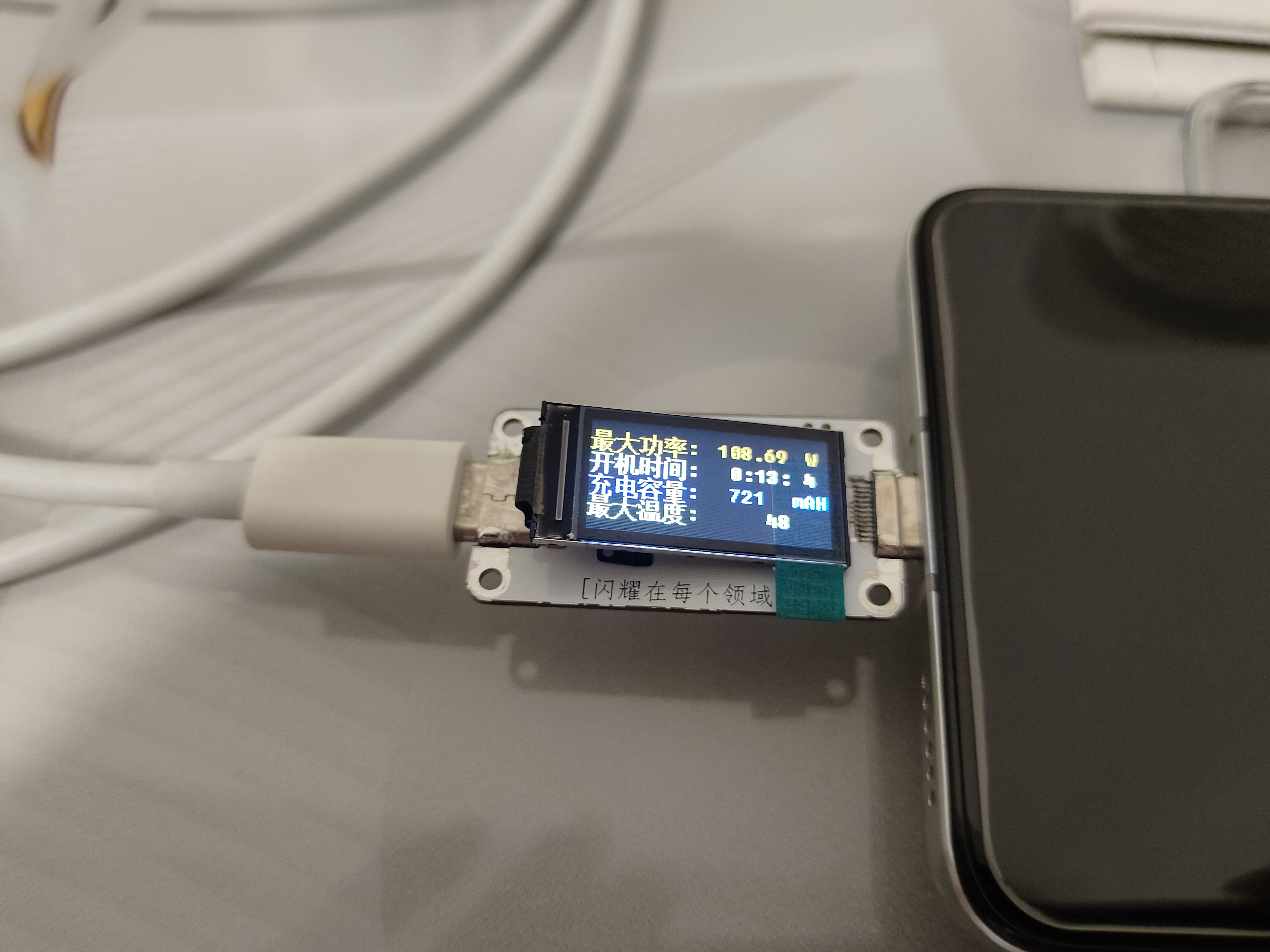

给手机充电,原厂120W快充充电头,此图中可以看出,充了13分钟,(NTC电阻在采样电阻处)采样电阻处最大温度48℃ ,充了720左右mah,最大功率为108.69W
