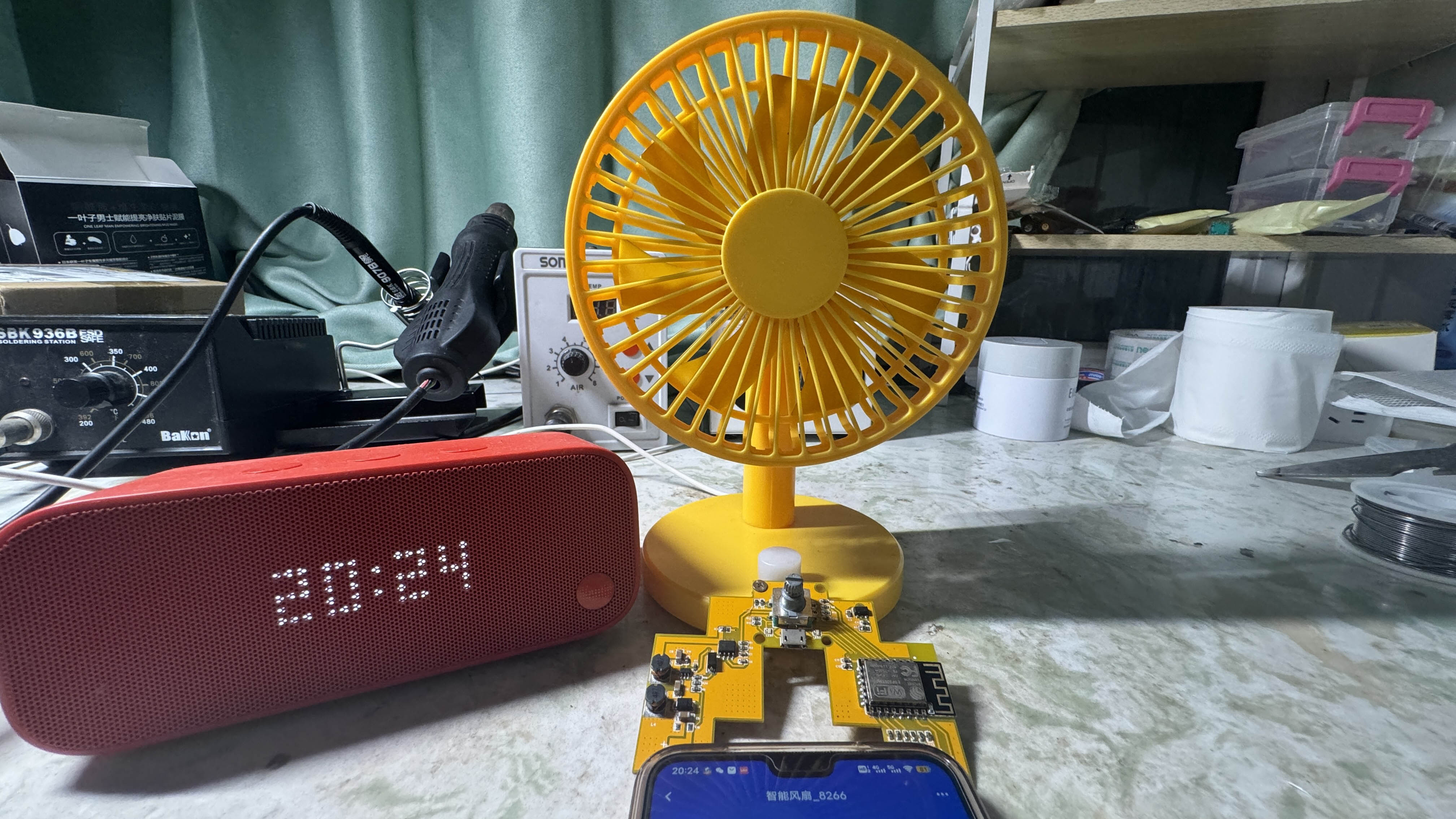

天猫精灵语音控制、手机APP远程控制、旋转编码器控制,9档调速。
项目参数
  • 采用ESP8266作为主控接入阿里云物联网平台,与天猫精灵无缝连接。
  • 外壳使用现成的桌面小风扇,更换为自制PCB。
  • 增加旋转编码器进行开关和风速的调节。
  • 升压芯片采用SX1308,由ESP8266来控制输出电压。
  • 手机APP由阿里云物联网官方提供,支持安卓和苹果,无需自行开发。

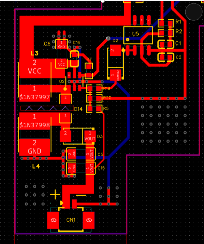

原理解析(硬件说明)
本项目硬件由以下部分组成,主控:ESP8266;电机驱动:SX1308,操控:旋转编码器。

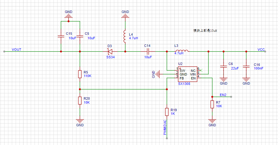

电机驱动:
该风扇电机虽然是无刷电机,但是自带霍尔开关,无需复杂的三相线路就能控制,可以把它当做一个简单直流电机,电压越大转速越快。于是需要一个具有大电流,输出电压3-12V的电路。

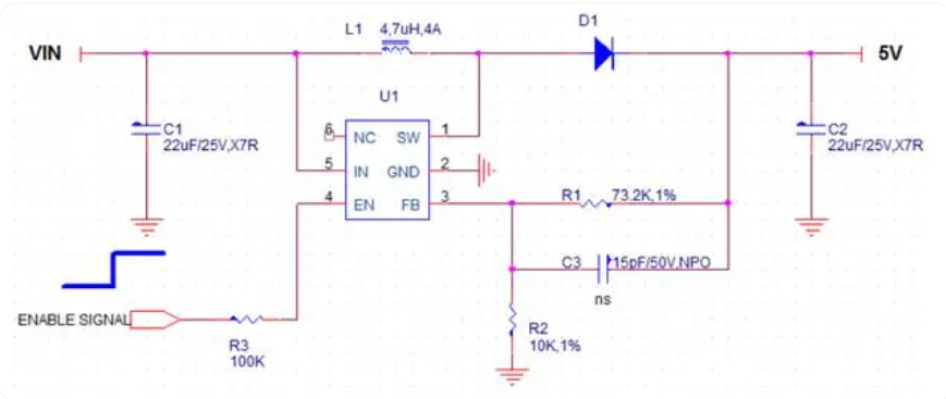

传统的升压会通过mos管构建bost升压电路,由单片机输出pwm信号来控制mos管的通断,最终达到升压的目的。但是这样的电路比较复杂,需要考虑过压、短路、空载的情况,否则很容易就会烧掉mos管,这样会增加软硬件的难度。因此本项目采用专用的升压芯片,只需要关注如何升压。市面上的升压芯片很多,功能结构都类似,本项目采用SX1308作为升压芯片,实测无论是否接电机,输出电压不变,不存在烧芯片的问题。
市面上的SX1308模块和参考电路图统一都是通过电位器来改变反馈引脚FB的电压来改变输出电压的,没有通过单片机来进行调节的。
那么如何通过单片机来进行控制呢?
SX1308的FB引脚固定输出为0.6V,当R1变小,根据分压原理,FB处的电压就会提高,那么为了保证FB为0.6V,芯片只有降低输出电压,直到FB为0.6V为止。如果R1变大,那么FB处的电压就会降低,芯片为了保证FB为0.6V,只有提高输出电压,这就是SX1308芯片的升降压原理。
通过上面的分析,就有了如下的设计:

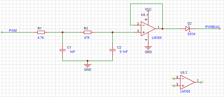

单片机只需要改变FB处的电压,则SX1308就能调整输出电压,达到升压的目的。
由于esp8266没有dac,因此构建了一个pwm dac电路,并且增加了一个由LM358构成的电压跟随器,提高dac输出驱动能力。其中D2二极管是为了防止升压芯片的电流反流到dac,影响升压芯片的输出。
传统sx1308电路只能升压,不能降压,于是本项目采用了sepic电路。

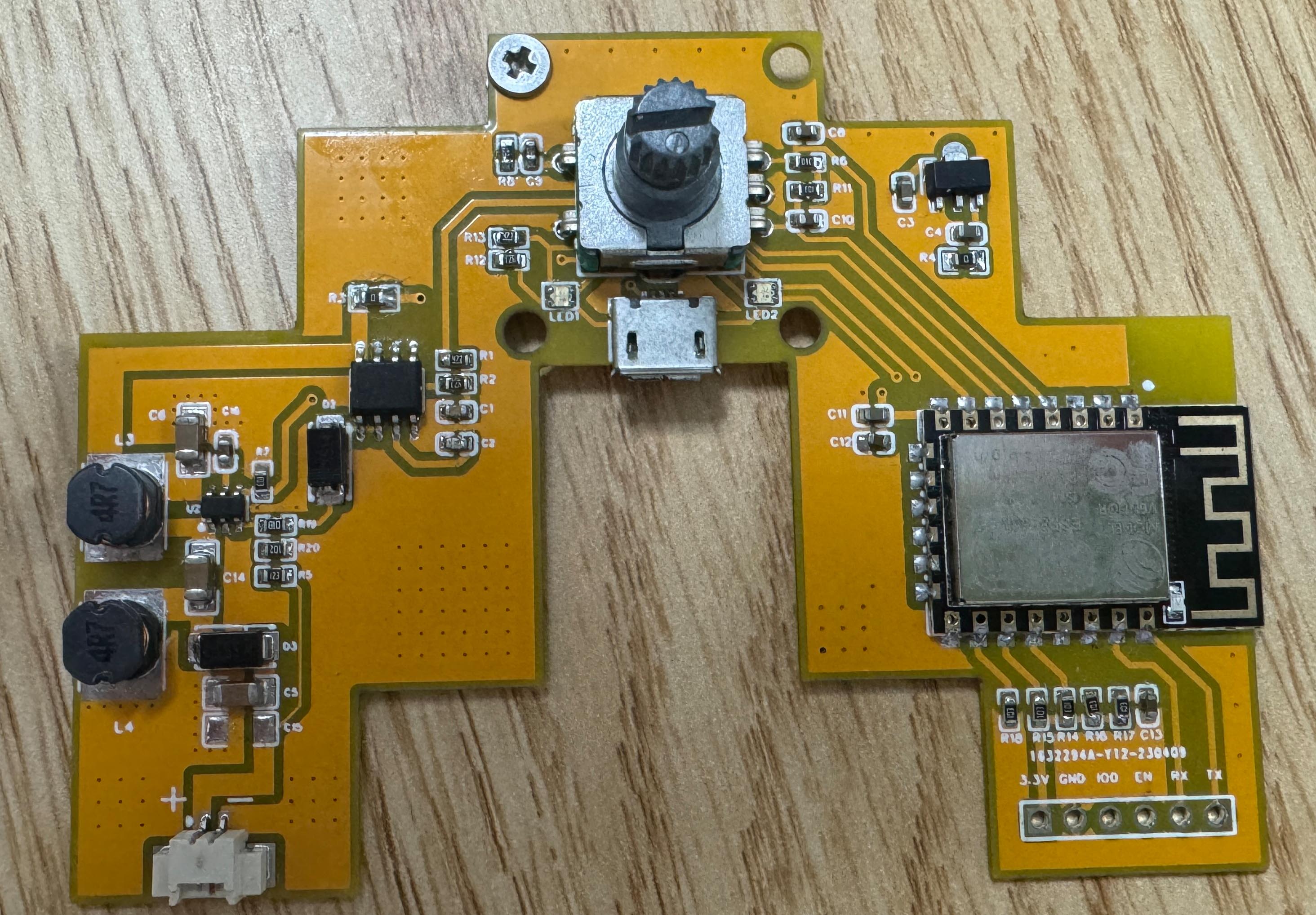

原理图和程序没有问题后,pcb的布局布线也不能大意,如果不合理,则很容易导致无法升压。可以参考B站上的视频讲解:
https://www.bilibili.com/video/BV1hE411Z7i6/?spm_id_from=333.999.0.0&vd_source=3fed0714b584649b555dfc61705378be
我总结如下:
  • 1.SW引脚要靠近第一个电感,且SW的面积要尽量小。
  • 2.功率电感体积不能太小,电感值通常都是4.7uH,但体积有区别,体积越大则饱和电流就越大,也就是做负载要带大电流,则这两个电感要选大封装的,否则带不动。
  • 3.连接到FB引脚的反馈电阻的连线不能太粗,否则容易被干扰。通常10mil就可以了。尽量从最外面的电容连,而不是从肖特基二极管输出脚连。
  • 4.电感和电容的GND引脚处要打很多个过孔,具体原因未知,视频中老师是这么做的,买的模块上也全是这么做的。
  • 5.最终的输出VOUT的面积不能太大,这个不绝对。
  • 6.视频中老师的顶层基本上都是手动加填充区域,只有底层采用覆铜。
