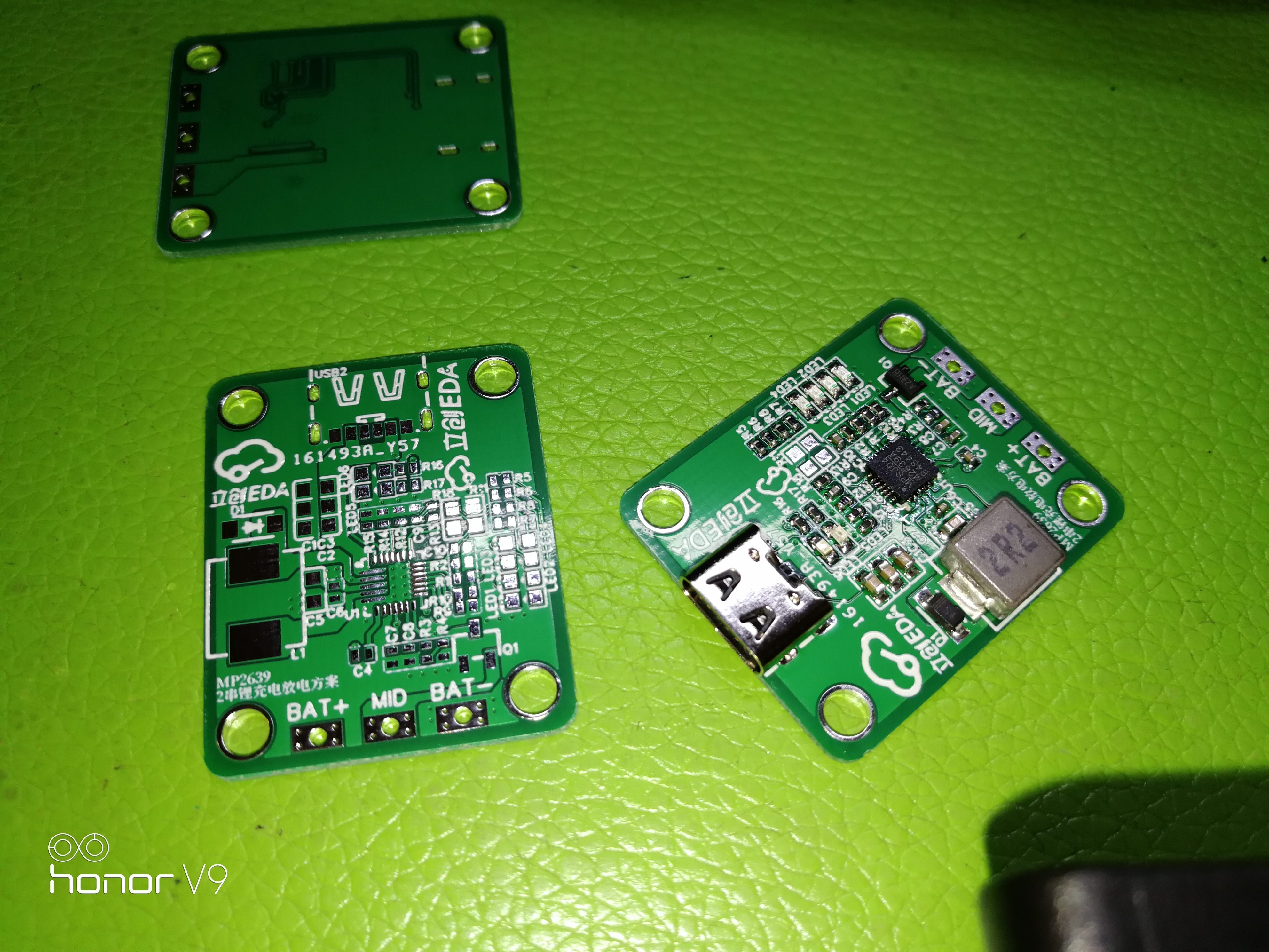

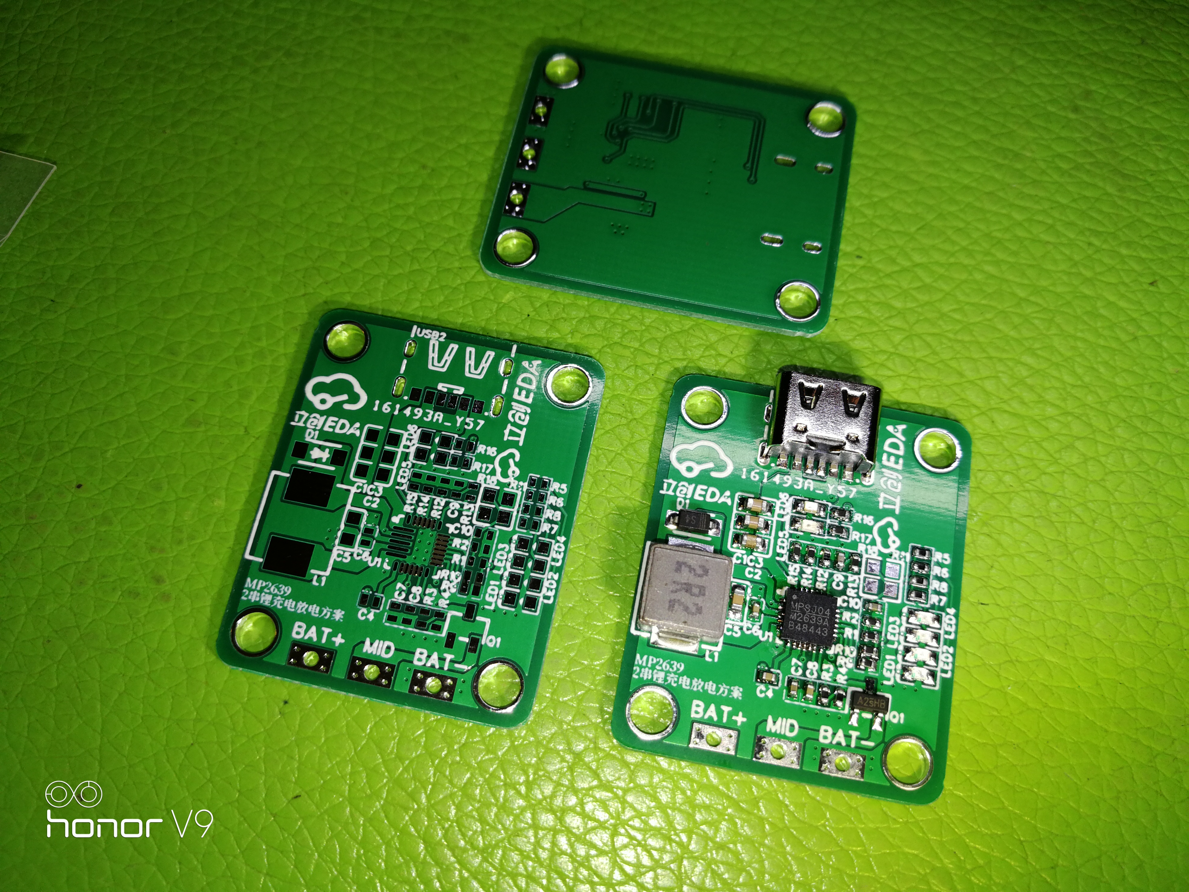

本工程是用于验证立创商城 电池电源管理芯片 MP2639AGR-Z(商城编号C115441)的方案验证板设计
简介:本工程是用于验证立创商城 电池电源管理芯片 MP2639AGR-Z(商城编号C115441)的方案验证板设计
创建时间:2020-04-30 07:21:22更新时间:2022-03-15 09:27:10
芯片方案  电池电源管理芯片 MP2639AGR-Z(商城编号C115441
输入为TYPEC接口,该接口也做输出使用。
2节锂离子或锂聚合物开关充电器   兼容5V输入和集成双向充电/放电  2.5A
MP2639A是一款高度集成的,灵活的开关模式电池充电管理器件,用于2节串联锂离子和锂聚合物电池组用于各种便携式应用。
MP2639A能够从5V向2节电池充电适配器或USB输入。
在2节电池应用中,5V输入为2节电池充电通过MP2639A以升压方式运行模式。
当5V输入缺失时,2芯电池电压通过晶体管放电至5V输出MP2639A在降压模式下工作。
对于每个应用程序中的收费功能,MP2639A会自动检测电池电压并在三节电池中充电阶段:涓流电流,恒定电流和恒定电压。
其他功能还包括充电终止和自动充值。
为确保安全操作,MP2639A将芯片温度限制在预设值120oC。
其他安全功能包括输入过压保护,电池过压保护,热关机,电池温度监控和可编程定时器以防止死者长时间充电电池。
![IMG_20200529_214212.jpg](//image.lceda.cn/pullimage/eBEhENgErnhsOGun9XhTZWKj7jiGDUUQd9OwsDlT.jpeg)
