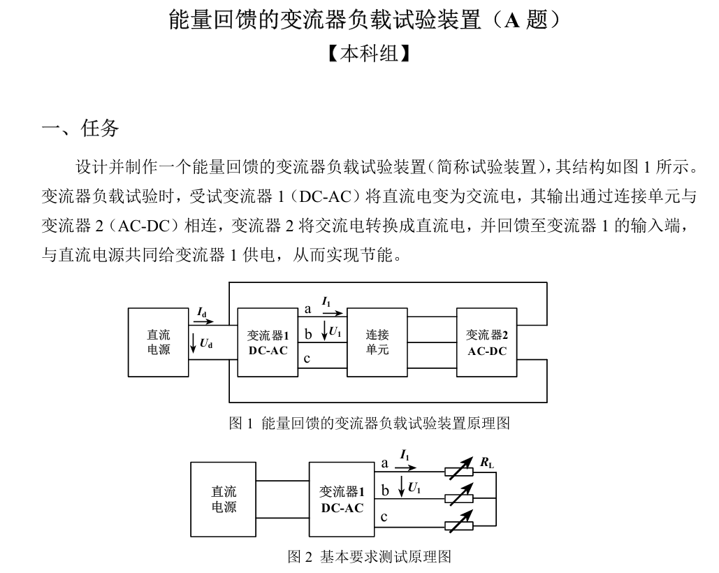

基本要求1:按图2进行测试。变流器1能输出f=50Hz,线电压U1=32±0.25V、额定线电流I1=2A的三相对称正弦交流电。
基本要求2:在基本要求1的工作条件下,要求输出交流电压总谐波畸变率(THD)不大于2%。
基本要求3:变流器1输出50Hz,U1=32±0.25V的三相交流电,I1在0A到2A间变化时,要求负载调整率SI1≤0.3%。
基本要求4:要求变流器1输出交流电的频率范围为20Hz~100Hz,步进1Hz。
发挥部分1:按图1进行测试。试验装置能实现能量回馈,要求变流器1输出电流I1不小于1A。
发挥部分2:变流器1输出50Hz,U1=32V±0.25V、I1=2A,要求直流电源输出功率Pd=IdUd越小越好。
发挥部分3:其他。

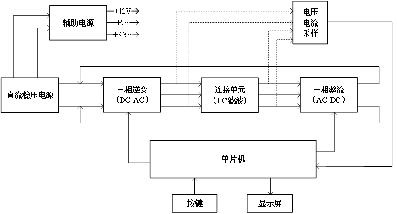

五、总体设计框图
六、硬件电路组成

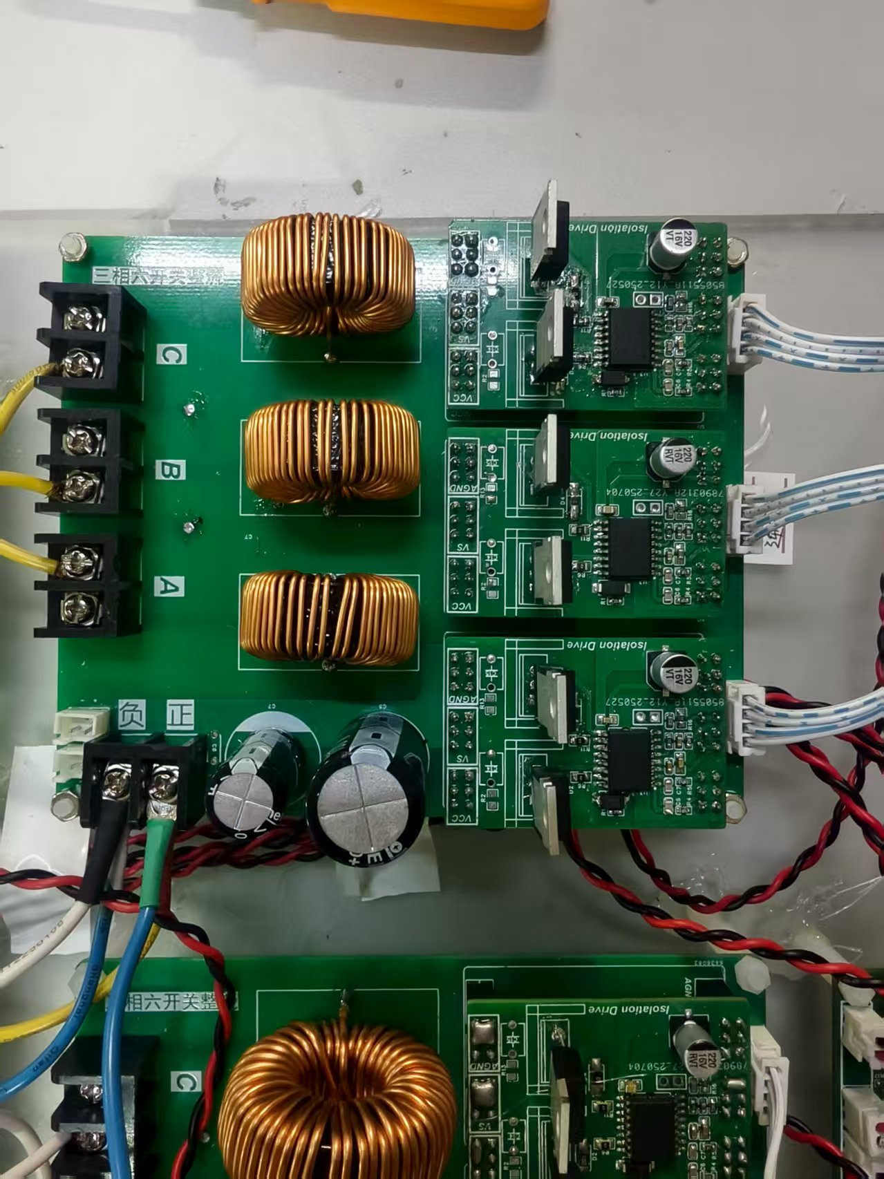

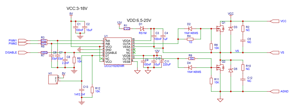

1.驱动电路:
采用UCC21520隔离驱动芯片及其外围电路,具有高性能、高可靠性、集成保护等功能,其支持互补模式和硬件死区控制,可以避免功率电路上下桥臂直通短路,极大提高了系统的安全稳定性,能有效保护控制电路。

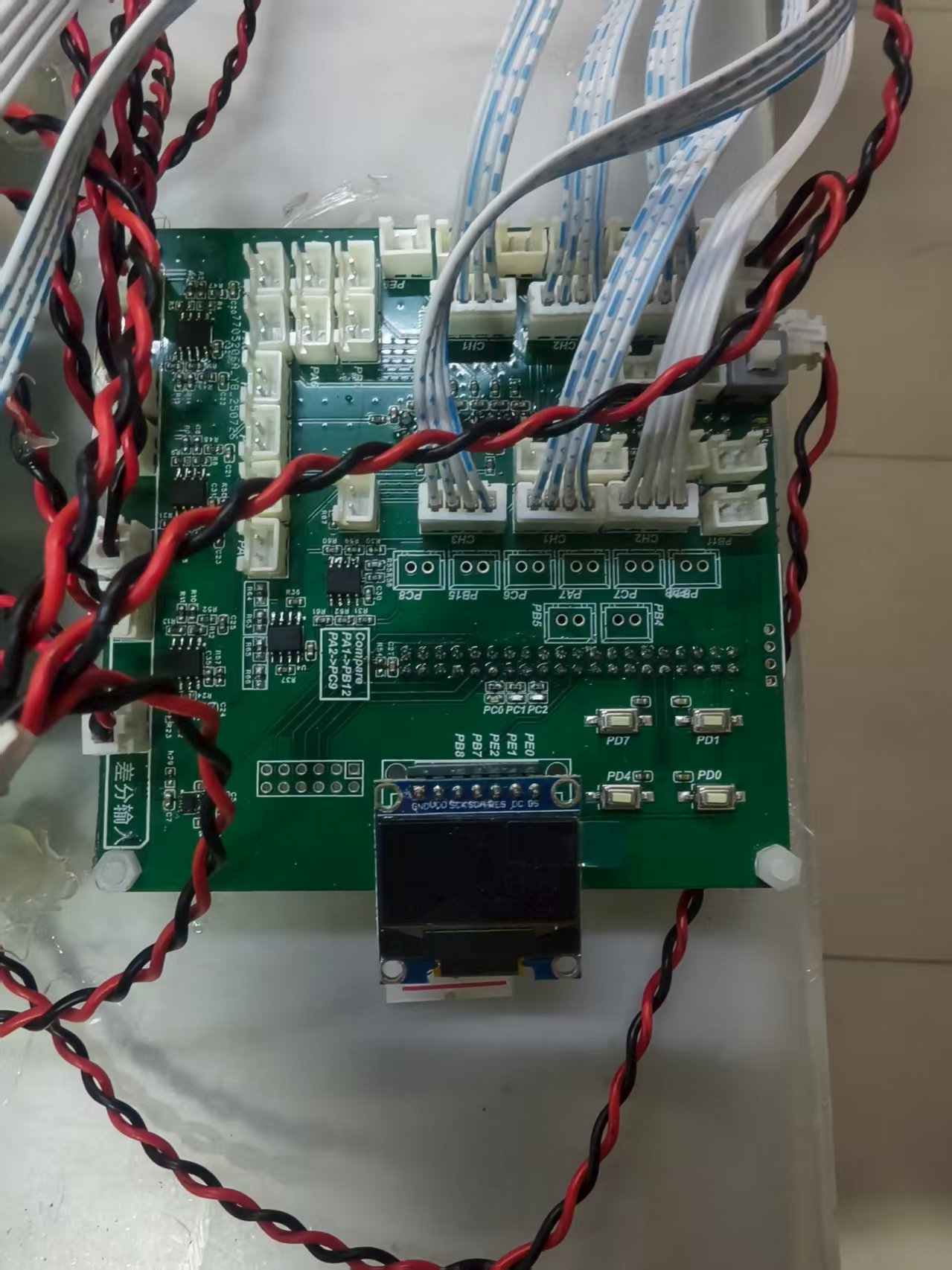

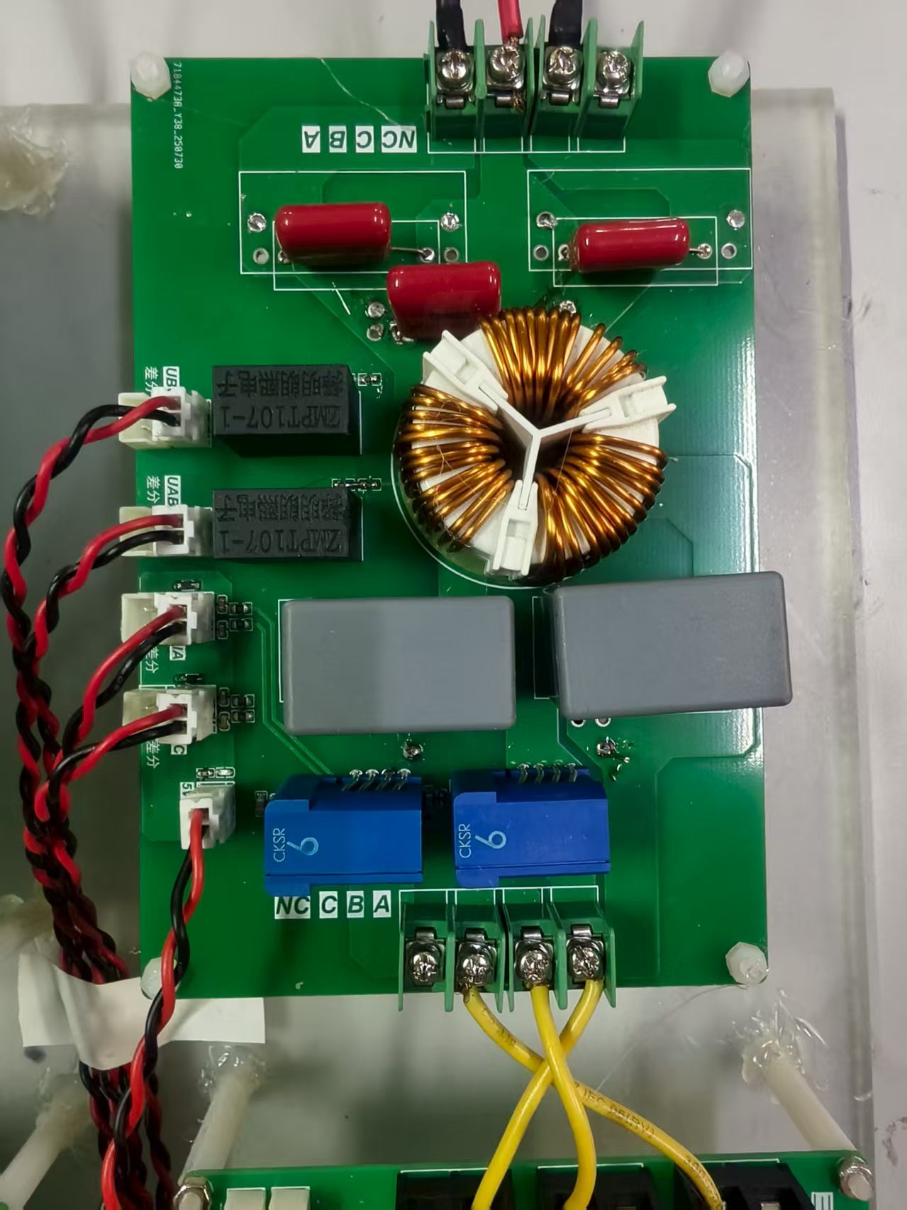

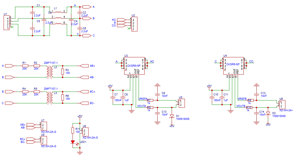

2.采样滤波电路
电压采样电路选择电压互感器ZMPT107+OPA2188进行差分采样,将差分信号送入主控板的减法器将高频噪声消除,并加入1.65V基准电压抬升使主控芯片采集到正弦信号,极大降低了信号互相干扰。电流采样电路选择CKSR6-NP型霍尔电流传感器进行霍尔采样,使采样信号精度高,干扰小,外围电路结构简单。滤波电路选择逆变输出LC滤波器加三相共模电感再输入到三相整流。三相共模电感极大抑制了环路共模噪声,提高环路稳定性。

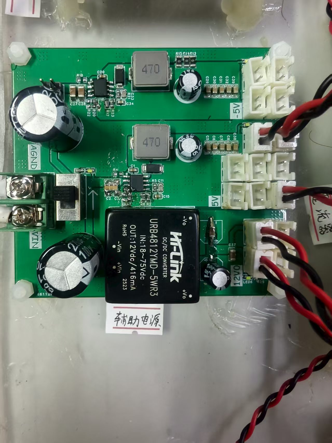

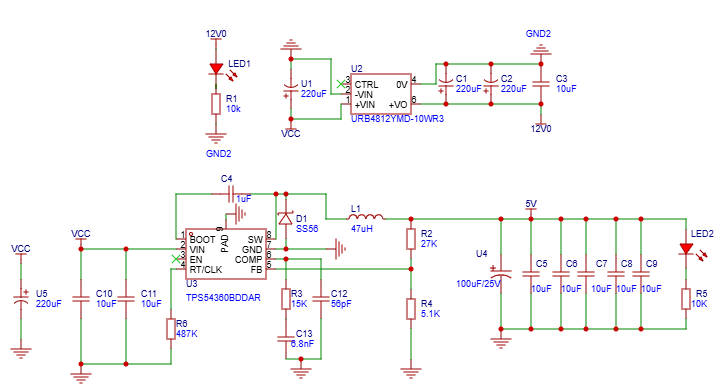

3.辅助电源电路
辅助电源采用TPS54360芯片,该芯片具有宽电压范围输入,输出稳定的特点,输入电压最高可达60V。从直流稳压电源取电经隔离电源输出+12V和+5V给单片机和其他芯片供电。

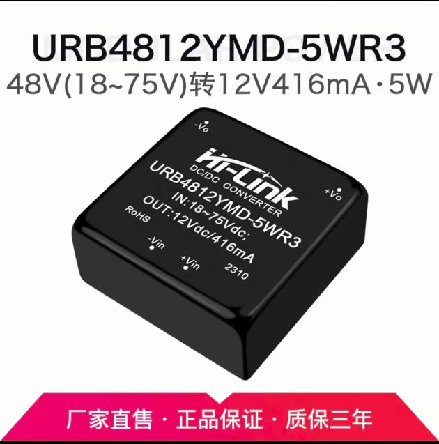

辅助电源电路.png 隔离电源部分采用海凌科成品模块URB4812YMD-5WR3,该模块具有较宽的电压输入范围。 Image_1756802799589.png
购买链接:【淘宝】假一赔四 https://e.tb.cn/h.hyKBpMu9ZatZF9b?tk=O7My4L7PHaI HU293 「URB4812YMD-5WR3电源模块 48V转3/5/9/15/24V隔离稳压单路输出」

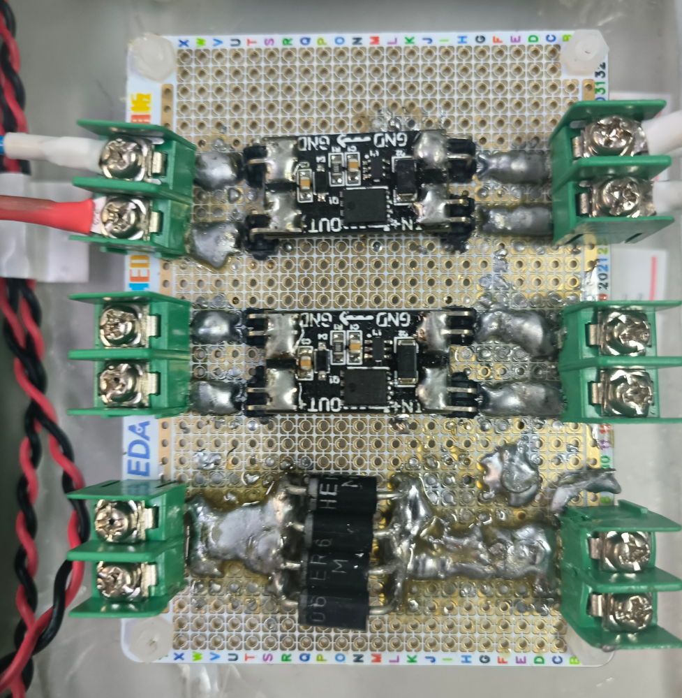

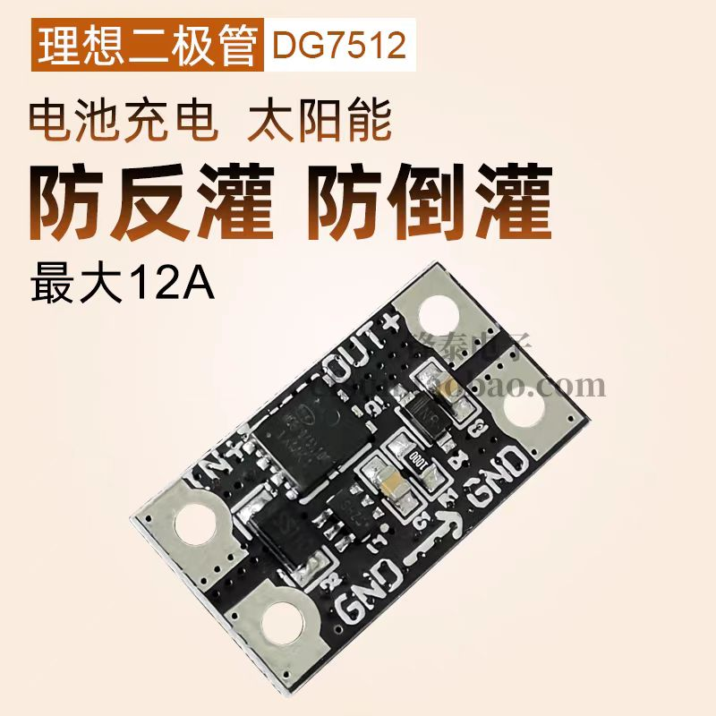

4.防倒灌二极管
在直流电源输入侧加入一个理想二极管模块,放止电流倒灌。
型号为DG7512,也可更换为其他型号,保证耐压和过流足够即可。
二极管.png 防倒灌.png 购买链接:【淘宝】7天无理由退货 https://e.tb.cn/h.hyD8l5gp2bsRrKL?tk=hyUh4L7mu4z CZ001 「75V12A大电流理想二极管 太阳能防反灌 充电防倒灌 反流保护低阻」

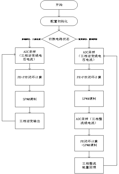

七、程序流程图
本系统程序设计使用了STM32F407的PWM模块触发ADC同步采样,实现采集电流纹波即平均电流。ADC采样完成后触发ADC中断,在此中断完成闭环控制和流保护。在软件上,用PIR控制器实现变流器1电压环闭环控制,实现电压输出的快速且稳定调节。同时,增设过载保护机制,监测电流变化,一旦超阈值即自动调整或切断输出,确保系统安全。发挥部分我们针对恒流控制做出代码优化,摒弃原有的电流互感器,选取高精度霍尔电流传感器结合PR控制器,确保输出电流稳定可靠。对于能量回馈模式,我们实现了同步控制,确保两台变流器协同工作,减小波动;通过PR算法动态调整回馈电流,提高运行效率。
程序流程图如下所示,通过ADC通道采样分别得到变流器1和变流器2的两路线电压和线电流。变流器1采用电压PR环加电流P环控制,变流器2采用电流PR环加电压前馈的单闭环控制策略,得到稳定输出电流回馈至变流器1输入侧。

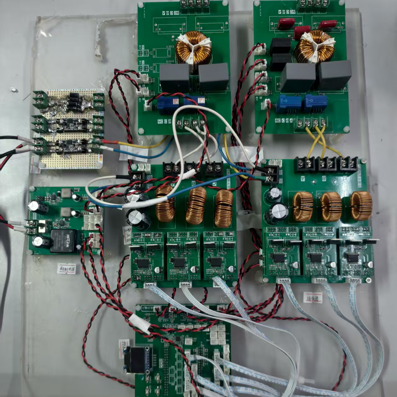

八、实物展示
主控板.jpg主控板实物图
辅助电源.jpg辅助电源实物图
二极管.png理想二极管
连接单元.jpg连接单元实物图
功率板.jpg功率板实物图

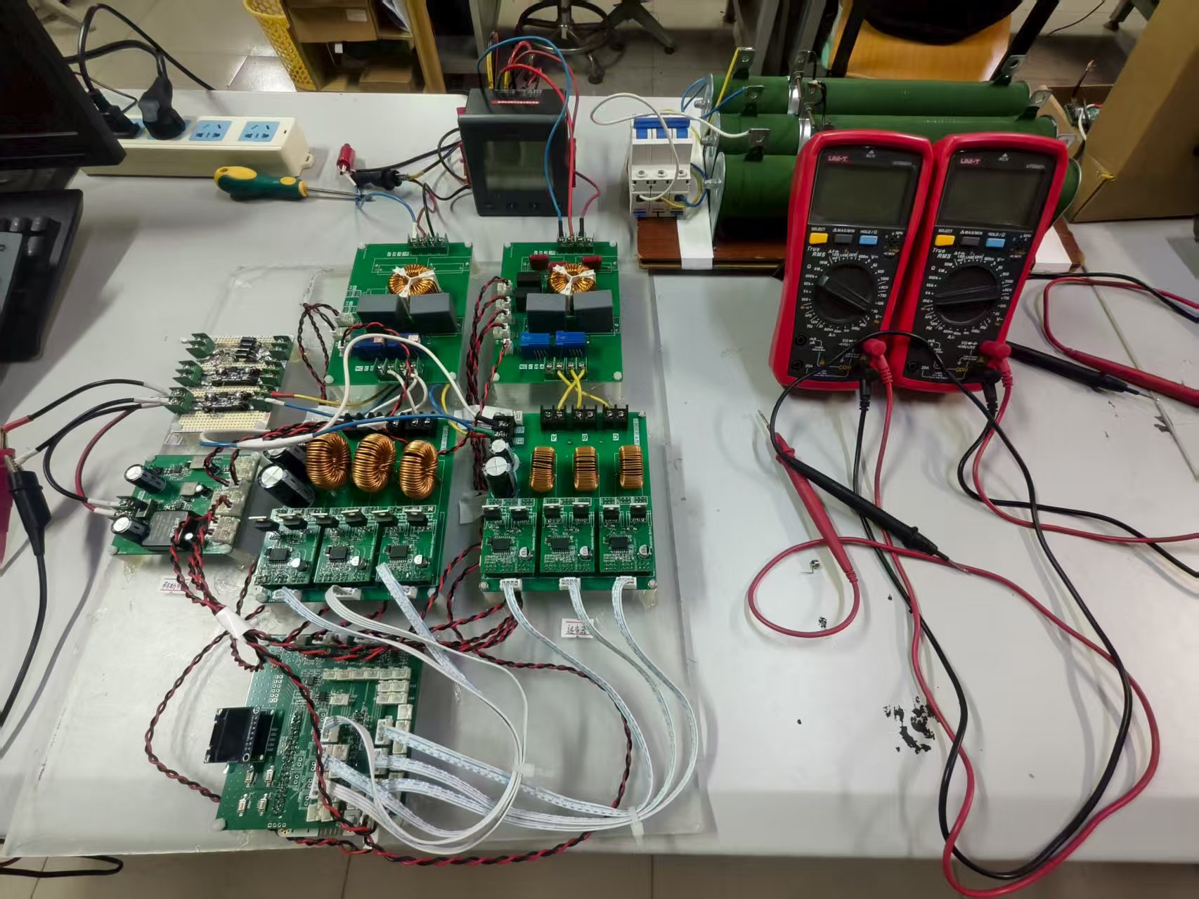

调试过程.jpg整体结构图
测试结果:

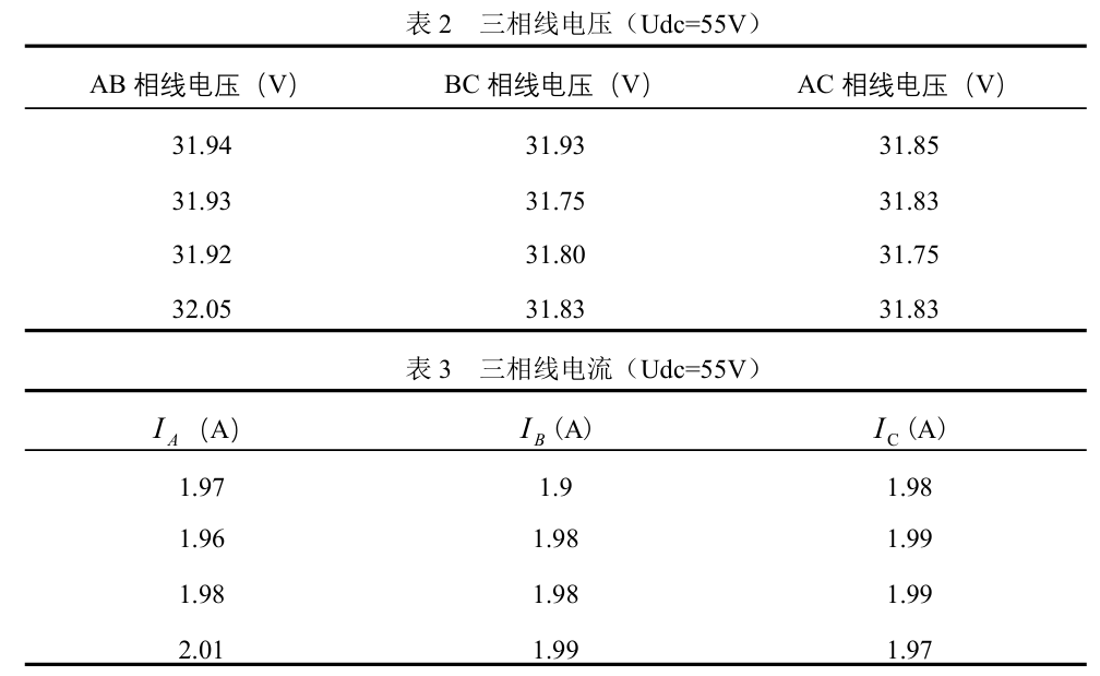

基础部分:
基本要求(1):直流稳压电源输入55V时,负载9.3Ω,万用表测得三相线电压与线电流如表2和表3所示,均在误差范围内,满足要求。
基本要求(2):由三相功率计测出三相总谐波畸变率为0.6%,满足要求。

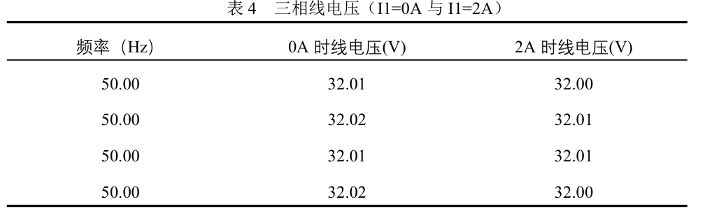

image.png 基本要求(3):记录三相逆变输出I=0和I=2A的输出电压如表4。 计算得负载调整率为0.03%满足题目要求。 基本要求(4):通过按键实现了输出交流频率从20-100Hz步进1Hz可调。请看附件一演示视频效果。
发挥部分:

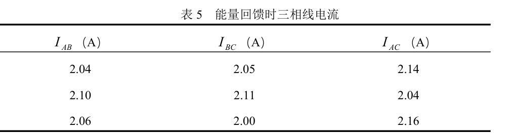

发挥要求(1):试验装置能够实现能量回馈,且变流器输出I1不小于1A,满足题目要求。
发挥要求(2):在变流器1输出50Hz,U2=32V,I2=2A时,直流电流输出功率Pd=Ud* Id=56.1* 0.11=6.171W。
