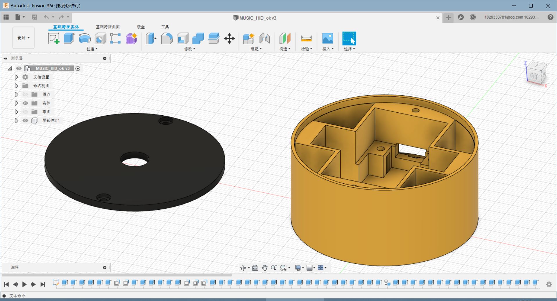

当你经常使用电脑,需要频繁调节音量或者想在后台快速切换歌曲时,你就需要一个简单又方便的外设来辅助你,这就是本次开源的项目。
通过一个旋转编码器输出五种按键状态,分别是:左旋(音量-)、右旋(音量+)、快速按下(暂停/播放)、按住+左旋(上一首)、按住+右旋(下一首)。
并且增加了线性马达作为反馈机制,使得旋转时,带给使用者更舒服的体验
主控芯片:STM32F103C8T6
制作
开源内容:
原理图、PCB、代码、BOM清单、3D打印外壳原文件及生产文件
开发工具:
立创EDA(PCB板)、Keil5(源代码)、Fusion360(3D打印)
代码
外壳
