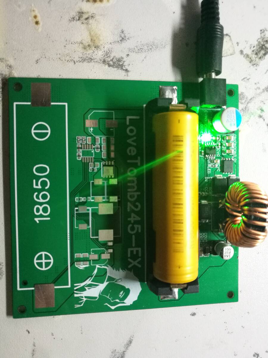

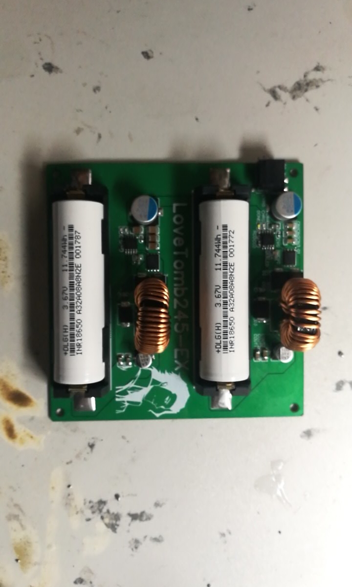

--输入:
DC-044座,输入电压4.5-30V
输出电压:4.2V
输出电流:4A内可编程
具备2个LED指示充电状态
V1最新实测结果:输出电压空载经过万用表测量在4.1-4.4之间来回跳动,可能是CN3761芯片来路问题,正在从立创订货
最新测试(20210513):我在上立创的芯片之前带电池测试了一下,带载之后万用表显示输出正常,电压稳定
我输入24V 输出4.2V2A 电感实际上为100uh
主要发热源为PMOS,其次为二极管,手可以直接摸背部的温度,感觉比想象的要高一点,如果我的MOS选的不合适请留言
万用表检测实际焊接的60毫欧检流电阻两极 显示电压118毫伏,说明输出电流达到预设的2A值,
目标电池为3000毫安   电池没有发热现象
我的LED灯焊接错误,在CHRG灯上应该焊接红色等表示充电中的灯
DONE灯建议焊接蓝色 绿色灯表示充电完成的灯
该次测试意见:能用
