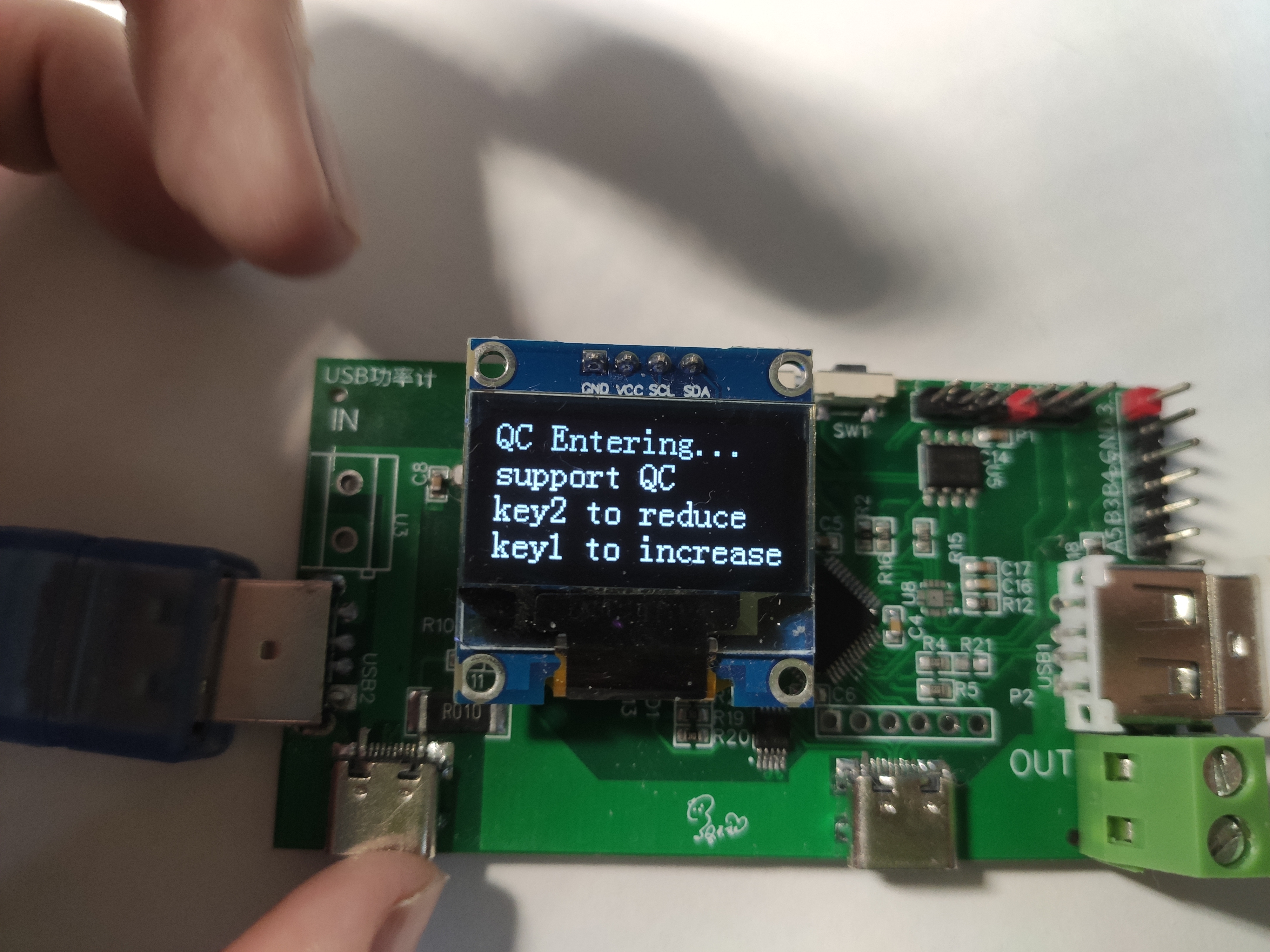

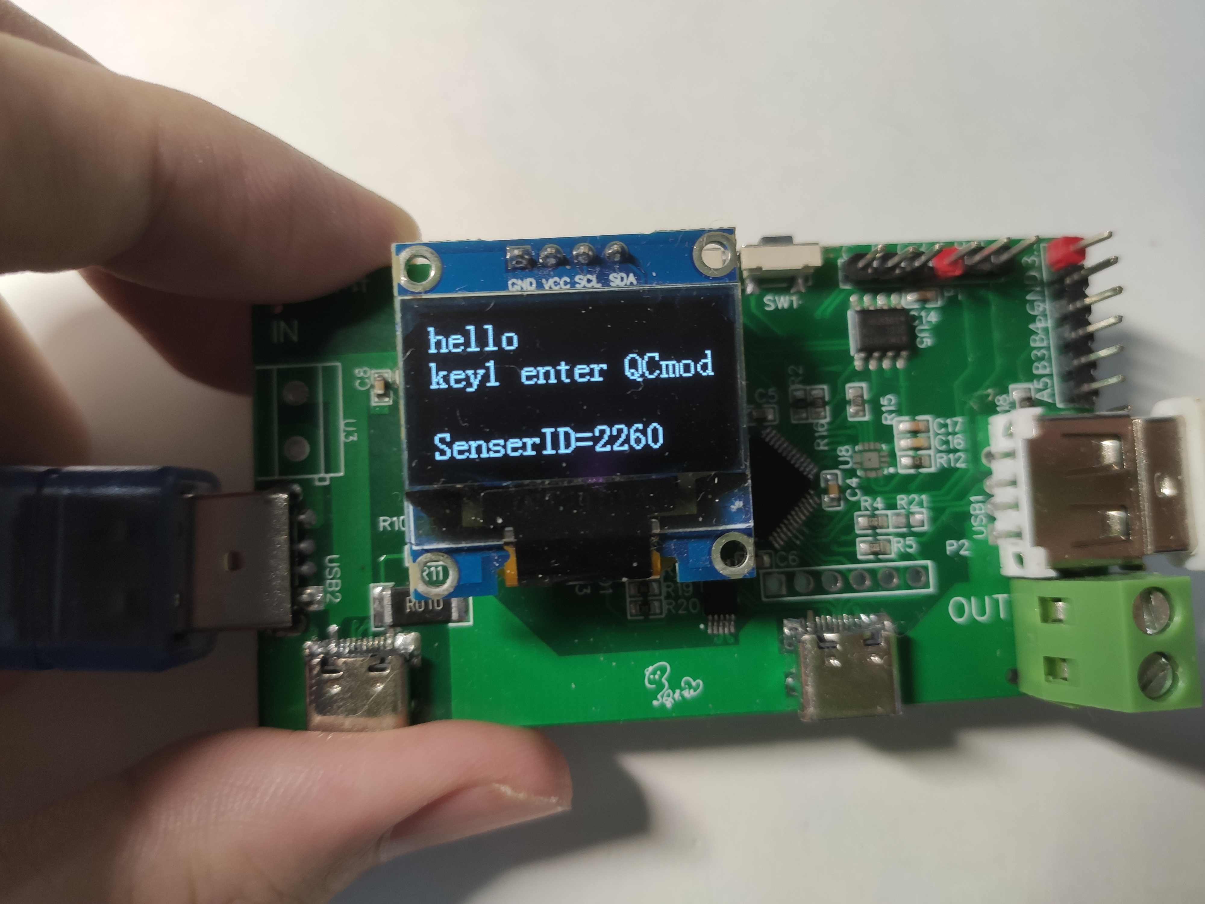

主控用了STM32F103C8T6 大材小用了,追求体积的话用 F030也可以,STC8也行了 一块钱出头
AD采集用INA226 能测电流和总线电压,非常方便,失调电压最大10uv
10mΩ的电阻刚刚好能做到1ma的精度.
EEPROM采用了 AT24C256 (主要是立创基础库贴片不加钱)
使用了HT-7533供电,主要是省事 ,噪音也小,给226提供一个干净的环境
7533最高30V输入 100mA的电流绰绰有余.
使用了USB切换芯片,能够切换到QC诱骗模式,配合电阻分压实现QC的诱骗
PD芯片FUSB302也加上去了,咱们也不一定用到,可能电路不太对,但是不想折腾了,有空大家可以去折腾一下.
因此有了第一版原理图

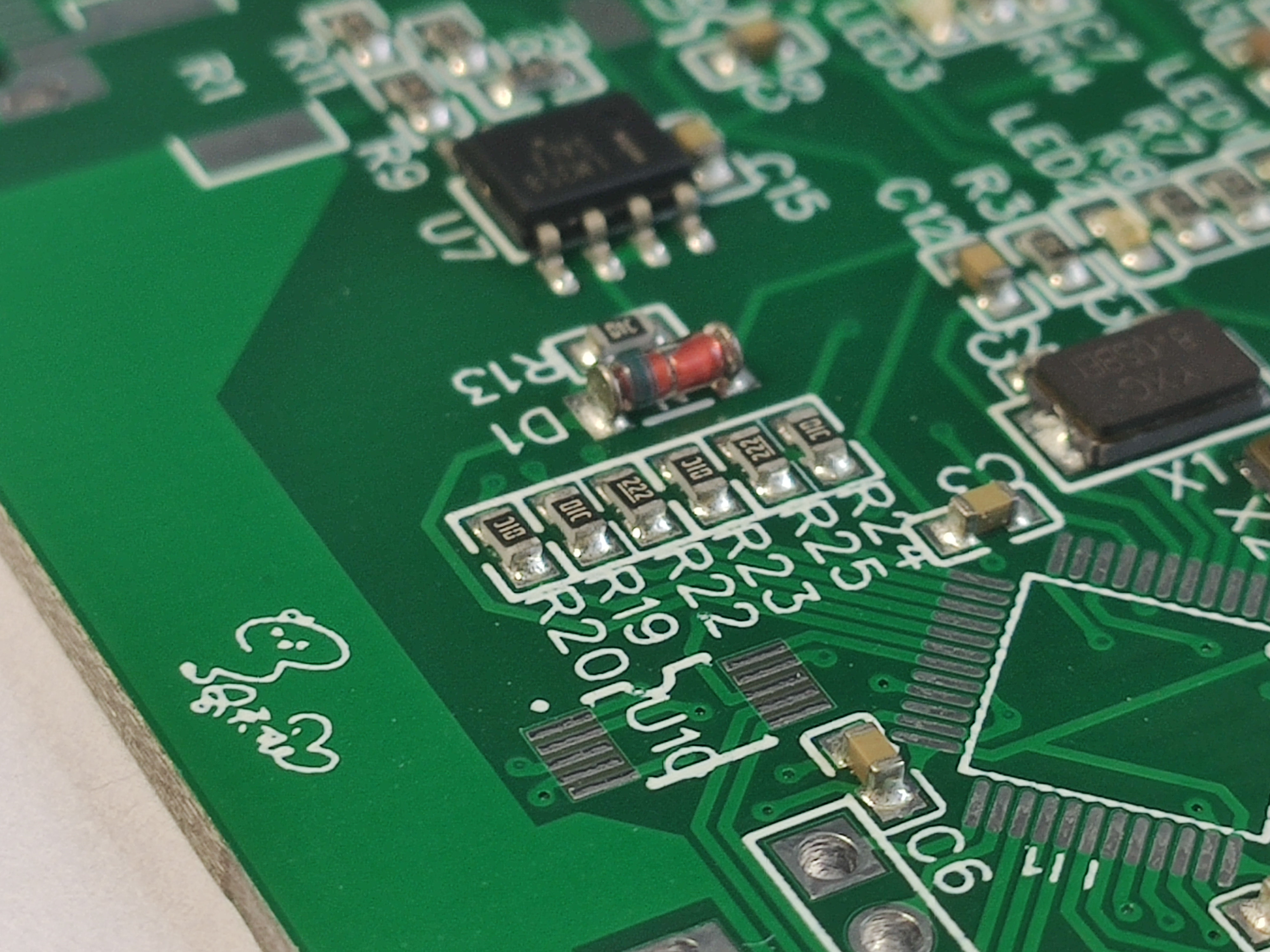

PCB细节:

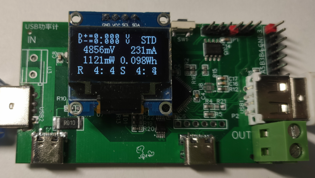

说一下问题
  1. 采样电阻50mΩ导致整体内阻太大 K20P无法触发27W快充 后面改为了10m
  2. 改了电阻,大电流采样自然不需要了,后来也发现普通运放搞高端差分放大一堆问题,没必要了,采样电阻变小了,电流到8A都没问题.
  3. USB公口接触电阻太大,大概有50mΩ左右,花钱买更好的就行.
  4. 第一版用于验证,没有追求极致体积和大小,屏幕也是采用了模块,大家可以自行改动用上更小的体积.
  5. QC诱骗低压貌似有点问题,还需验证,高压没问题
  6. 代码写的很烂东拼西凑,也懒得优化,大家看着办吧
    数据储存还没写,以后也许会吧(我真的不是在咕咕咕)
源码暂时不开源, 写的太烂了,还有存储功能也没有写完 ,等写完了再开源
HEX文件看附件,烧录就能直接用了
