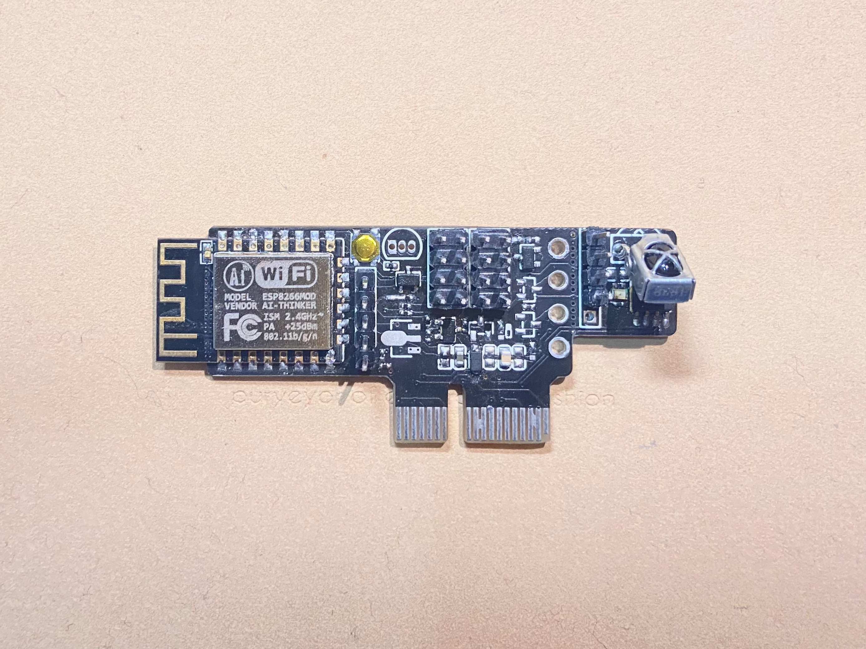

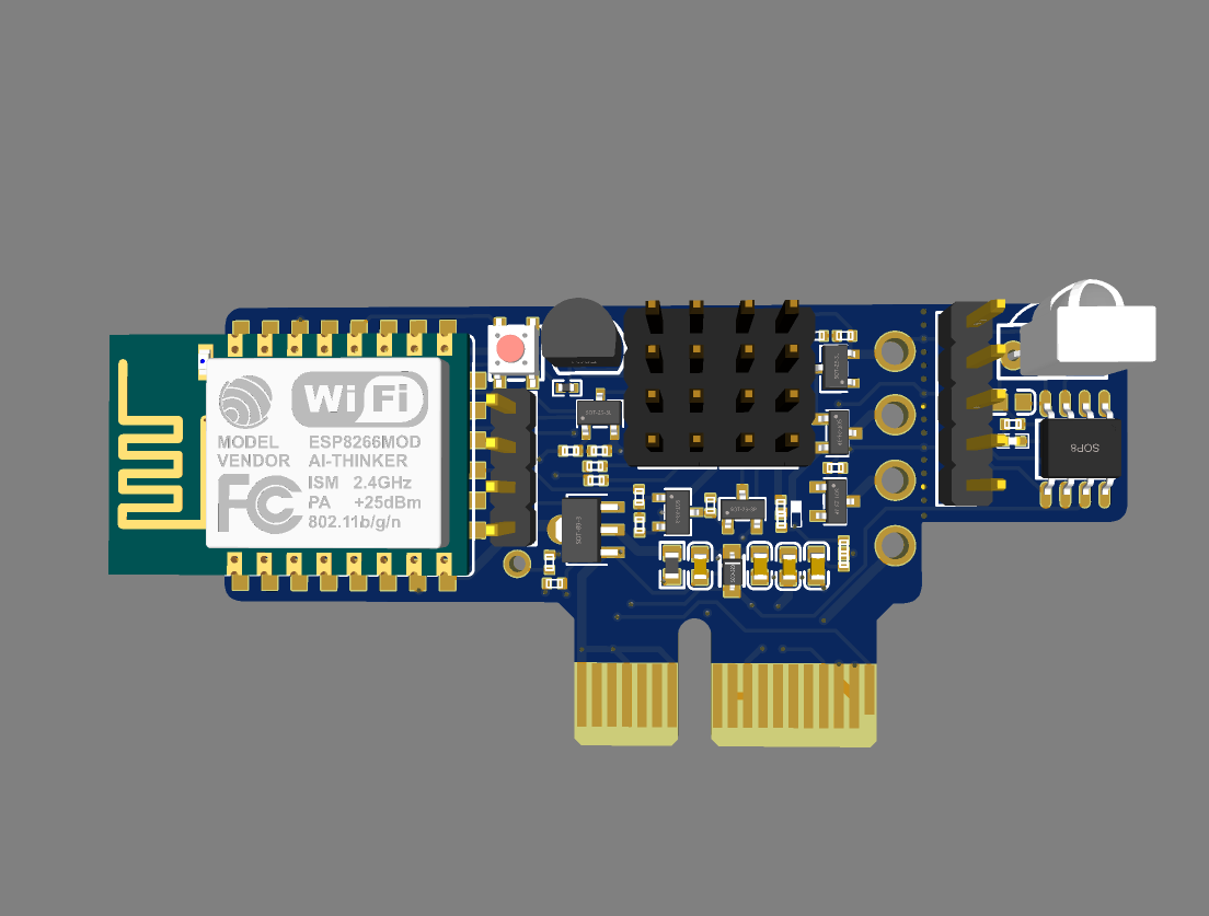

ESP8266 WIFI远程开机卡,可PCIE供电,可插针供电,带温度传感器,两路USB供电开关,一路SATA供电开关,1路WS2812灯带接口,附加个红外遥控开关,IO口快用光了,哈哈。
简介:ESP8266 WIFI远程开机卡,可PCIE供电,可插针供电,带温度传感器,两路USB供电开关,一路SATA供电开关,1路WS2812灯带接口,附加个红外遥控开关,IO口快用光了,哈哈。
创建时间:2021-03-14 16:24:51更新时间:2022-07-24 21:09:05

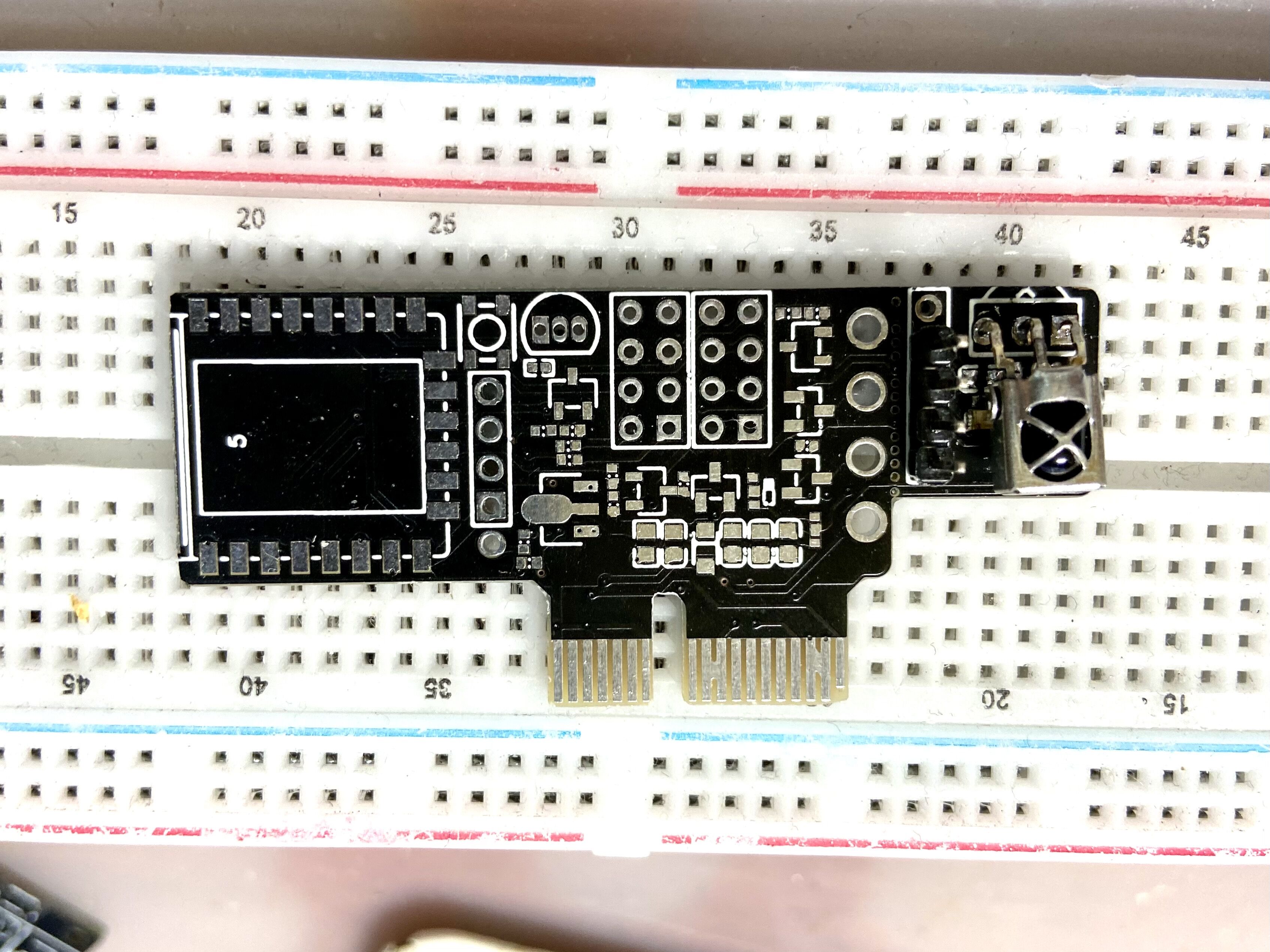

一直想弄个语音开关电脑,有时躺上床就不想起来关电脑。刚好在广场看到有人做了,于是自己拿来修改下。
https://lceda.cn/PQG2030PQG/tian-mao-jing-ling-yuan-cheng-kai-ji-ka
借鉴这个贴,开关机引脚没改,程序通用的。
我是打算刷Homekit固件用Siri来控制。虽然有天猫精灵,但天猫精灵效率太低了,让开个灯比自己去开还费劲!
苹果固件用国外大神做的HAA Homekit,刷完自己写Json就行,我板子还没到,所以还没写。

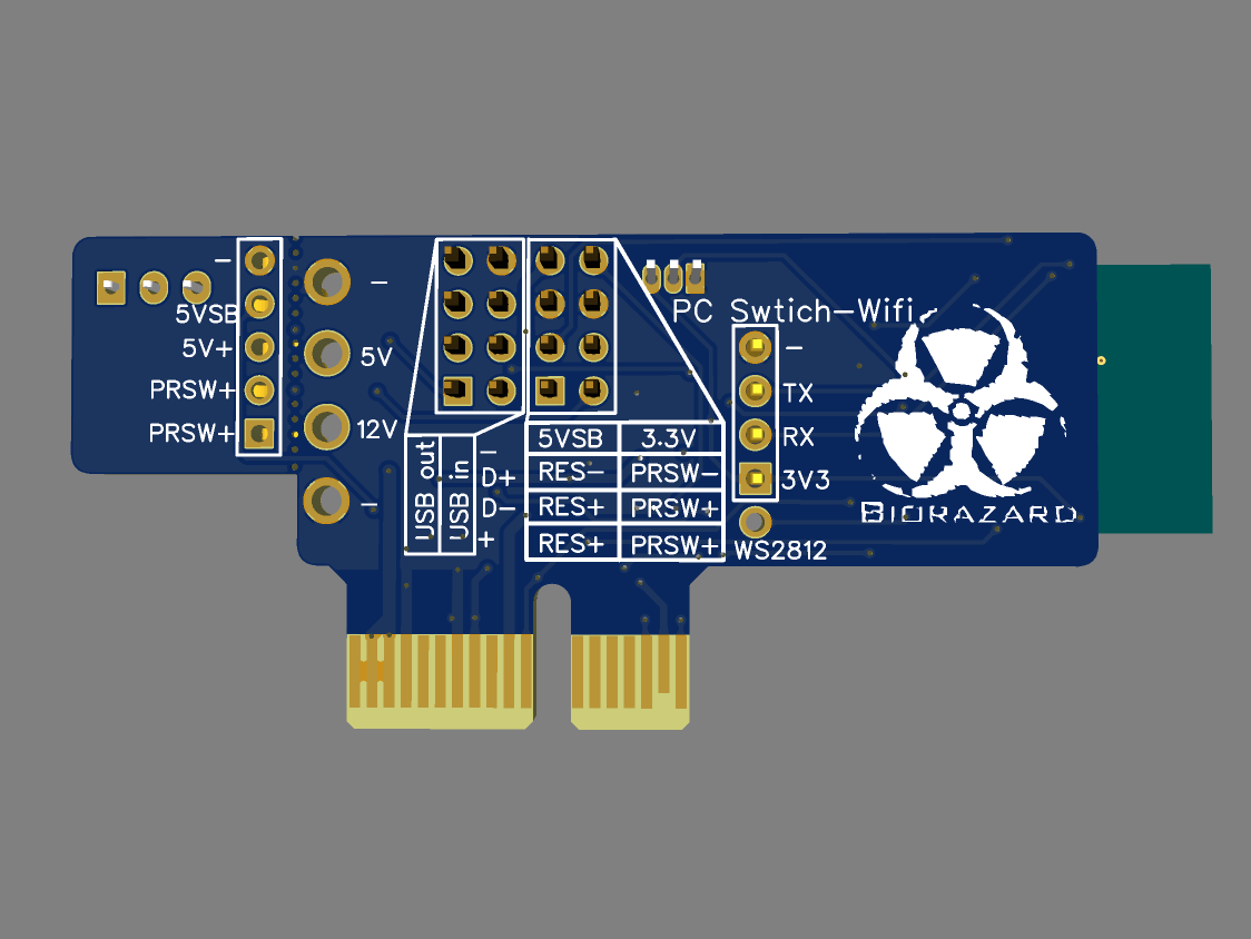

原理:
利用单片机模拟人去按电脑开机键和复位键实现,太部分电脑关机状态下有5VSB和3.3VSB一种或者两种辅助电源,可以拿来给单片机供电。开机或复位的两根线一根是接地,另一根是高电平信号线,所以把电平拉低就实现开机或者复位。
简介:
一、精简了电路,把USB-TLL电路去掉,减少接线,减少了很多非必要元件,整块板只有3cm高。
二、增加了USB供电和SATA供电控制,可以拿来控制类似USB加湿器、外置硬盘供电。
三、加了个温度传感器,可以实时监控机箱温度,通过APP实现报警等联动功能。
四、加了个红外遥控开关,能掰下来单独使用,通过智能遥控器同样能实现远程开关机,只要两个元件就能实现,缺点是没实时反馈。
这块板WIFI功能需要ESP12、ESP07系列芯片实现,红外开关要STC15W104系列单片机实现。
RES-、RES+、PRSW-、PRSW+接机箱复位和开机按钮,PRSW+、RES+接主板,5VSB、3V3用于不插PCIE时的供电和状态检测。
打开ITX量尺寸的时候发现以前做的红外开关,给它做块板吧
------------------------------------------------------------------2021.3.21 板子到--------------------------------------------------------------------------
先上红外

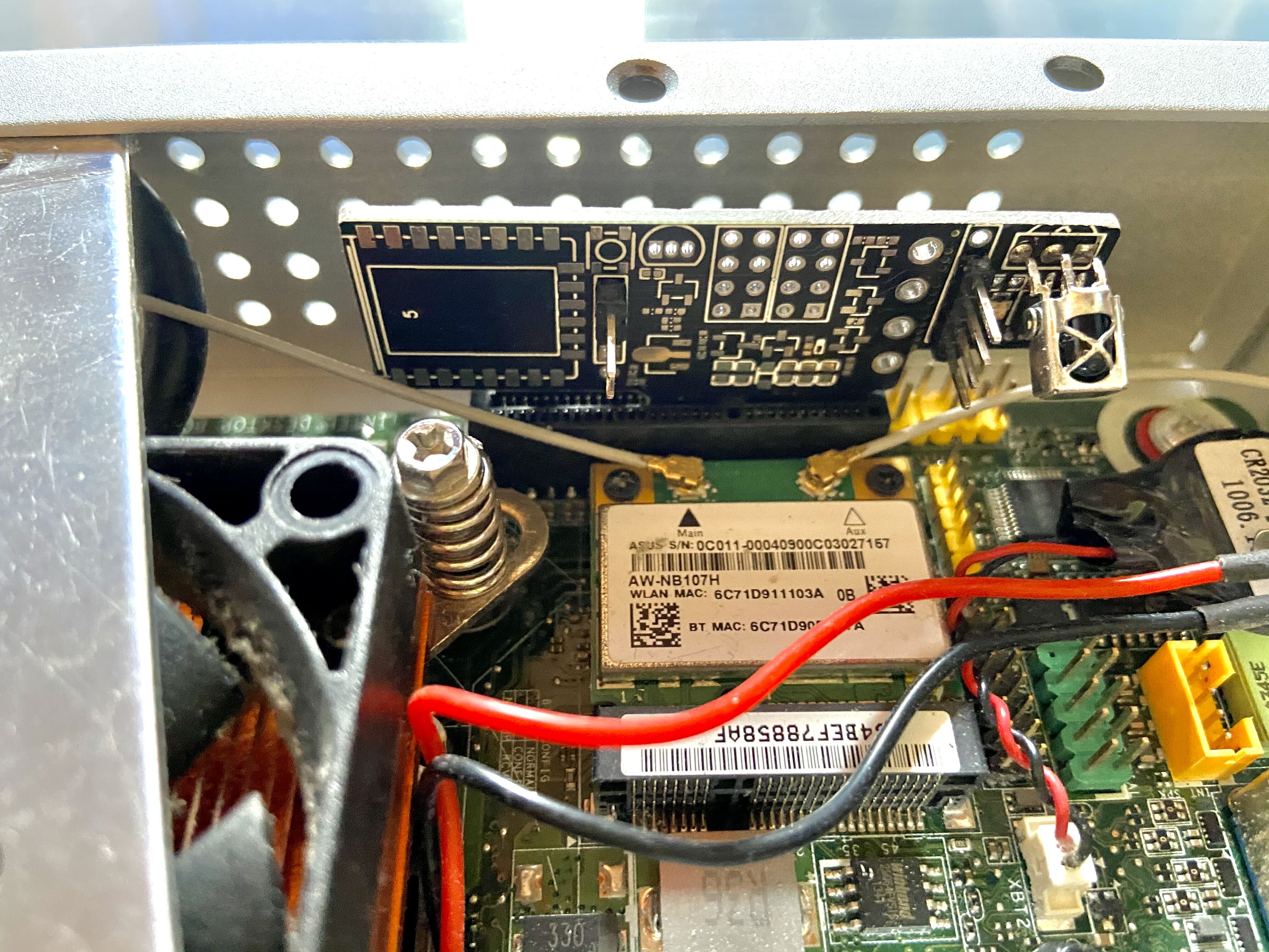

板子还是高了,打磨了下勉强塞进机箱
红外测试完全没问题,配合智能遥控器用手机和天猫精灵也能很好控制

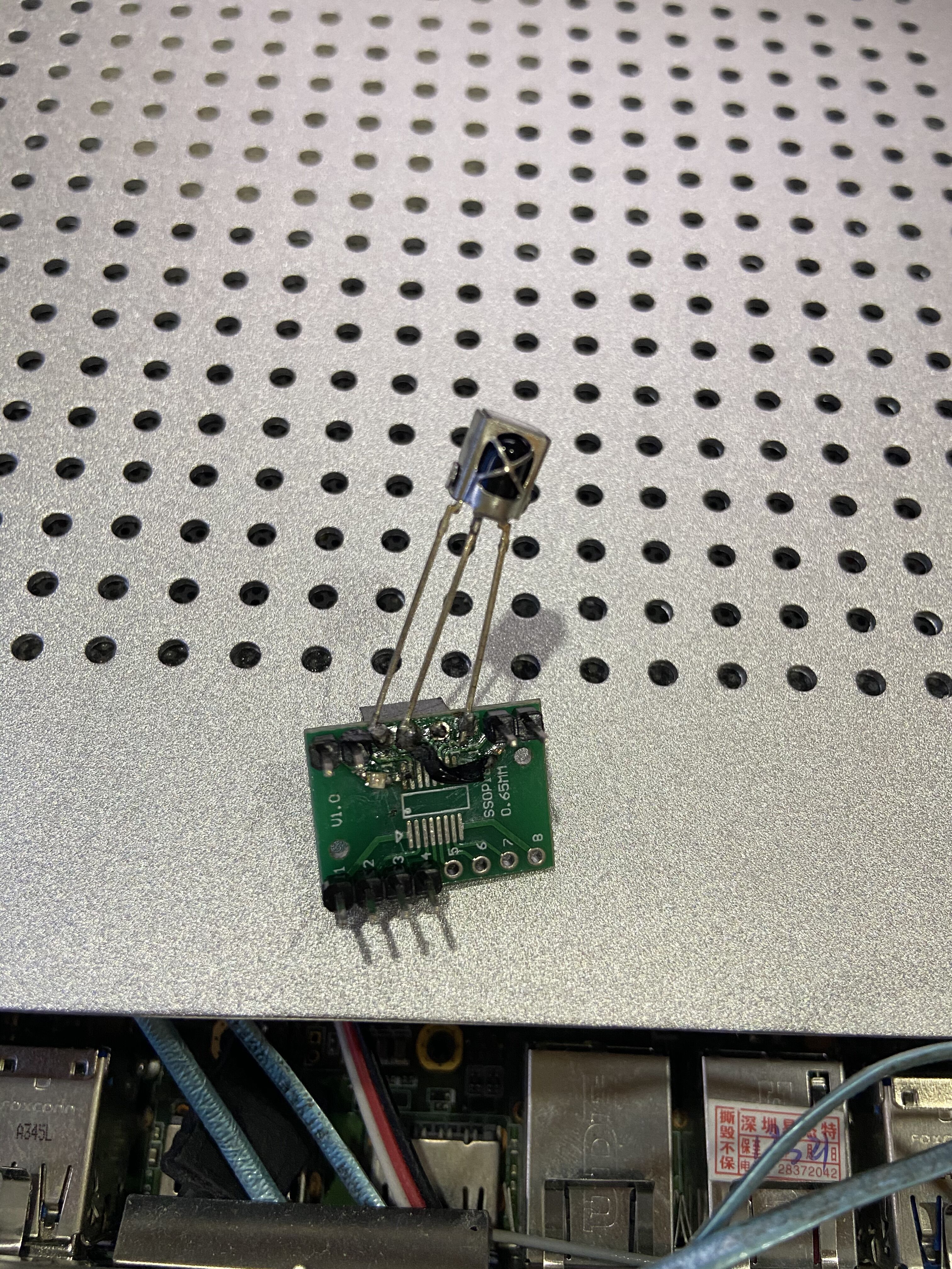

说下红外程序
采用STC15F104E单片机控制
一路输出实现点动(开关机)和持续(强制关机,关机状态下不会有动作)控制
上电2秒内为学习模式,2秒内没收到红外信号退出学习模式进入运行模式
第一次闪烁为开关机信号学习,第二次开闪烁为强制关机信号学习
单片机加红外接收管加起来2元不到,体积ESP12F的一半不到,功耗更是超低

温感和Pmos管没到,这部分没测

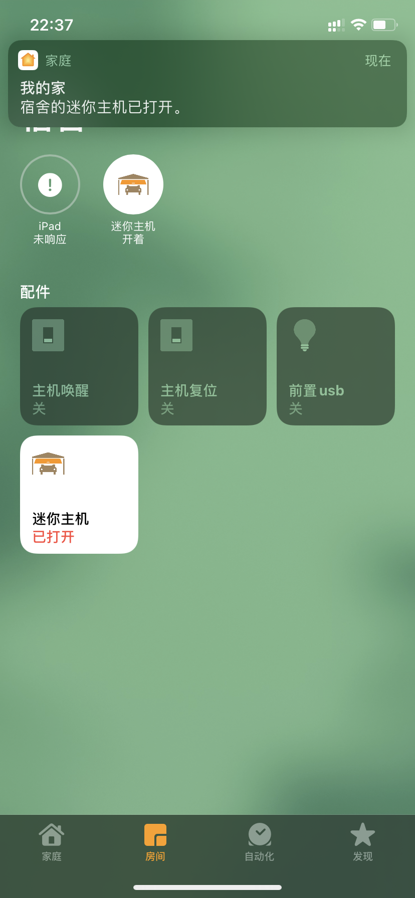

1.主开关,按一下开/关机,按两下强制关机,有状态显示,可在我的家里开启/关闭通知。
2.主机复位,电路有点问题,IO5脚要接个2K左右的电阻再接RESET,不然会影响状态判断。
3.USB电源控制,可调压。不过不能完全关断,不知道是不是MOS有问题。
4.唤醒,通过PCIE WAKE#开机,懒得接线的人可用这个来开机,不过不能关机。还有主机插电的时候会误开机(不应该用IO2),建议还是把WAKE#线断掉。
