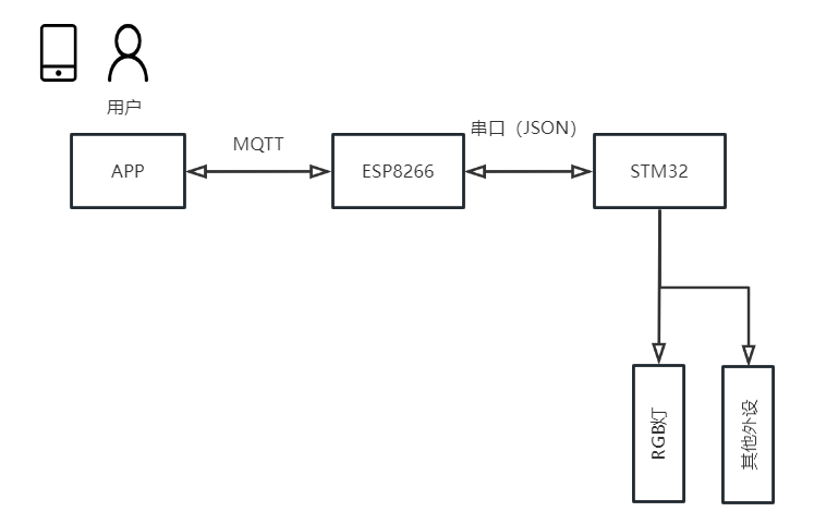

    使用BlinkerAPP控制RGB灯的颜色、亮度等,可以手动调光模式/自动调光模式。ESP8266上报温湿度数据到APP。通过18650锂电池供电,OLED屏幕显示当前系统信息,旋转编码器调节亮度。
几个设备端通信过程:
几个设备端通信过程

  1. ESP8266和STM32串口通信,JSON数据传输。

问题1:
IP5306芯片输出5V,电流小于45mA超过32s自动休眠!!!怪我没有认真仔细的看数据手册,后面换了IP5306-CK系列pin to pin(无自动休眠)才解决。
问题2:
电路总电源通过LDO接到锂电池上,导致锂电池在3.5V左右的范围内,STM32单片机的ADC参考电压下降,测量锂电池电压不准确。后面通过飞线接到IP5306-CK的5V输出端才解决,不过分压的测量的电量还是很粗糙😅。
