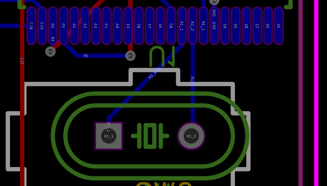

2、晶振电路
        除了参考原理图中的6M晶振外,12M晶振也是可以兼容的哦(注意看手册第二页倒数第一行);

2、主控电路
        在上图中X1为晶振电路,直接接晶振就行,大小可以用6M或12M都是可以的;R4和R5作为复位电路,R6/7/8作为USB电路。LED2位大小写锁定指示灯,LED3为滚动锁定指示灯,由于87键没有小数字键位,所以数字锁定的Num脚加了一个非连接标志符表明不用这个引脚。
