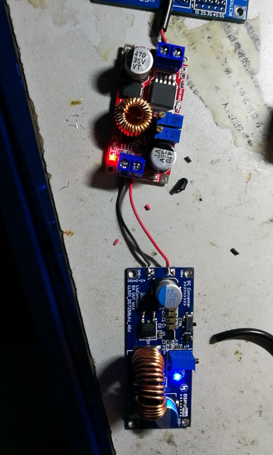

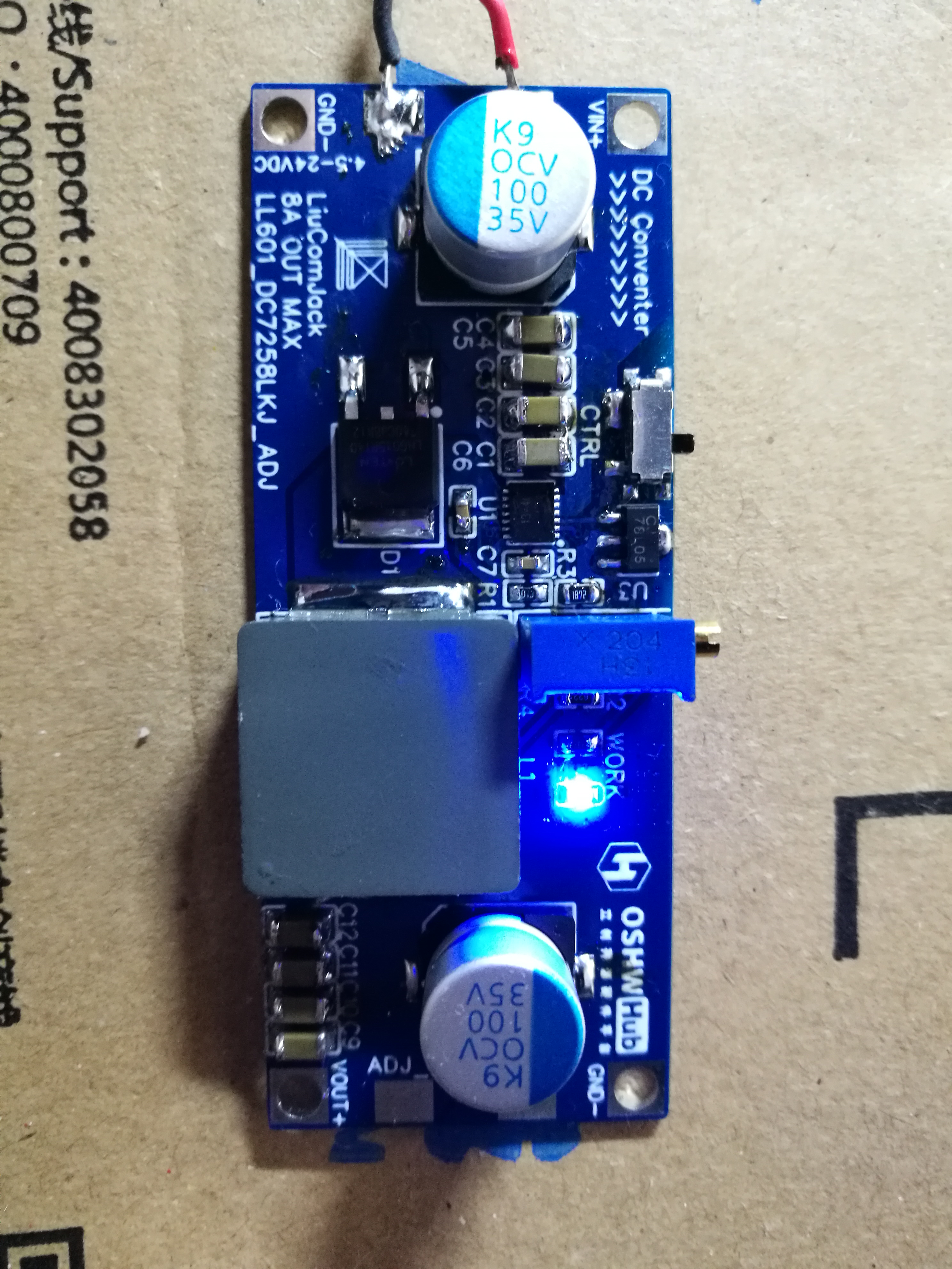

  • 首测截图:、(2020-6-11日)4180fdf52255cb3e.jpg-6cd8bebe58d6e068.jpg-5fed36d23df8b76e.jpg这里焊接的是100UH的电感,结果万用表10A电流档测输出电流的时候不到2A,电感太大,另外EN开关不能直接使用,需要把开关靠近的两个脚短接,因为开关最两边的脚无论怎么拨动把柄也不会相连,把两侧的任意一个脚和中间脚短接就行了,这边原理图和PCB我也及时地修补了错误。

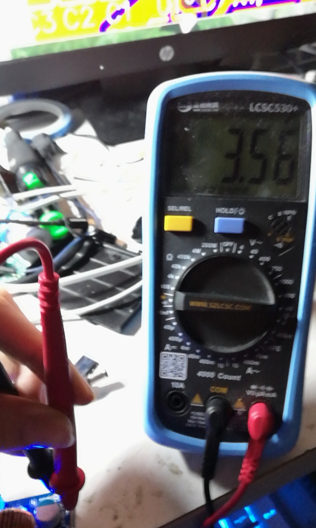

  • 第二次测试:2020-6-12:弄了个10UH的贴片电感,但是无论如何转动电位器都只能把最高电压设置到3.58V,现在正准备重新焊接FB调压电阻组合,
第三次测试:全部都挂了,心态有点崩,这玩意先不测了,目前在测1-5串多功能锂充,

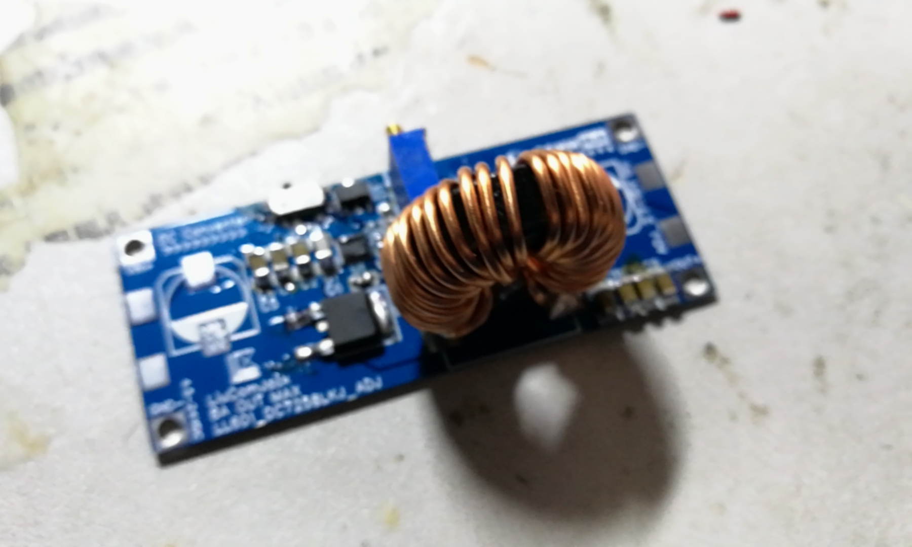

2020-6-20更新:V4版本PCB已经设计好,准备打板重新测试,敬请期待
2020-7-3重要更新:
打的V4-PCB已经焊接完毕,旋动电位器,输出电压正常变化,接下来准备带载测试!
  • 输出负载为碳发热丝阻值2.1R
  • 输出10V@4.1A
  • 输出12V@4.7A
  • 目前实测最大输出功率55W左右
  • EN脚测试通过
  • EN接高(此时LED会亮)时,模块打开输出电压 开关断开,LED关闭,
  • EN低,输出电压为0V
  • 目前调压电阻组是6.2K下+11.8K上+200K可调,控制输出电压精度为0.01V
