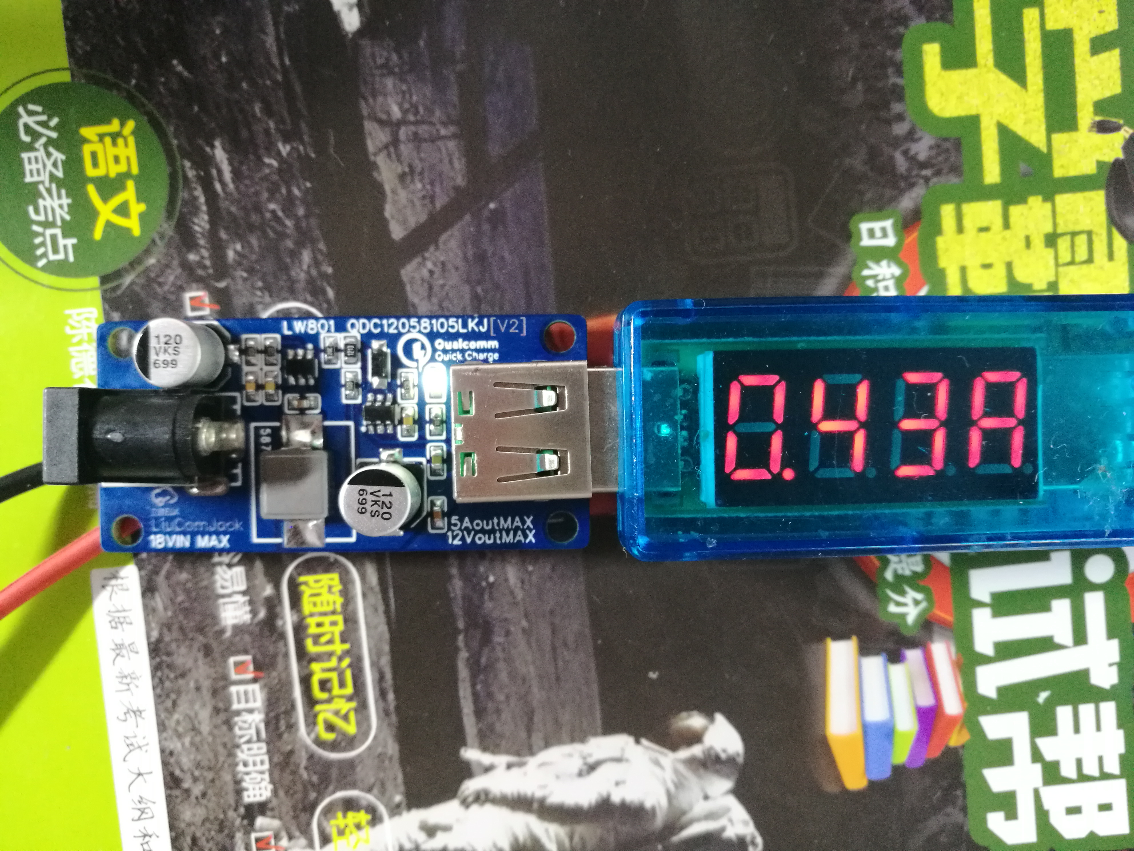

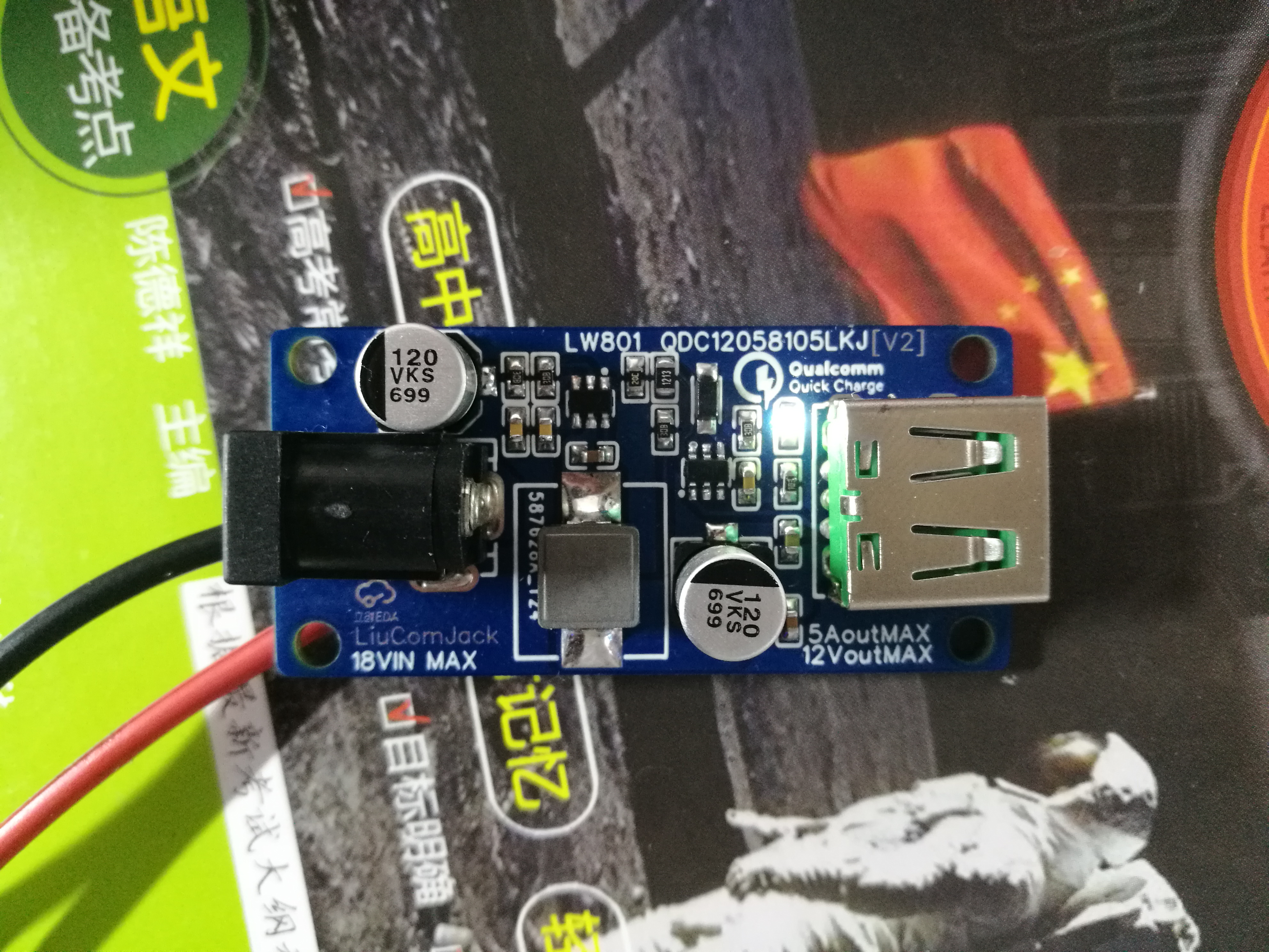

工程类型:以降压型DC-DC电路为基础,附带快充协议识别电路的快充模块; 工程生日:2020年6月8日; 工程编号:LW801_QDC12058105LKJ
简介:工程类型:以降压型DC-DC电路为基础,附带快充协议识别电路的快充模块; 工程生日:2020年6月8日; 工程编号:LW801_QDC12058105LKJ
CC-BY-NC-SA 3.0
创建时间:2020-06-08 22:45:10更新时间:2021-09-24 16:37:46
  • 输入电压:6-18V(尽量大于13V)
  • 输出电压:5-12V自适应
  • 输出电流:5A最大
  • 支持协议:
  • QC3.0 Class A、QC2.0 Class A
  • 华为 FCP 快充 5V 和 9V 电压配置
  • 三星 AFC 快充 5V 和 9V 电压配置
  • 展讯 SFCP 快充 5V,9V 和 12V 电压配置
  • Apple 2.4A、三星 2.0A、BC1.2
  • 很低的功率管内阻:(top/bottom):40mΩ/26mΩ
  • 纹波可低至20MV(资料书测试表格,5V5A输出时)
  • 电源指示灯,亮度变化可间接反映输出电压变化
  • 关于该模块用到的芯片的详细资料,请访问附件查阅更多信息!
  • 如果小伙伴们觉得我的工程有所帮助,请高抬贵手点个赞吧!

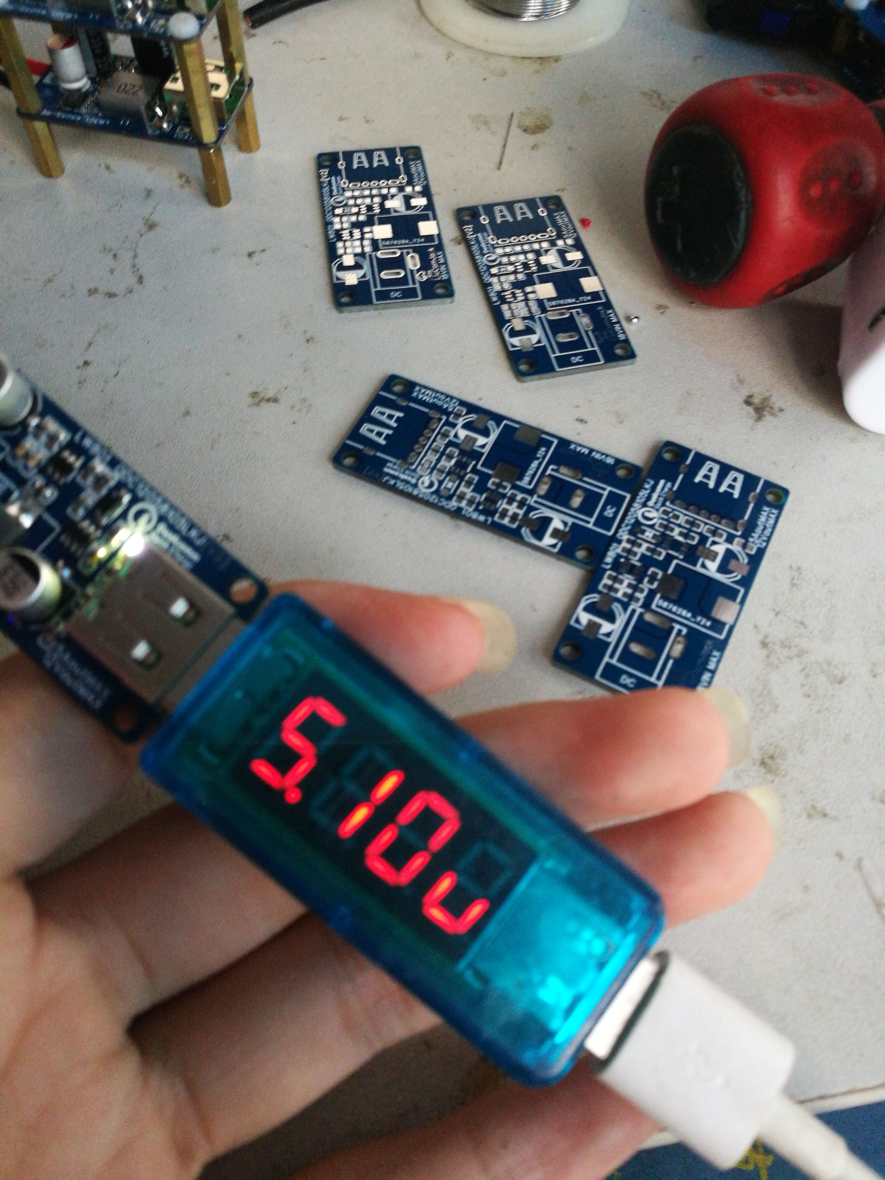

2020-7-19更新:
手机电量70%时的工作电流,快充触发失败,原因已经查明并且在工程文档中修复:DMDP弄反
至于该电路,我们会实测到正常发挥所有性能为止,请期待新PCB的测试数据!
