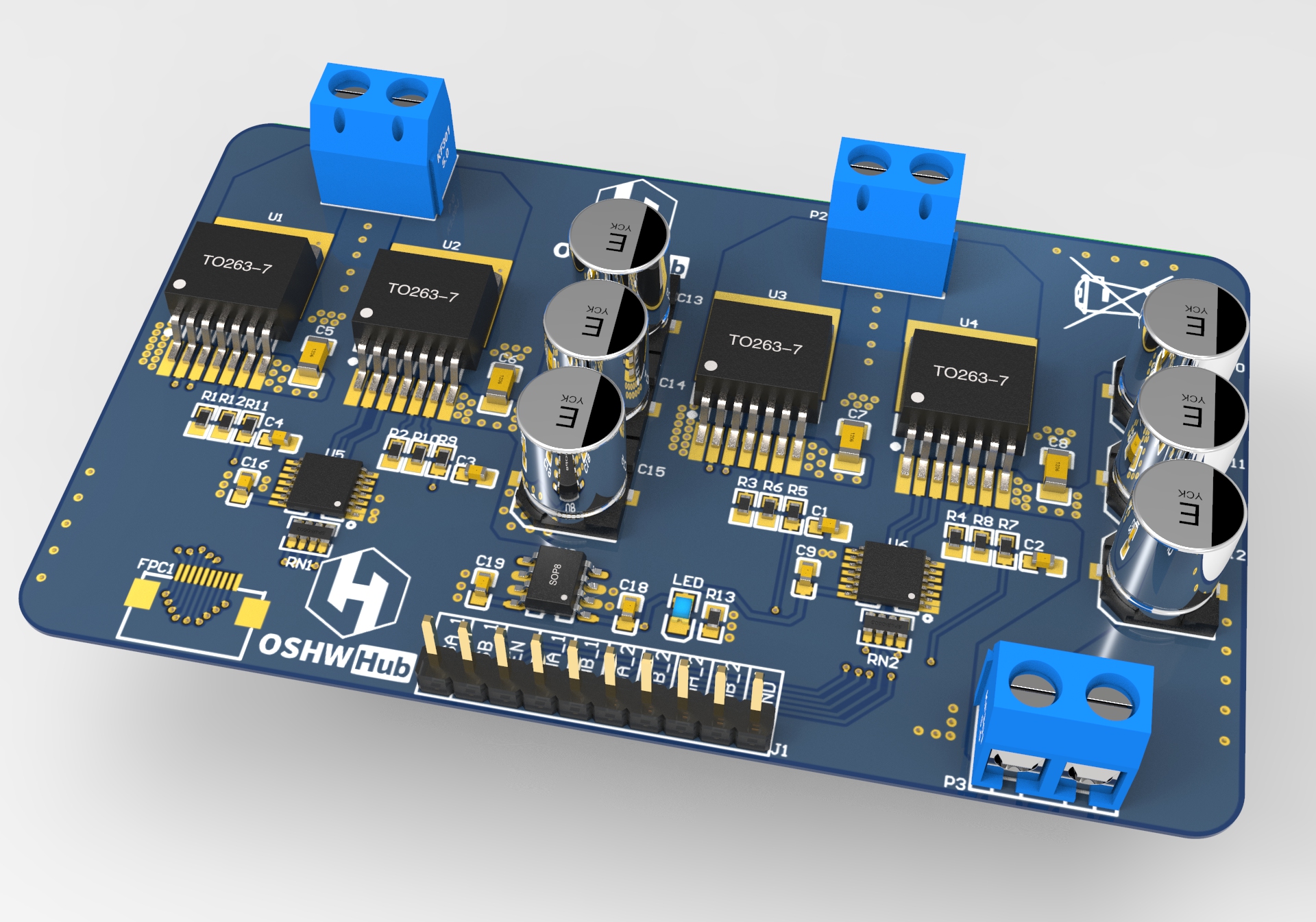

此模块可用于驱动大功率的直流有刷电机,或者用于智能车比赛电机驱动板。
简介:此模块可用于驱动大功率的直流有刷电机,或者用于智能车比赛电机驱动板。
创建时间:2020-03-29 16:55:17更新时间:2022-07-05 00:35:11
  • 此模块可用于驱动大功率的直流有刷电机,或者用于智能车比赛电机驱动板。
  • 模块采用英飞凌BTN7971B半桥驱动IC,IC内部集成栅极驱动电路,无需设计外部栅极驱动电路
  • 额定输入电压:6-28V (建议不要超过35V)
  • PWM输入频率:1KHz-10KHz(PWM信号频率过高会导致发热严重)
  • 板载单路共660UF电源滤波铝电解电容
  • 单路最大电流可以达到90A,但需要为模块提供良好散热条件
  • 信号输入有两种接口,常规杜邦线接口和0.5mm间距FPC排线接口
  • 输入信号有隔离,兼容3.3V和5V电平
  • 模块考虑到对MCU保护,输入为高阻,同时串联4.7K电阻,用于限制极端情况下的电流
  • 模块EN使能默认4.7k电阻下拉到地,两路驱动IC共用一路EN使能信号
