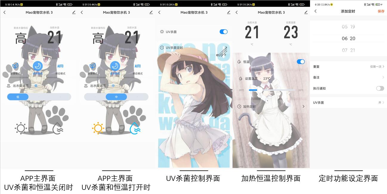

                                         A P P    作  界  面  展
水位档位为:、中、高 三档                                                  开关打开后                           开关打开后                               可以设定:
                                                                                               主界面的太阳会变成橙色  主界面的水滴会变成蓝色      星期几几点几分打开
模式选择:普通模式:一直有水流动                                         开关关闭后                        开关打开后                         星期几几点几分关闭
                                                                                               主界面的太阳会变成灰色  主界面的水滴会变成灰色
                 夜间模式:水流减小以减少噪音,                                                                                                                       可以设置多个不同的定时
                 指示灯灯光变暗,避免影响休息                               点击主界面太阳可以进来    点击主界面水滴可以进来
                 感应模式: 当猫靠近后再出水

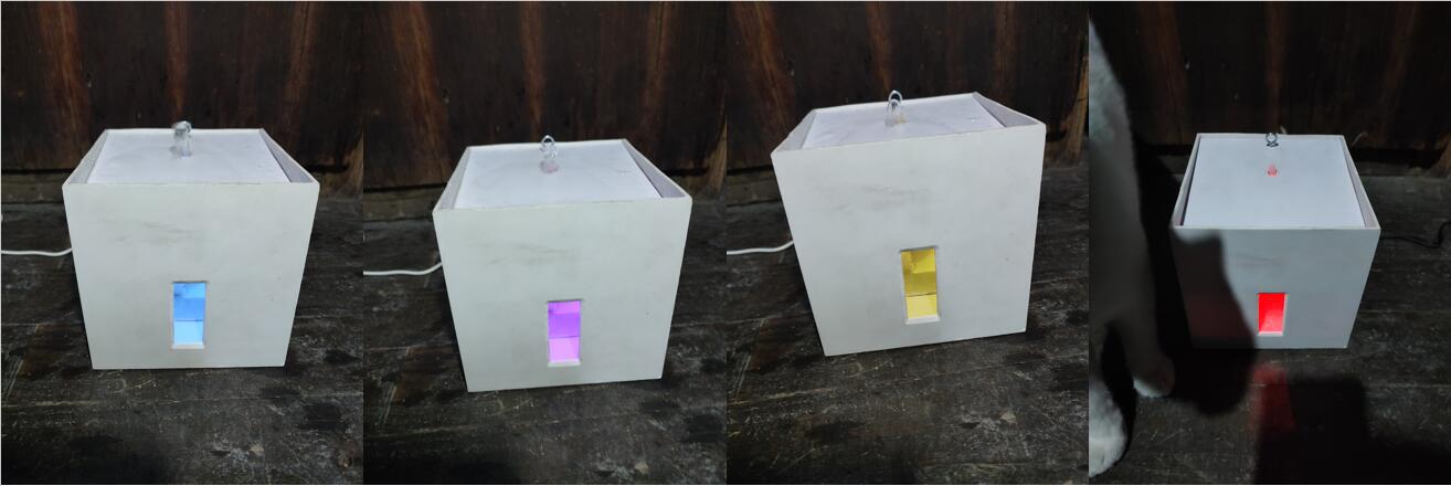

                                            WS2812指示灯在各情况下的展示
          普通情况                  UV杀菌状态              加热恒温状态           水位不足/刚开机
,还有其他 啦啊啦啦~~~·· Smart配网WiFi未连接没想到吧,就两,哈哈哈哈哈哈哈

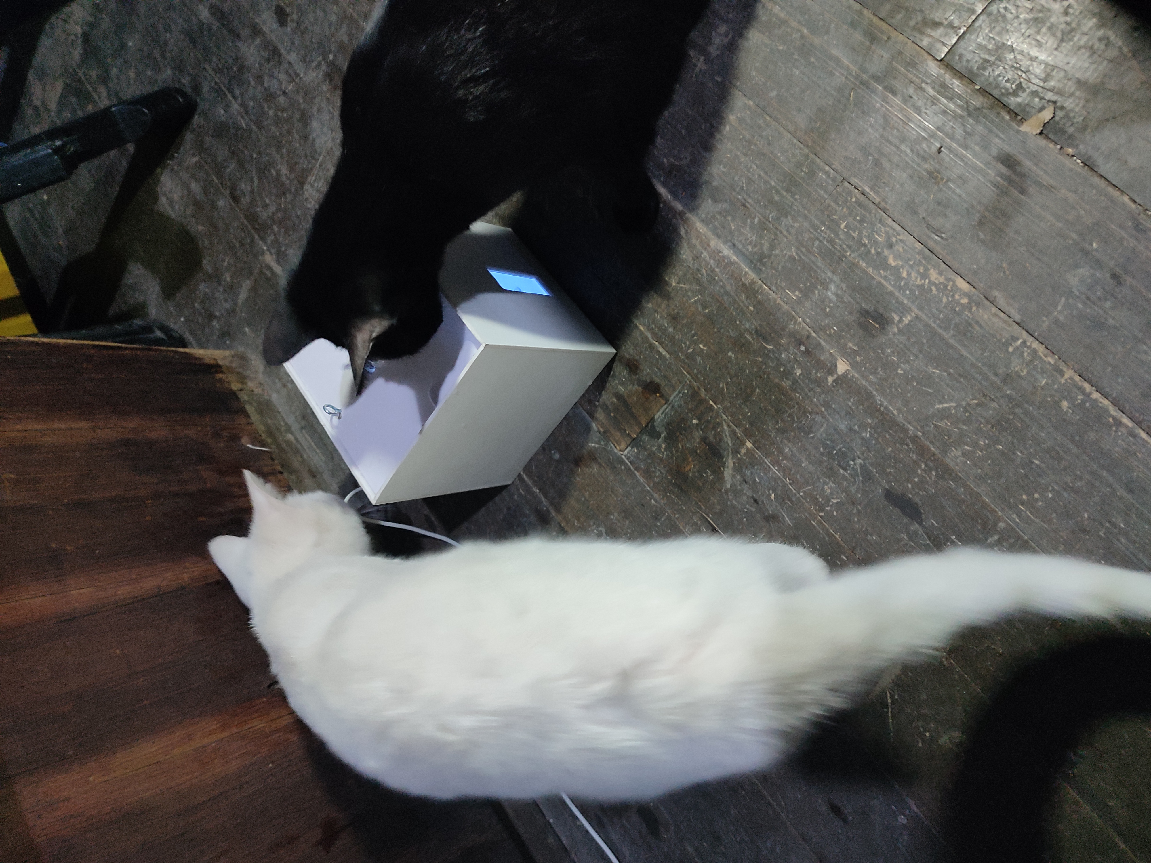

话不多说,上图!

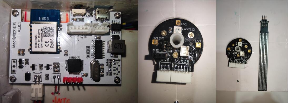

小板为了以防万一防止水滴溅射,已用UV胶做防水处理。
主板采用M2螺丝固定在Mao宠物饮水器底部,和安装在顶部的小板之间用排线连接。顶部外壳有圈圈圆圆圈圈~  天天年年天天 的我~~
啊!跑题了,那个圈子可以很方便的拿起顶部盖子,换取过滤网换水清理都很方便。
过滤网是用的80目的尼龙网纱,可以很好的过滤猫毛以及一些赃物。并且很方便更换清洗。
外壳的连接处以及内部全部用防水胶粘合,可以很好的防止漏水。并且安全无毒。
那个短距微波模块某宝搜不到,立创没货,就没有加了。等以后能买到再说吧
