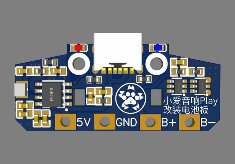

小爱音响Play/小爱音响Play增强版,电池改装板。
简介:小爱音响Play/小爱音响Play增强版,电池改装板。
创建时间:2022-02-21 18:26:16更新时间:2023-11-13 09:31:36
小爱音响Play/小爱音响Play增强版,改装电池供电。
原装为12V1A的中DC接口,改后为5VType-C供电
改装简单方便。只需要拆开底部即可,修改外壳的充电口,打磨到可以通过Type-C母座即可。
底部空间可以放下2颗18650电池2并电池电量x2
测试最大音乐音量不会超过5V700mA5V1A电源足够,以防万一可以5V2A电源供电。
支持边充边放。插上自动开机,拔掉后自动切换为电池供电,电池没电后会自动关机
电池供电为最大5V2.4A
充电蓝灯,充满常亮。放电红灯常亮,电量不足
电池保护,防止电池过放/过充/短路/过流
