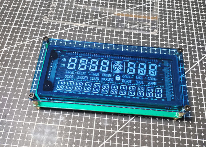

  • 使用高精度低成本的TCXO RTC ,年误差低至半分钟以下。
  • 最大功耗低至2W。
  • 高精度温湿度测量(±0.1℃的最大温度误差以及3%的最大湿度误差)。
  • 改进过的灯丝驱动以及Cuk阳极供电方案,亮度更高更均匀(同类竞品大多为弥补供电缺陷而减小灯丝电压来降低功耗,牺牲了屏幕本该有的亮度)。
  • 动态刷新效果(数字刷新会产生连贯的变化,温湿度以及日期轮流滚动)。
  • 功能不多,但咱用的是V!!!F!!!D!!!,好看就完事了。

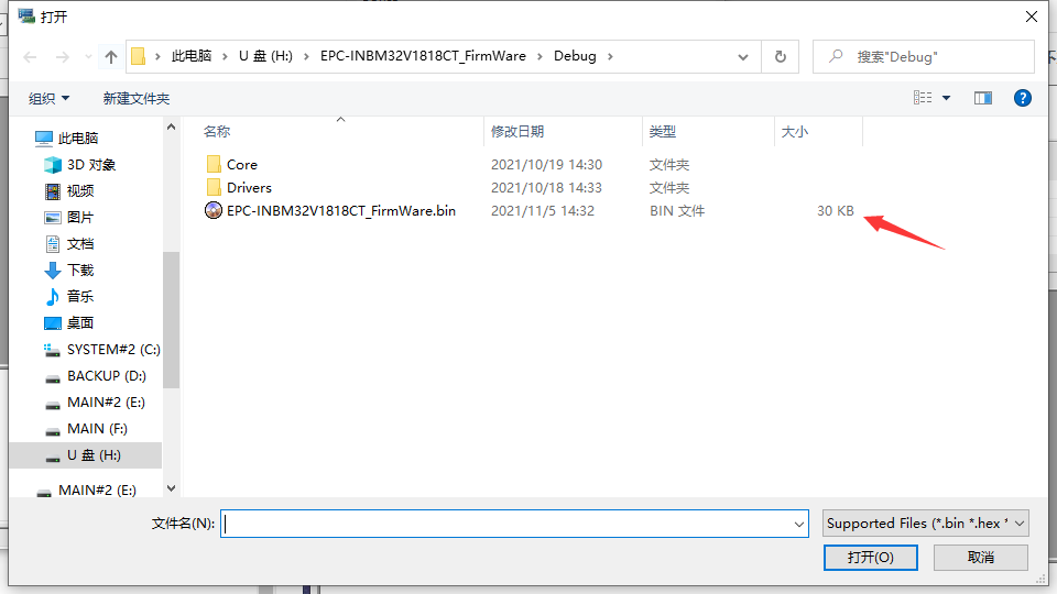

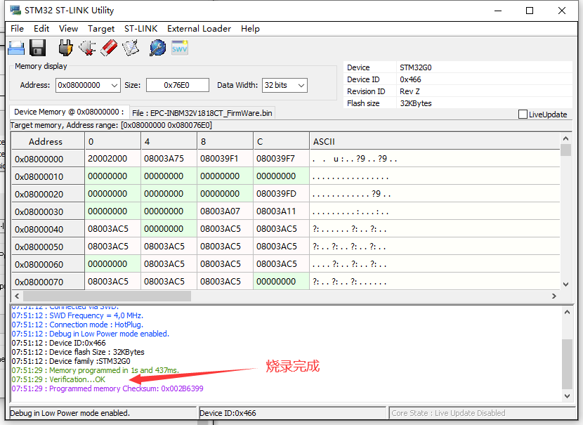

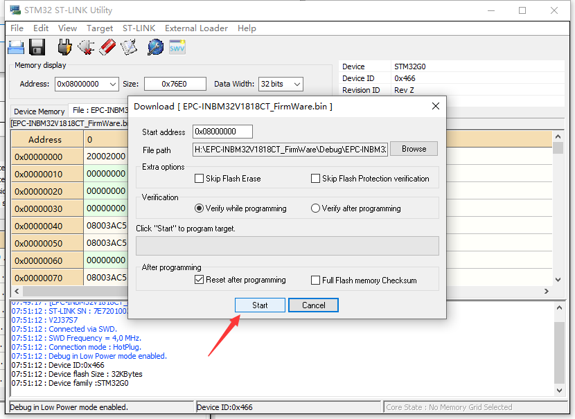

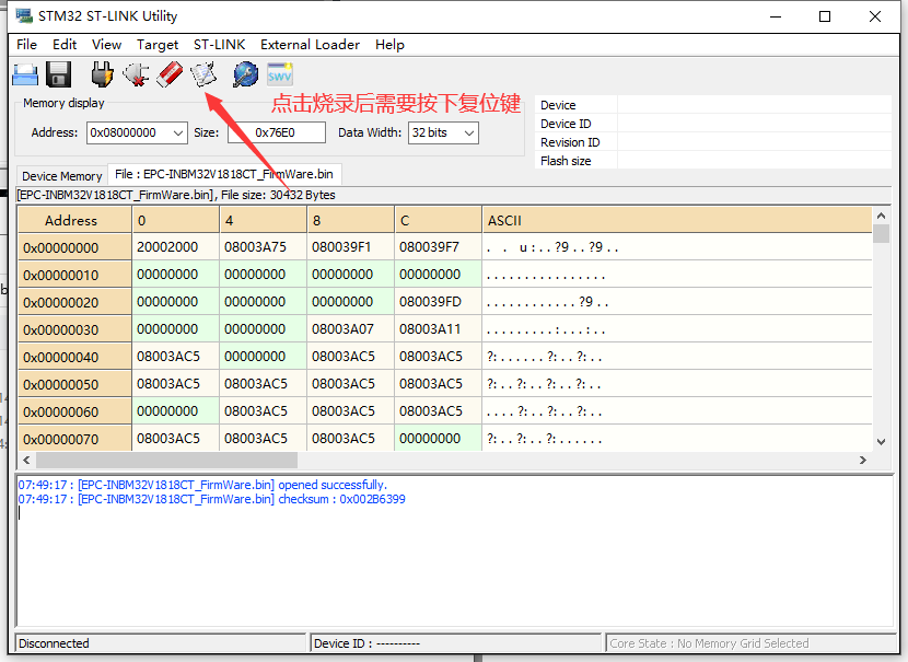

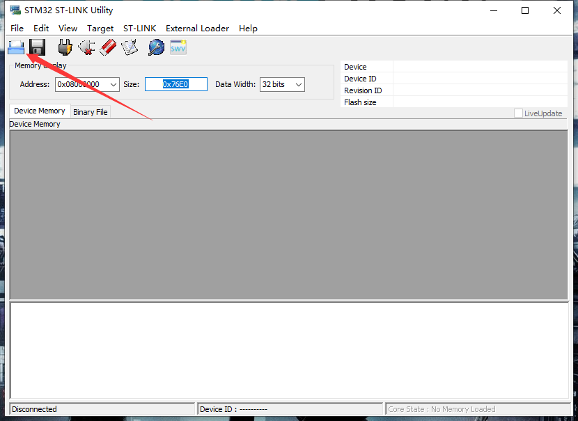

  • 程序烧录方法:使用STLINK UTILITY(点击下载之后按复位,不然会连接不上)。

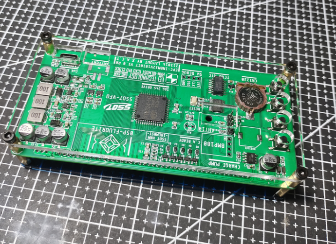

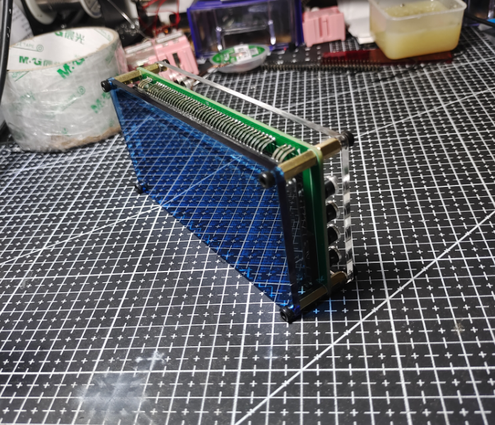

组装说明

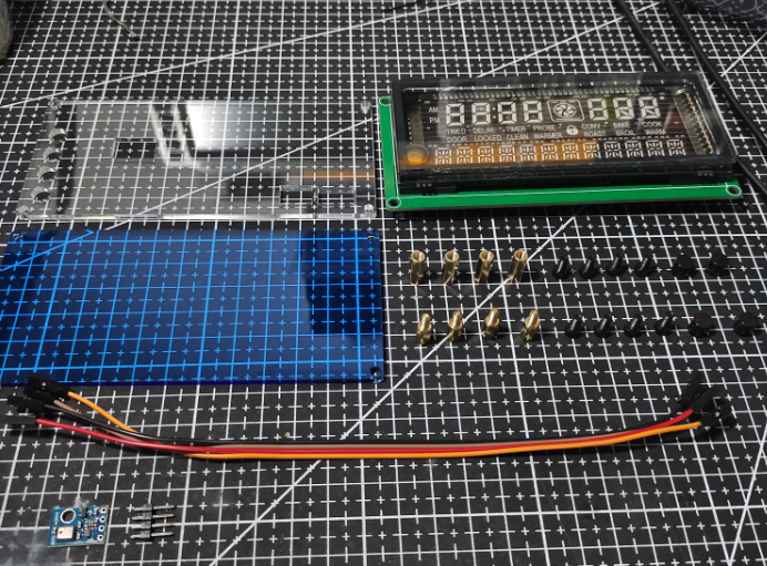

  • 需准备以下材料
  • 滤光片 x 1 背板 x 1

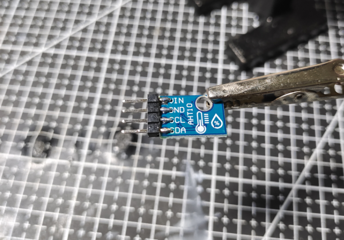

  • M3 8+6铜柱 x 4 M3 13MM双头铜柱 x 4 按键帽 x 4 M3+6MM内六角螺丝x8
  • 4P杜邦线 x 1 4P排针 x 1 AHT10温湿度传感器模块 x 1

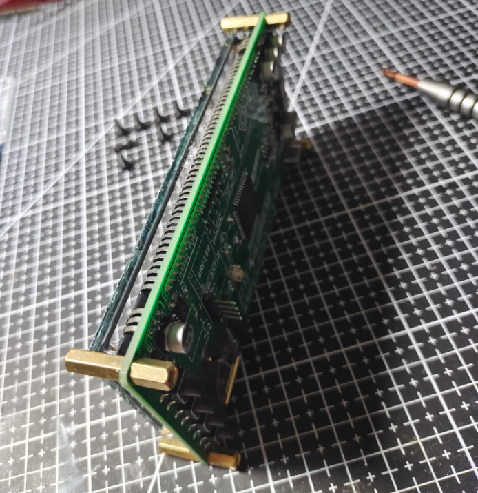

  • 注意:屏幕底下需垫上3mm泡棉!
  • 先安装铜柱
  • 安装滤光片
  • 安装背板

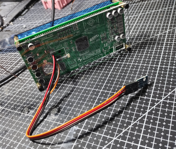

  • 焊接温湿度传感器排针
  • 连接温湿度传感器到主板
  • 组装完成
烧录程序
  • 使用ST-LINK Utility下载,G0系列串口烧录需要先用STLINK将Boot0位置低,所以串口烧录前需要有STLINK,故不支持串口烧录。
