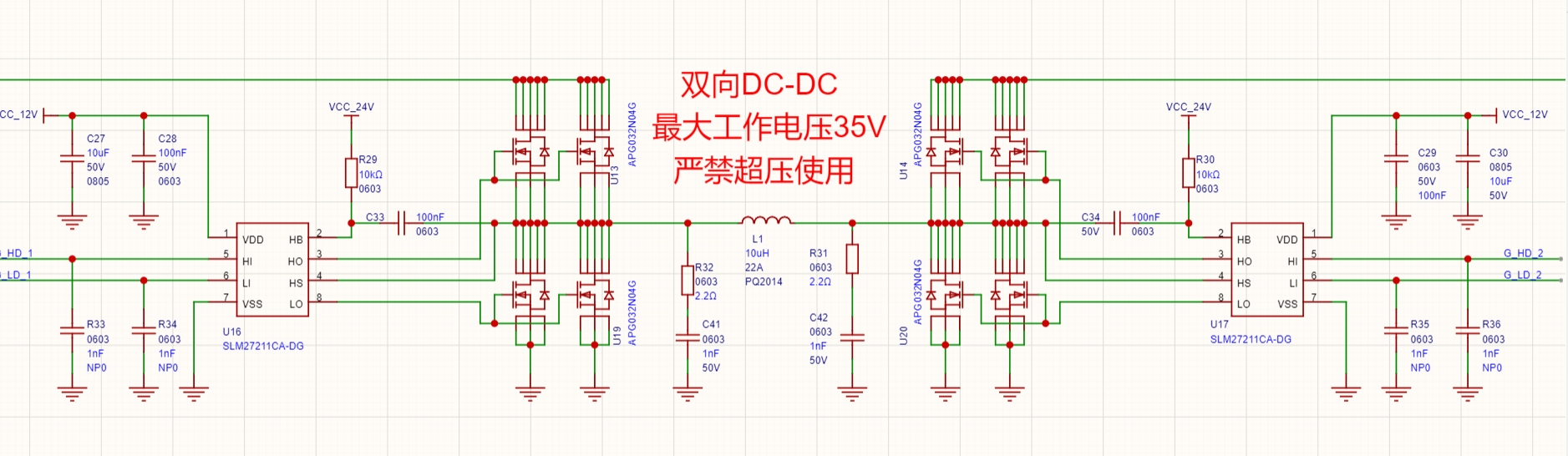

2,采用了南芯的SC8812A作为DC-DC变换的控制器,结构电路简单,省空间,设计方便。

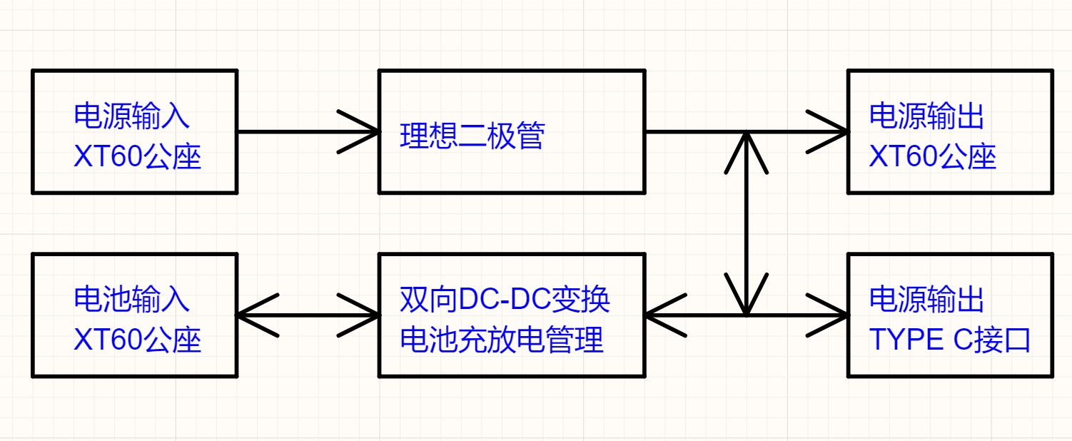

项目架构:
项目功能解析:

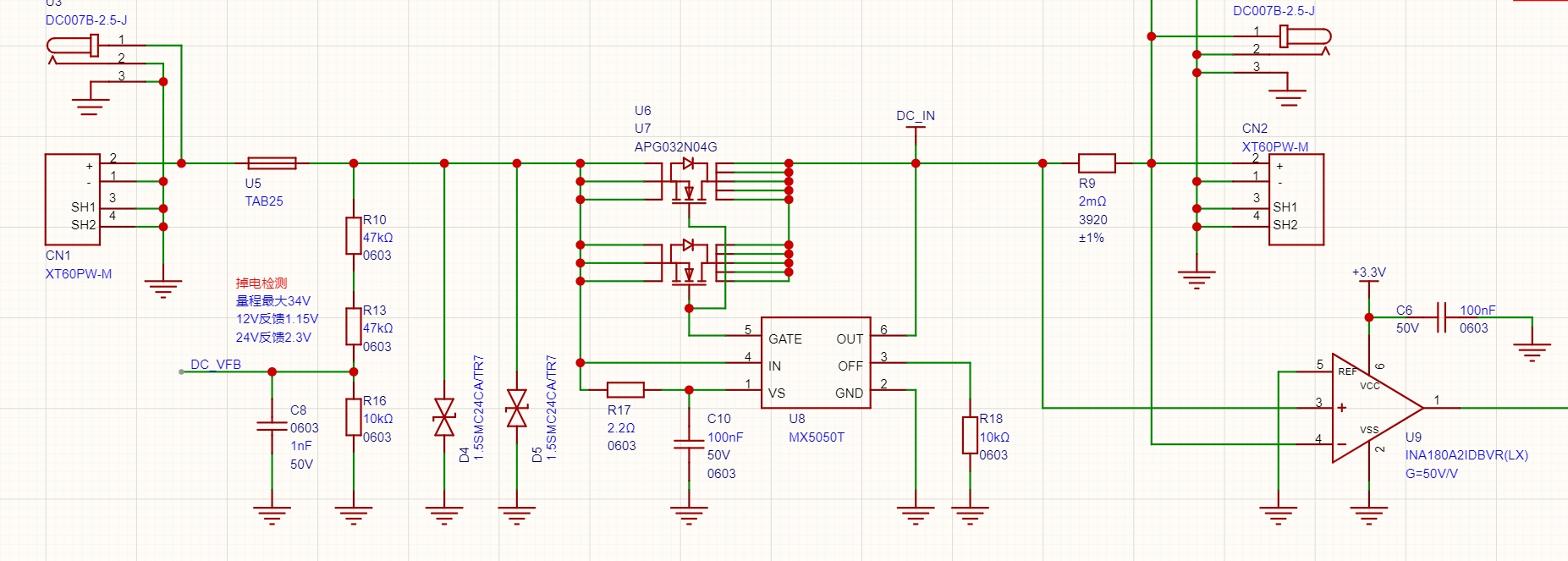

1;掉电检测采用电阻分压方式进行反馈,C8作为滤波电容,防止误判,但该电容量不能太大。
2:采用了无锡明芯微的MX5050T作为高侧的理想二极管控制器,
3:母线电流采用了3920封装的合金电阻,搭配灵星芯微的专用电流放大器,可以测量高达33A的电流。

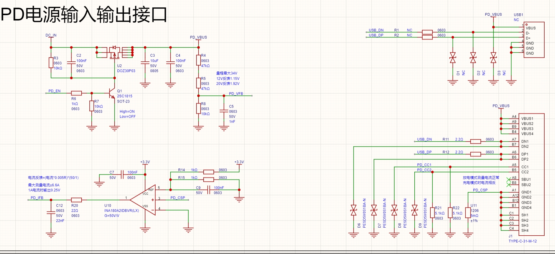

4:PD接口的VBUS开关采用一颗PMOS进行控制,为确保开关稳定,故增加C2降低开关速度。
5:PD充放电电流是双向的,且电流不大,采用一颗1206封装的5mΩ的采样电阻,配合专门的电流放大器,参考引脚接1/2VCC电压。
6:USB通讯接口做了兼容设计,支持TYPE C接口,或者是TYPE B接口。

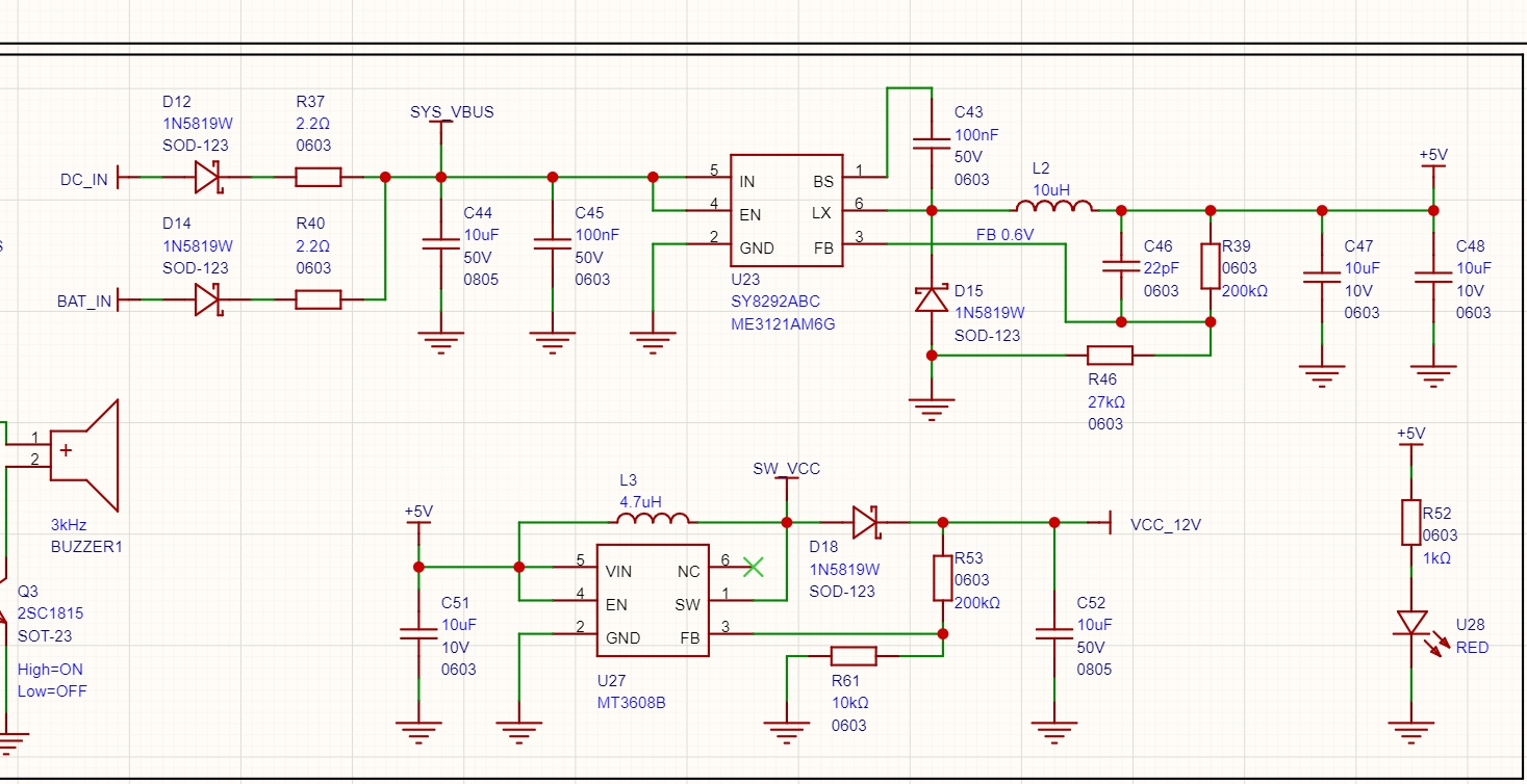

8:降压开关芯片采用了矽力杰的SY8292ABC,支持5-40V宽压输出,最大2A电流。
9:外挂的栅极驱动器供电采用了西安航天民芯MT3608B,高频小型化搭配电荷泵输出供电。

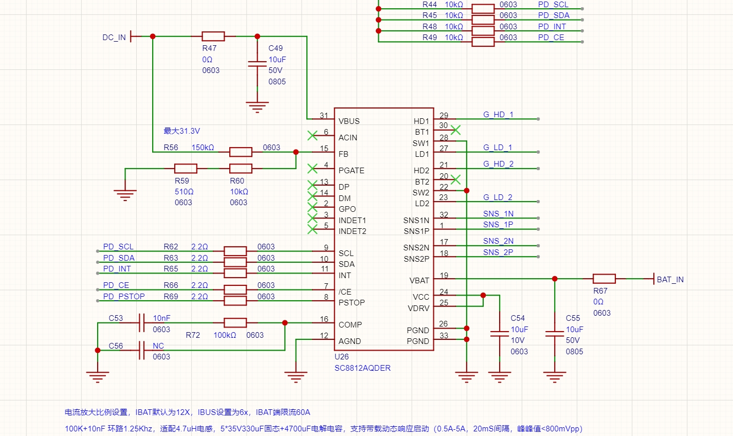

(外挂栅极驱动器是原因是SC8812A的内部驱动力不足,不得不外挂高性能的驱动器,要不然推不动那么大功率)
10:DC-DC变换驱动采用数明半导体的SLM27211CA-DG,支持3A灌电流,4.5A拉电流,性能强悍。
(别学我驱动器直推两颗MOS管,正常情况下是需要每颗MOS串电阻的,图省事直推了,我做过验证两颗MOS的流经电流误差不大)

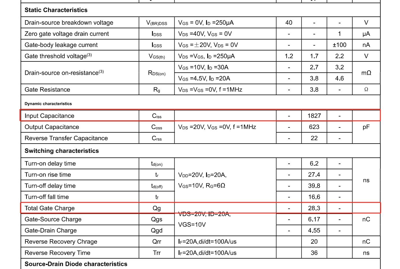

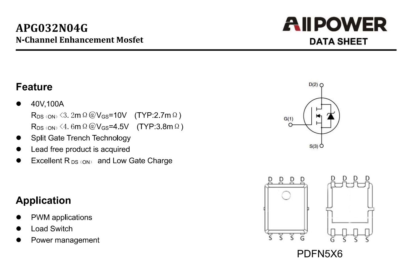

11:功率MOS管采用铨力的APG032N04G,其CISS电容为1.8nF,电荷量为28nC,驱动器刚好能推动两颗。

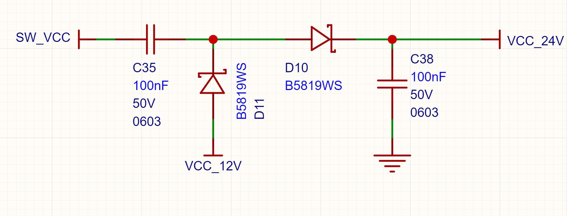

12:为了维持上管持续100%导通状态,必须保证自举boot电容有足够的电压,通过电荷泵来提供一个上拉电压,避免上管进入线性状态。
13:由于SC8812A内部的驱动器是发出脉冲的,需要一个终端电容来匹配,所以在驱动器的控制引脚上增加1nF电容,避免尖峰干扰。

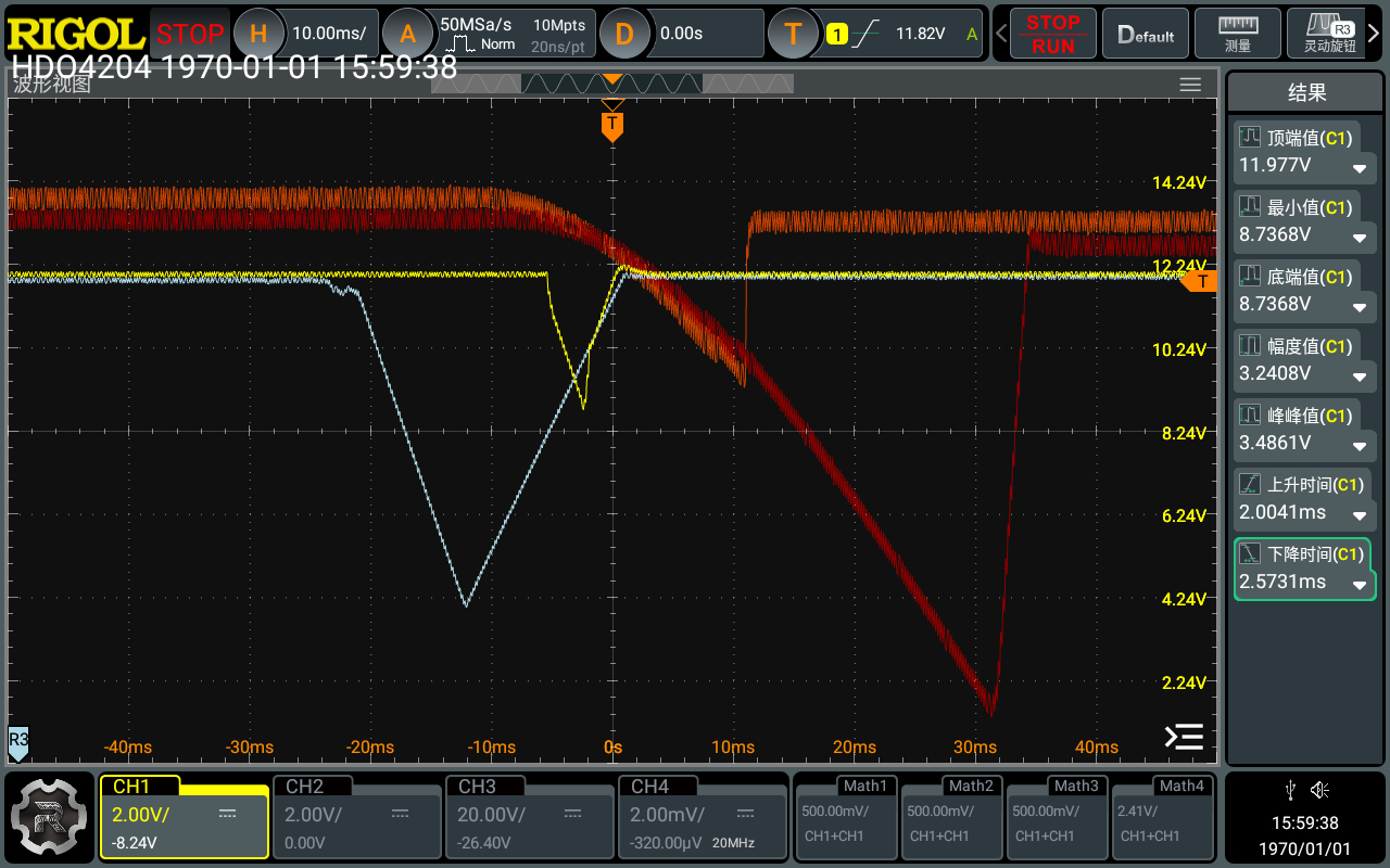

14:控制器芯片采用的是南芯SC8812A,不使用SC8815是因为切换响应时间不一样,8812A掉电切换3mS,8815掉电切换20mS以上。
15:设计了外部FB分压电阻,可以支持上位机调用,可作为数控电源使用。
16:禁用芯片内部的高端驱动器电路,使其作为低端驱动器,发出脉冲信号即可。

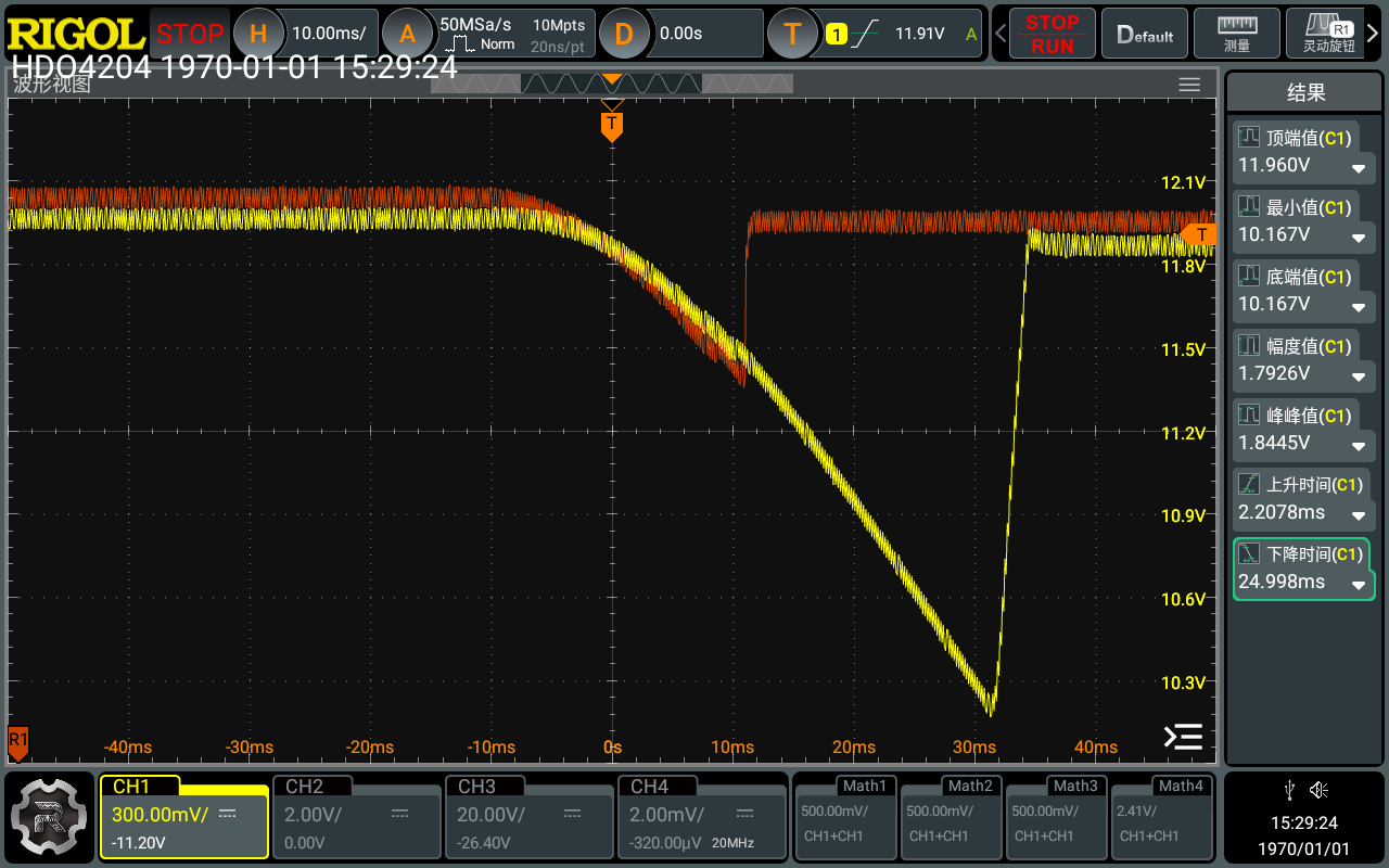

橙色的是SC8812A,黄色的是SC8815,同样的12V5A负载作为测试条件,一样是带了4700uF的电容,
在切换瞬间,两个芯片的电压跌落完全不一样,切换的时间也不一样。
差距太大了,南芯的FAE说是一样的架构,但是为什么差距那么大?
已经明确排除了软件问题,寄存器设置也是一样的,COMP补偿参数也是一样的。
蓝色的是SC8815,黄色的SC8812A,做的物理断电切换(数控电源里面有大电容,手动拔线模拟猝不及防断电)
可以看到两款芯片的切换时间真的是差距巨大,实在是搞不懂为什么会导致这种情况。

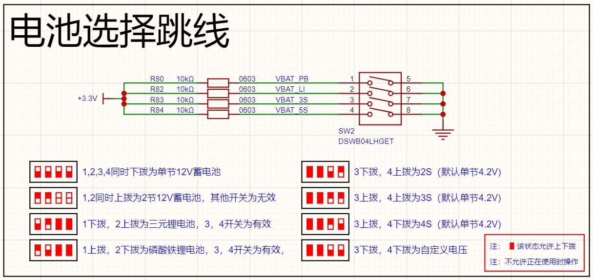

17:设计了电池选择开关,支持蓄电池,三元锂电池,磷酸铁锂电池(两节蓄电池只能充到25.2V,不一定充满)

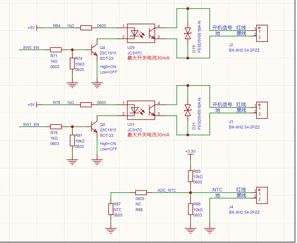

18:设计了两路光耦开关,可以作为模拟按键,例如需要定时开关机的设备等。
19:设计了NTC电路,主要是作为DC-DC的温度检测,防止温度过高损坏。

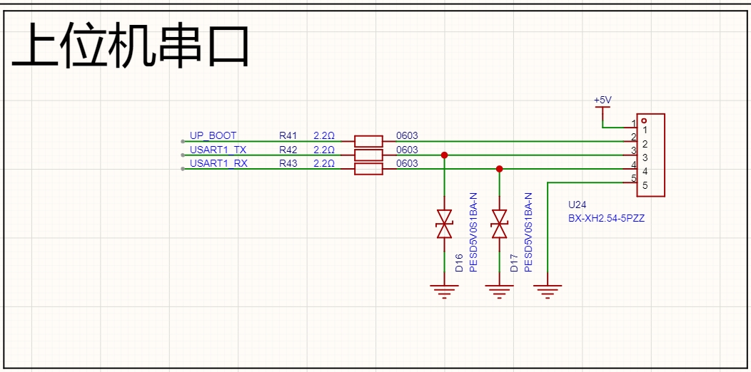

20:设计了上位机接口,支持上位机管理,也可以作为数控电源控制。

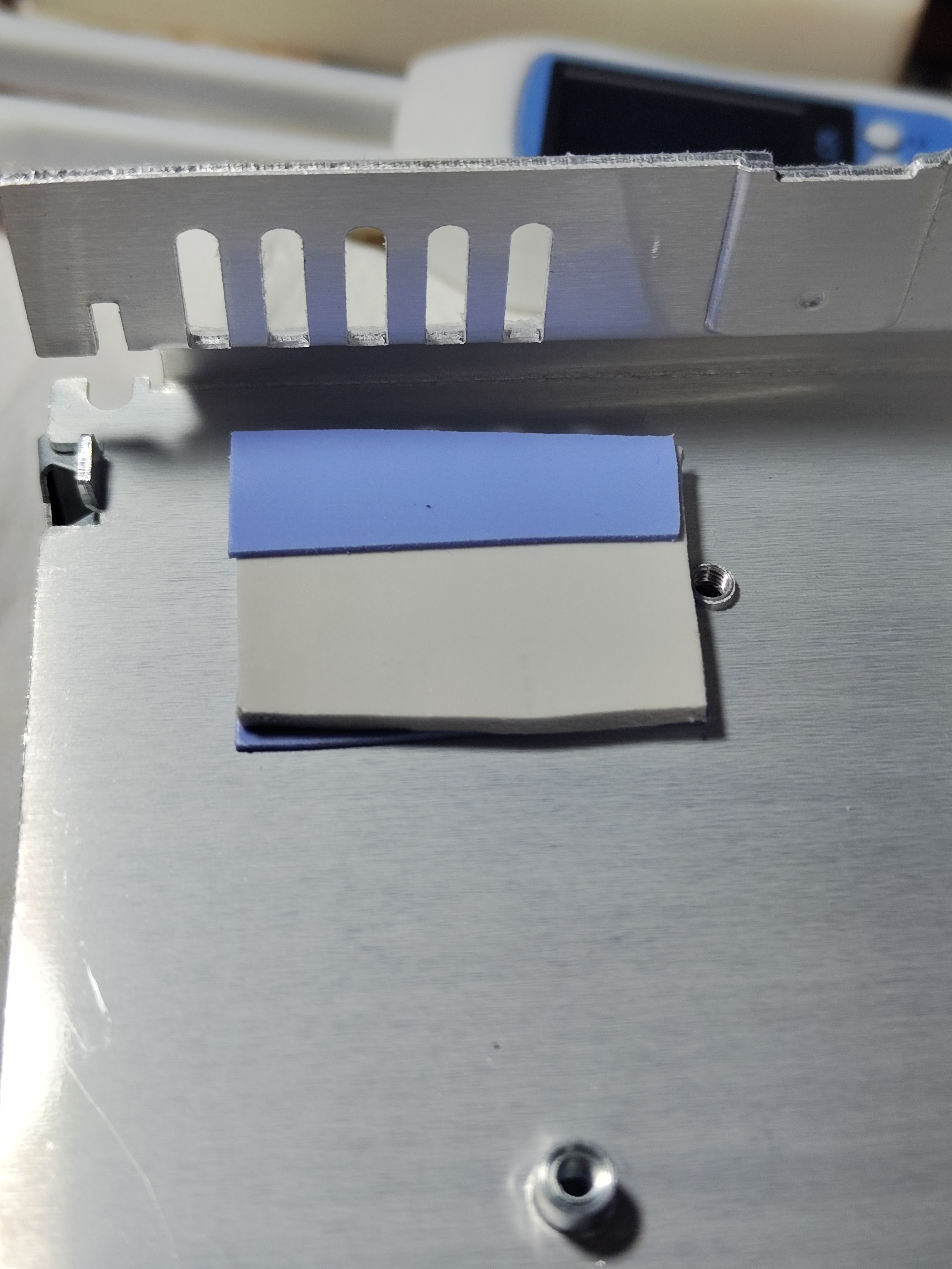

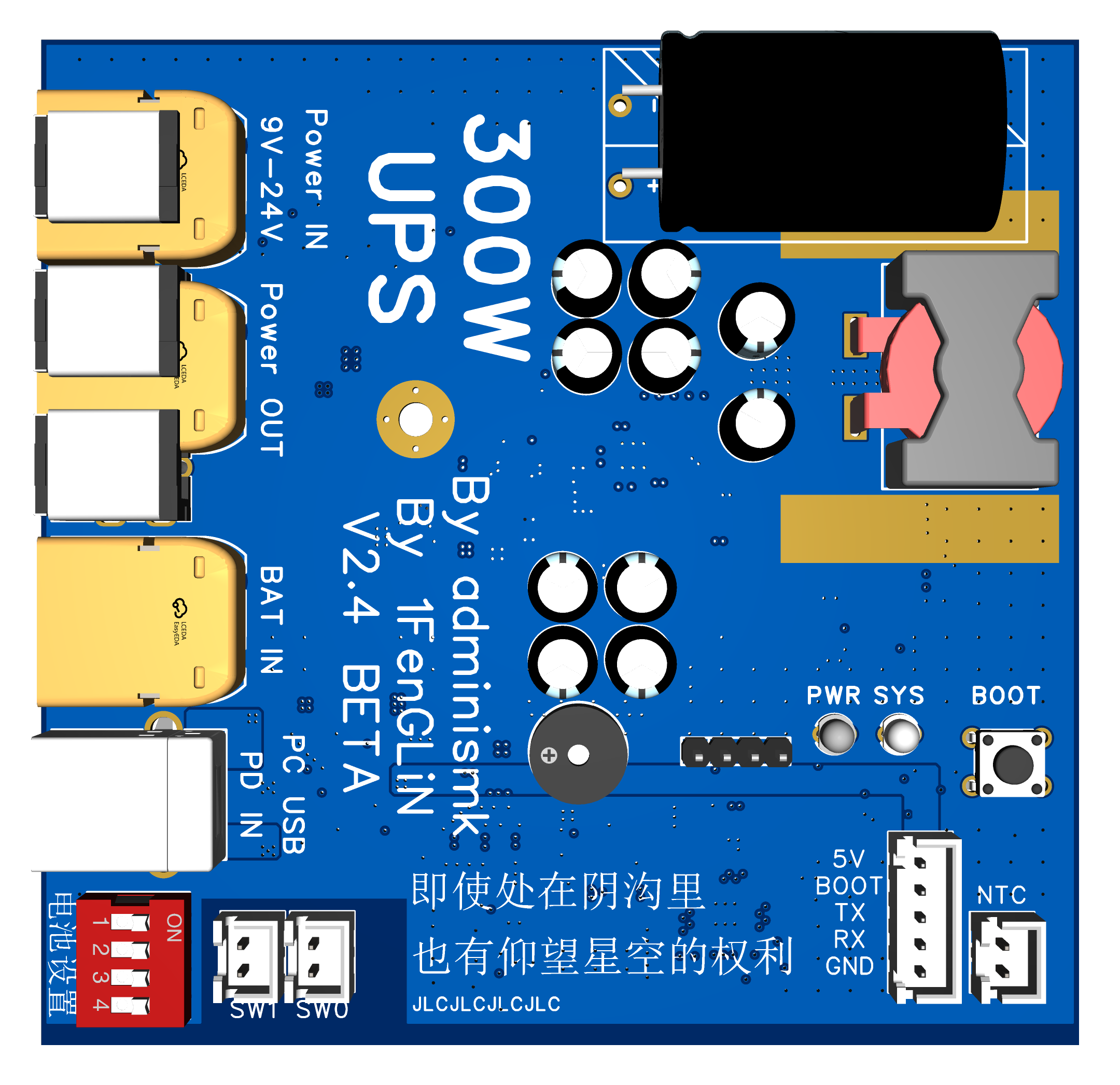

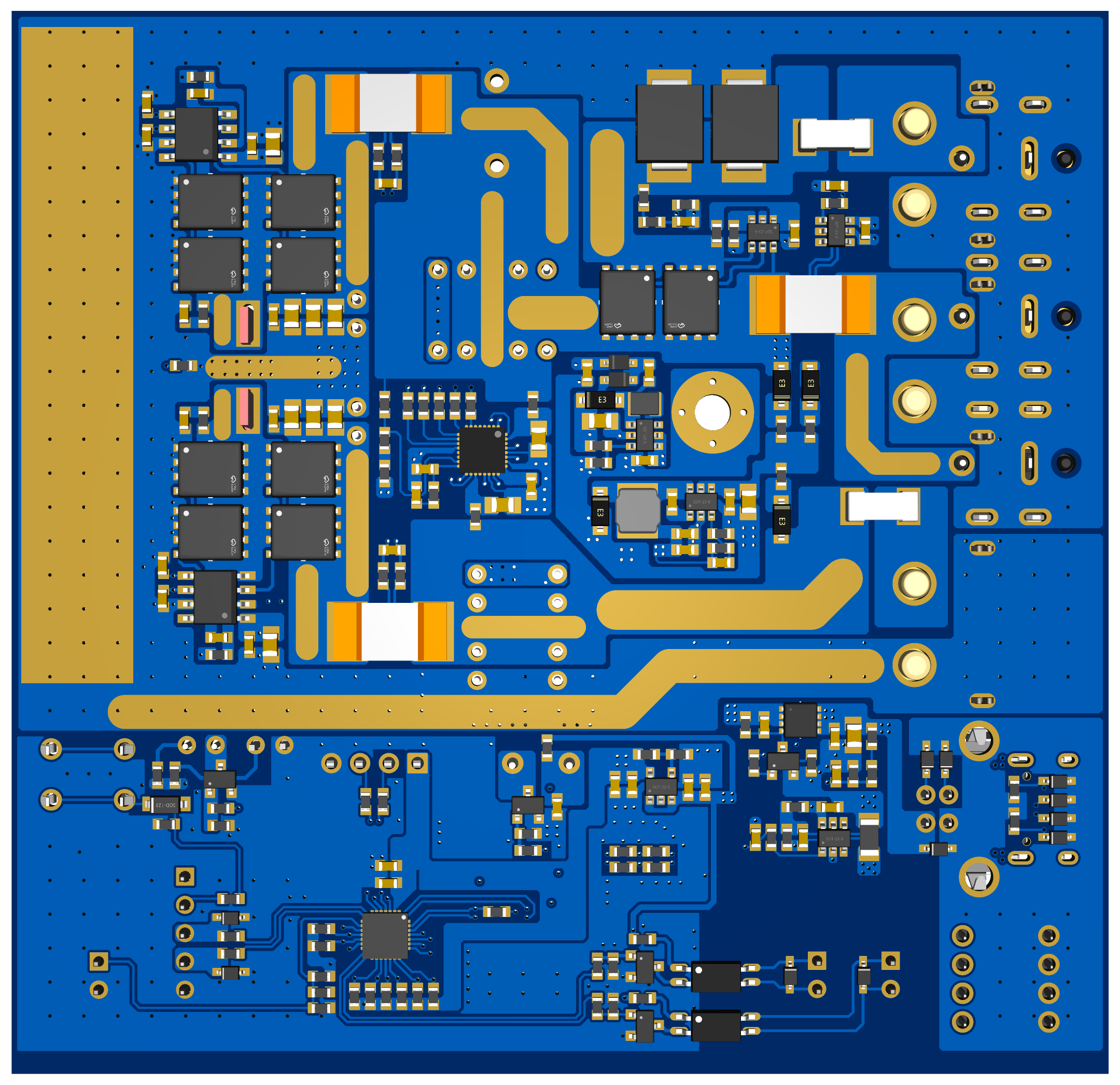

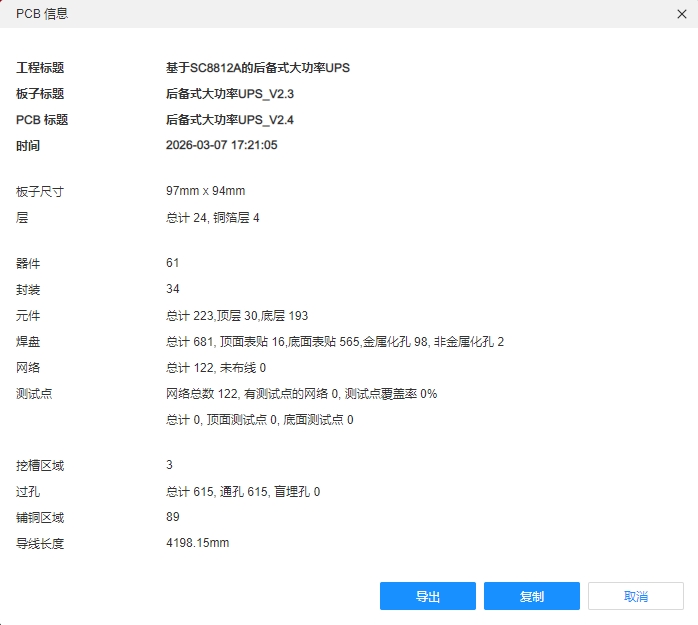

1:外壳使用的是104*97*30mm的尺寸,附上某宝截图。PCB尺寸97*94mm。

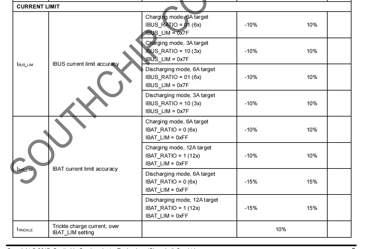

2:南芯SC8812A的电流检测误差是±10%,这一点很重要,会导致限流的误差。

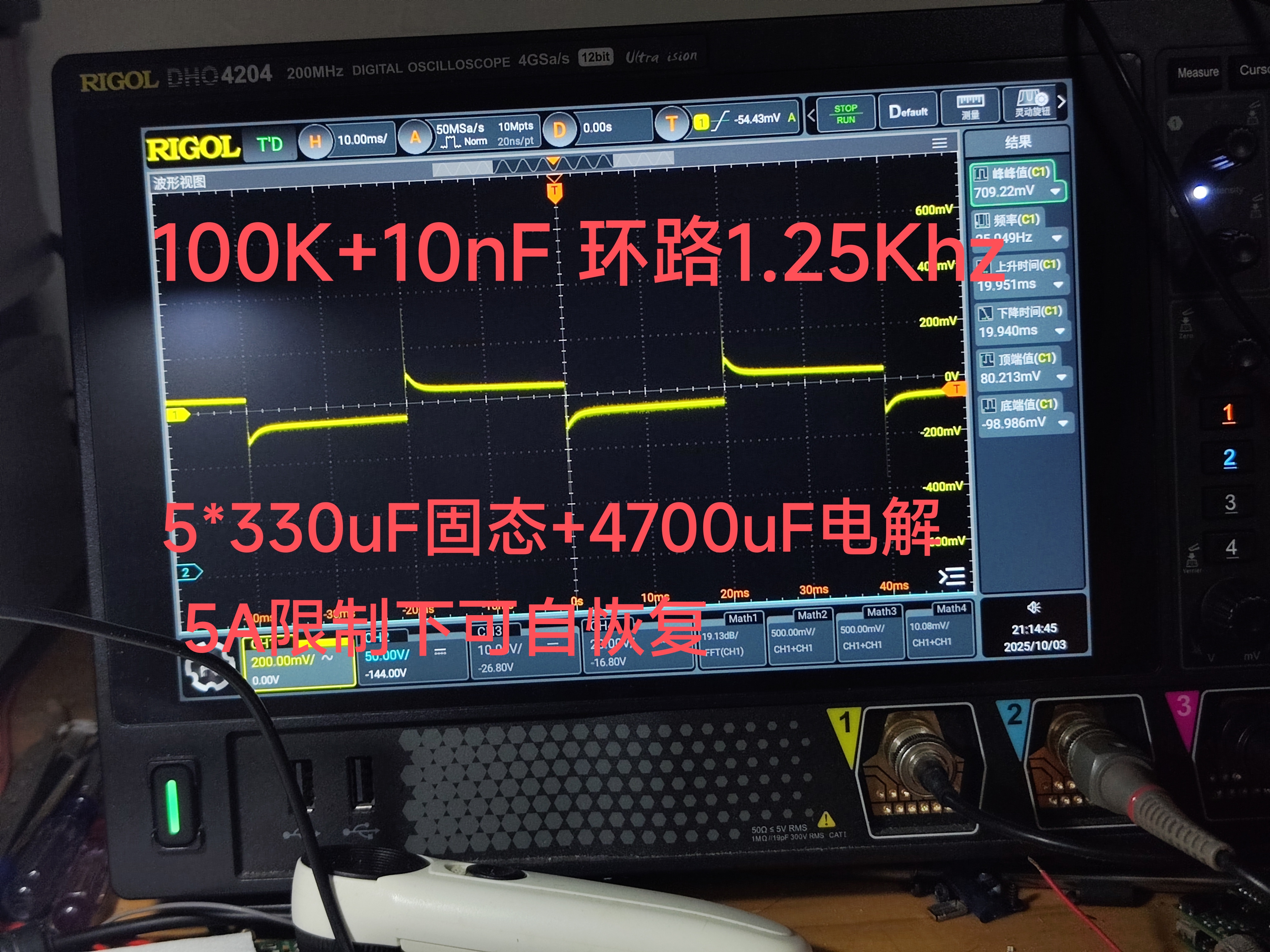

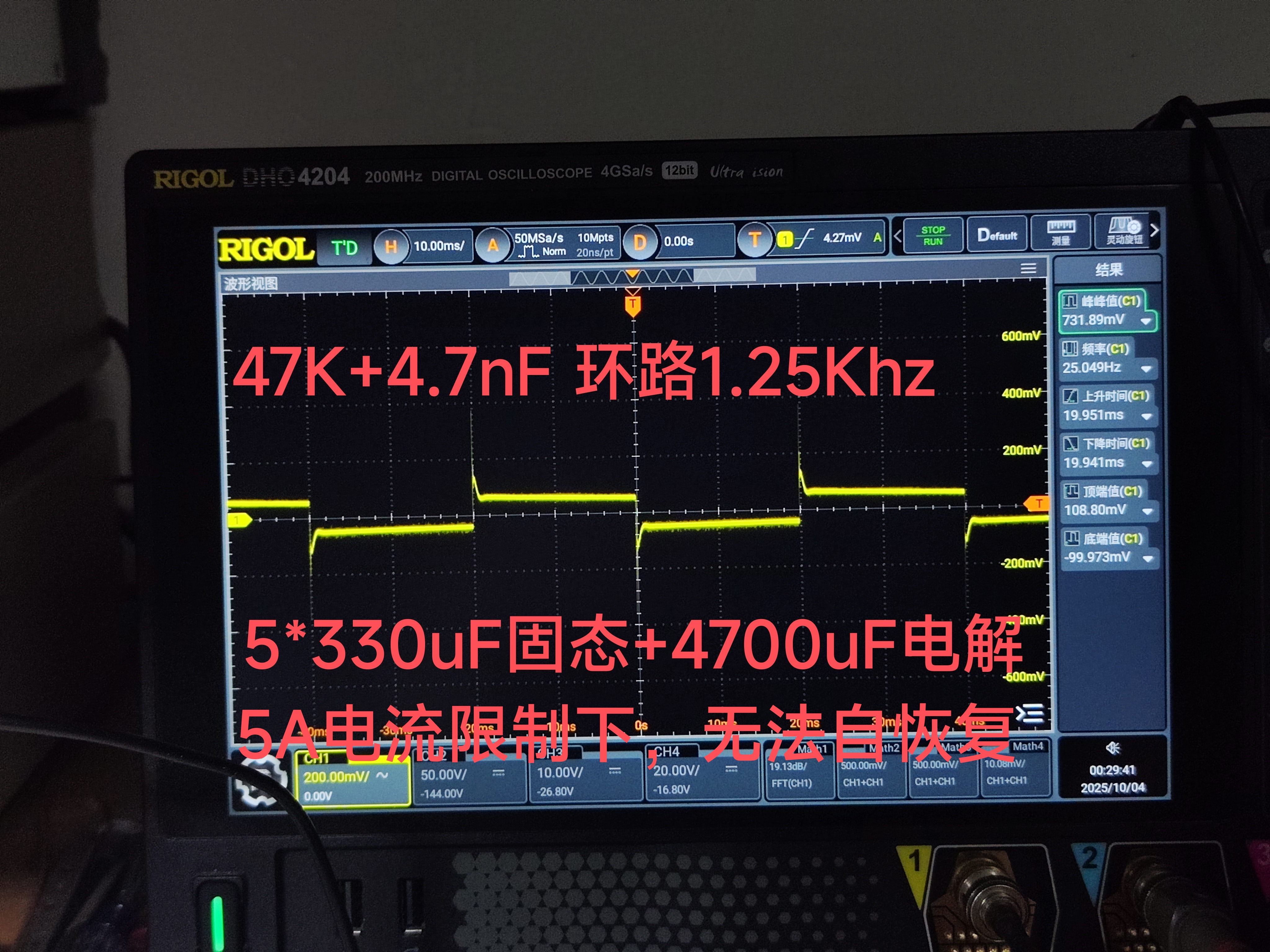

3:关于COMP补偿参数说明与测试结果。

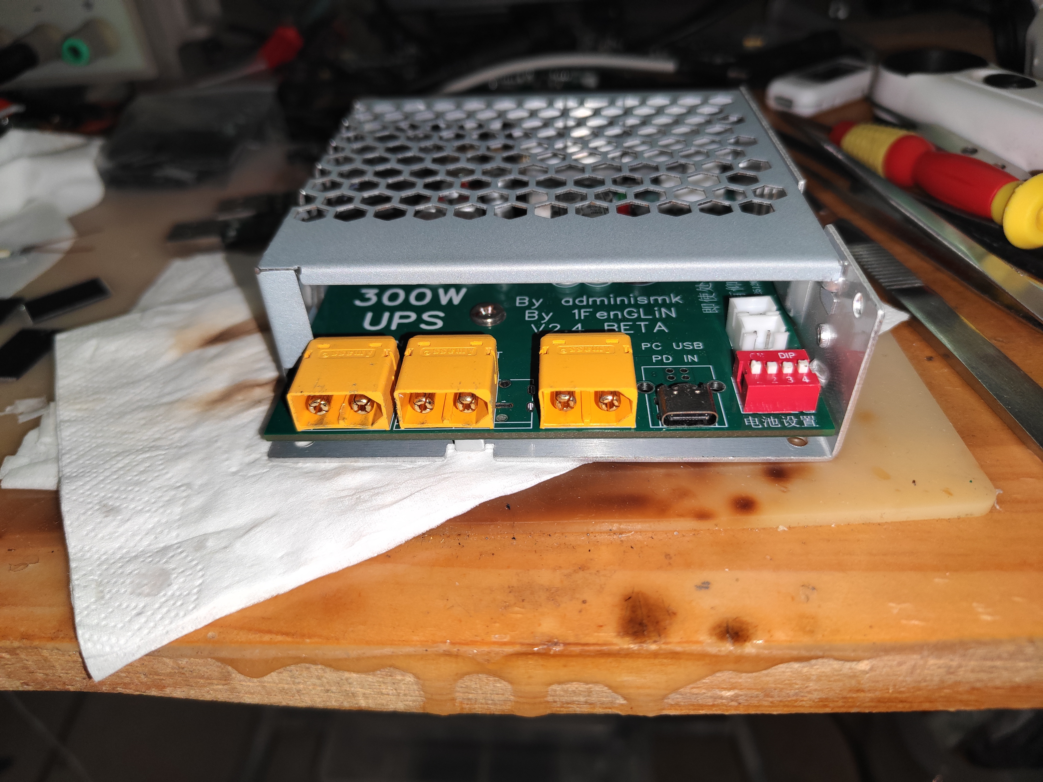

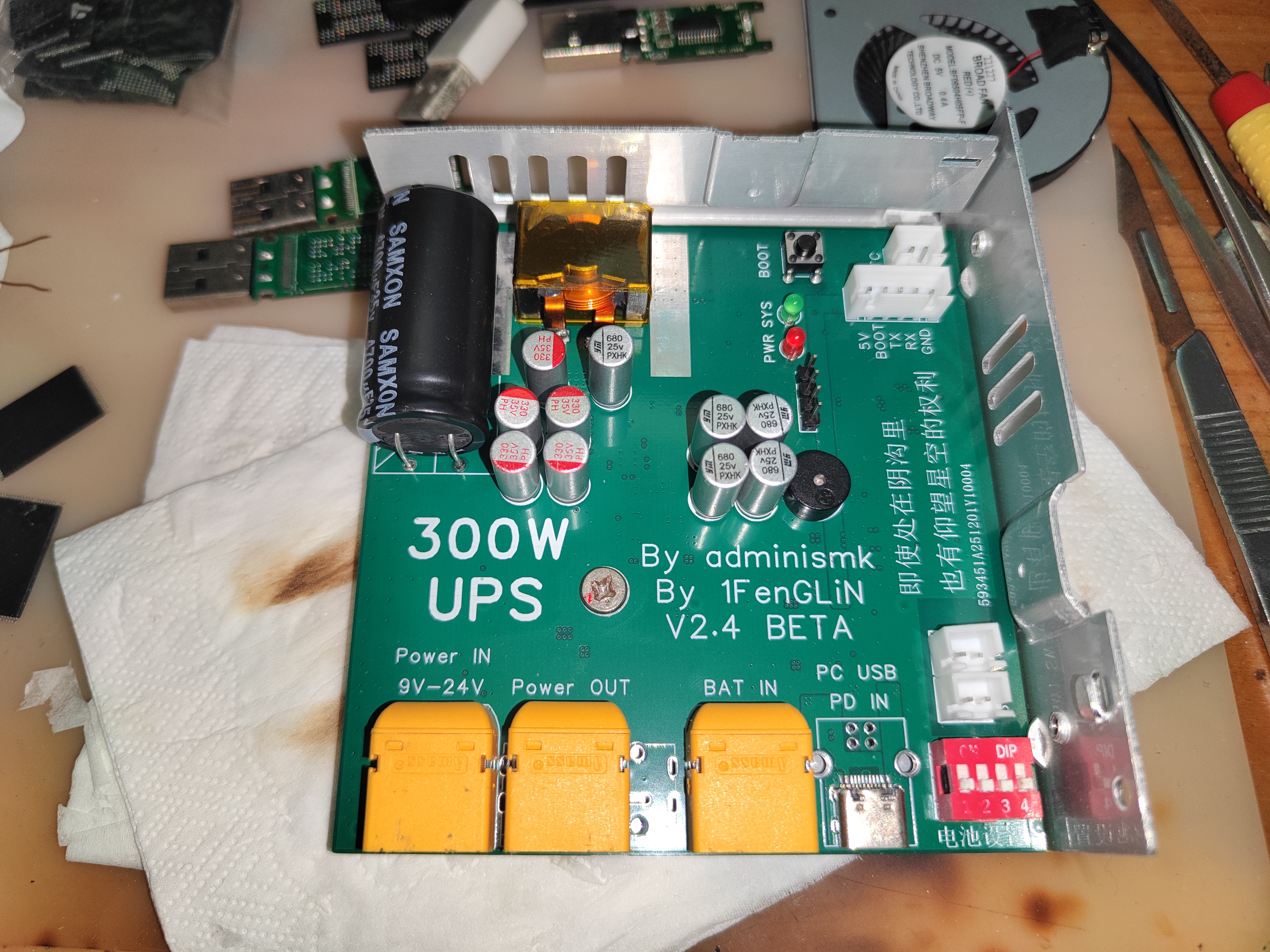

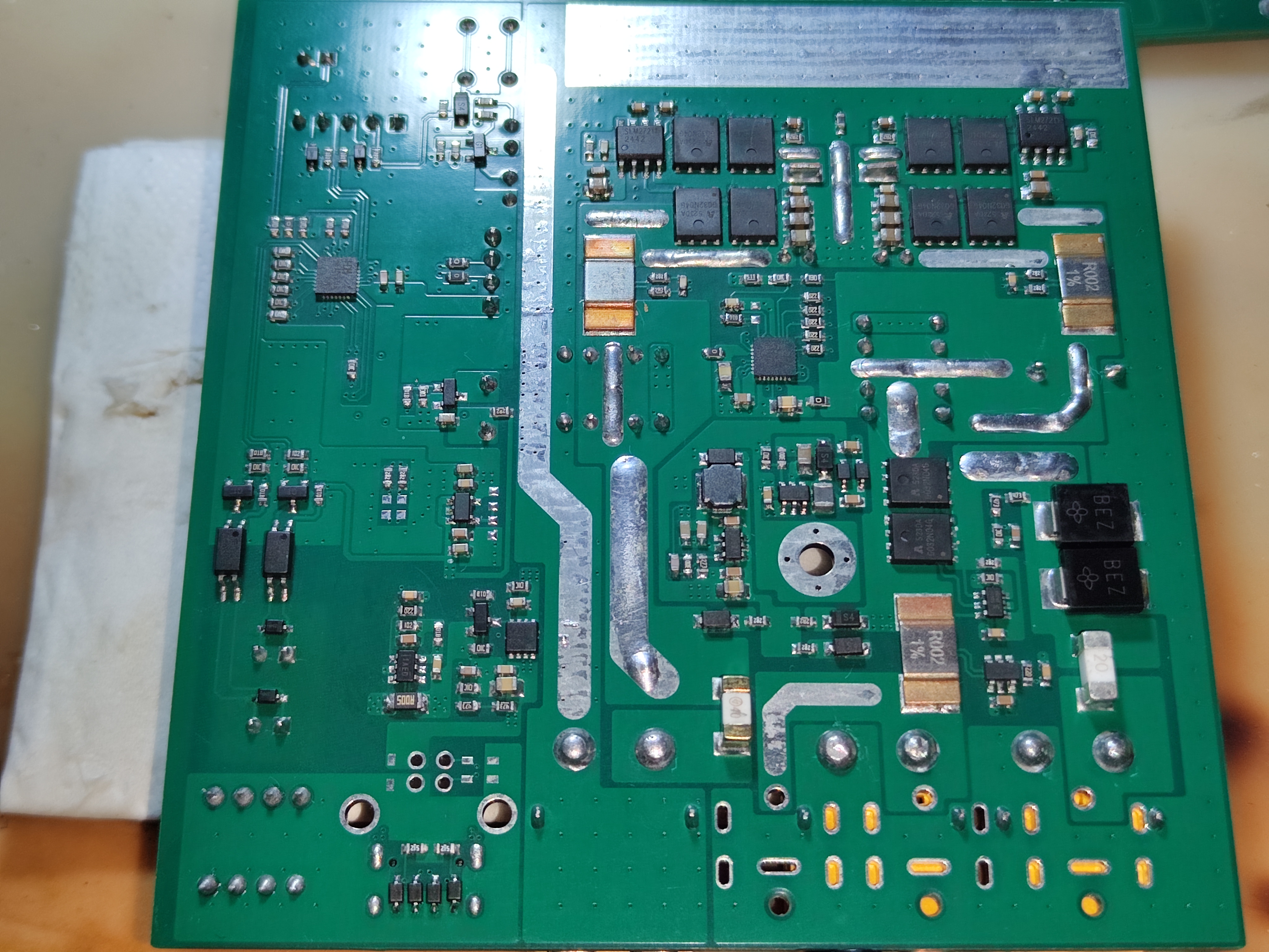

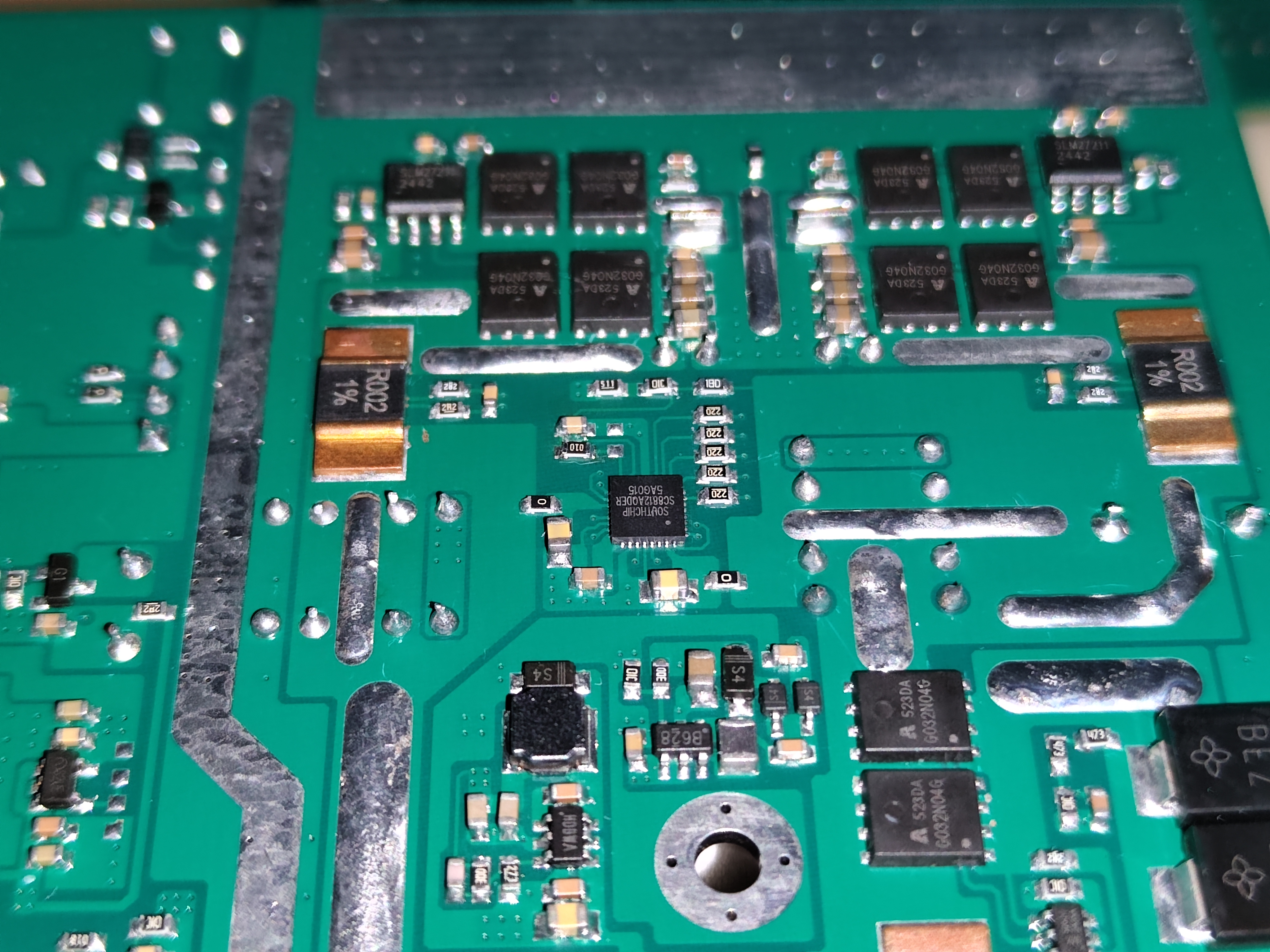

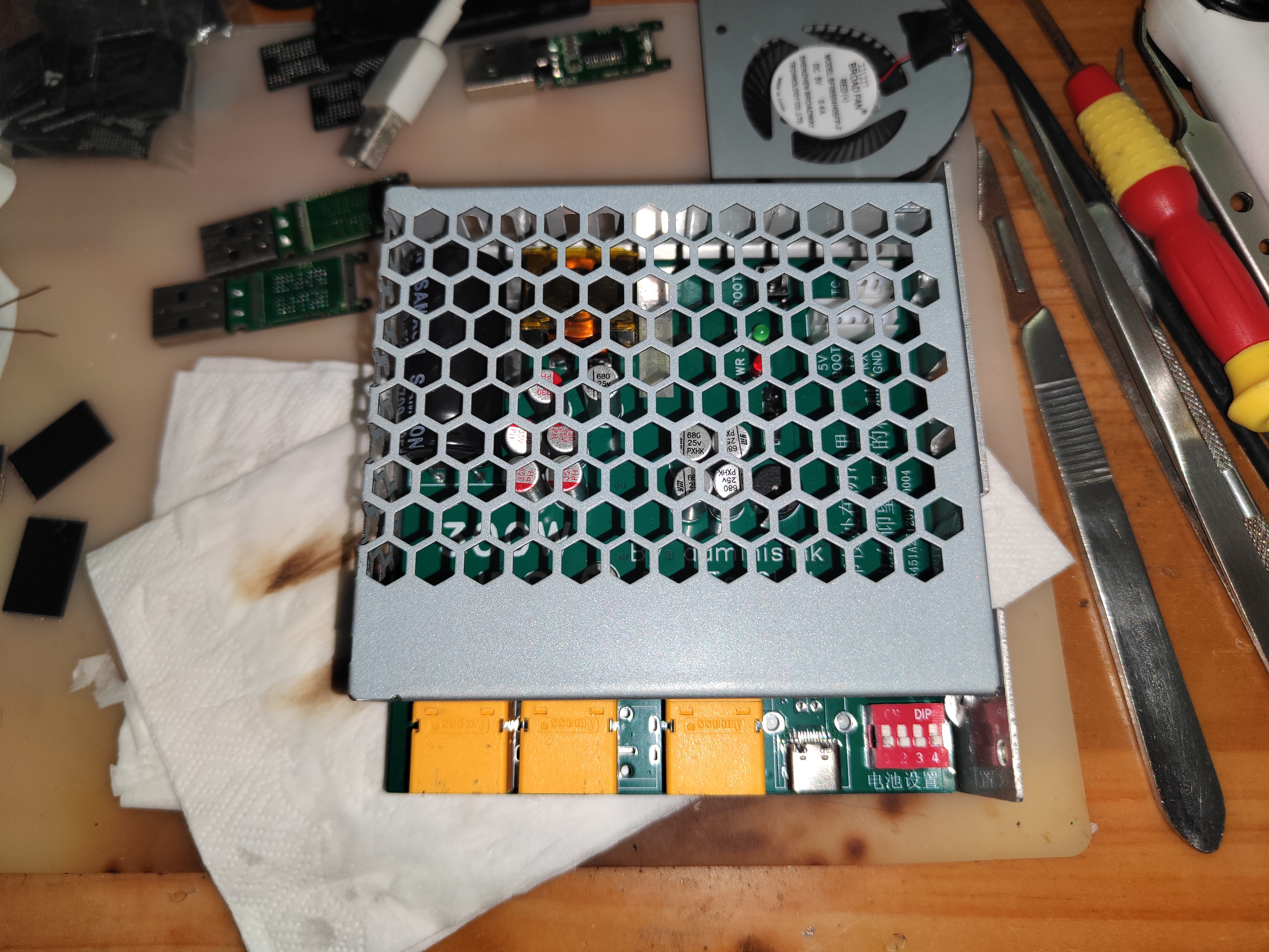

实物图:

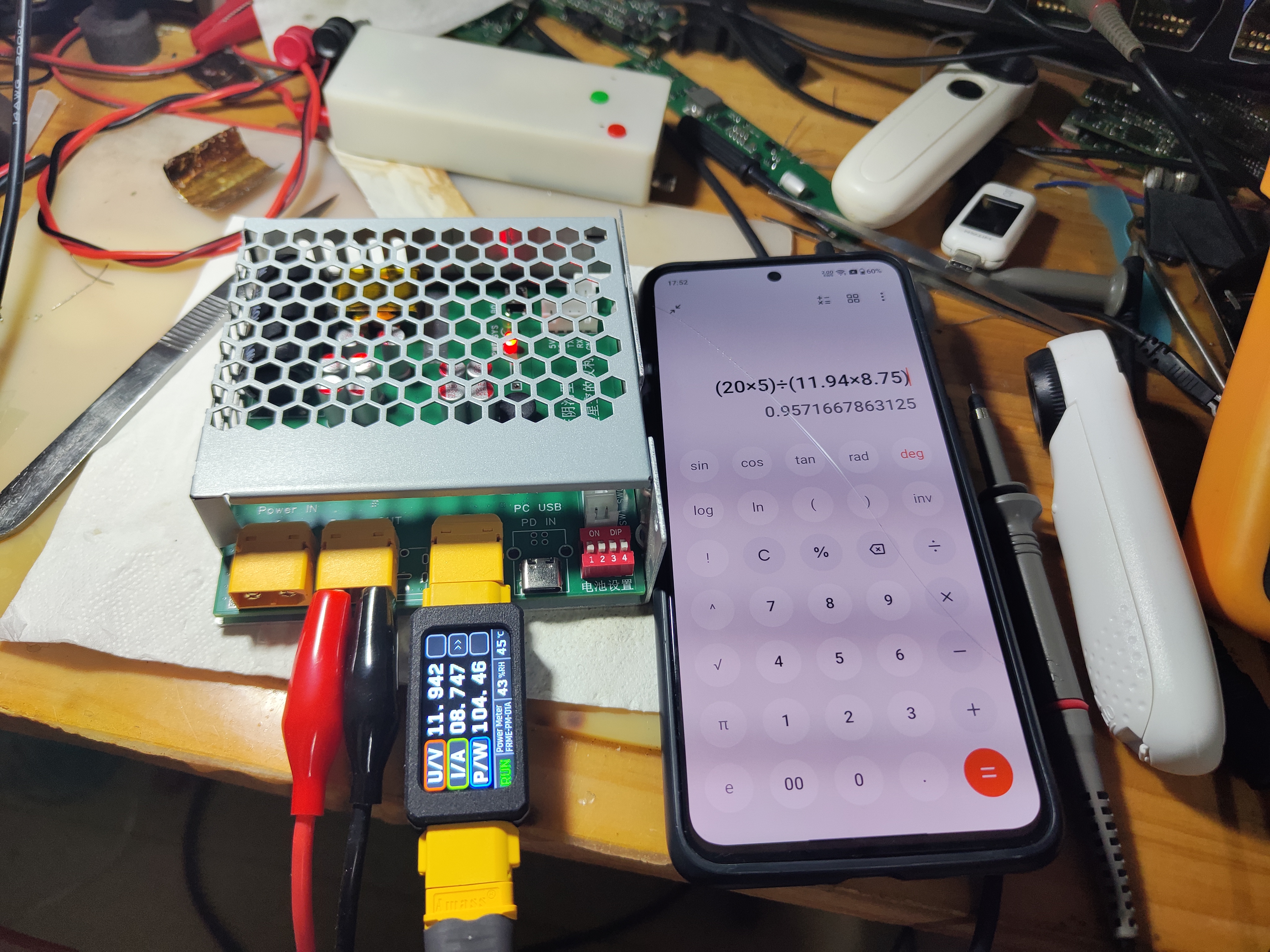

测试图:
这个测试结果是来自SC8815方案的,仅供参考
测试用的主电感好像是10uH,但实际上应该是选用4.7uH的才行。

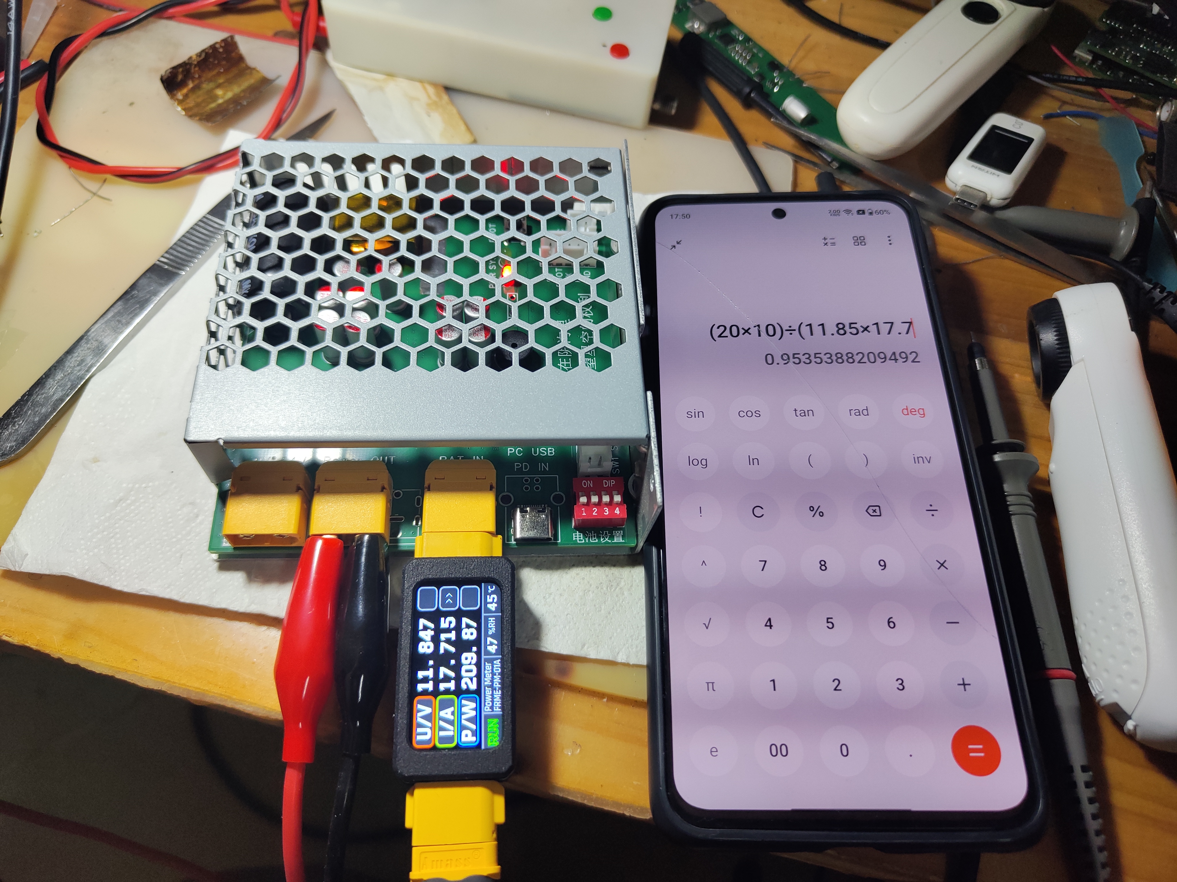

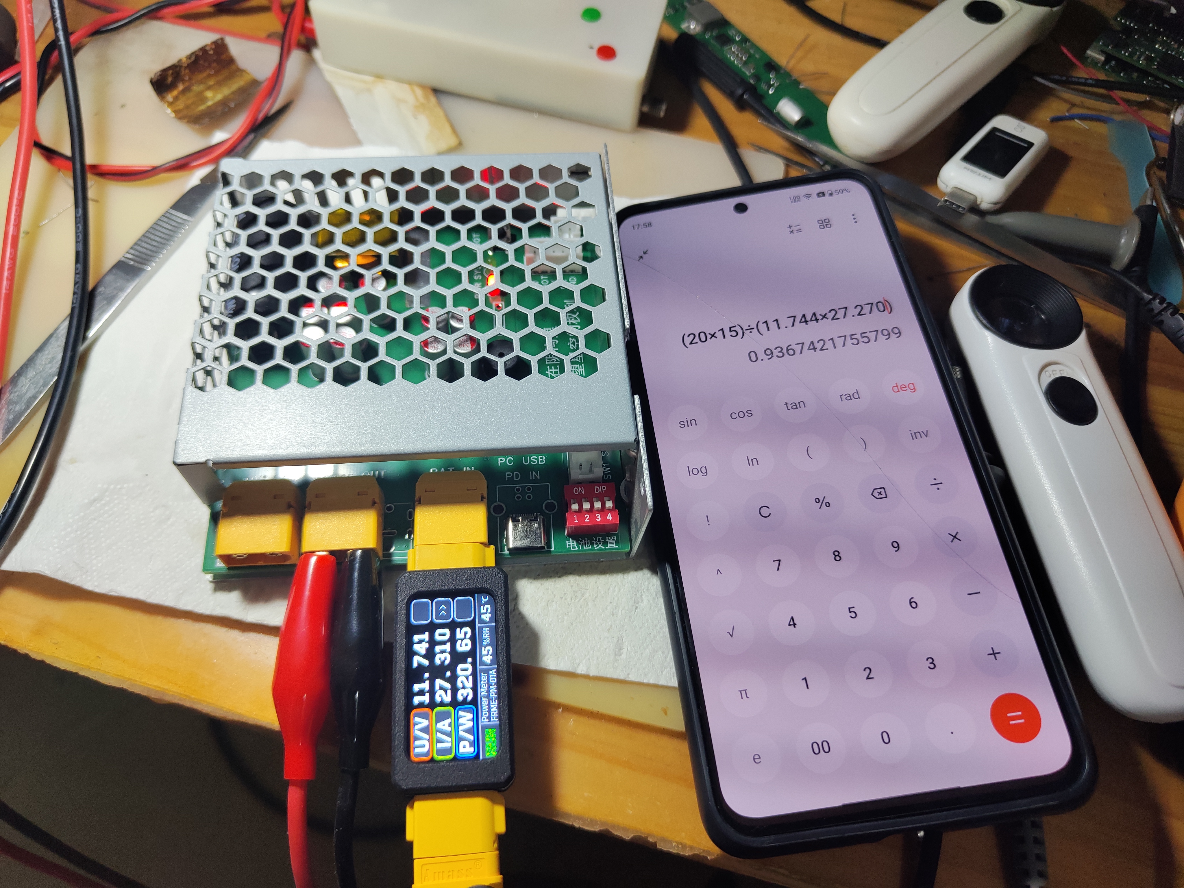

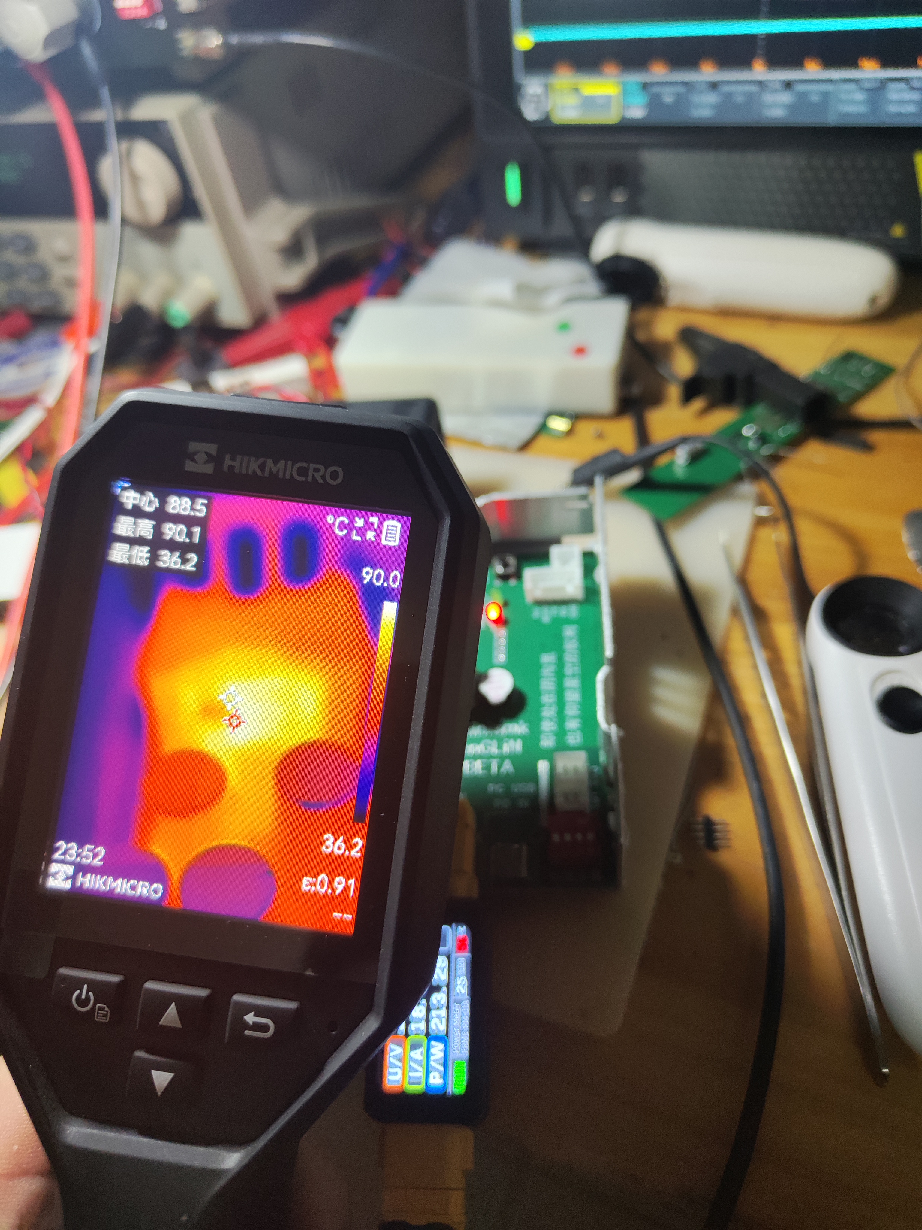

可以在室温25度下长时间稳定200W内持续运行(配图200W温升情况)
如果是需要300W长时间工作,需要强制风冷散热,要不然分分钟冒烟。

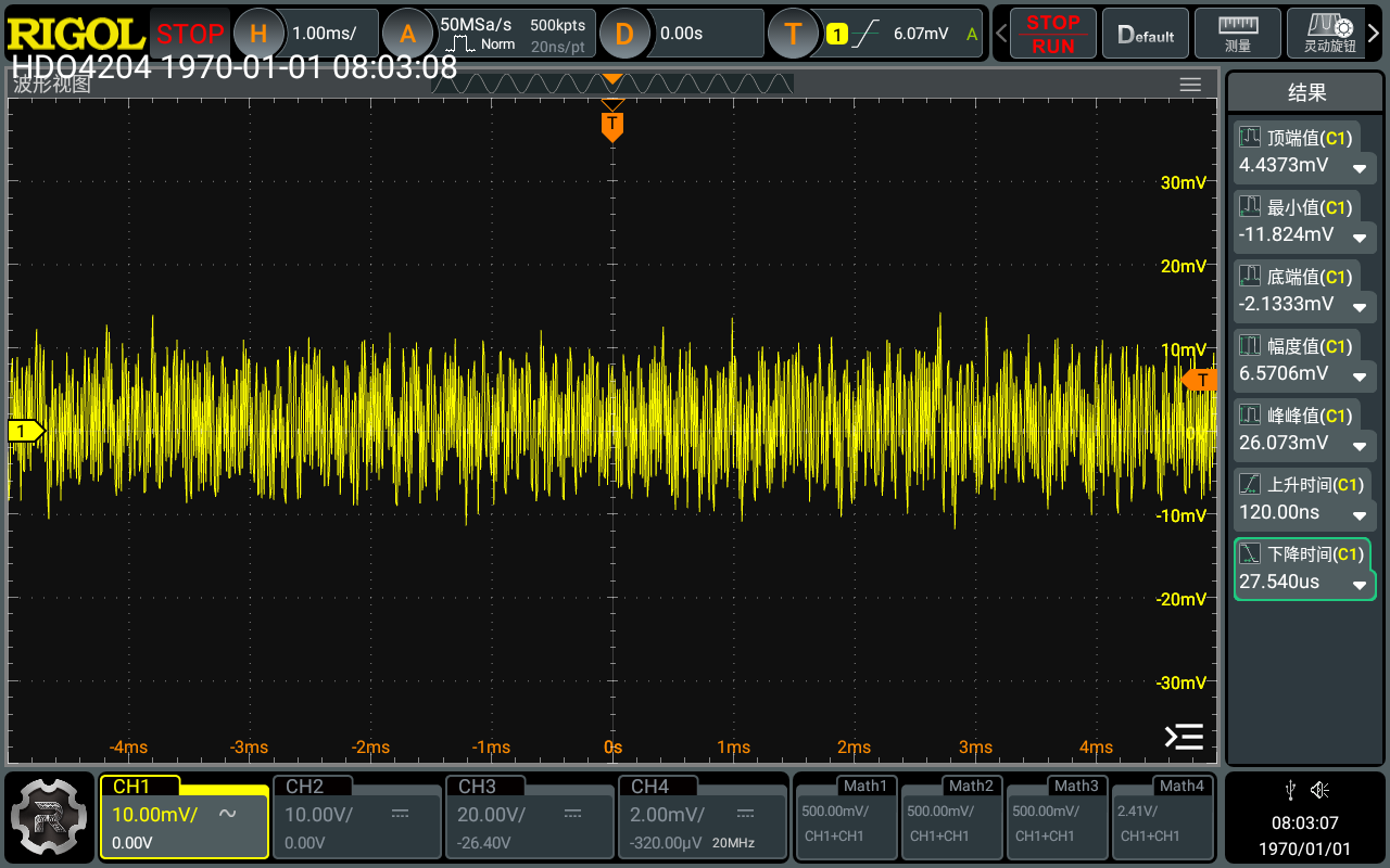

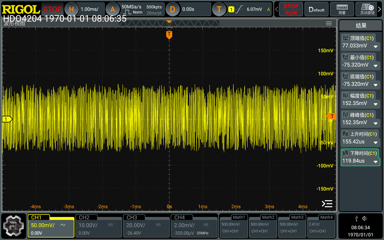

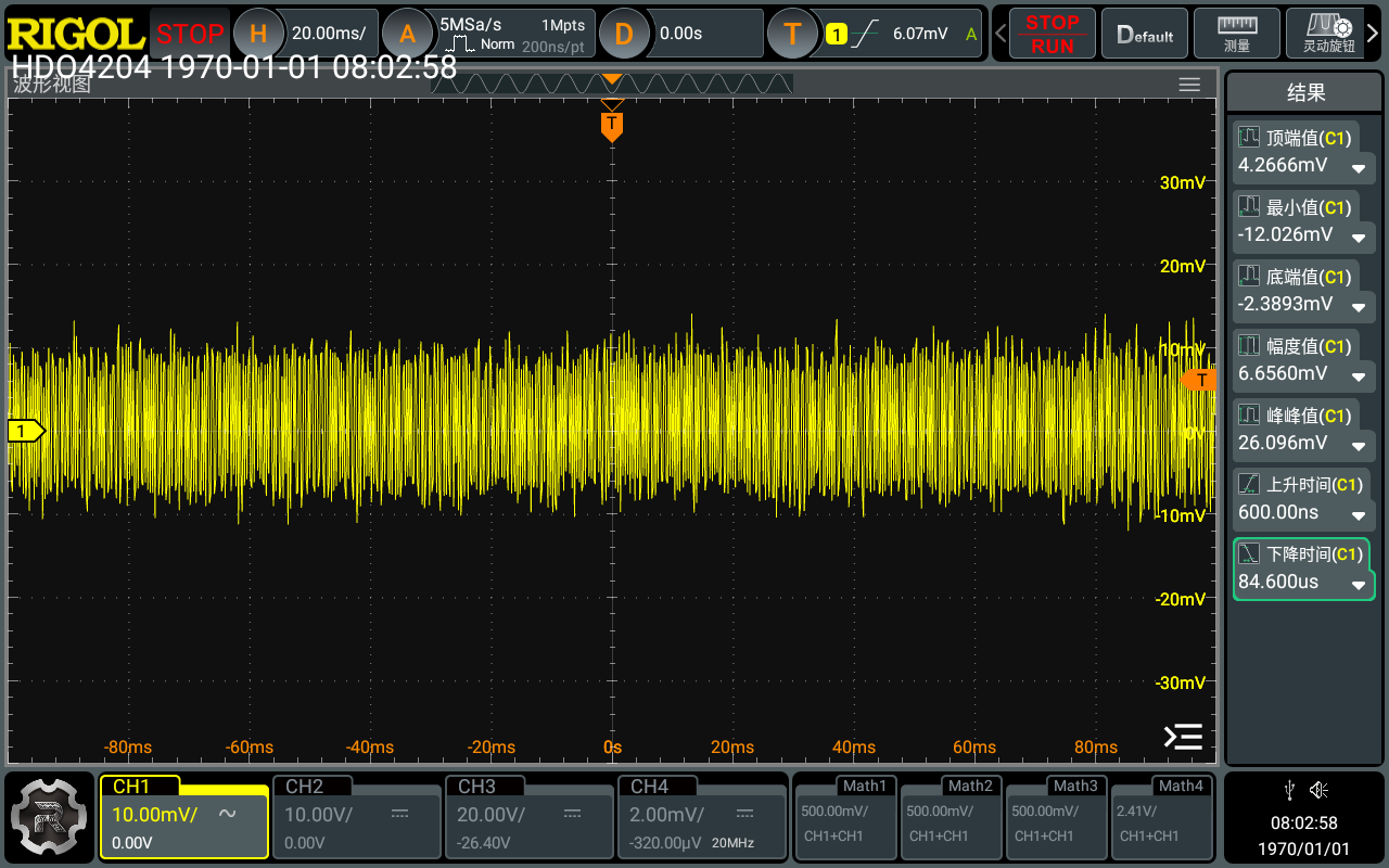

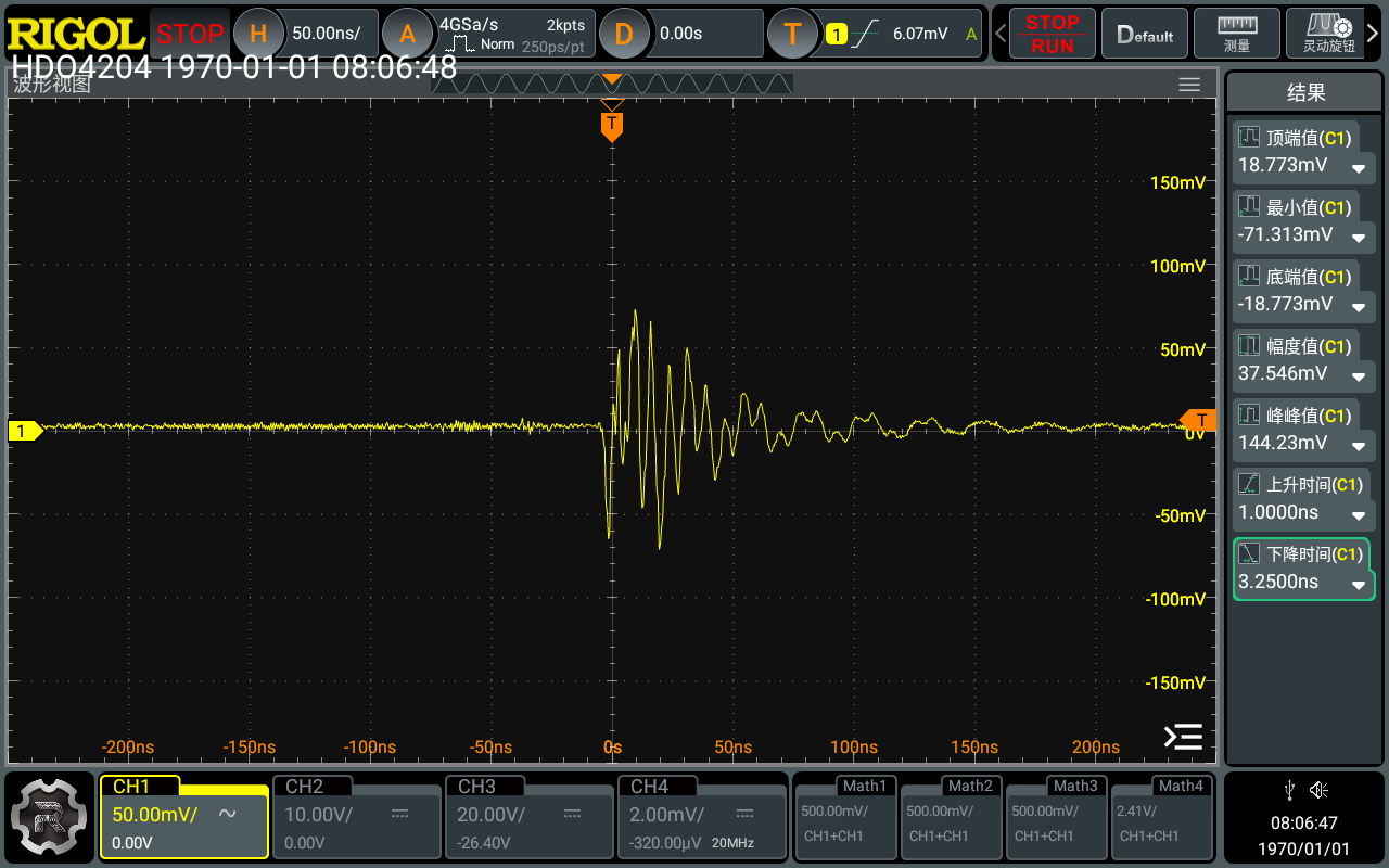

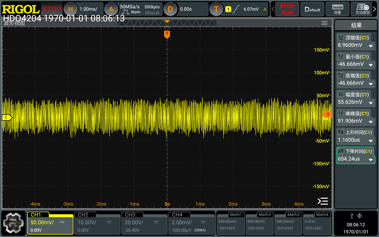

纹波测试:
分别是降压模式与升压模式的纹波,输入电池电压为13V。降压输出12V5A,升压输出20V5A
升压模式,空载状态与5A负载状态,开关尖峰图,使用一体成型电感的噪声会更低一点。
