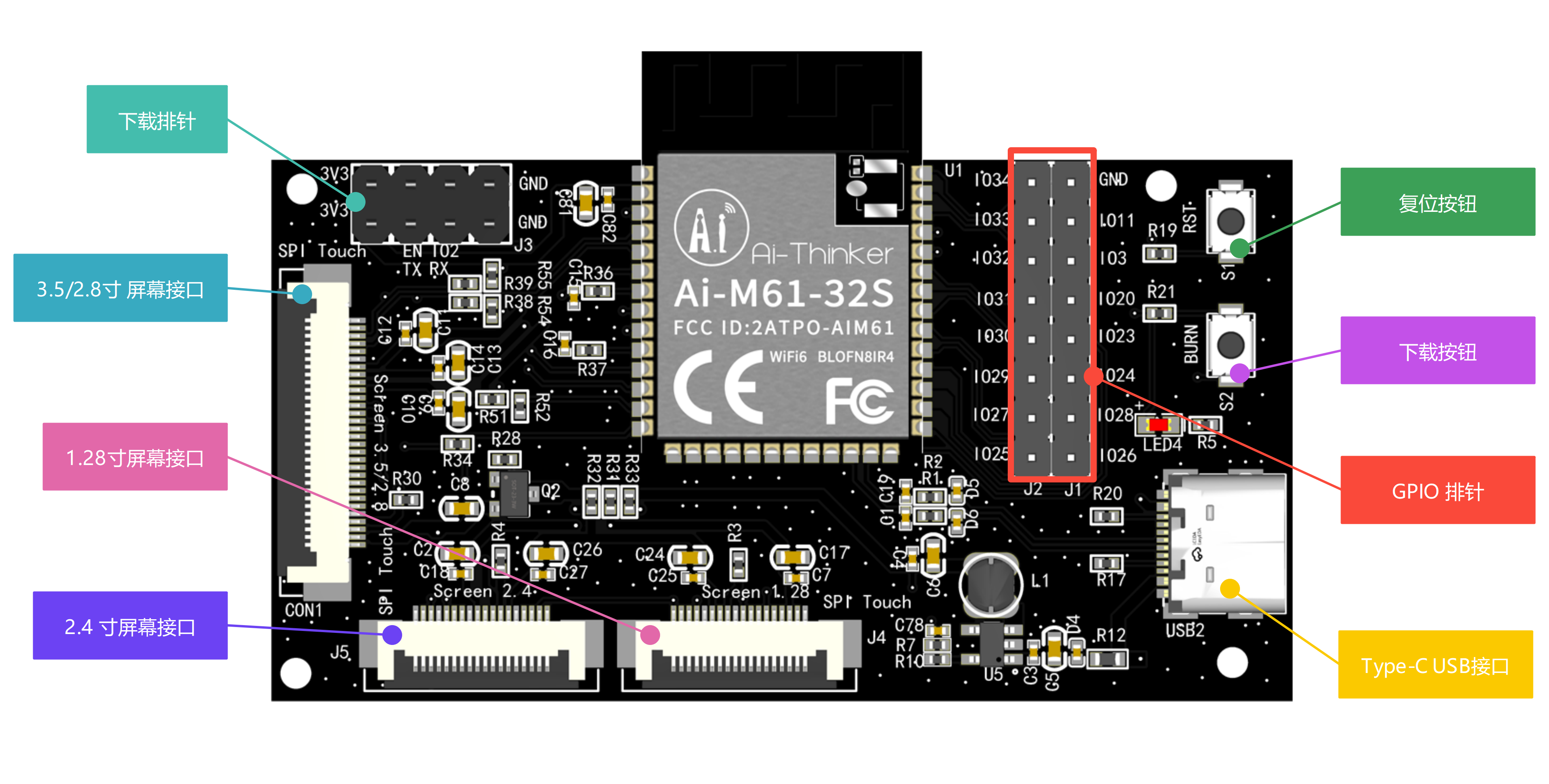

概述
<font size=4>小安派-DSL(AiPi-DSL) 是安信可开源团队专门为Ai-M61-32S设计的一款屏幕驱动开发板,支持2.8/3.5寸等30Pin SPI显示屏、2.4寸及1.28寸等18Pin SPI显示屏。
小安派-DSL目前已测试通过的有3.5寸电容触摸屏(GC9307)、2.4寸电容触摸屏(GC9307)、1.28寸圆形电容触摸屏(GC9A01)。
所搭载的Ai-M61-32S 模组具有丰富的外设接口,具体包括 DVP、MJPEG、Dispaly、AudioCodec、USB2.0、SDU、以太网 (EMAC)、SD/MMC(SDH)、SPI、UART、I2C、I2S、PWM、GPDAC、GPADC、ACOMP 和 GPIO 等。</font>

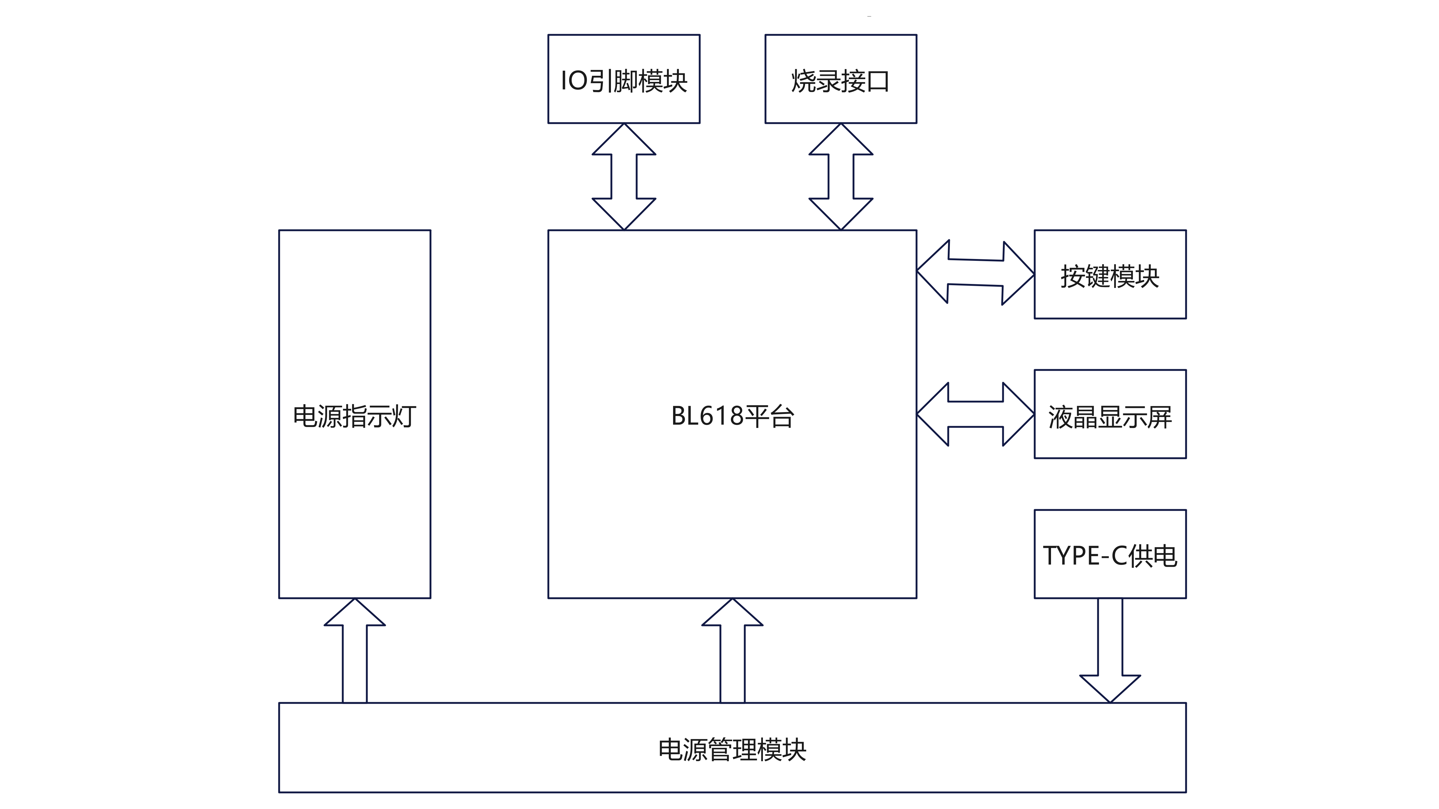

系统框图

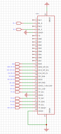

2.8寸/3.5寸 屏电路
<font size=4>2.8寸及3.5寸屏的接口统一采用FPC 30Pin 排线座,是显示屏+触摸屏一体,省去一个触摸接口。

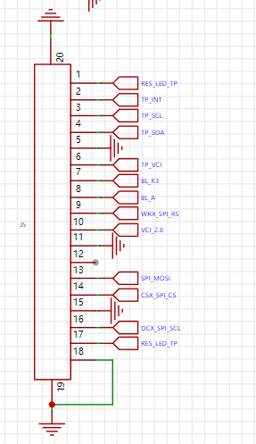

2.4寸触摸屏电路
<font size=4>2.4寸屏接口,使用的也是显示屏+触摸屏一体的FPC 排线,但是它使用的18Pin 的接口。

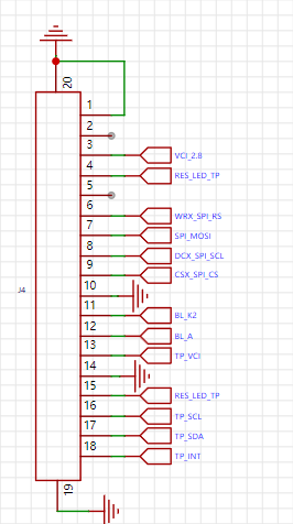

1.28 寸圆形触摸屏电路
<font size=4>1.28寸圆形屏接口,使用的也是显示屏+触摸屏一体的FPC 排线,和2.4寸一样,它使用18Pin 的接口。

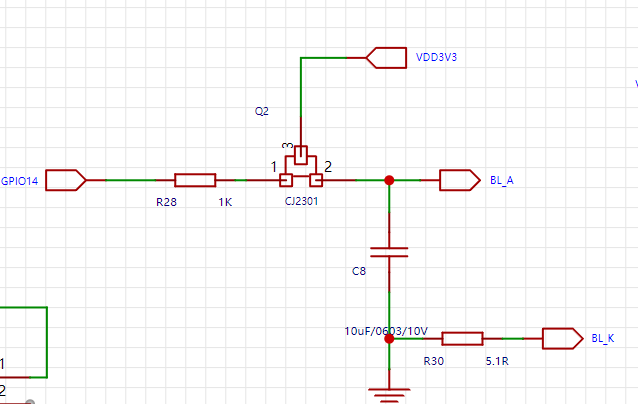

背光控制
<font size=4>三个屏幕使用的是同一个IO控制背光:</font>

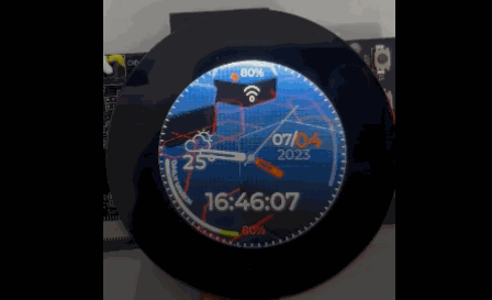

1.28寸圆形屏智能手表Demo
<font size=4>既然是圆形屏,这就不能不做个手表的表盘出来玩一玩:
</font>
