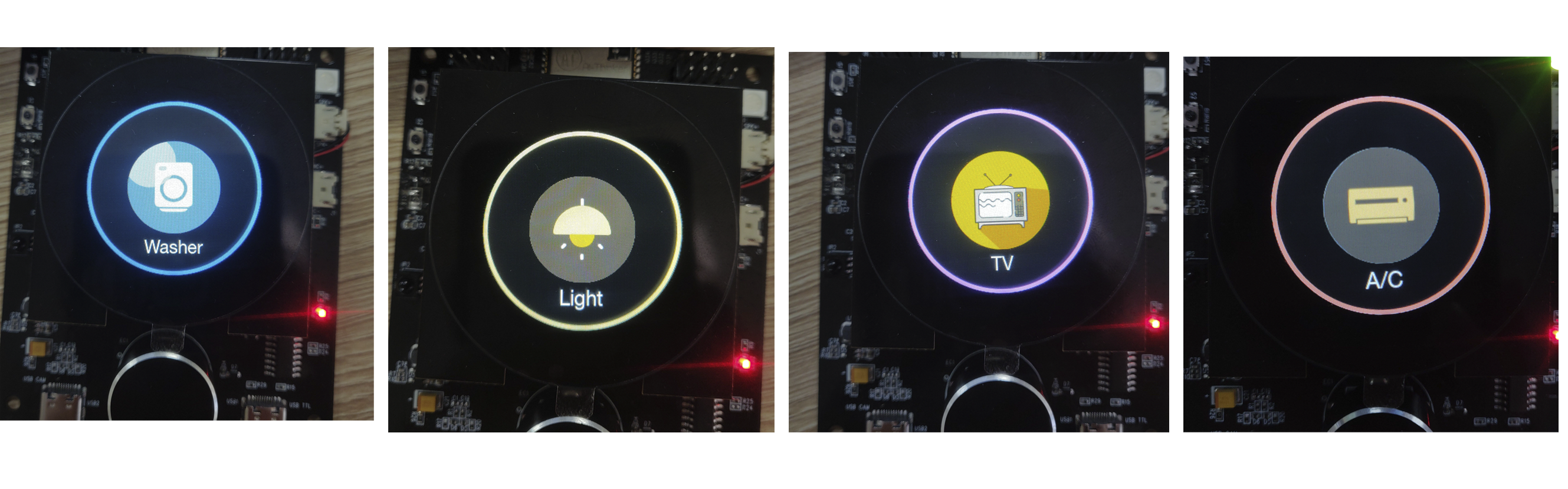

小安派-Knob出厂已烧录好固件,并且做了四个演示界面:洗衣机界面、RGB灯界面、电视控制界面、空调控制界面。
</font>

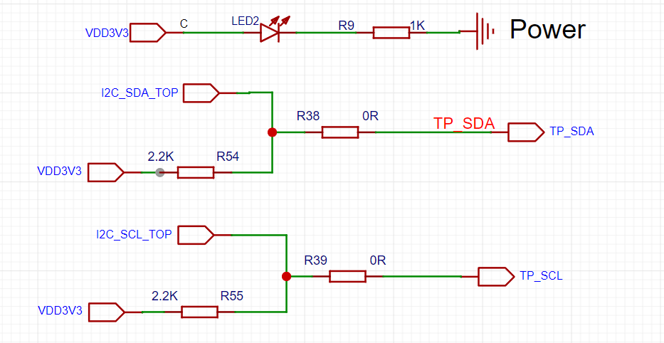

电源电路

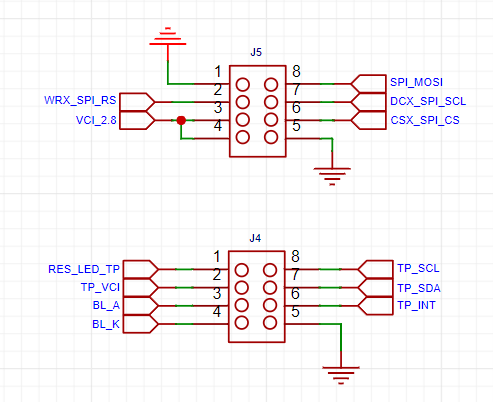

屏幕排针接口

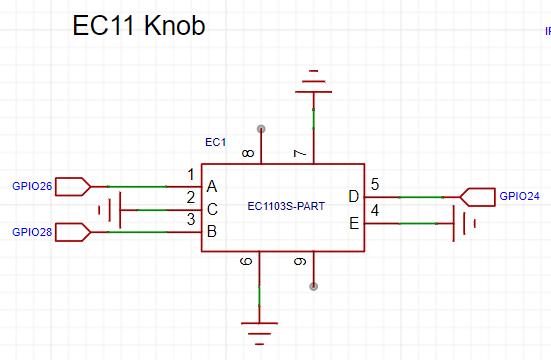

旋钮

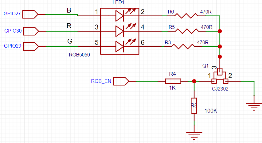

RGB灯

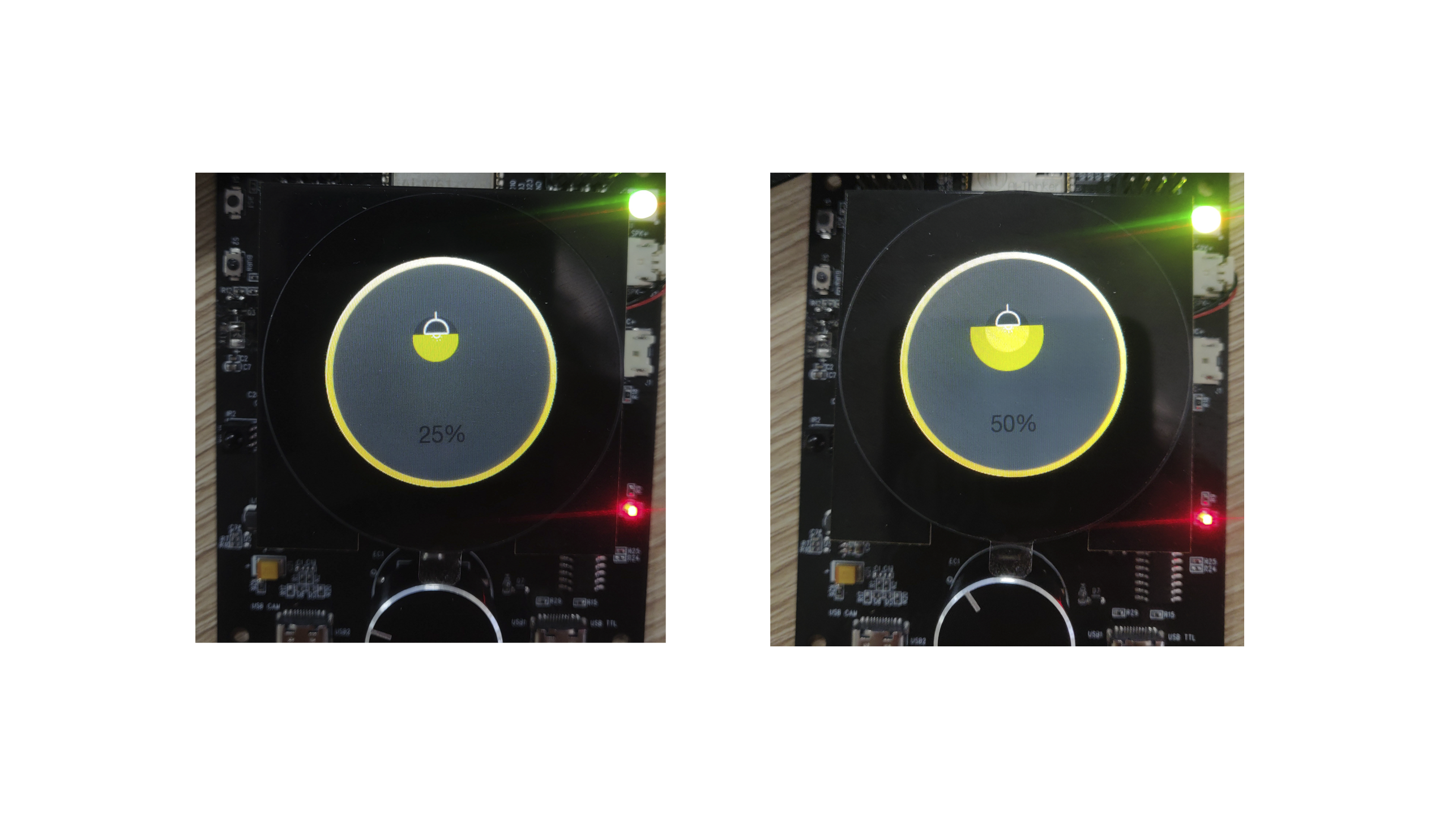

在出厂固件中,RGB灯可以通过 旋钮进入RGB控制界面,可以在控制RGB的亮度及色温:

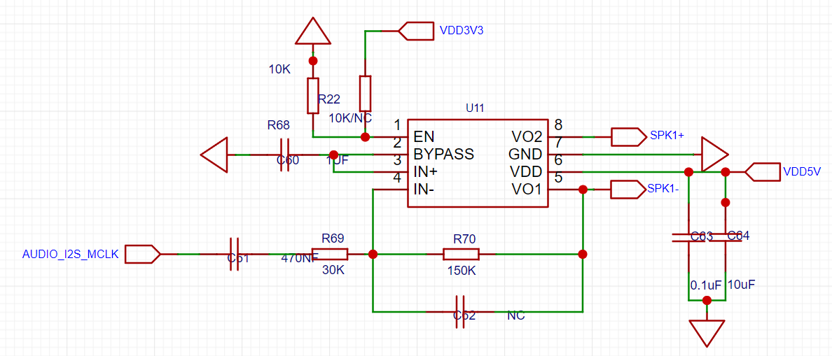

功放

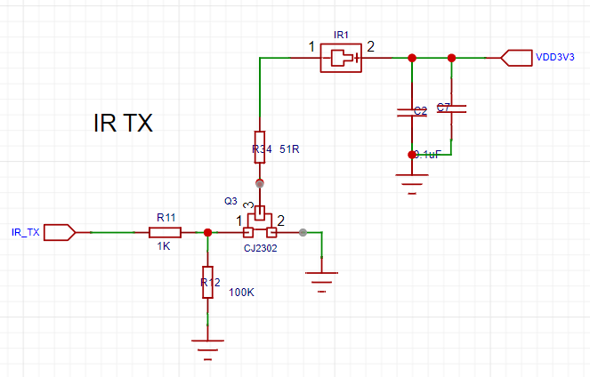

红外发射

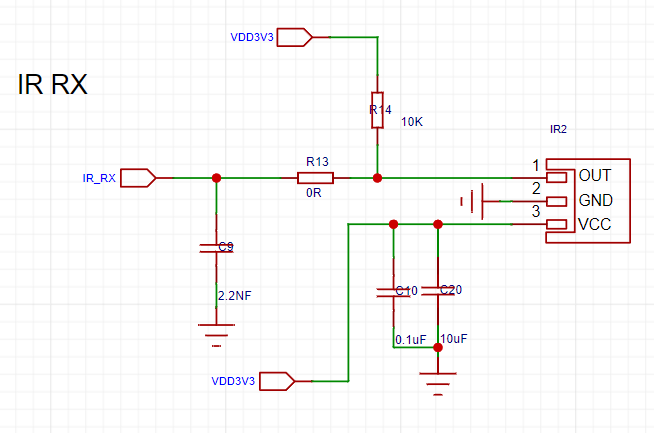

红外接收

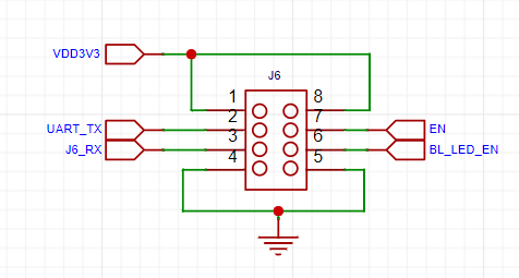

下载排针

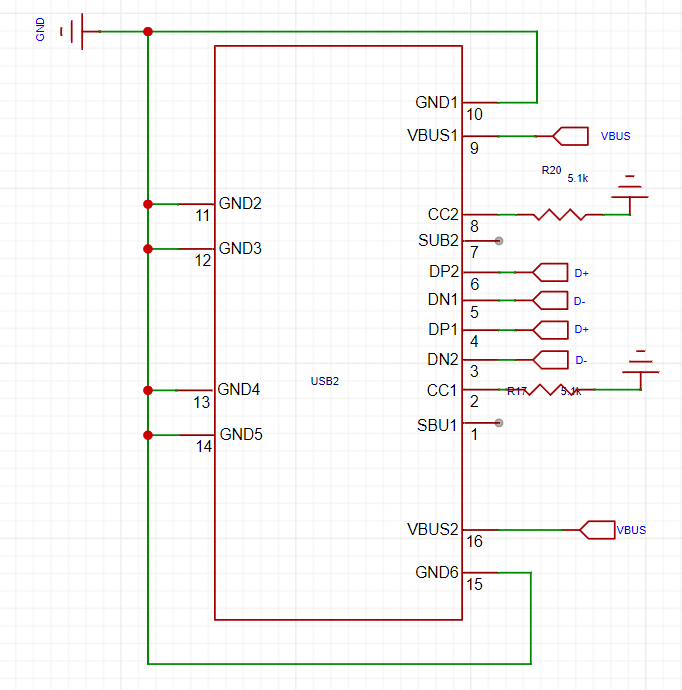

USB接口
