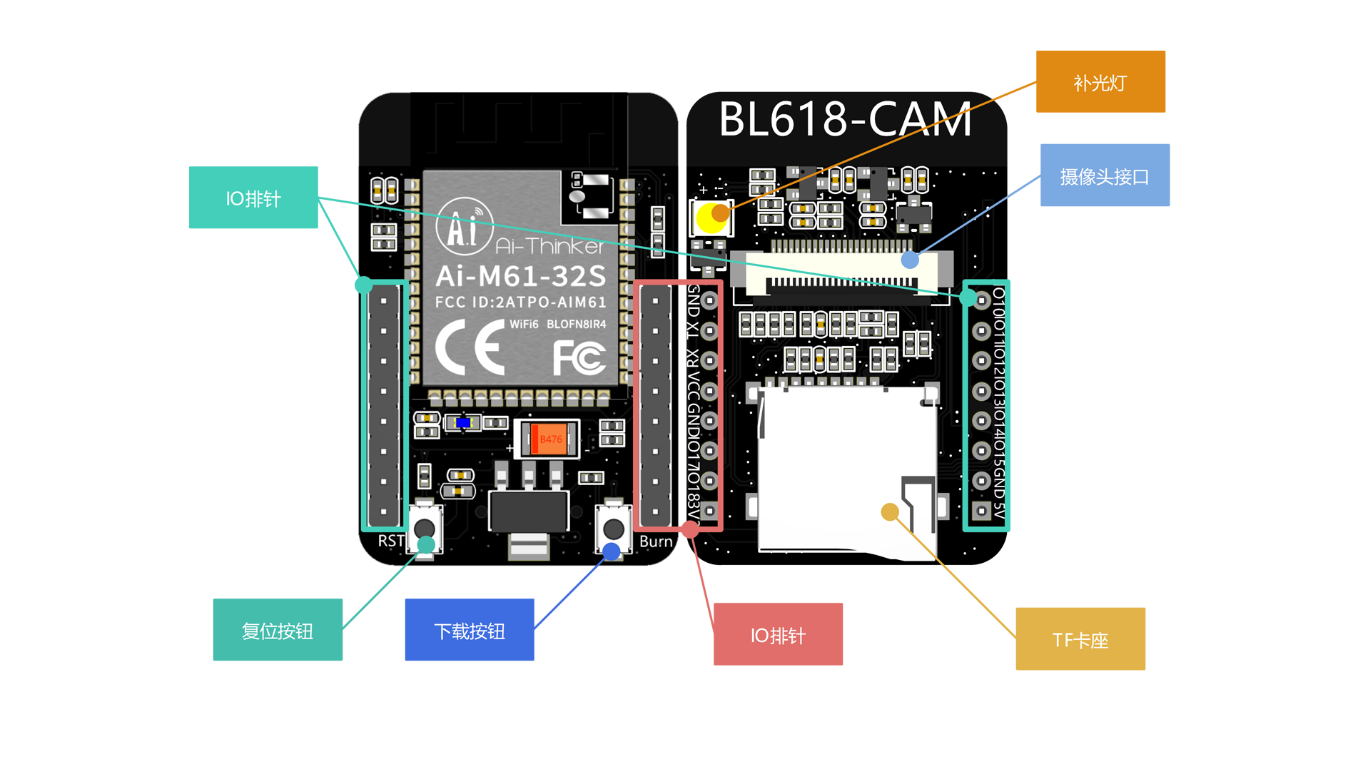

概述
<font size=4 >小安派-Cam-D(AiPi-Cam-D)是安信可科技为高性能模组Ai-M61-32S设计的一款摄像头核心板,引脚完全兼容Ai-WB1-32S-CAM,同时添加TF卡座,弥补Ai-WB1-32S-CAM的不足。
小安派-Cam-D默认接入30w像素摄像头,并引出所有未使用的引脚,方便开发。</font>

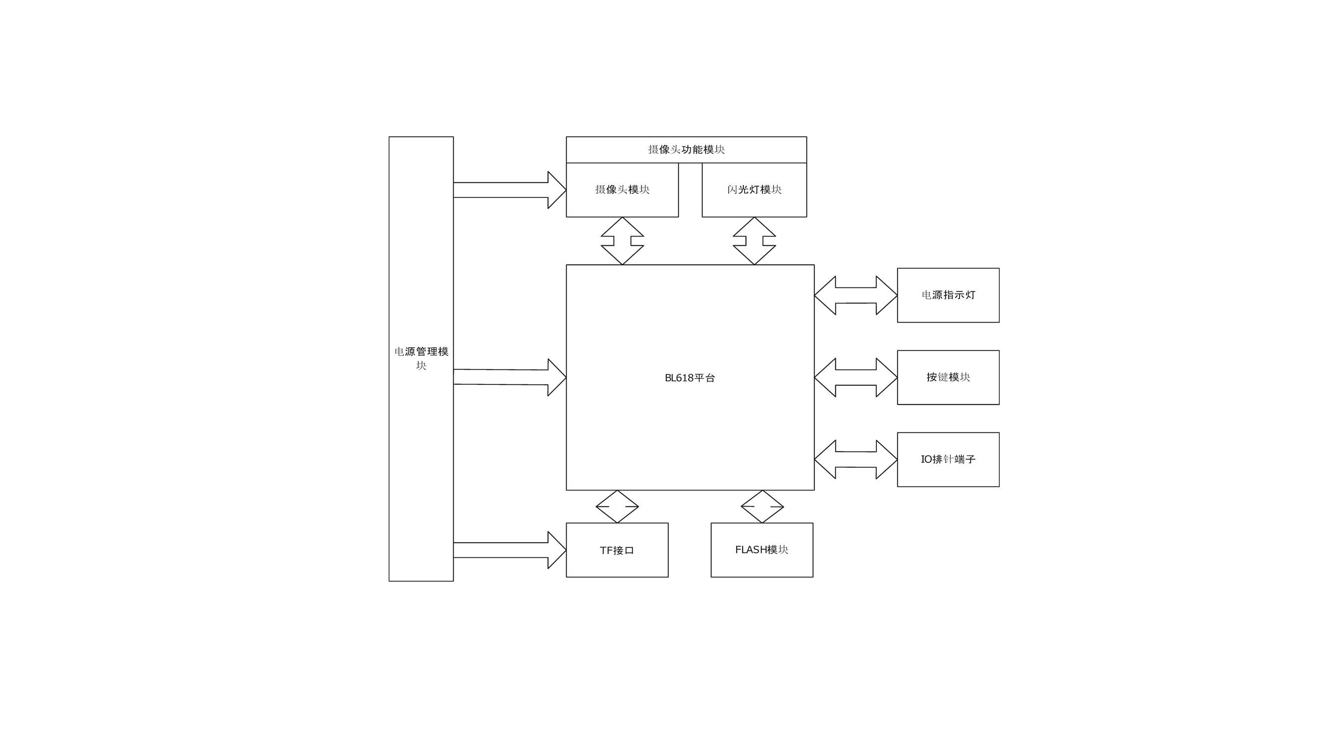

系统框图

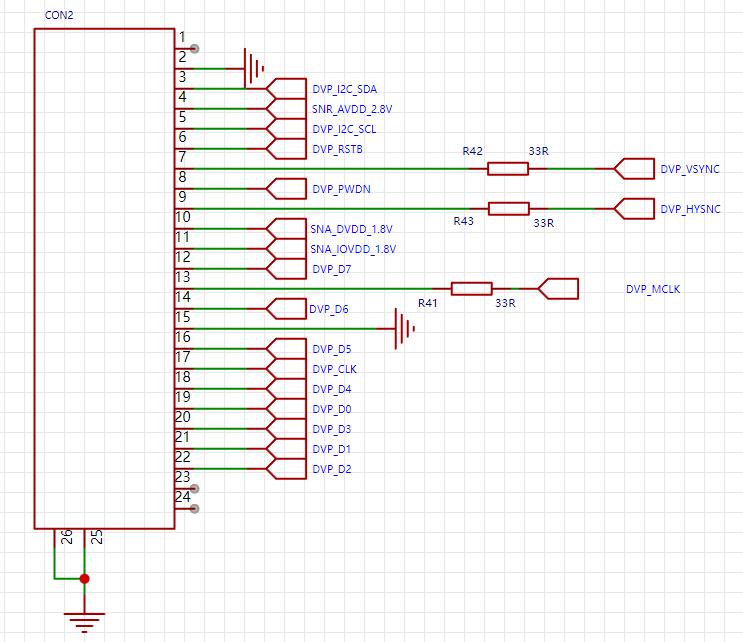

摄像头电路
<font size=4 >摄像头采用经典的24Pin FPC座,兼容更多摄像头接口。

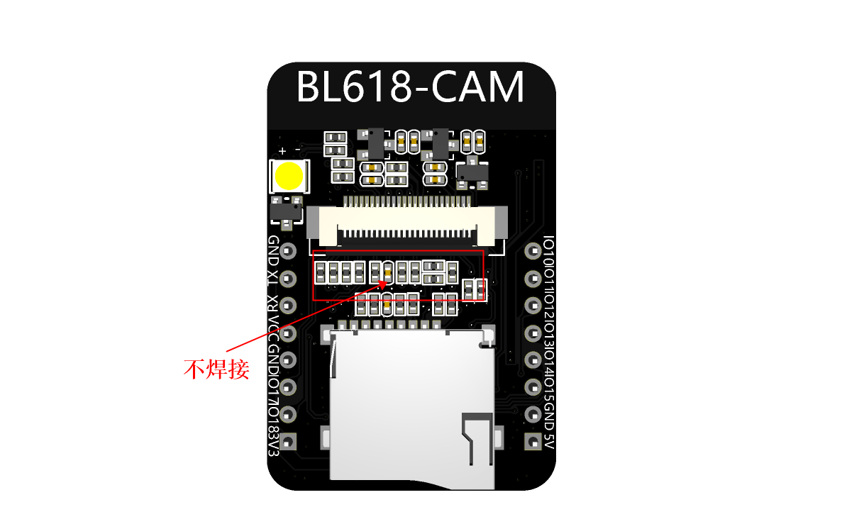

注意:
如果发现摄像头画面出不来,建议检查一下C22电容是不是焊接上的,不焊接才能正常使用。

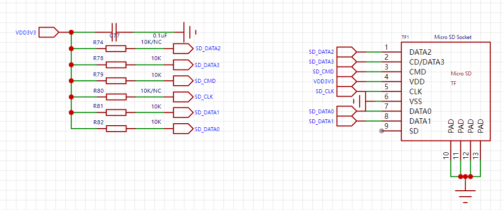

内存卡电路
<font size=4 >内存卡采用的是高速四线数据的SPI。
</font>

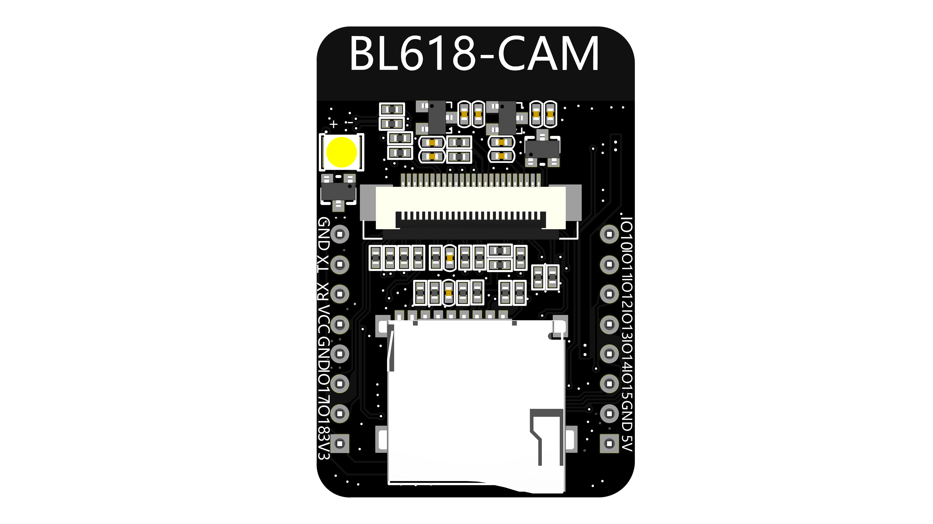

IO引脚说明
<font size=4 >
95c2562823cb4871b0f750182f1eade6.png</font>
IO名称功能IO名称功能
GND电源地IO10GPIO10/SPI_MISO/SDH_DAT1/SF2_D3/I2S_DI/I2S_RCLK_O/I2C_SCLPWM0/ADC_CH7
TXUART0_TXD/GPIO21/SPI_SCLK/I2S_FS/I2C_SDA/PWM0IO11GPIO11/SPI_MOSI/SDH_DAT0/SF3_CLK/I2S_DO/I2S_RCLK_O/I2C_SDA/PWM0
RXUART0_RXD/GPIO22/SPI_MOSI/SPI_MISO/I2S_DI/I2S_RCLK_O/I2C_SCL/PWM0IO12GPIO12/SPI_SS/SDH_CLK/SF3_D0/I2S_BCLK/I2C_SCL/PWM0/ADC_CH6
VCC3V3和5V可选,默认3V3IO13GPIO13/SPI_SCLK/SDH_CMD/SF3_D2/I2S_FS/I2C_SDA/PWM0/ADC_CH5
GND电源地IO14GPIO14/SPI_MOSI/SPI_MISO/SDH_DAT3/SF3_D1/I2S_DI/I2S_RCLK_O/I2C_SCL/PWM0/ADC_CH4
IO17默认可用,该 IO 口与模组内部 32.768KHz 晶振输出PIN脚共用。如果定制内部贴片 32.768KHz 晶振的模组,该IO则为NC状态。GPIO17/SPI_SCLK/I2S_FS/I2C_SDA/XTAL_32K_OUT/PWM0IO15GPIO15/SPI_MOSI/SDH_DAT2/SF3_CS/I2S_DO/I2S_RCLK_O/I2C_SDA/PWM0
IO18GPIO18/SPI_MISO/I2S_DI/I2S_RCLK_O/I2C_SCL/PWM0GND电源地
3V33.3V电源接入5V5V电源接入
