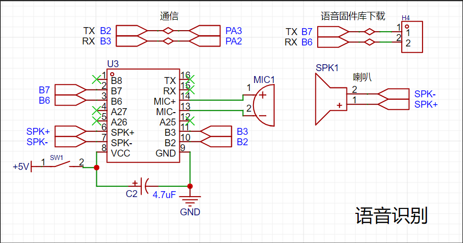

(1)语音模块
HLK-V20语音模块用于提供给用户友好的交互体验,HLK-V20支持150条本地指令离线识别,HLK-V20S支持50条本地指令离线识别,可自由定制唤醒词、命令词与应答播报词,具有丰富的外围接口。该语音识别模块是可以由我们自由设计命令词的,可以通过在线配置平台进行配置。配置完成之后会生成一个语音识别固件,我们要将固件下载到模块里,通过模块的B6,B7引脚进行下载。所以下方通过排针的方式引出了B6,B7引脚方便我们下载。还需要注意的是,在下载固件时,要先将模块断电。待下载工具识别到模块之后,再给模块通电,才可以正常下载。这个通断电操作,由原理图中的SW1开关进行控制。
HLK-V20语音模块固件创建和下载:http://voice.hlktech.com/yunSound/public/toWebLogout
http://www.smartpi.cn/#/
端口连接如下:
VDD --> 5V
B2 --> PA3
B3 --> PA2
GND --> GND

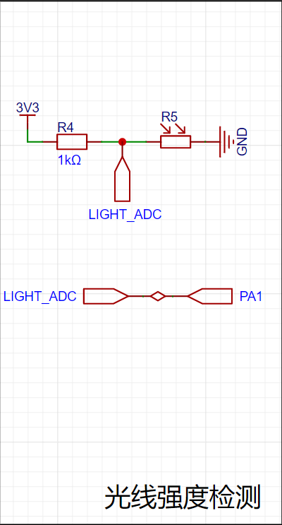

(2)光敏传感器模块
光敏电阻工作原理是基于内光电效应。光照愈强,阻值就愈低,随着光照强度的升高,电阻值迅速降低,亮电阻值可小至1KΩ以下。光敏电阻对光线十分敏感,其在无光照时,呈高阻状态。光敏电阻的特殊性能,随着科技的发展将得到极其广泛应用。我们通过读取光敏电阻的阻值就可以判断当前的光线强度了。

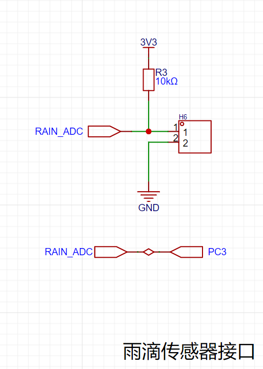

(3)雨滴传感器模块
雨滴传感器是一种传感装置,主要用于检测是否下雨及雨量的大小,当雨滴传感器检测到雨滴时,其电阻值就会发生变化,我们可通过获取它的电阻值来判断是否有雨。我们需要给雨滴传感器的一极接正,一极接负,才可以产生回路测量电压变化。但是当传感器的雨滴过多时会导致两极彻底短路。为了防止雨滴传感器彻底短路,需要增加一个电阻R1作为负载,防止3.3V直接接入GND,形成电源短路。
端口连接如下:
RAIN_ADC --> PC3

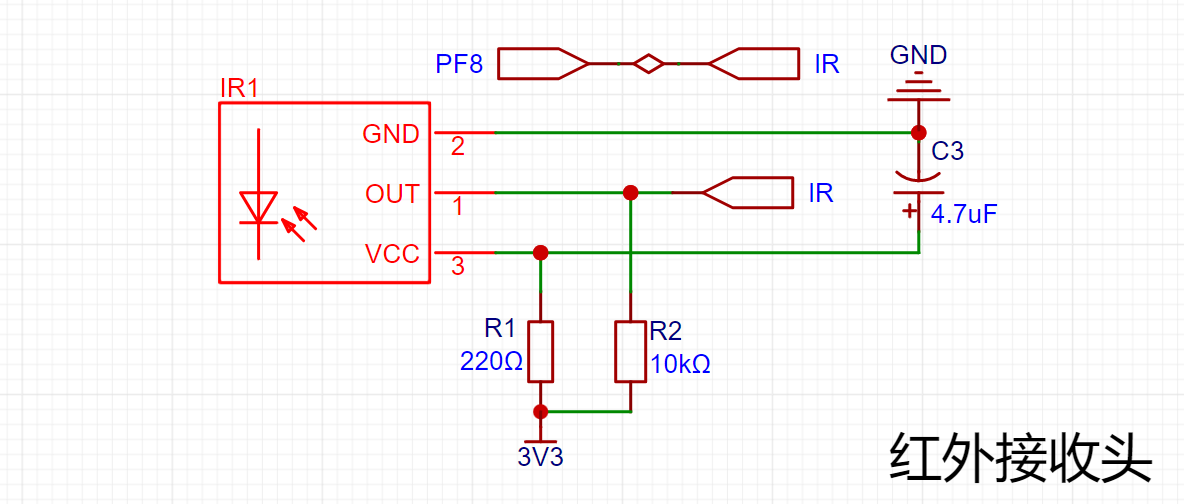

(4)红外接收模块
红外光是以特定的频率脉冲形式发射,接收端收到到信号后,按照约定的协议进行解码,完成数据传输。接收端的原理: 接收端的芯片对这个红外光比较敏感,可以根据有没有光输出高低电平,如果发送端的闪烁频率是有规律的,接收端收到后输出的高电平和低电平也是有规律对应的,这样发送端和接收端只要约定好,那就可以做数据传输了。NEC协议采用脉冲间隔的方式编码每一位数据,用不同数据位的时间间隔来表示不同的逻辑位。与众多单总线IC的通信方式很相似。通过接收遥控器发送的红外光的时间来接收的数据,当接受到红外光就会拉低OUT引脚,GD32通过中断的方式接收数据即可。本工程GD32通过PF8与红外接收的OUT引脚相连。

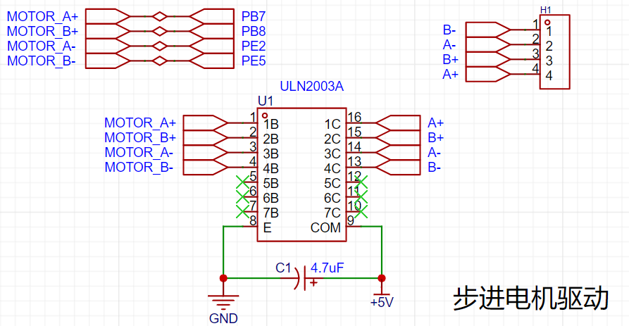

(5)步进电机驱动模块
L9110S是一块直流电机驱动电路,该产品为电池供电的玩具、低压或电池供电的控制应用提供了一种集成直流马达驱动电路内部集成了采用MOS管设计的H桥驱动电路,主要应用于驱动通用直流电机。用于驱动窗帘电机的运转,两个驱动芯片驱动一个电机。本工程GD32通过PG12与A_FOR、PG10与A_BAK、PB9与B_FOR、PB6与B_BAK和电机芯片
电机采购链接:https://item.taobao.com/item.htm?spm=a1z09.2.0.0.4be02e8dpoBqfX&id=642594293054&_u=72t4uge55e33

(3)步进电机驱动函数
#include "bsp_stepper_motor.h"
#include "systick.h"
#include "stdio.h"
#include "math.h"
uint8_t phasecw[8] =  {0x08, 0x0c, 0x04, 0x06, 0x02, 0x03, 0x01, 0x09};
uint8_t phaseccw[8] = {0x09, 0x01, 0x03, 0x02, 0x06, 0x04, 0x0c, 0x08};
uint8_t motor_cw_flag = 0;
uint8_t motor_ccw_flag = 0;
//当前步数
int step_count = 0;
//最大步数,每走一拍表示一步
//实测从左边尽头到右边尽头的步数是600步
//请根据自己设备的最大步数调整此参数
#define MAX_STEPS   600

(4)红外接收函数
#include "bsp_ir_receiver.h"
#include "bsp_usart.h"
#include "stdio.h"
#include "bsp_mode_control.h"
#include "bsp_voice.h"
typedef struct INFRARED_DATA{
    uint8_t AddressCode;            //地址码
    uint8_t AddressInverseCode;     //地址反码
    uint8_t CommandCode;            //命令码
    uint8_t CommandInverseCode;     //命令反码
}_INFRARED_DATA_STRUCT_;
//红外数据结构体
_INFRARED_DATA_STRUCT_ InfraredData;

            //接收高电平
            get_infrared_high_time(&time);
            //如果是在1200us<t<2000us范围内则判断为1
            if((time >=60) && (time < 100))
                bit_data = 1;
            //如果是在200us<t<1000us范围内则判断为0
            else if((time >=10) && (time < 50))
                bit_data = 0;
            //groupNum表示第几组数据
            ir_value[ group_num ] <<= 1;
            //接收的第1个数为高电平;在第二个for循环中,数据会向右移8次
            ir_value[ group_num ] |= bit_data;
            //用完时间要重新赋值
            time=0;
    //判断数据是否正确,正确则保存数据
    infrared_data_true_judgment(ir_value);
uint8_t get_infrared_command(void)
    return InfraredData.CommandCode;
void clear_infrared_command(void)
    InfraredData.CommandCode = 0x00;
void infrared_command_judgment(void)
    //播报【当前为自动模式】语音
    unsigned char auto_mode_report[5] = {0XAA, 0X55, 0X01, 0X55, 0XAA};
    //播报【当前为手动模式】语音
    unsigned char manual_mode_report[5] = {0XAA, 0X55, 0X02, 0X55, 0XAA};
     //播报【窗帘已打开】语音
    unsigned char curtain_open_report[5] = {0XAA, 0X55, 0X03, 0X55, 0XAA};
     //播报【窗帘已关闭】语音
    unsigned char curtain_clear_report[5] = {0XAA, 0X55, 0X04, 0X55, 0XAA};
    //如果按下【*】键,进入自动模式
    if( get_infrared_command() == 0X68 )
        clear_infrared_command();
        set_mode_switch_flag(AUTO_MODE);
        //播报【当前为自动模式】语音
        hlk_usart_send_string(auto_mode_report, 5);
    //如果按下【#】键,进入非自动模式
    if( get_infrared_command() == 0Xb0 )
        set_mode_switch_flag(NO_AUTO_MODE);
        //播报【当前为手动模式】语音
        hlk_usart_send_string(manual_mode_report, 5);
    //如果按下【<】键,关闭窗帘
    if( get_infrared_command() == 0X10 )
        close_curtain();
        //播报【窗帘已关闭】语音语音
        hlk_usart_send_string(curtain_clear_report, 5);
    //如果按下【>】键,展开窗帘
    if( get_infrared_command() == 0X5a )
        open_curtain();
        //播报【窗帘已打开】语音语音
        hlk_usart_send_string(curtain_open_report, 5);
void EXTI5_9_IRQHandler(void)
  if(exti_interrupt_flag_get(EXTI_X) == SET)   // 中断标志位为1
        if(gpio_input_bit_get(IR_PORT,IR_PIN) == RESET)  // 如果是低电平
            //接收一次红外数据
            receiving_infrared_data();
      exti_interrupt_flag_clear(EXTI_X);            // 清中断标志位
