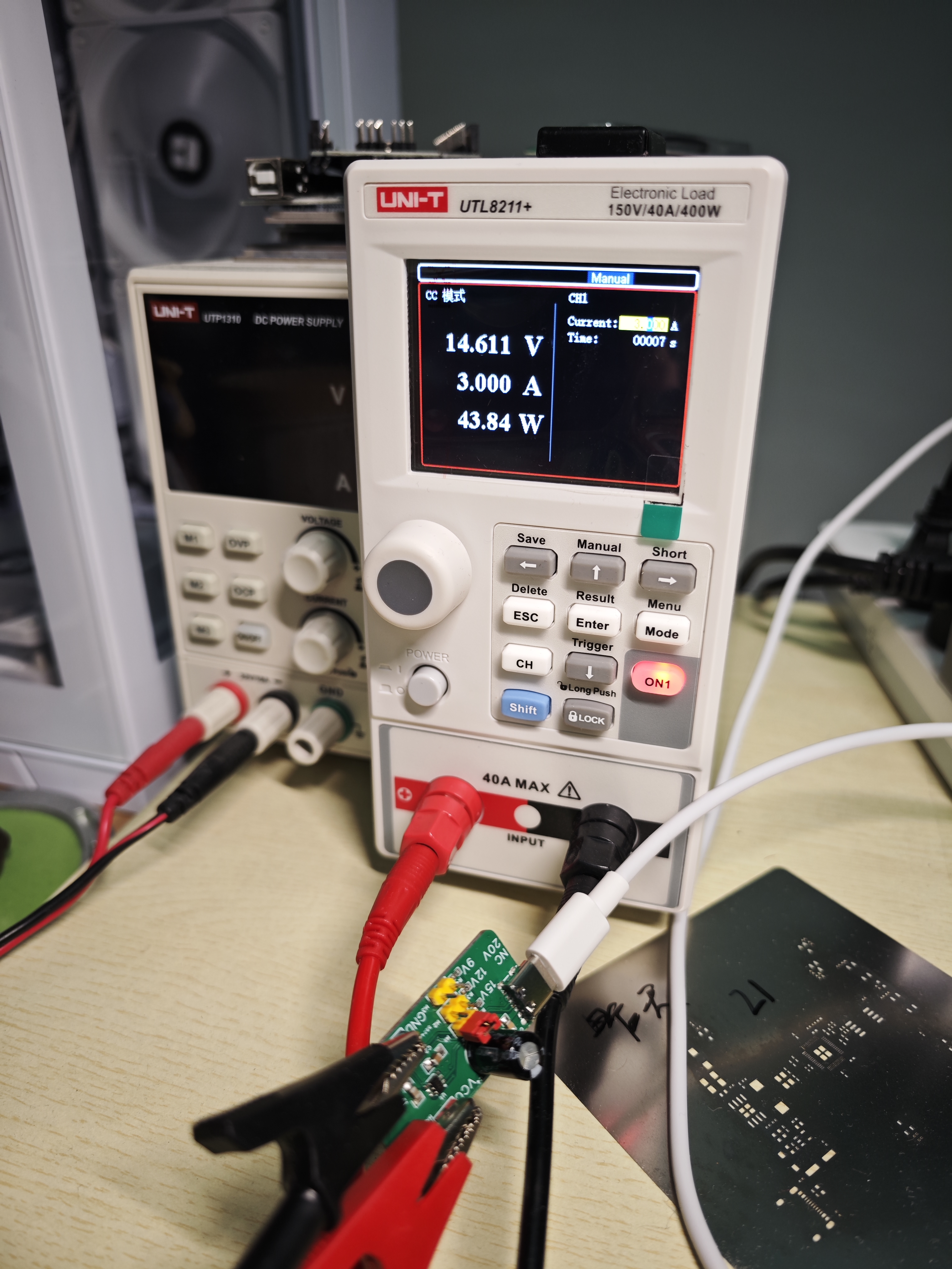

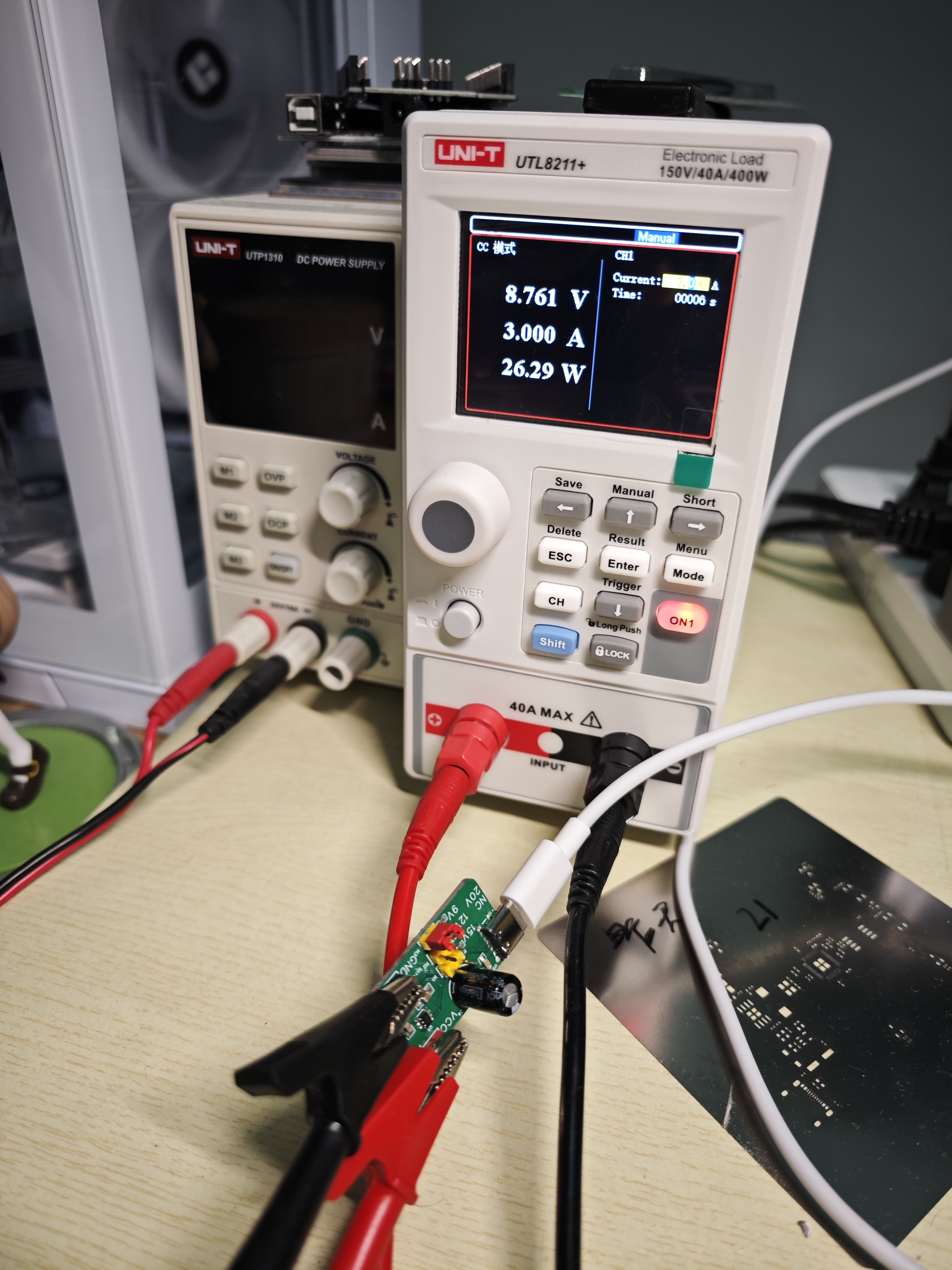

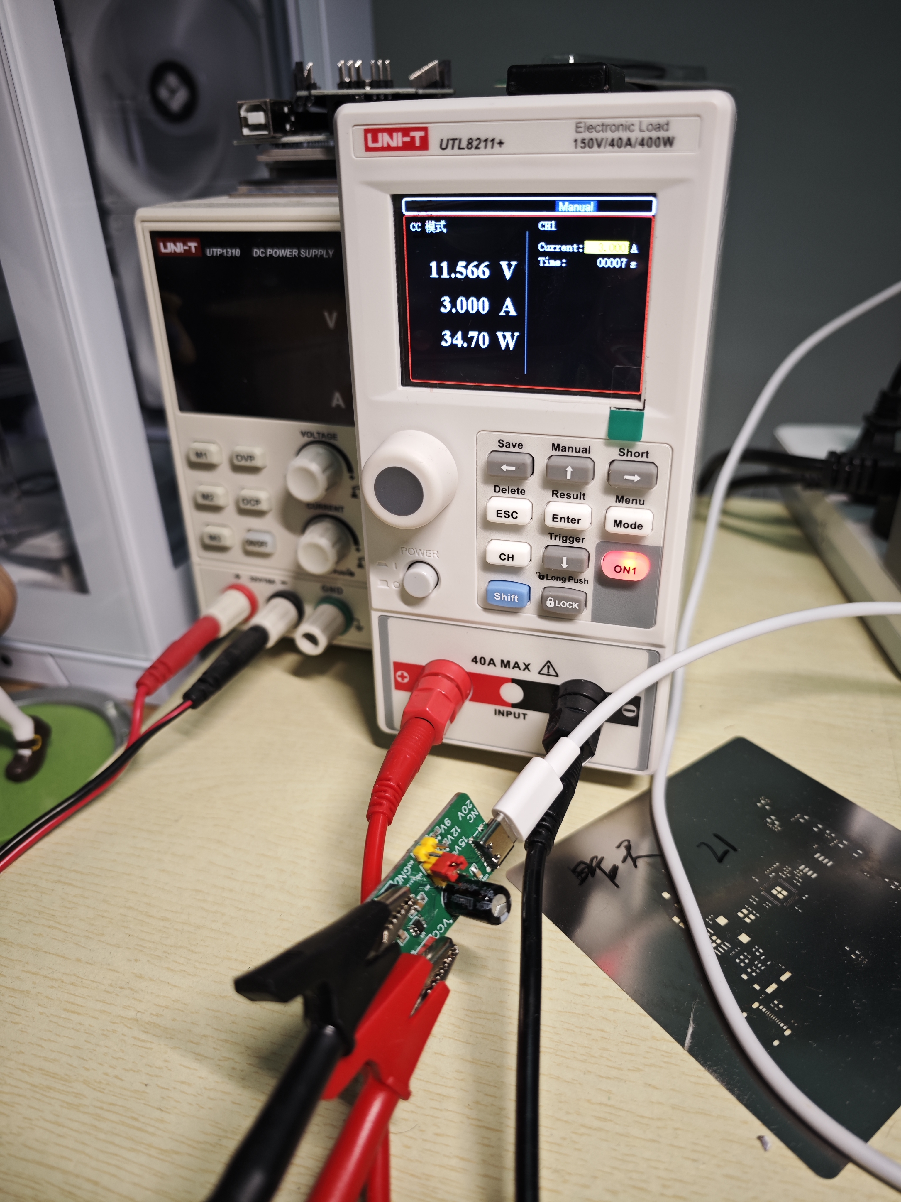

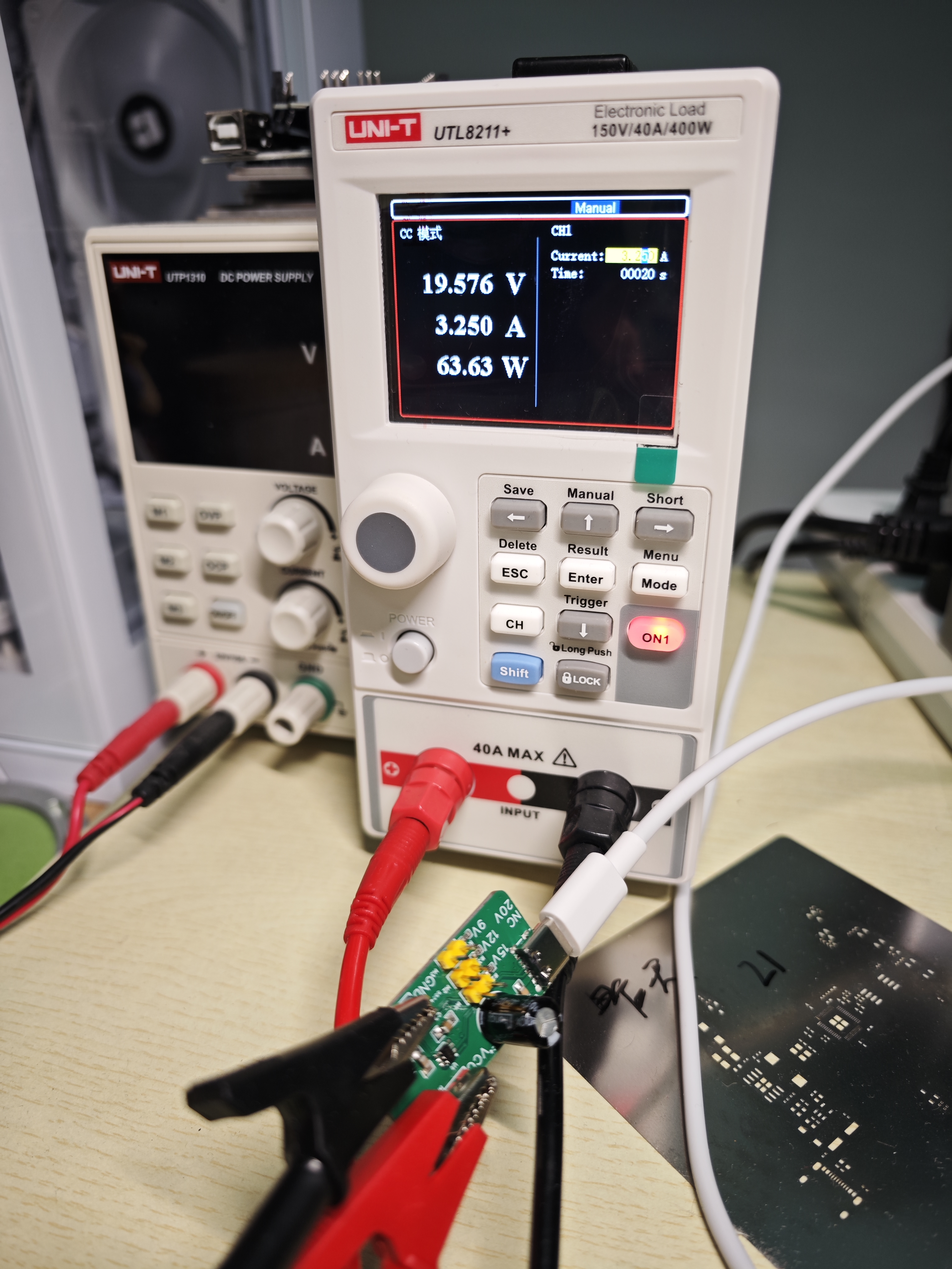

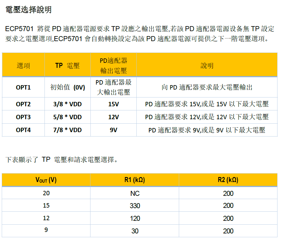

使用ECP5701的PD诱骗器。20V~9V可调
简介:使用ECP5701的PD诱骗器。20V~9V可调
创建时间:2024-03-12 09:02:02更新时间:2025-01-03 13:55:37
 ECP5701 PD诱骗

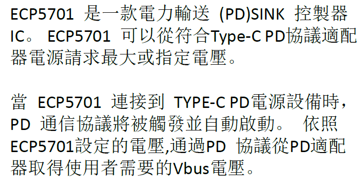

1.简介
更多详细请看规格书
2.测试
测试时短接不同跳线帽位置就有不同电压出来
注意!已上电后更改跳线帽,电压是不会改变的,需要重新插拔USB-C才会生效

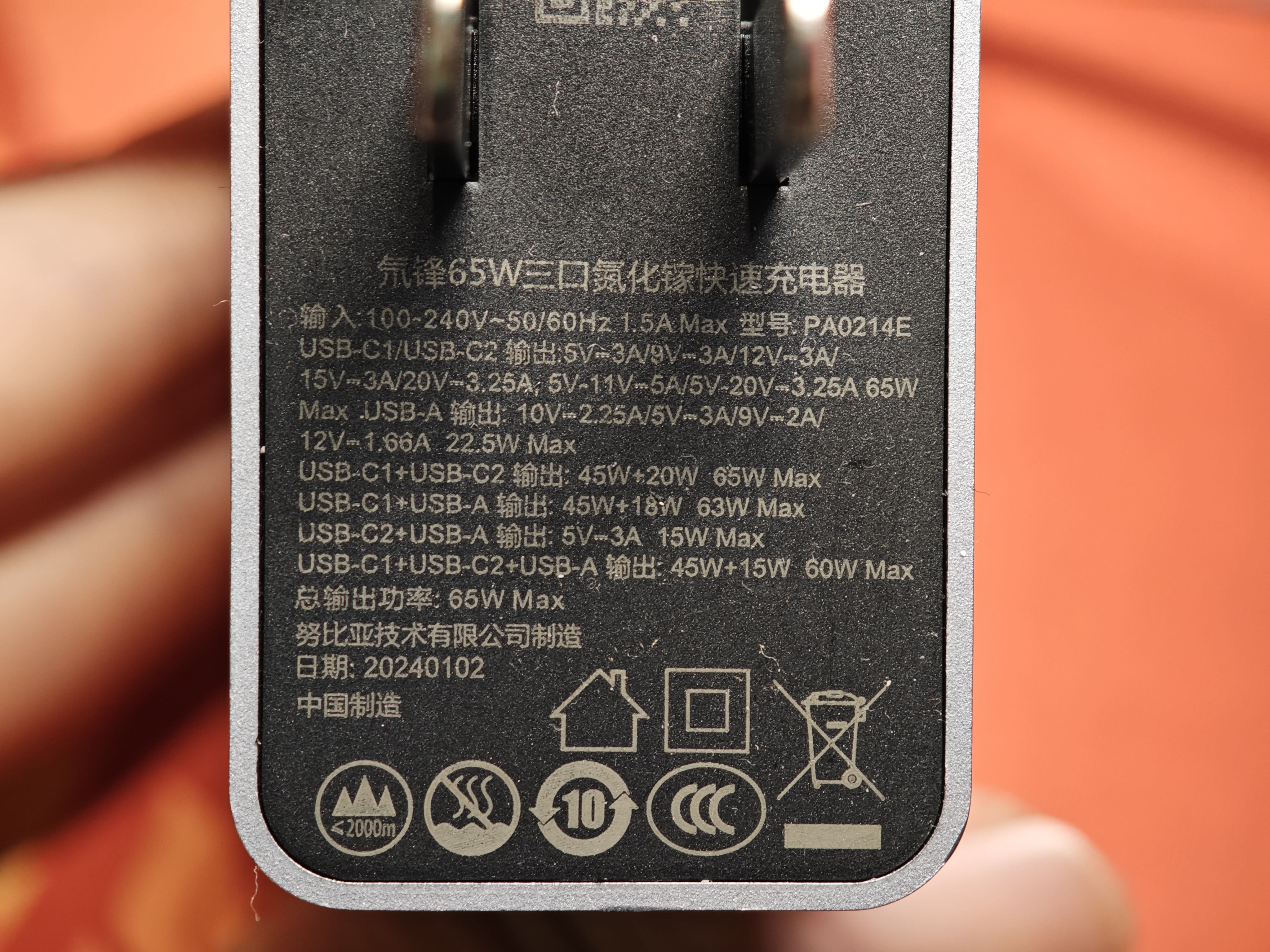

本人使用氘锋65W充电器TYPE-C 2口进行测试
规格如下
20V 3.25A
15V 3A
12V 3A
9V 3A
同时还测试验证了zmi的65W氮化镓充电器,这里就不放图了
