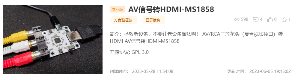

前几天做了一个AV信号转HDMI-MS1858 的,可以去围观👇
https://oshwhub.com/aknice/ms1858

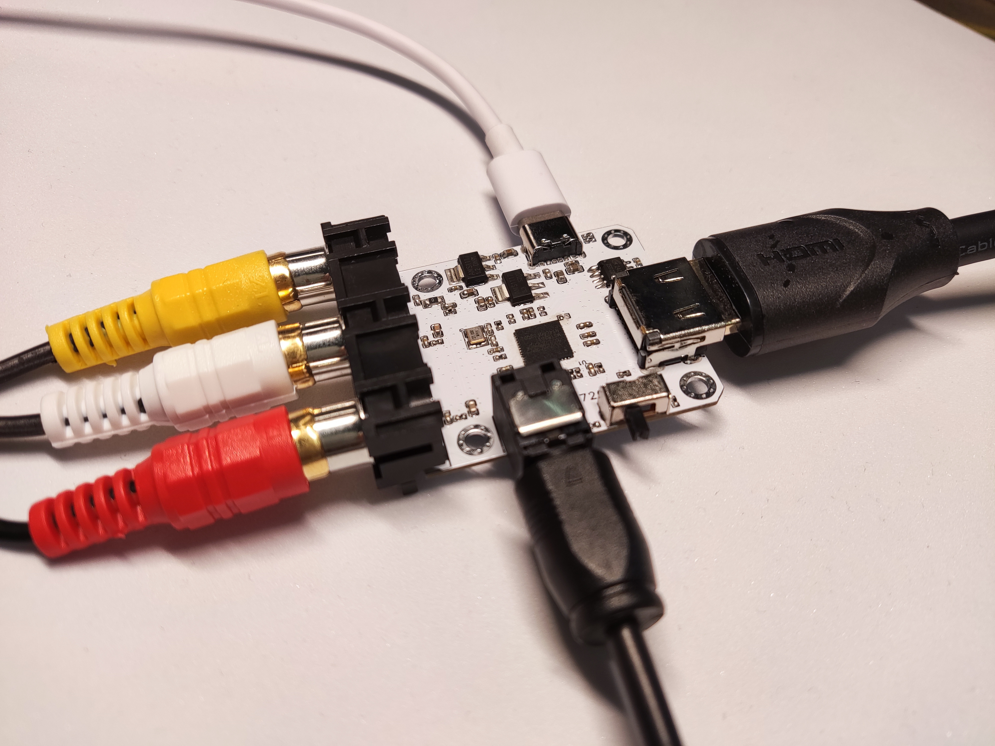

功能:将目前显示设备常用的HDMI信号转为老电视上的三色莲花头AV/RCA信号
应用:电脑、机顶盒、游戏机高清HDMI信号转入老电视中

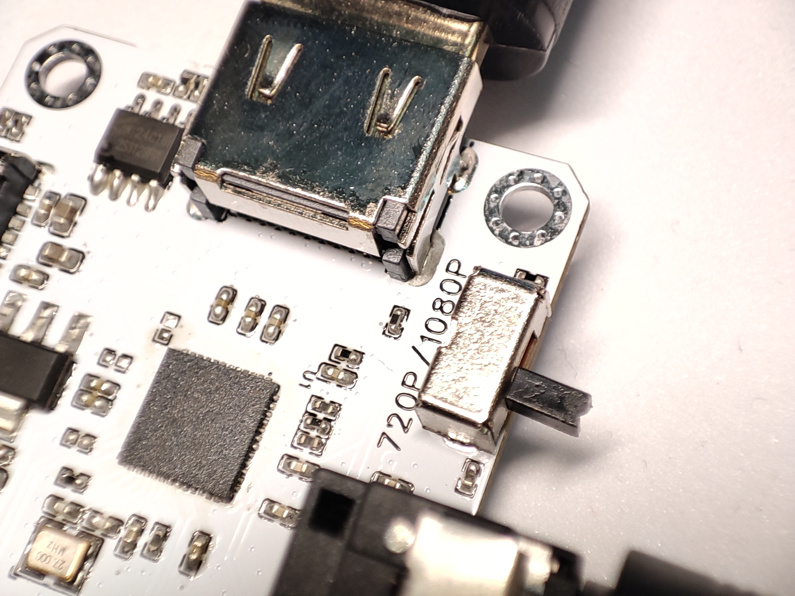

PCB版型和之前AV信号转HDMI-MS1858的一样,接口位置也一样,但是多出光纤音频输出S/PDIF
下面外壳把下面光纤的孔填上就是AV信号转HDMI-MS1858的外壳了。

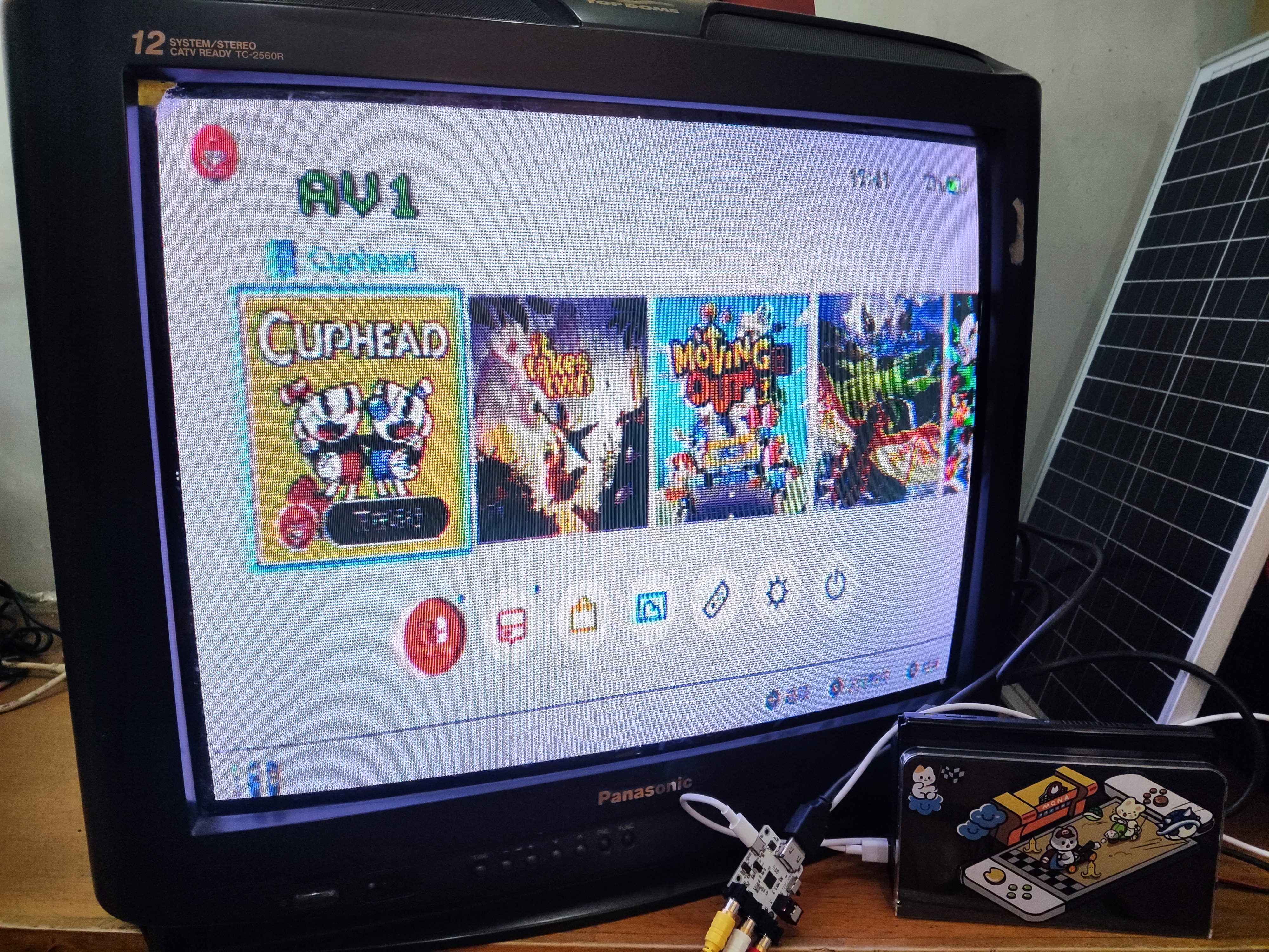

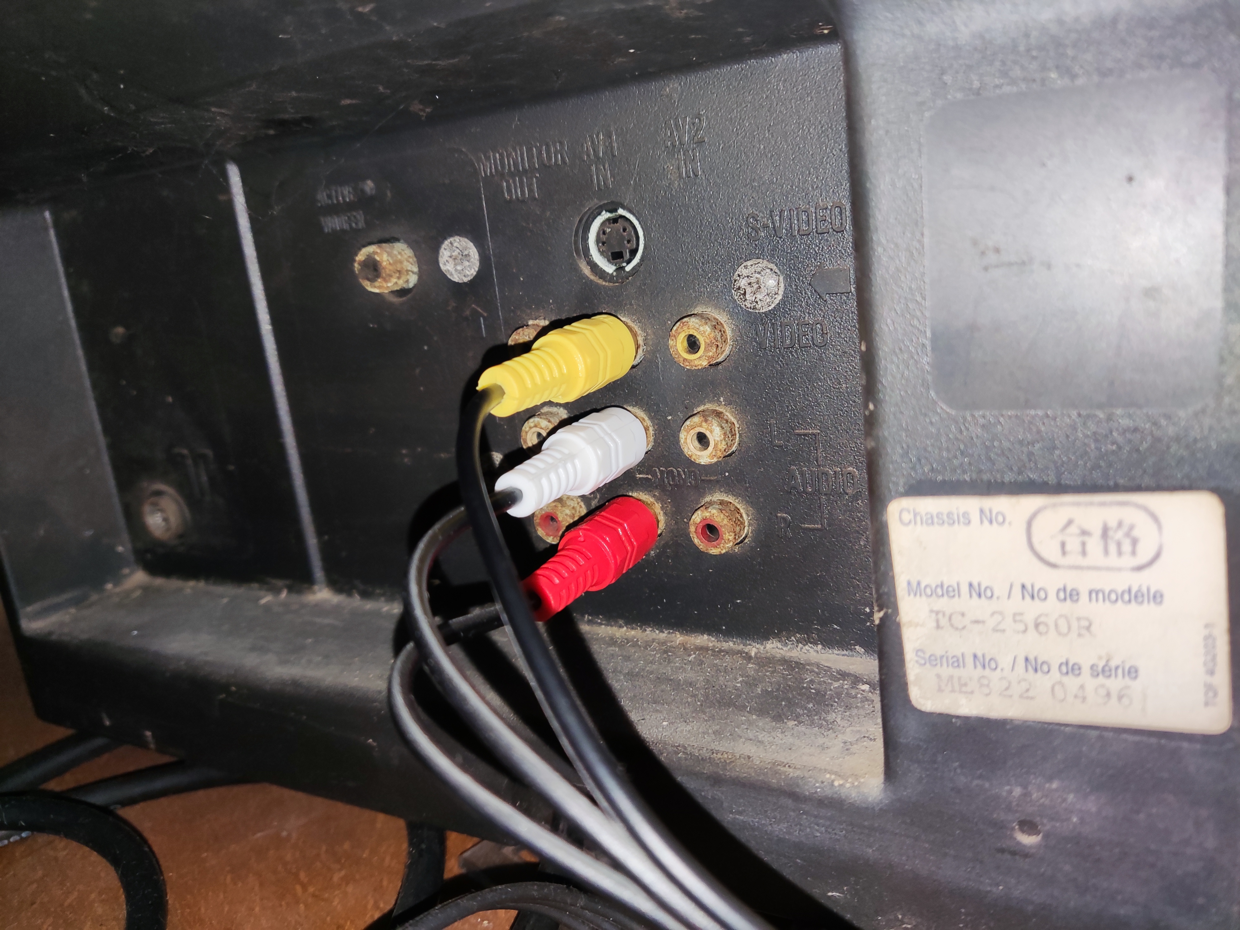

用转换器让Switch接入 松下TC2560R CRT电视。
这台电视比我岁数都大,已经放在杂物房好几年了,还能开机。这电视应该用了27年了吧(我爸妈结婚时就已经有这台电视了hhh)
背面AV输入,这电视也只有AV输入。

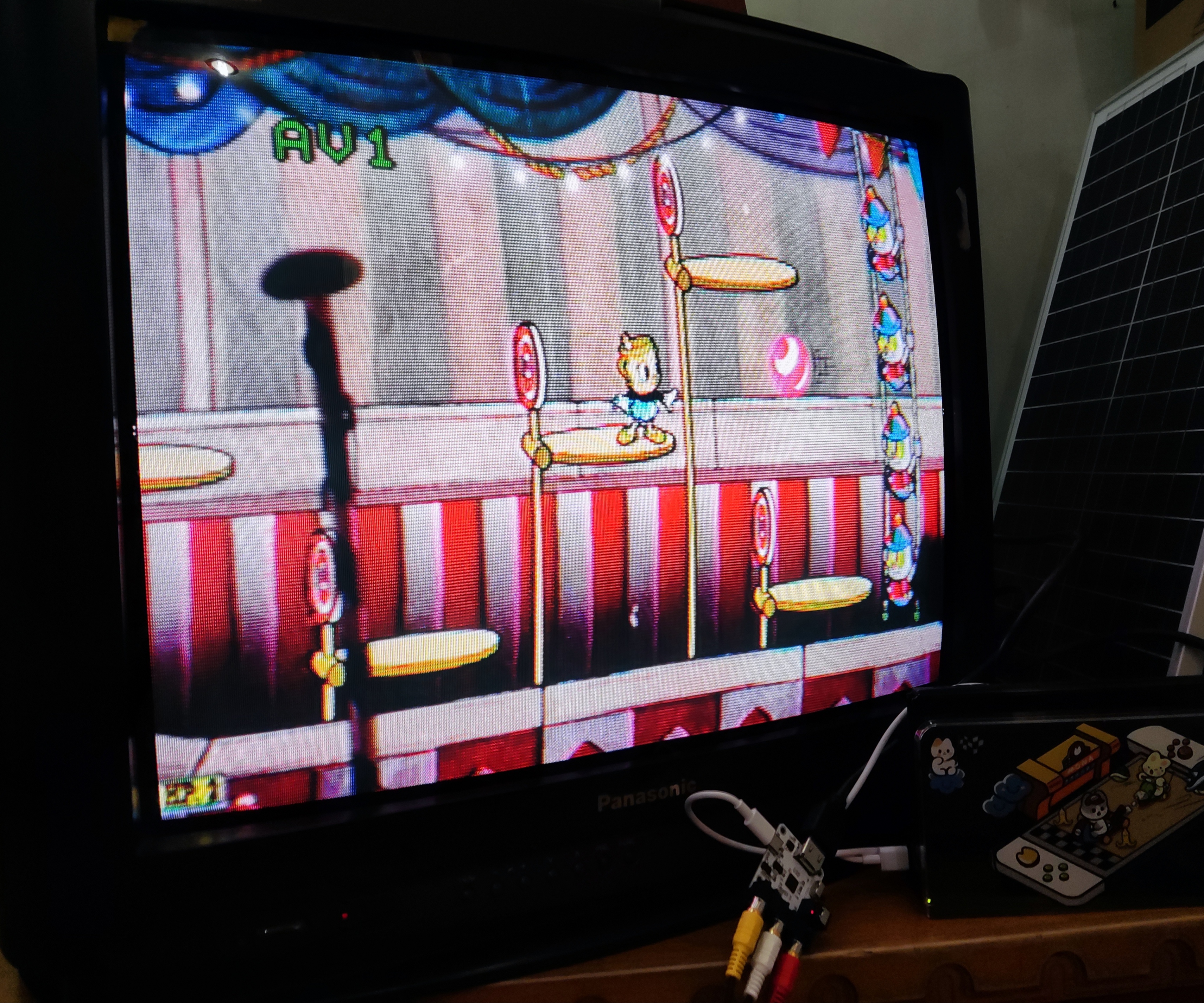

玩茶杯头这种游戏效果还行,有种小时候用这电视看猫和老鼠的感觉。
以前就是座在这台电视前天天守着几个卡通台看,有的时候朋友来打打小霸王什么的,真是怀念。
下方有拨动开关可以切换HDMI输出分辨率 720P/1080P(NTSC/PLA)

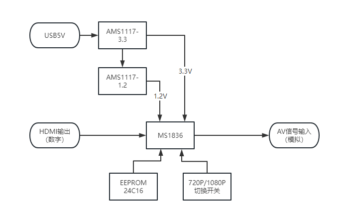

框图
阻抗匹配
HDMI需要走100欧阻抗匹配
