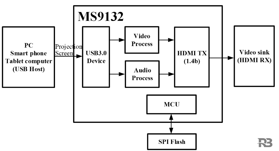

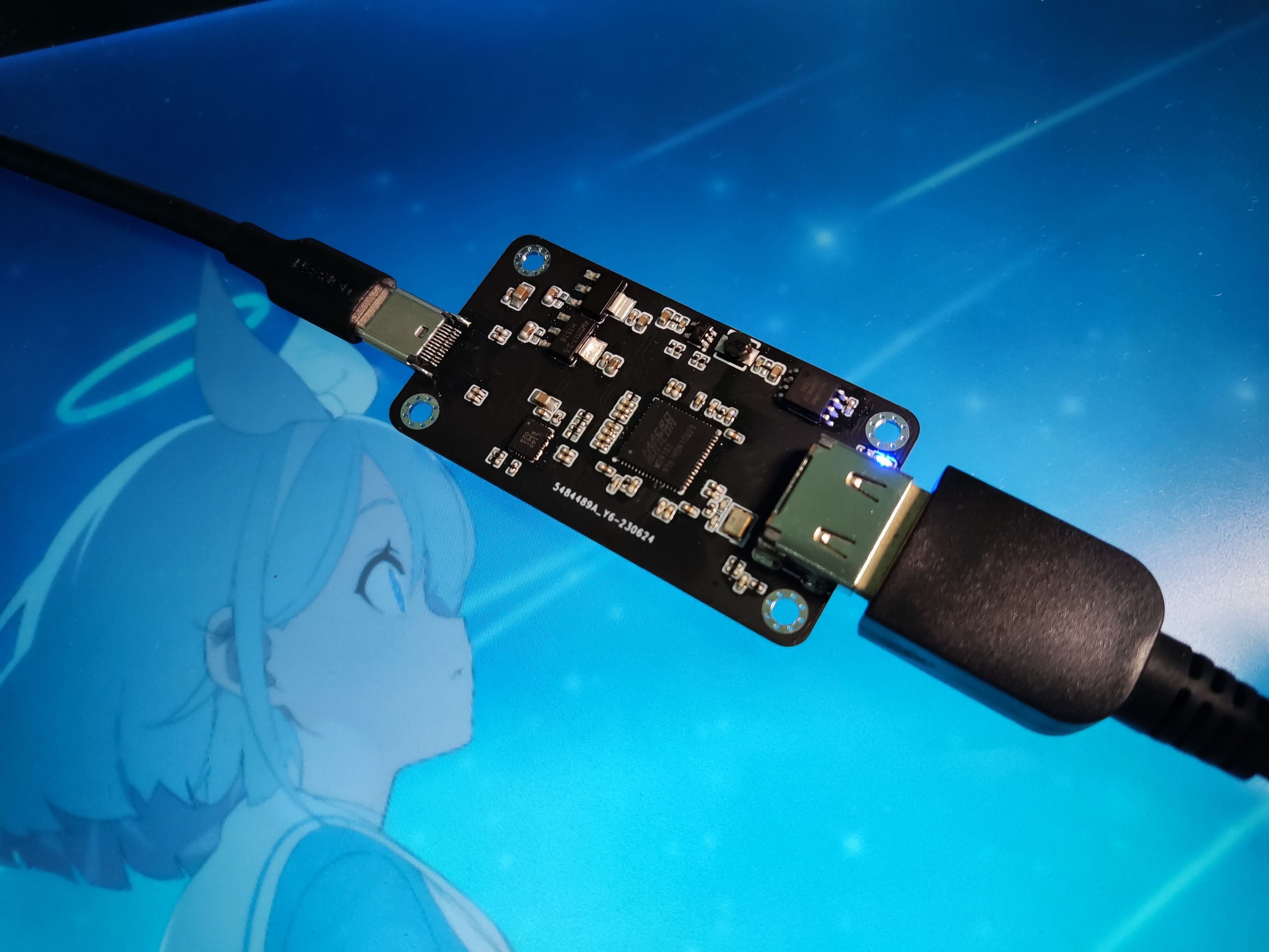

MS9132是一款USB 3.0投屏芯片,内部集成USB 3.0 Device控制器、数据收发模块、音视频处理模块。MS9132可以通过USB 3.0接口将PC、智能手机、平板电脑上的信息显示或扩展到更大尺寸的显示设备,支持HDMI视频接口输出。
背景:1.手机无线投屏有延迟且画面不好,需要更稳定的有线投屏
2.笔记本电脑只有一个HDMI,需要外接两个屏幕的时候不方便
功能:将有USB接口的安卓,MAC或者WINDOWS设备通过USB进行投屏,信号进入MS9132后转出HDMI信号
应用:手机电脑投屏,HDMI端口扩展

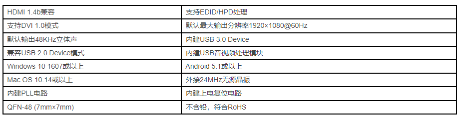

主要功能特性
框图

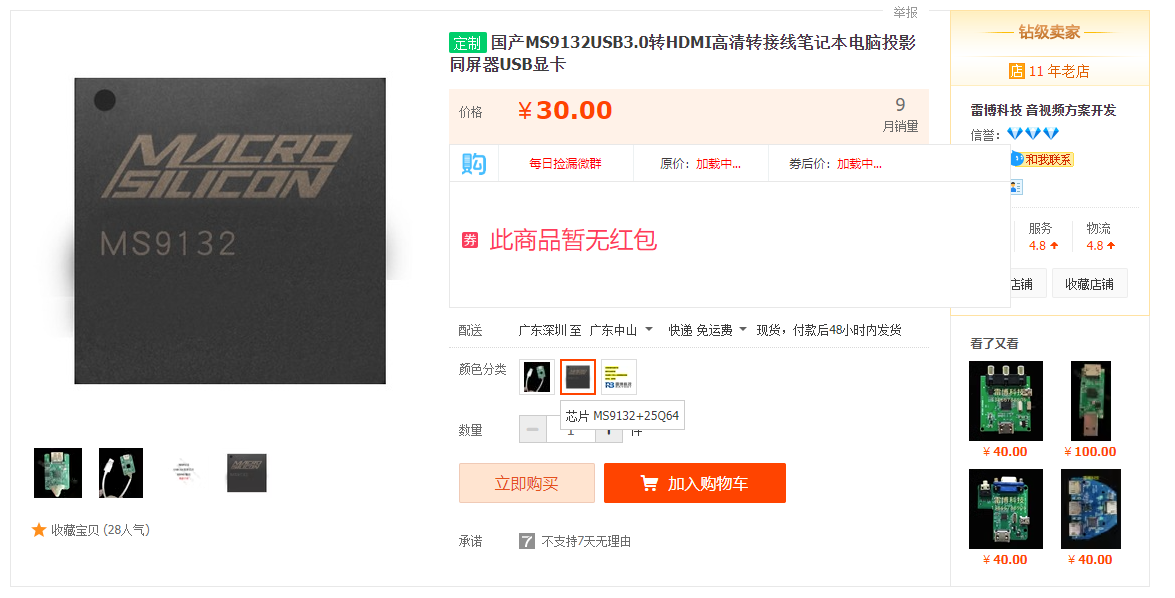

芯片购买
老样子,MS家芯片买配套芯片即可
https://item.taobao.com/item.htm?spm=a21n57.1.0.0.6e9f523ck7vyW9&id=688427270375&ns=1&abbucket=0#detail
阻抗匹配
HDMI需要走100欧阻抗匹配
USB走90欧阻抗匹配
双层板,板厚1.0

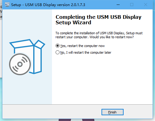

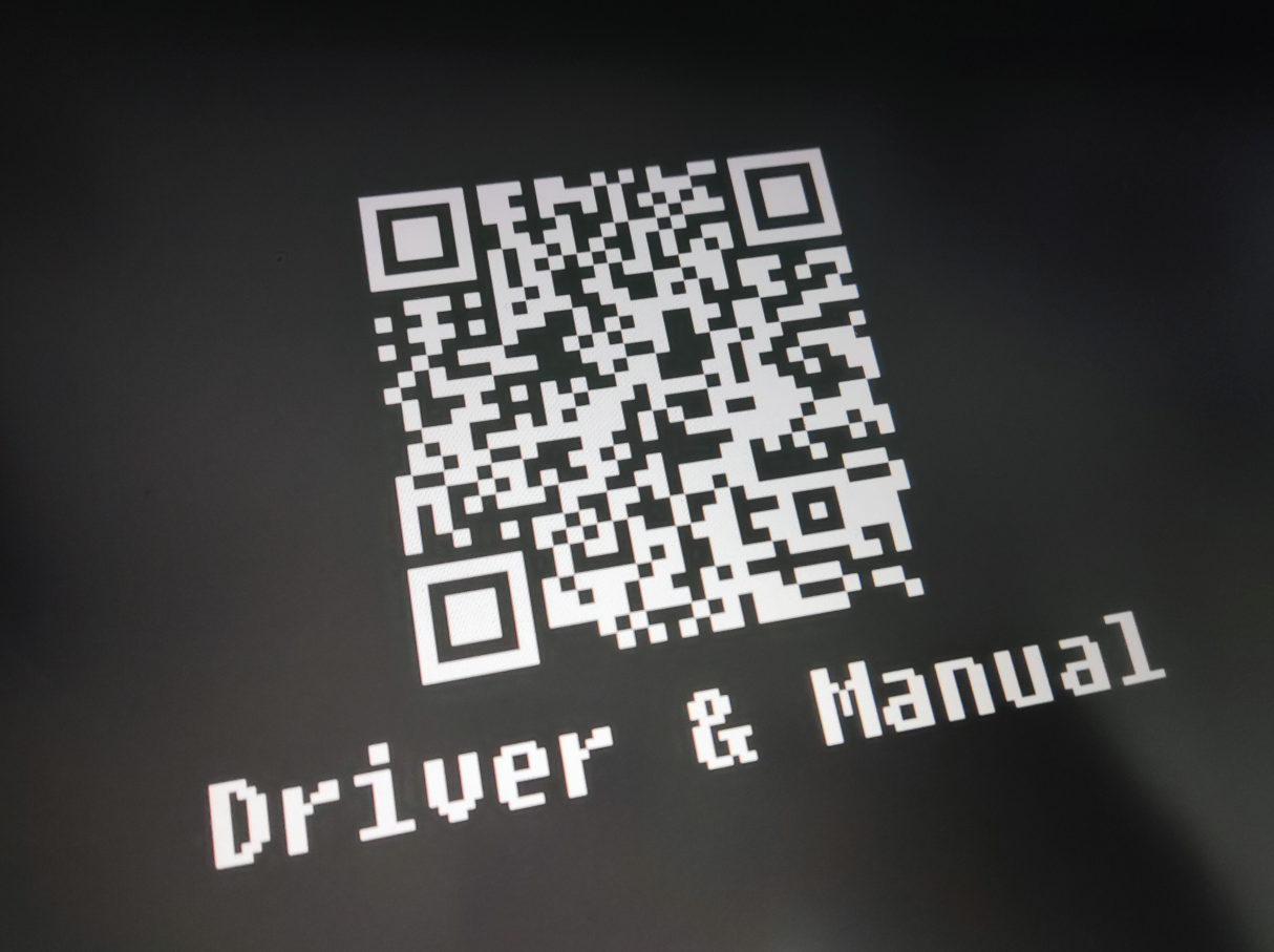

WINDOWS系统
若没有安装驱动,显示器出现二维码可以下载驱动(针对安卓)

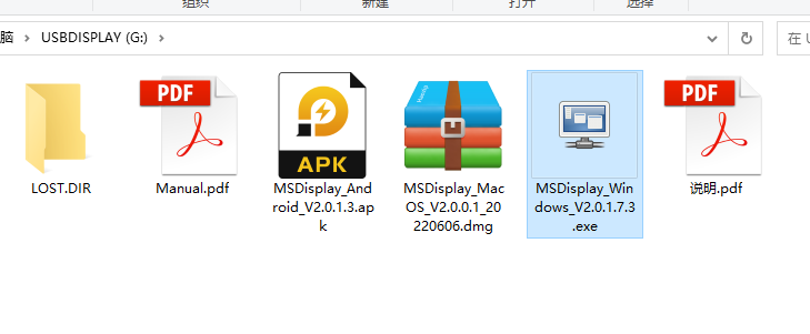

对于PC端没装驱动,当第一次插上电脑,会出现USB设备
双击打开

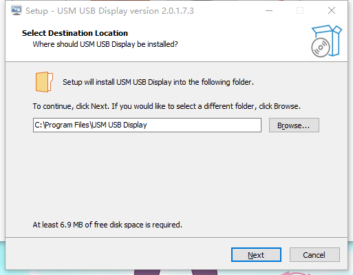

.exe的是WINDOWS的驱动,双击安装即可
最后一定要重启电脑才有效
安装完毕后出现软件,使用不需要点开

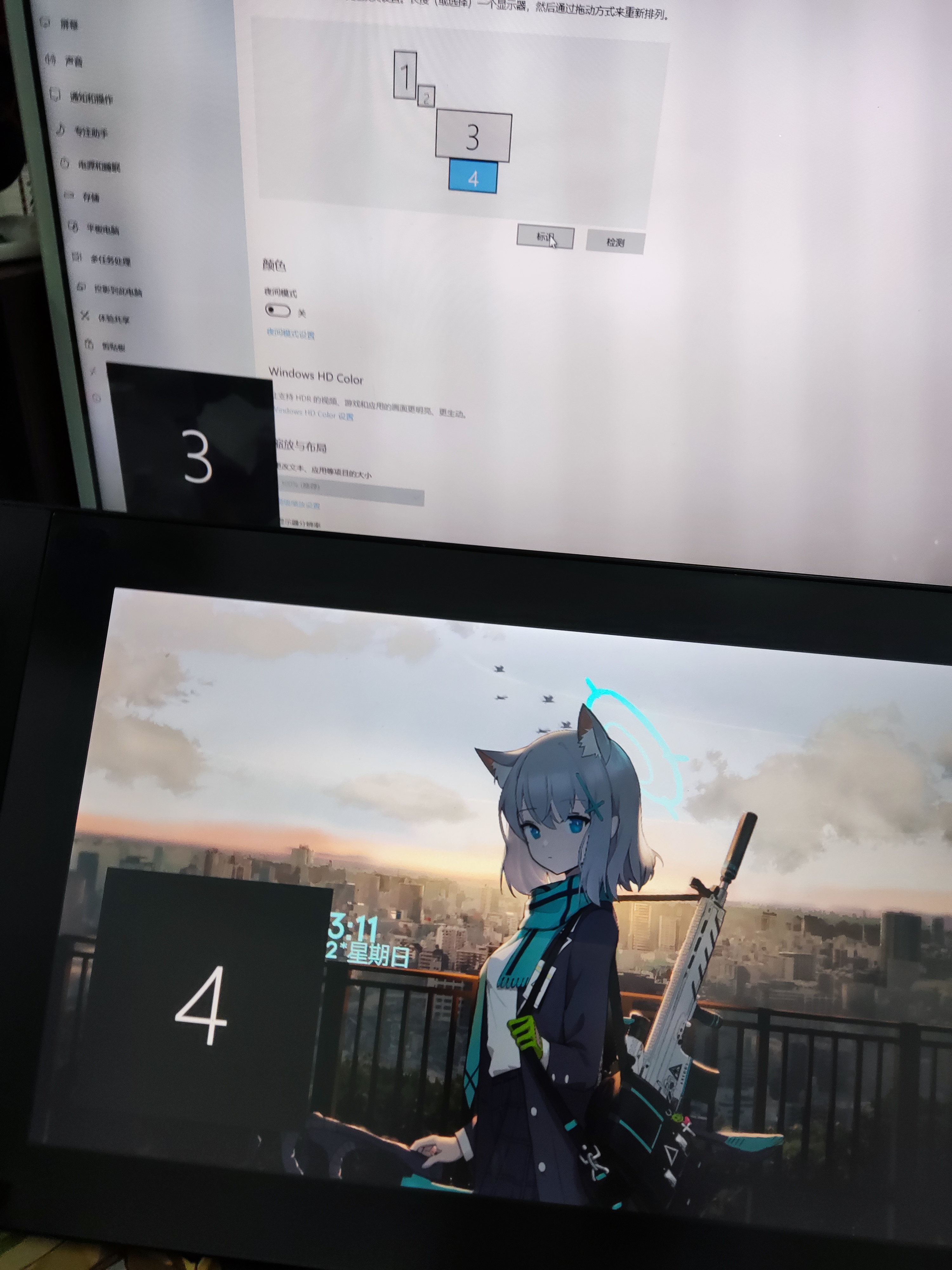

插入后系统识别到MS USB Display即可

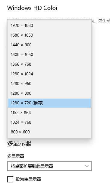

分辨率也可以正常调整
USB2下建议设置720P,USB3下建议设置1080P

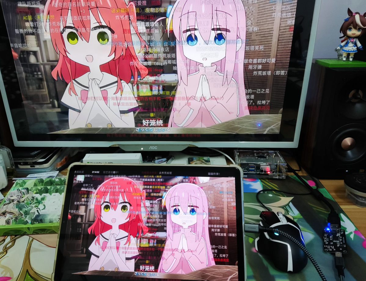

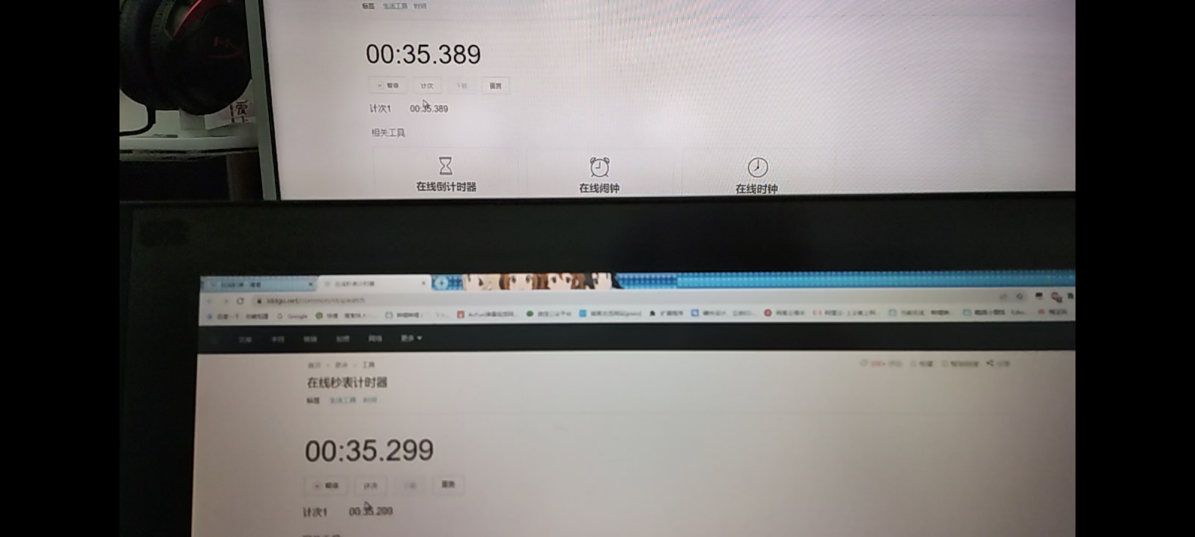

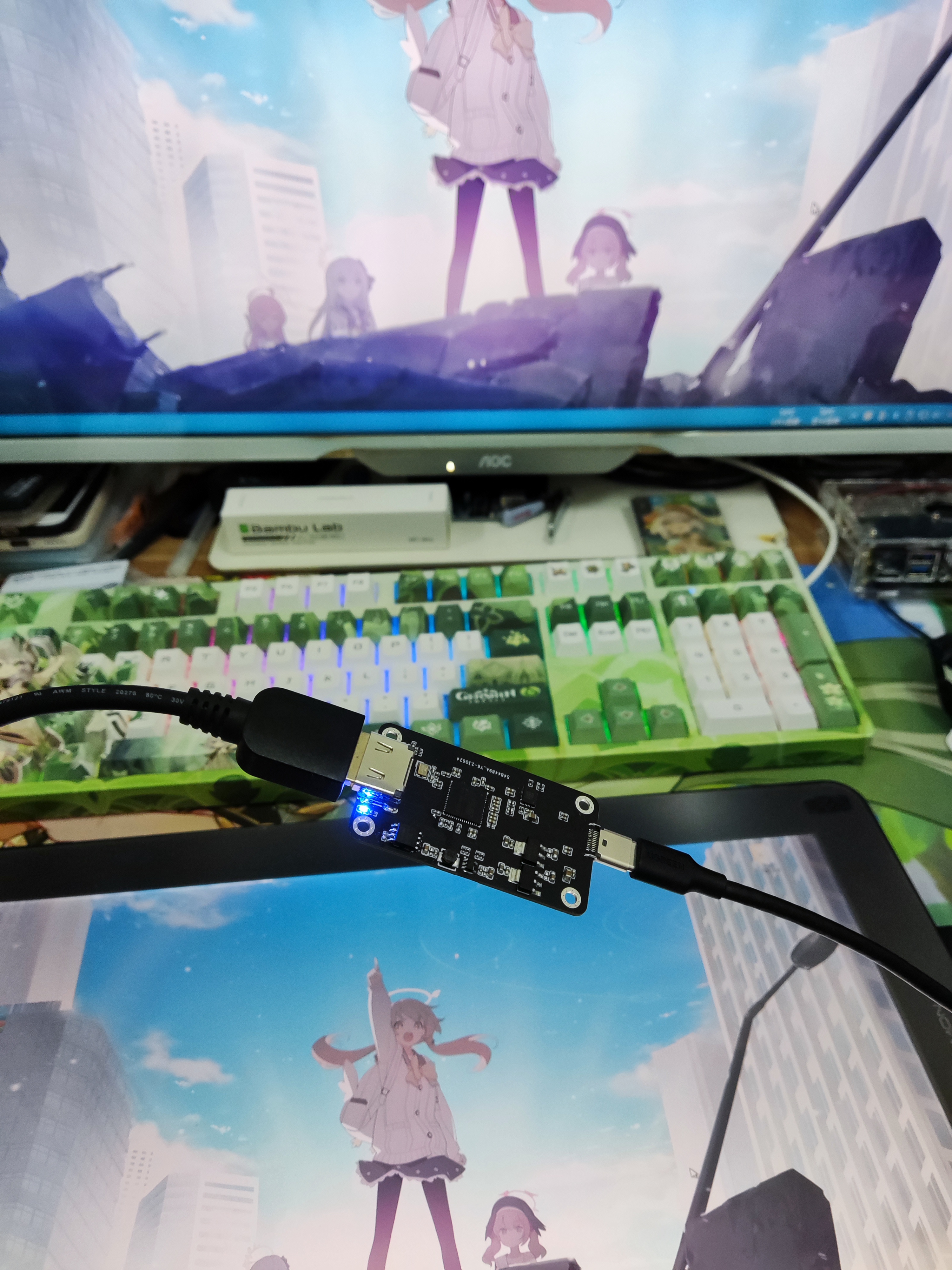

效果如下,下屏幕4是通过USB3.0进行外挂显示
USB3延迟约100ms左右(下面会提到)

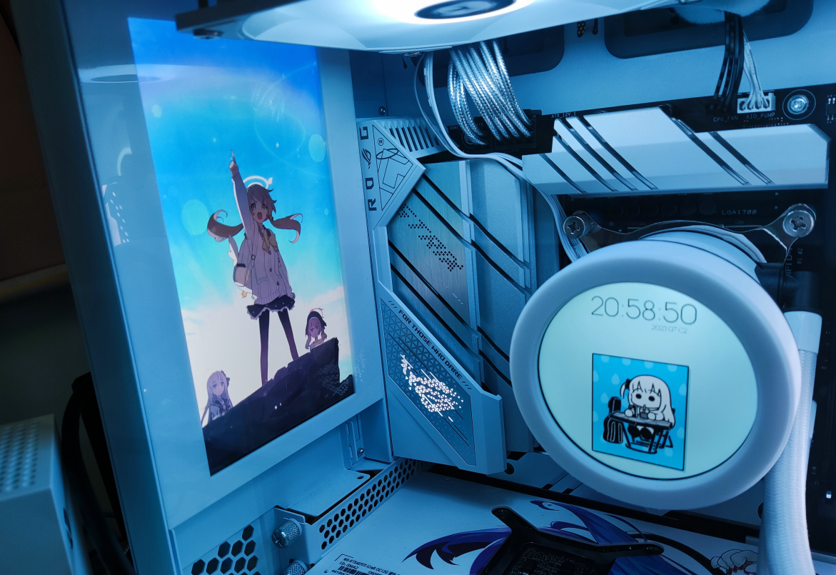

当然延迟如果令你抓狂,可以扩展副屏做动态壁纸,或者是看视频(音画延迟下面也会提),但是打游戏还是别想了
下面是做机箱副屏,不占用显卡DP或者HDMI端口,对延迟要求很小。
安卓端

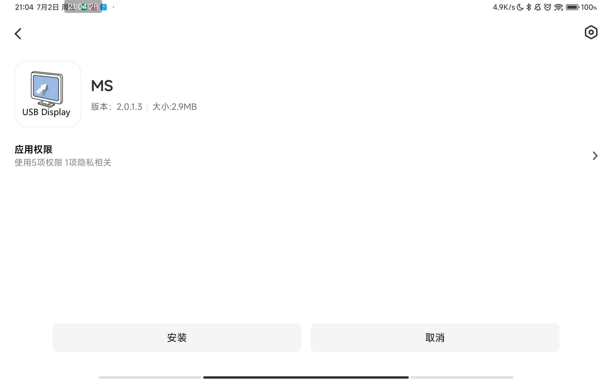

将电脑端的USB设备内的.apk文件传到安卓端安装,或者扫驱动安装二维码,进入安装,应用名MS
测试设备:小米平板5
众所周知小米的USB都不是全功能的,因此投屏走不了DP

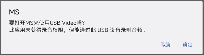

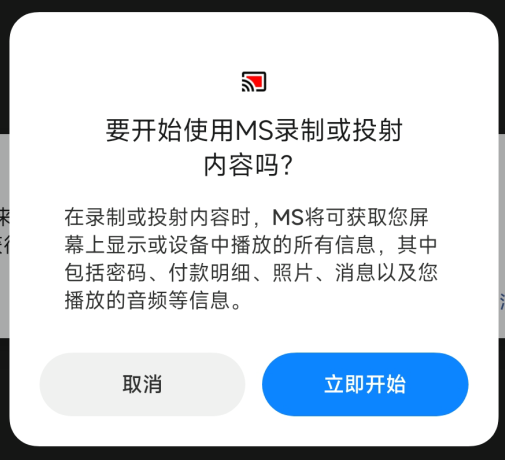

安装完后插入即可使用,使用会弹出权限提示,点击确定
屏幕录制投射允许,点击允许
多说几句,正是因为这个录制投射内容,因此之前爱奇艺有过投屏还要额外收电视会员的情况,因为走的投屏信号,因此按理来说还是投屏不了爱奇艺的某些收费的视频
不过b站等平台不限制设备投屏(见下)

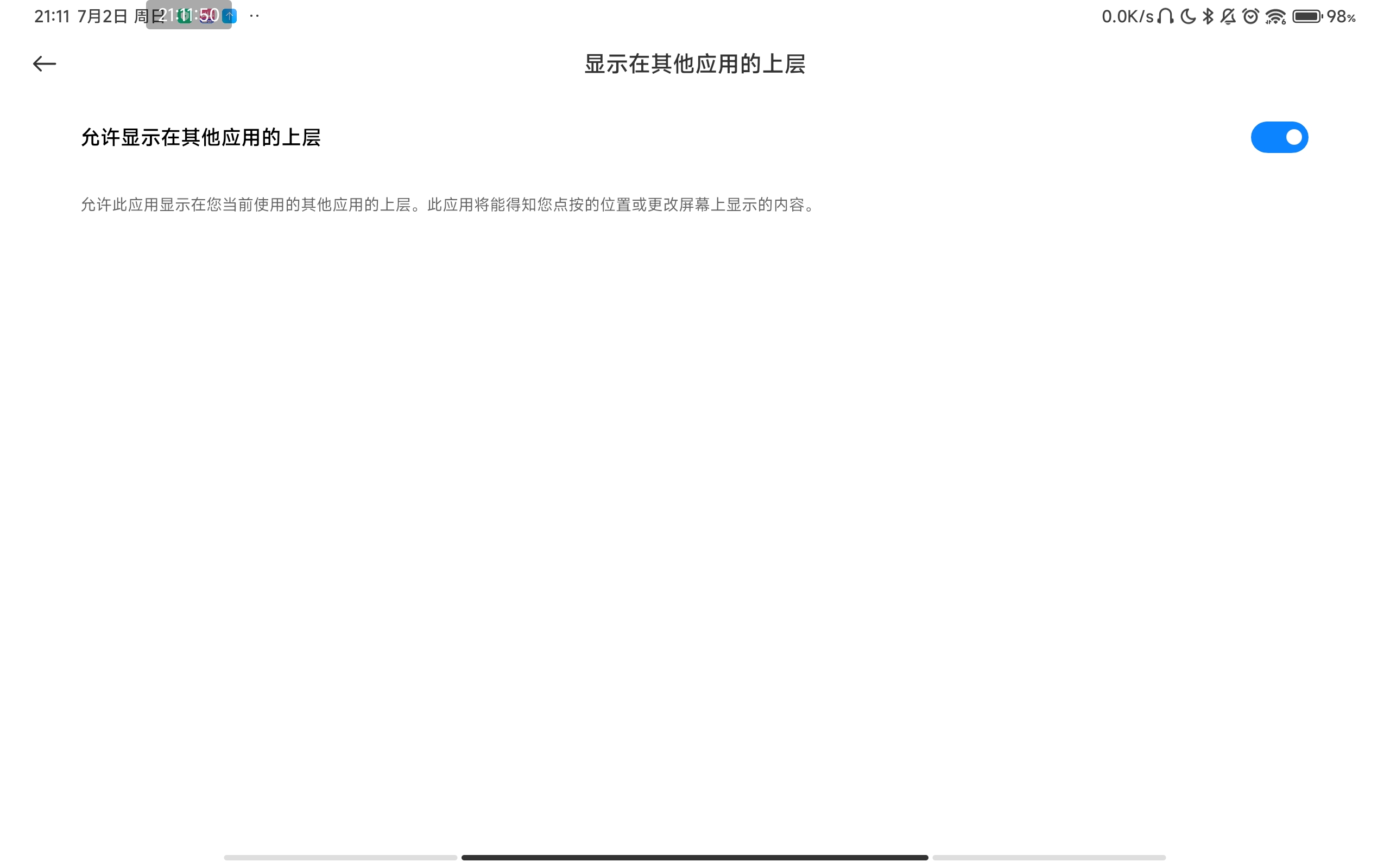

还要在应用中允许显示在上层
效果如下

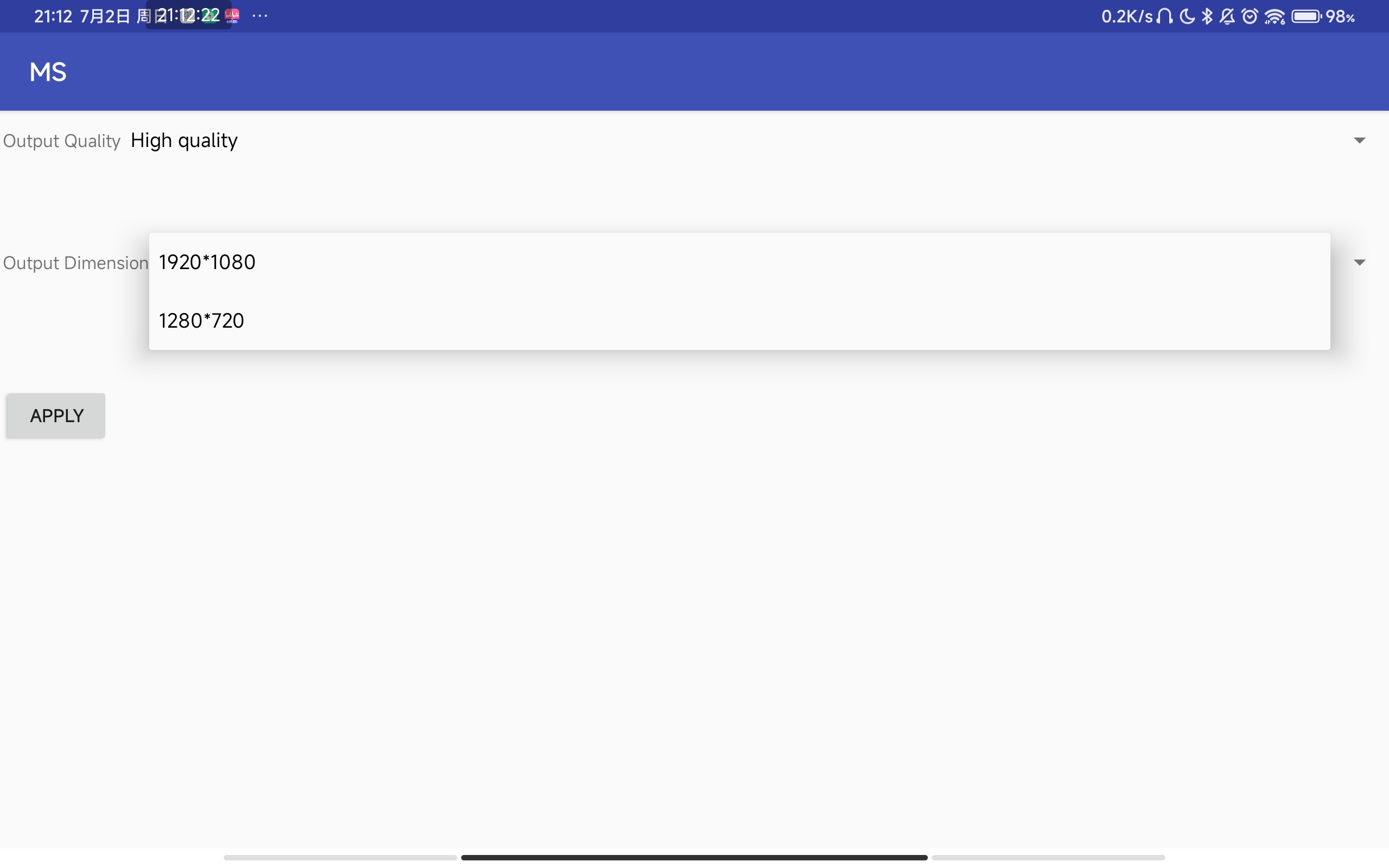

APP内可设置分辨率和投屏质量
关于延迟
由于走的是USB而不是DP信号,延迟在所难免,延迟控制在100ms内(USB3.0)
USB2的延迟目测200ms(见视频小米平板投屏测试)
但是呢由于是投屏,虽然有延迟,但是声画还是同步的,声音是跟着投屏的内容而不是本机(见视频小米平板投屏测试)

MS9132使用时发热偏大但还能接受,可以看情况增加散热片
工程推荐等级:硬件初学者~入门,纯硬件,难点在于QFN芯片焊接
工程成本:主控芯片会贵点大约30,总成本35以下是可以的。
