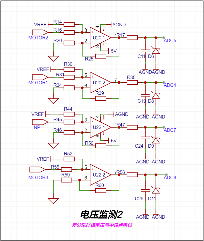

第一点说明:
图8 Main_V2.0原理图中对于电压波型采样的部分
如图所示主电路中设置了四路差分采样电路采样三相输出电压(MOTOR1、MOTOR2、MOTOR3)和一项虚拟中性点电压(NP,未焊接)。关于差分电路电阻阻值的选取要遵循以下原则:
  1. 使放大电路输入阻抗尽可能大,输出阻抗尽可能小
  2. 阻值的选取要满足无需借助其他电路完成对输入信号的衰减这个条件,使输出电压在ADC承受范围内
  3. 输出端串入一阶RC低通滤波器,截至频率为SVPWM频率的3~5倍以滤除其他高频噪声
  4. 末端并入齐纳二极管,对输出电压起限幅作用,保护单片机引脚
实物焊接图如下:
图9 采样电路焊接实物图(局部)
作者使用的电阻取值如下图(TINA仿真):
图10 采样电路仿真
幅相特性曲线如下:
图11 采样电路幅相特性曲线

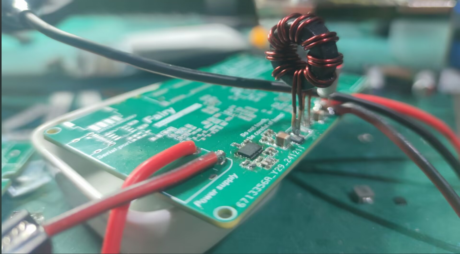

附:关于测试电路(工程Main_V1.0)
作者电源模块的调试与代码验证均依托于测试电路完成
图21 Main_V1.0 PCB中电源模块调试焊接实物图
在电源调试过程中,将原初计划使用的水泥电感换成磁环电感;将部分0805封装的输输入输出电容换成1210封装的陶瓷电容。
在输入24V输出11.2V/10.667A的条件下效率可达96%,而几乎无发热。输出纹波波型如下:
图22 电压纹波
因本项目核心部分也不是电源模块,因此无需对电源做更深的研究。但根据春风佬的建议,执行输入输出电容换成容值更大的固态电容、外置自举二极管、外置加速二极管等修改足以使电源表现更出色。另外,将水泥电感换成磁环电感可以节省很大的PCB焊盘空间
