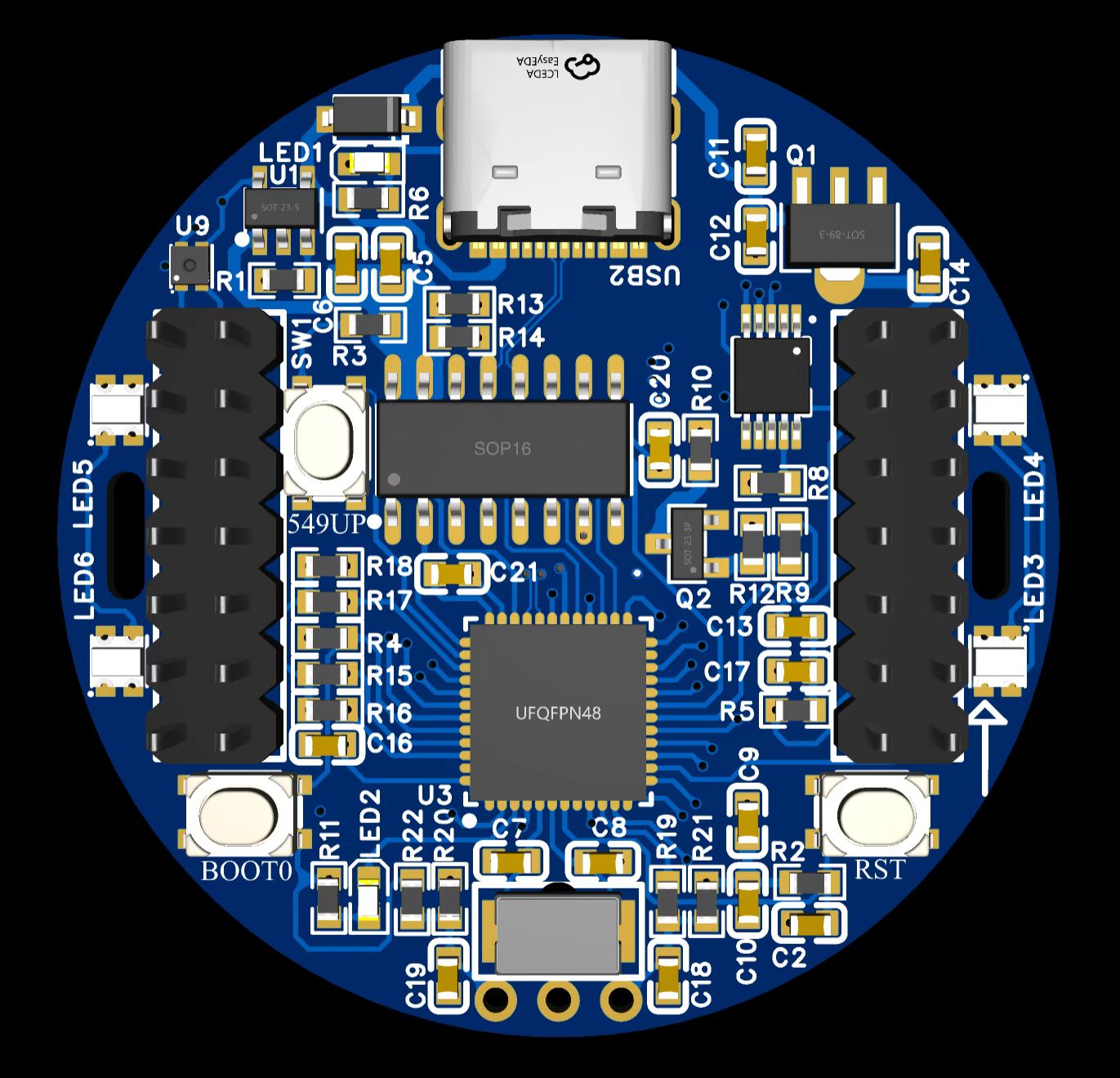

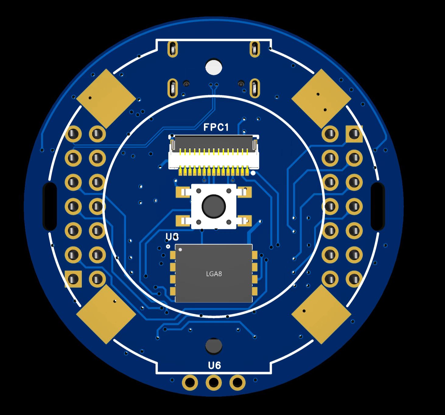

项目说明
    基于STM32F411与ESP8266开发的智能桌面时钟,智能的电容触摸屏和旋转编码器交互功能够实现屏幕显示时钟、天气情况等一系列信息,编码切换,内部集成语音模块与多种智能传感器,去掉了 用户按键 、红外 、RGB 、sht40 、增加了I2S音频驱动、ds1337时钟利于后续的二次开发和功能集成。增加存储功能,可以使用文件系统开发整版,支持SWD、DFU下载,支持 MDK  micropython  Arduino开发。
项目原理与PCB

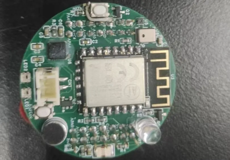

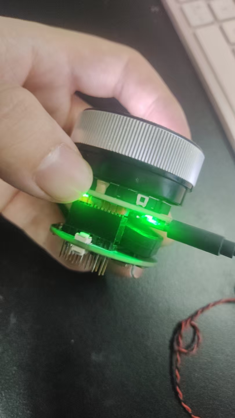

项目实物图

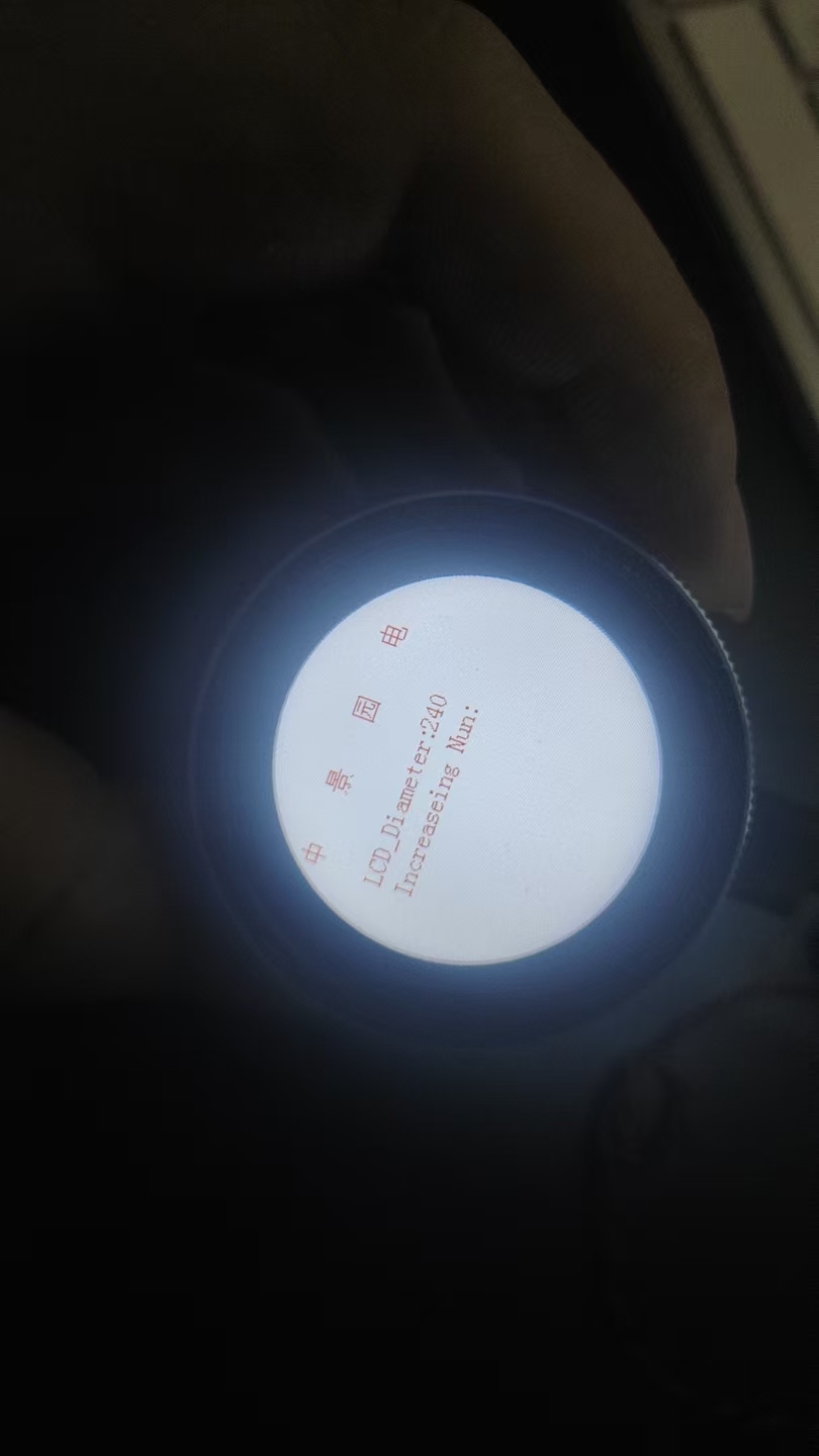

上电烧写测试:
