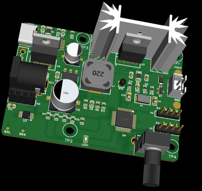

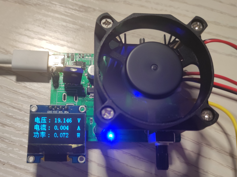

第二个版本成品图:
PCB 3D图:

PD诱骗电源部分使用CH224K芯片,CFG1端的Rest请求电阻可以请求PD快充各个档位电压,9/12/20V,R4为电压检测引脚,R1电阻通过CH224K设置内部LDO 芯片VDD引脚3.3V电压,C1构成滤波电路。测量实际电路中CH224K工作电流大概30mA,之前使用0603封装电阻发热挺明显的,后来第二个版本换成了1206封装电阻发热明显降低了很多。

第一个版本和第二个版本记录解决的问题:
  1. PD芯片12V档位不正常
  2. PD芯片底部GND接线问题
  3. 调节电压的电阻部分需要重新走线!!!
  4. LM2596的二极管一定要方向焊接
  5. INA226的IIC接口和OLED接到一起!!!弃用之前的PB3和PB4引脚
  6. LDO更换大功率,大封装的芯片
  7. CH224K芯片供电滤波电路,1K电阻使用0805封装
  8. Type-C接口换! 换成容易焊接的封装
  9. 电源输入端接3A保险丝
  10. 为了方便使用5MM电源座供电,尽量不使用PD快充(成本高),CH224K供电由LDO供电
