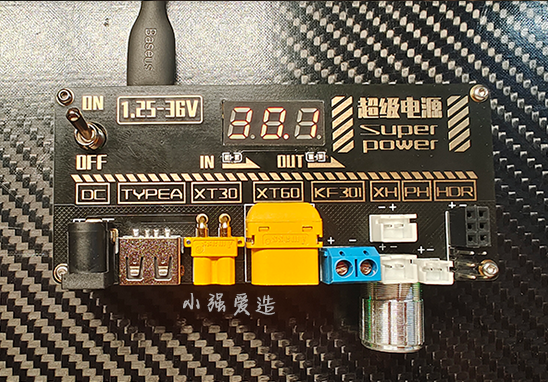

适用于DIY爱好者,作为测试电源使用,包含几乎所有常用接口,不能大功率使用望周知。
简介:适用于DIY爱好者,作为测试电源使用,包含几乎所有常用接口,不能大功率使用望周知。
创建时间:2024-06-04 08:34:33更新时间:2024-06-17 09:48:18
修改自工程:红蘑菇桌面电源MINI版
B站视频:开源多功能可调桌面电源

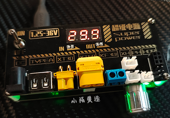

小强修改项
1,增加顶板,沉金装饰,隔壁小孩看了都馋哭了
2,顶板增加常用接插件,方便调试,不用到处再去找转接头
3,增加电压表安装孔,侧装改为顶装
4,顶板底板采取XH2.54对接,买成品10CM线即可
5,顶板增加指示灯引出接口,不嫌太亮可以底板只焊接电阻,XH2.54线连接顶板,指示灯焊于顶板,觉得灯太亮顶板LED不要焊接,转接线也可不用插
6,增加总控开关

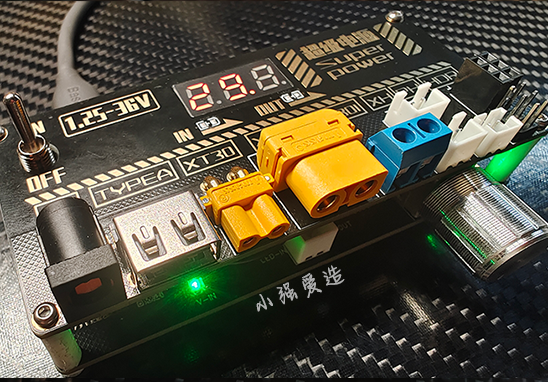

顶板所用接口请按照参考价格表格或者按照3D图数好购买,因群友测试打样审核未通过,只能拆分打板
DC口请不要买错成DC002,购买DC005.表头购买0.28寸三线。
顶板建议选沉金,底板喷锡即可,板厚1.6,客编5乘5指定位置二维码
enjoy……^-^……
