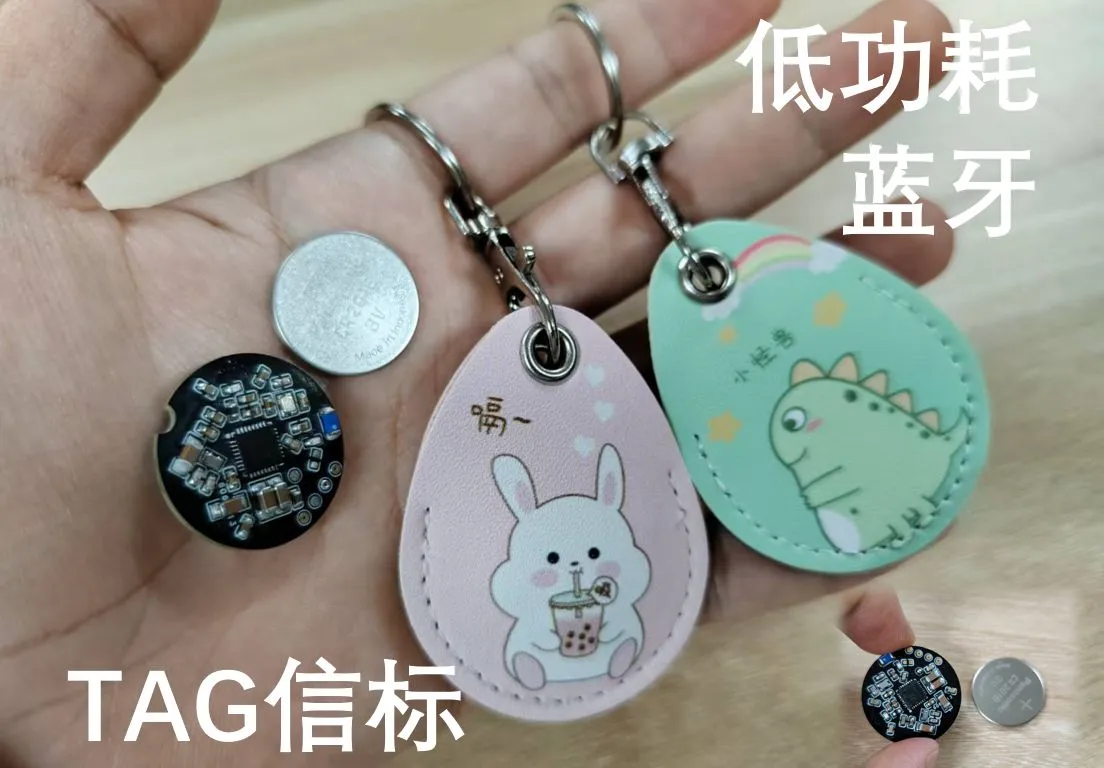

最近在各大平台上看到很多低功耗的蓝牙广播项目,最典型的有FindMy项目等等,项目本身需要NRF单片机或者其他支持低功耗的蓝牙单片机来部署一个蓝牙广播信标,但是市面上的成品标签价格动辄10元-20元不等,因此这个项目应运而生。
项目简介
项目采用NRF52810QCAA单片机,是NRF52xx系列中封装最易焊接、价格最便宜(某宝只要1.6/pic)的单片机,相较于沁恒系列的ch58x、ch59x系列,价格实惠很多,而且开发的SDK较为全面,是苹果蓝牙系列产品、低功耗蓝牙键鼠等实际使用产品,本项目基于此设计最小广播系统,板载DCDC,进一步降低功耗,实际测试功耗待机在1.5uA左右。
项目使用
目前已知的项目使用可以用于BTHOME网络、FindMy网络等,后续将陆续推出基于CH59x的TAG以及基于CH59x的震动、光照、磁力传感器,敬请期待,PCB板载天线版本正在测试中!
广播测试
实际使用测试大概可以到20m距离左右,注意天线部分的电感和电容要和原理图保持一致

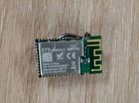

不想焊接的也可以去买成品但是价格很不友好的
装配注意
卡套使用门禁卡卡套,个头较小
