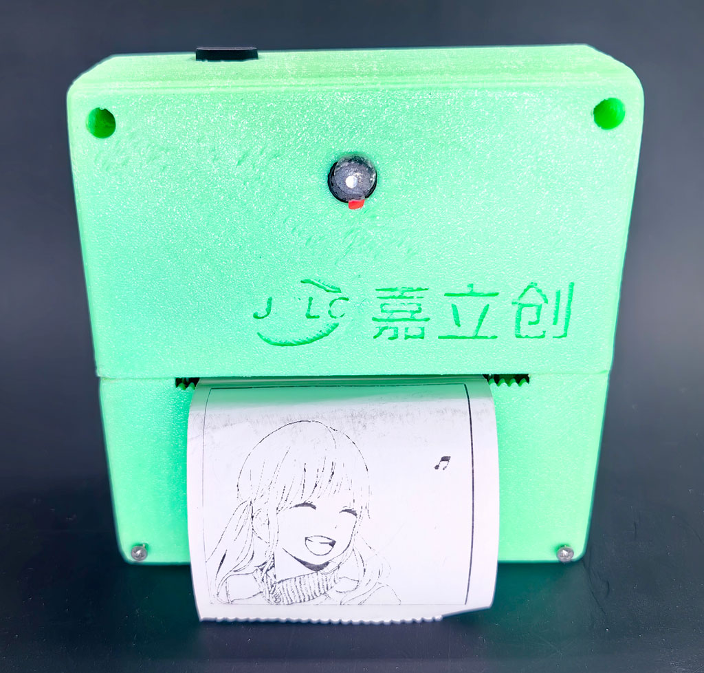

项目说明
  • 主控使用STM32,并移植LVGL8.2。
  • 200万像素摄像头,实现照片拍摄功能。

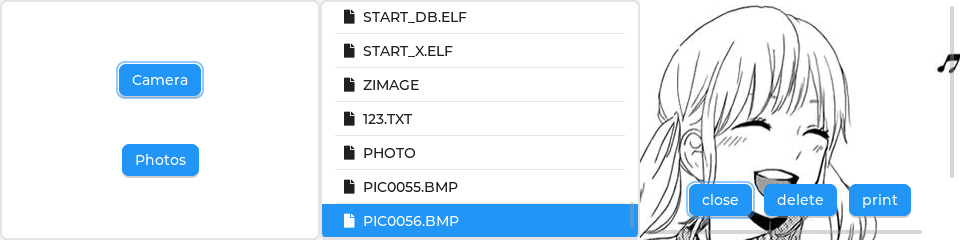

  • 2.8寸TFT液晶显示屏,分辨率240×320。实现照片显示、打印、删除等功能。
  • 内置热敏打印单元,可实现拍摄照片打印功能。
  • 内置500mAh锂电池,并设计有锂电池充放电管理单。无需外部电源,体积小巧,方便携带。
  • 使用波轮按键方便操作,同时提供电源开关键和拍摄按键。
  • 支持定时休眠,一键休眠和唤醒,降低功耗。

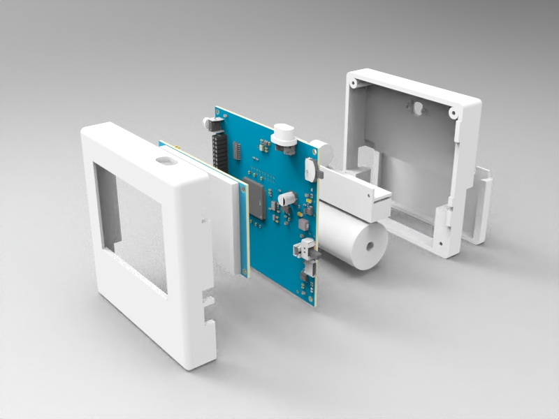

  • PCB版型修改,下方开槽,方便打印纸卷放置,减小机身厚度。

硬件设计

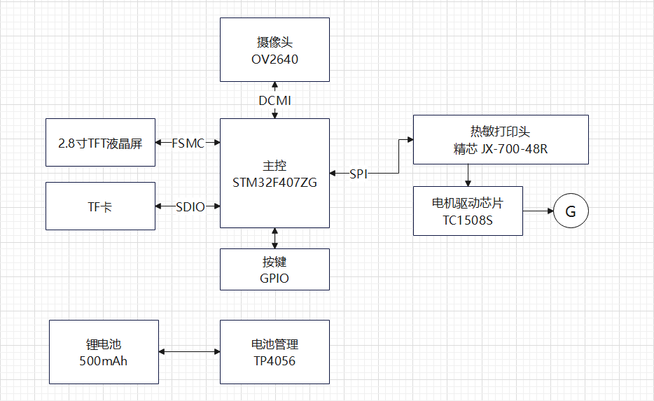

主控:STM32F407ZG
​ 选用这款微控制器,是因为STM32F4系列提供了出色的计算能力和实时响应能力。可以为项目中摄像头、屏幕、存储卡、热敏打印头、电池管理、按键控制等提供足够的IO支持及资源支持。

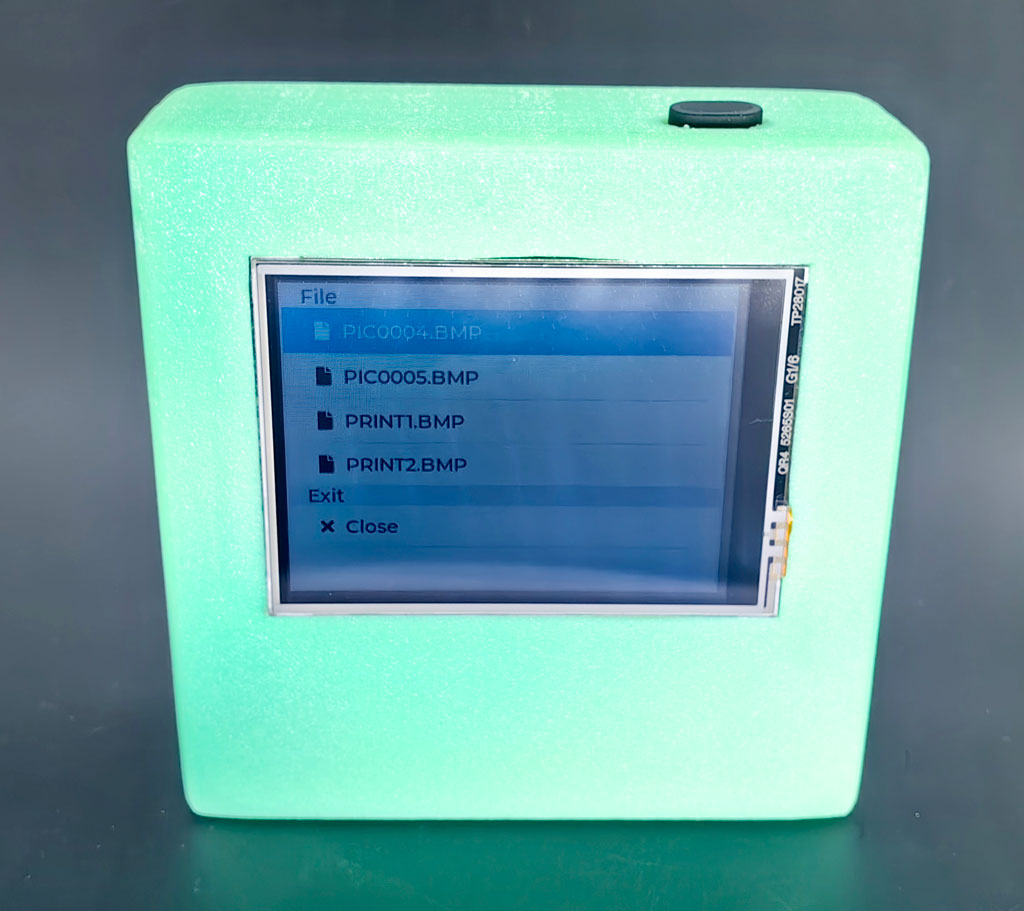

屏幕:2.8寸TFT液晶屏
​ 这款2.8寸的屏幕采用240*320的分辨率,尺寸小巧的同时也能提供不错的显示效果。通过FSMC连接STM32控制器,简化了电路设计和布线,降低了系统成本和复杂度。
摄像头:OV2640摄像头模组
​ 这款200万像素的摄像头,不仅具有极高的性价比,而且完全满足本项目的图像采集需求。通过DCMI连接STM32控制器,提供了高速的数据传输能力。
热敏打印头:精芯 JX-700-48R
​ 设计一款拍立得设备,图像的打印是关键,不仅要体积小巧、重量轻,还要功耗低,而热敏打印就是不错的选择。
电池管理:TP4056
​ TP4056采用恒定电流/恒定电压(CCCV)充电模式,能够自动完成整个充电过程,包括涓流预充、恒流快速充电和恒压充电阶段,有效保证电池的健康和长寿命。

软件界面:

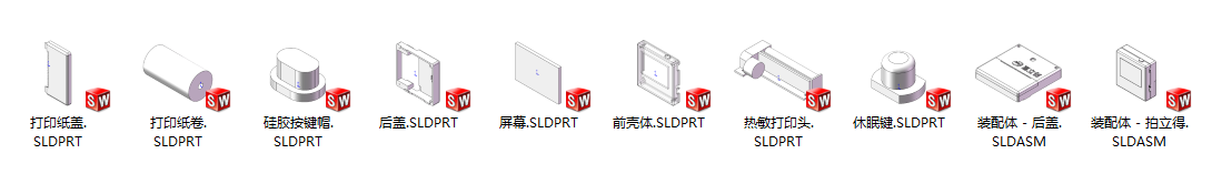

结构设计
实物展示

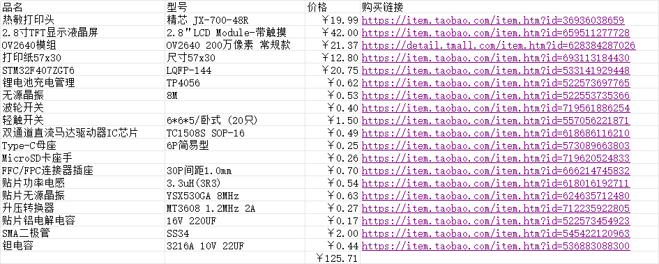

物料采购
可下载附件中的表格
