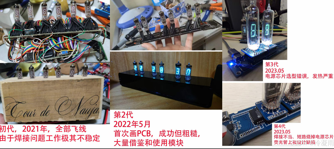

荧光管时钟是我在硕士期间疫情在家就开始做的,因为是机械专业,当时还丝毫不懂电路知识。
现在总结下来当时就有一个毛病,没有沉下心来先学习再去做
因此每次都有一些小问题,自己也解决不掉,就会想着放弃;
要么就是有一点小问题就像全都重新做的完美主义。
但没做好,过一段时间就总会再想起来接着做。
这也是断断续续做了这么久的原因。
总是想着一步到位,却会离成功越来越远。
以下是一些过往的版本。
虽然进展缓慢,但最有趣的果然是过程~
希望有所热爱的朋友们能坚持下去,进一步有进一步的欢喜!
