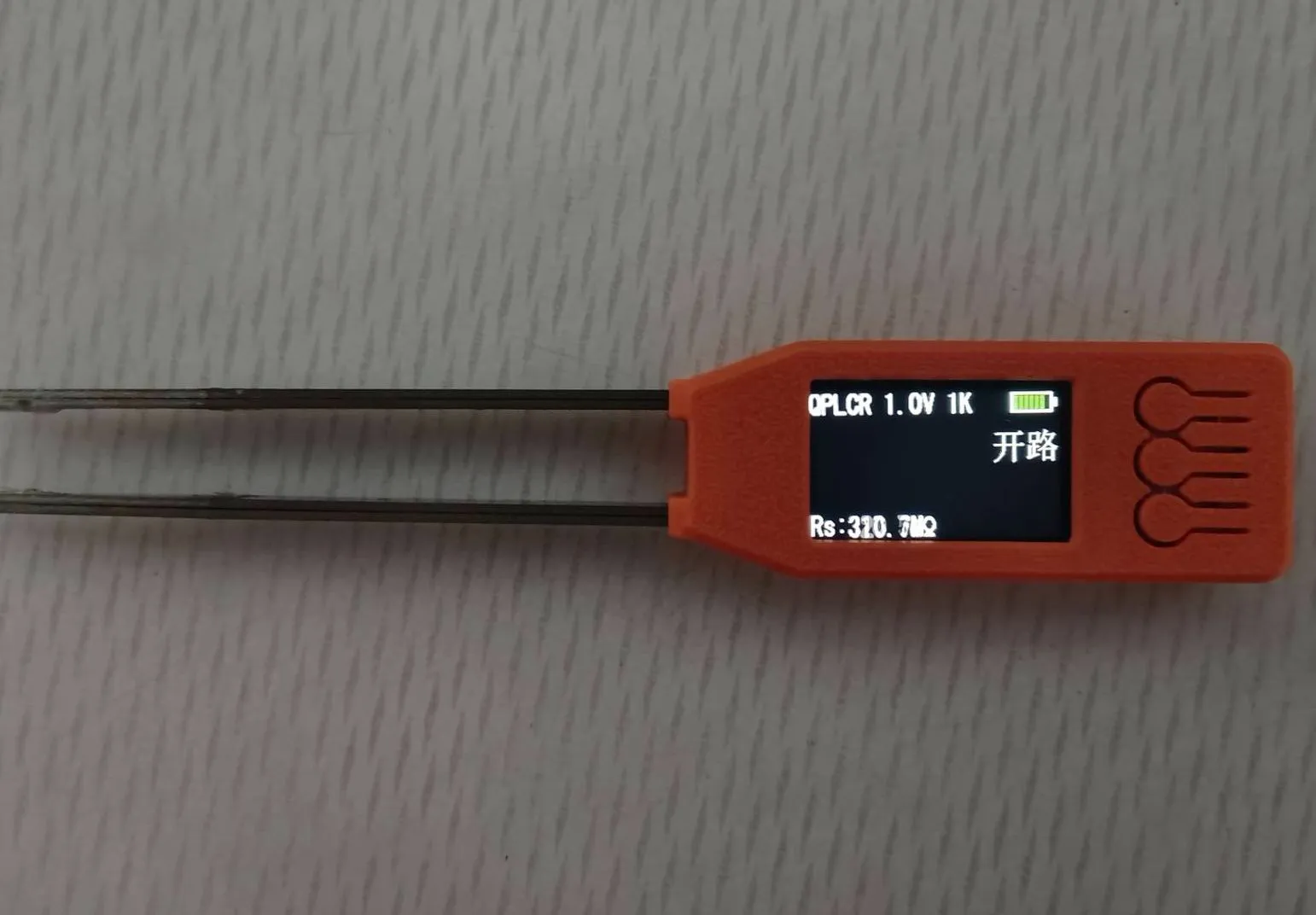

电桥摄子QPLCR2S采用LMV358高逼格运放,是一款简单易用的手持电桥。智能检测和测量彩屏显示9999,串井联测量模式选择、测量晶质因数、损耗因数,3种不同频率100/1k/10kHz
简介:电桥摄子QPLCR2S采用LMV358高逼格运放,是一款简单易用的手持电桥。智能检测和测量彩屏显示9999,串井联测量模式选择、测量晶质因数、损耗因数,3种不同频率100/1k/10kHz
复刻成本:80
创建时间:2025-02-21 00:02:17更新时间:2025-02-24 09:47:16
以前有网友经得我同意发布过,但是有错误,只有附件是对的,很多人可能没看描述,打错了板子,所以我重新发布一遍。
注意点:
1. 若原理图  自动BOM 焊接图有不同的地方,以焊接图为准,一般三者是一致的,顶多有微小差异,比如1k和100r,实际都可以。
2. 关于烧录,STM32烧录只能是通过STLINK、JLINK、DAPLINK、PWLINK等烧录器;CH571通常是用USB配合沁恒的烧录软件。
3. 镊子腿分为老版和新版,确实是老版用USB拆的弹片或者自己DIY的弹片做镊子尖焊接,新版用的是螺丝固定。
4. 复刻成本只是很宽泛的估算,比如所有都是现买恐怕80还不够,有打印机有常规物料,可能40都够。
5. 更多信息参考附件说明书,如果还有疑问,可以留言讨论。
6. 此项目允许批量生产且不需要通知作者即本人,当然能提到作者那更好但不做硬性要求。
