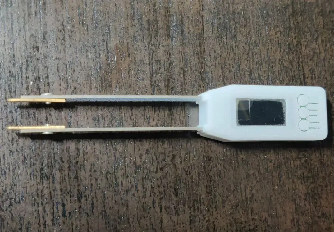

QPLCR4S电桥镊子
QPLCR4S电桥镊子
简介:QPLCR4S采用LMV358高逼格运放,是一款简单易用的手持电桥。智能检测和测量彩屏显示9999,串井联测量模式、品质因数、损耗因数,3种不同频率100/1k/10kHz
简介:简介:QPLCR4S采用LMV358高逼格运放,是一款简单易用的手持电桥。智能检测和测量彩屏显示9999,串井联测量模式、品质因数、损耗因数,3种不同频率100/1k/10kHz
复刻成本:24.5
创建时间:2025-03-16 00:05:15更新时间:2025-03-20 10:58:35
声明: 4S版本经过尝试,优化失败,达不到最早说明书定的指标,不建议复刻,只作为设计参考来公开。
注意点:
1. 若原理图  自动BOM 焊接图有不同的地方,以焊接图为准,一般三者是一致的,顶多有微小差异,比如1k和100r,实际都可以。
2. 关于烧录,CH571是用USB烧录,如果觉得说明书不够详细,上沁恒官网下载他们的下载说明即可。
3. 镊子脚是小号开尔文夹子上拆的铜片。
4. 复刻成本只是很宽泛的估算,比如所有都是现买恐怕30还不够,有打印机有常规物料,可能15都够。
5. 更多信息参考附件说明书,如果还有疑问,不可以留言讨论。
6. 4S版本虽然后出,是低成本产物,性能不佳。近期有尝试优化,仍然失败,所以没办法了。
7. 以前4S是需要免费注册的, 3年过去了,有破解版了。注意,成本是低但建议3S,性价比更高。
