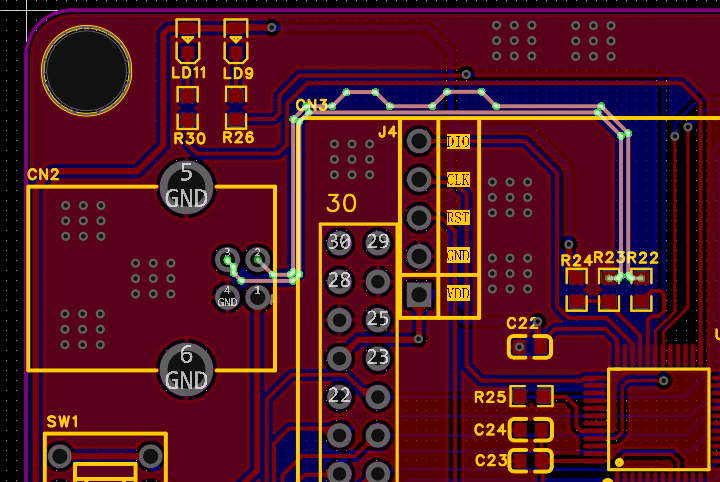

总结最重要的部分DAP_Link模块部分,一定,一定,一定要主要这几部分,否则可能会导致DAP_Link制作失败,电脑连接不上芯片

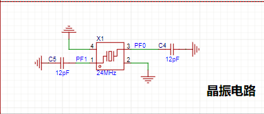

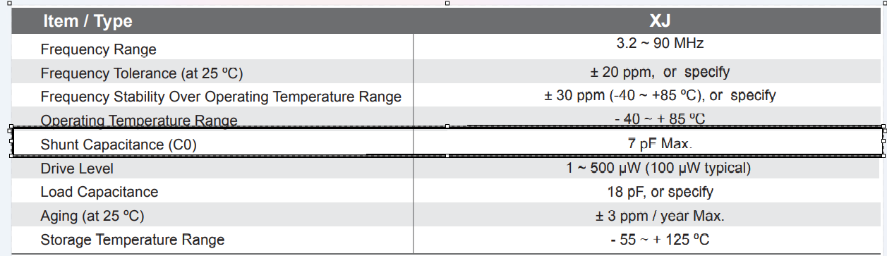

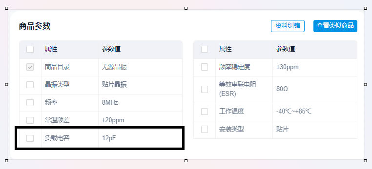

关于两个晶振:晶振相当于电路的心脏,每个厂家的晶振的负载电容试不一样的,要计算得
出电容得值:
不是很懂的可以去学
晶振负载电容-哔哩哔哩_bilibilii

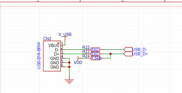

STM32F103C8T6是作为一个板载的DAP_Link使用,需要自己烧录底层驱动,通过ST_Link下载,驱动文件放附件。
USB_B口的信号线要走差分线,其中D+信号线需要一个上拉电阻,并且两信号线需要两个匹配电阻,阻值要相同
