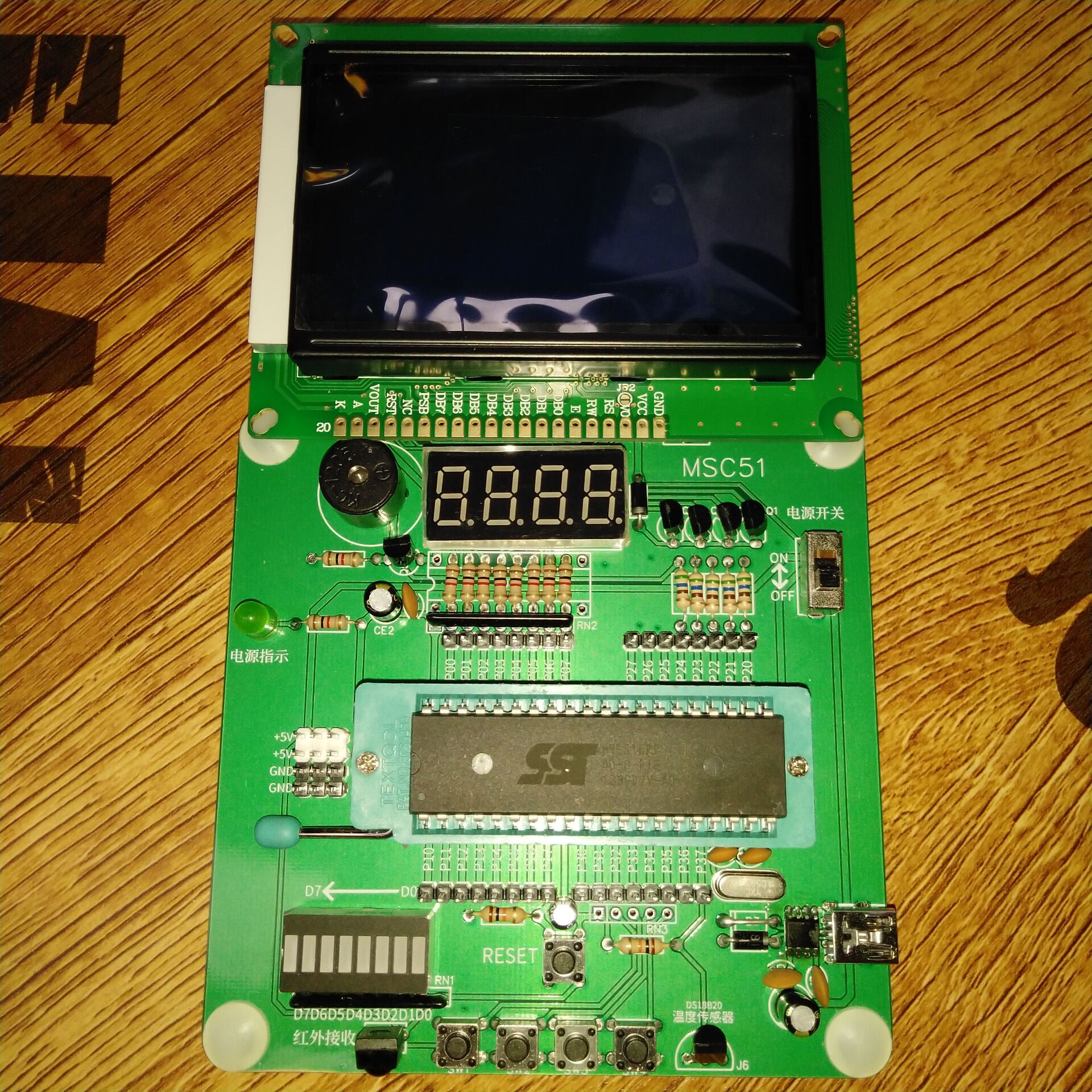

焊接时小心不要堵住焊盘孔,第一步先把贴片CH330N焊接好,旁边的孔可以贴张高温胶纸防止不小心堵住。
然后把每个元器件插好先只焊接一个脚固定。注意 二极管,灯条,排阻不要插错方向。
固定一个脚之后再用 万用表 测量确认没有插反。全部都固定好再翻面给全部未焊接引脚上锡焊接。
可以使用STC 89/90 系列 DIP-40封装单片机。也可以使用 SST89E516 或 SST89E58 芯片进行仿真调试。

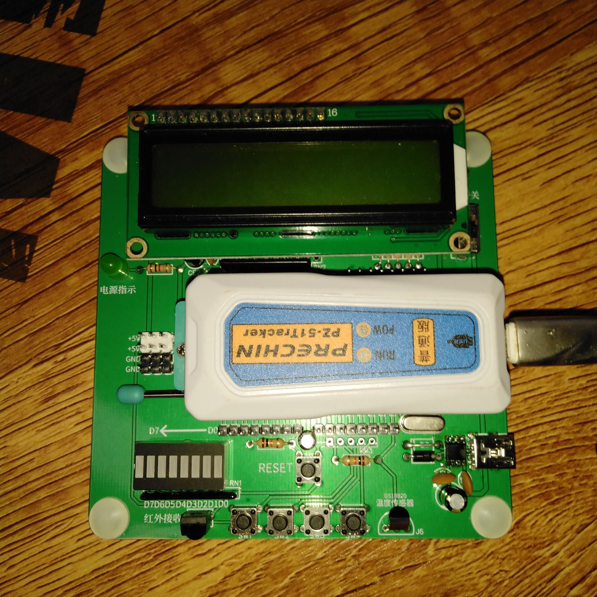

实物焊接照片

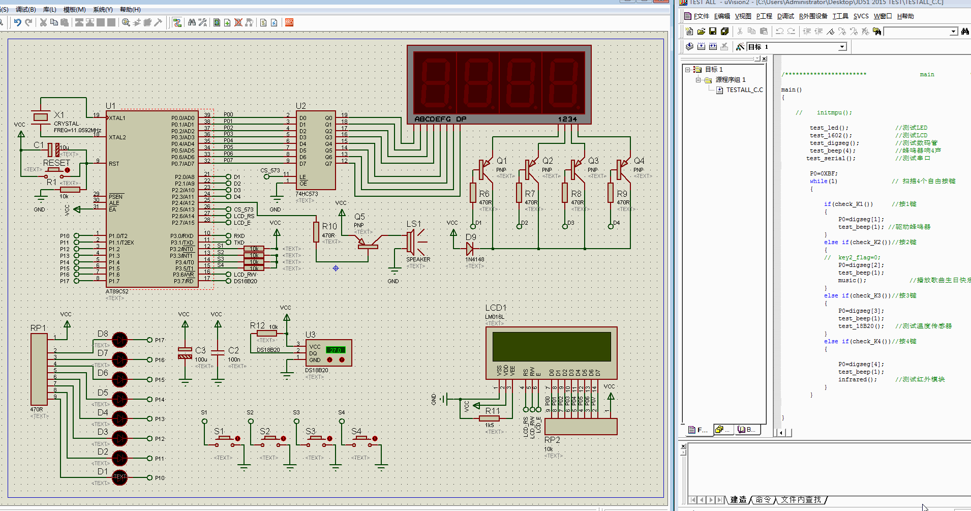

仿真联调效果:
点击观看大图
附件是简易测试代码及演示视频。
