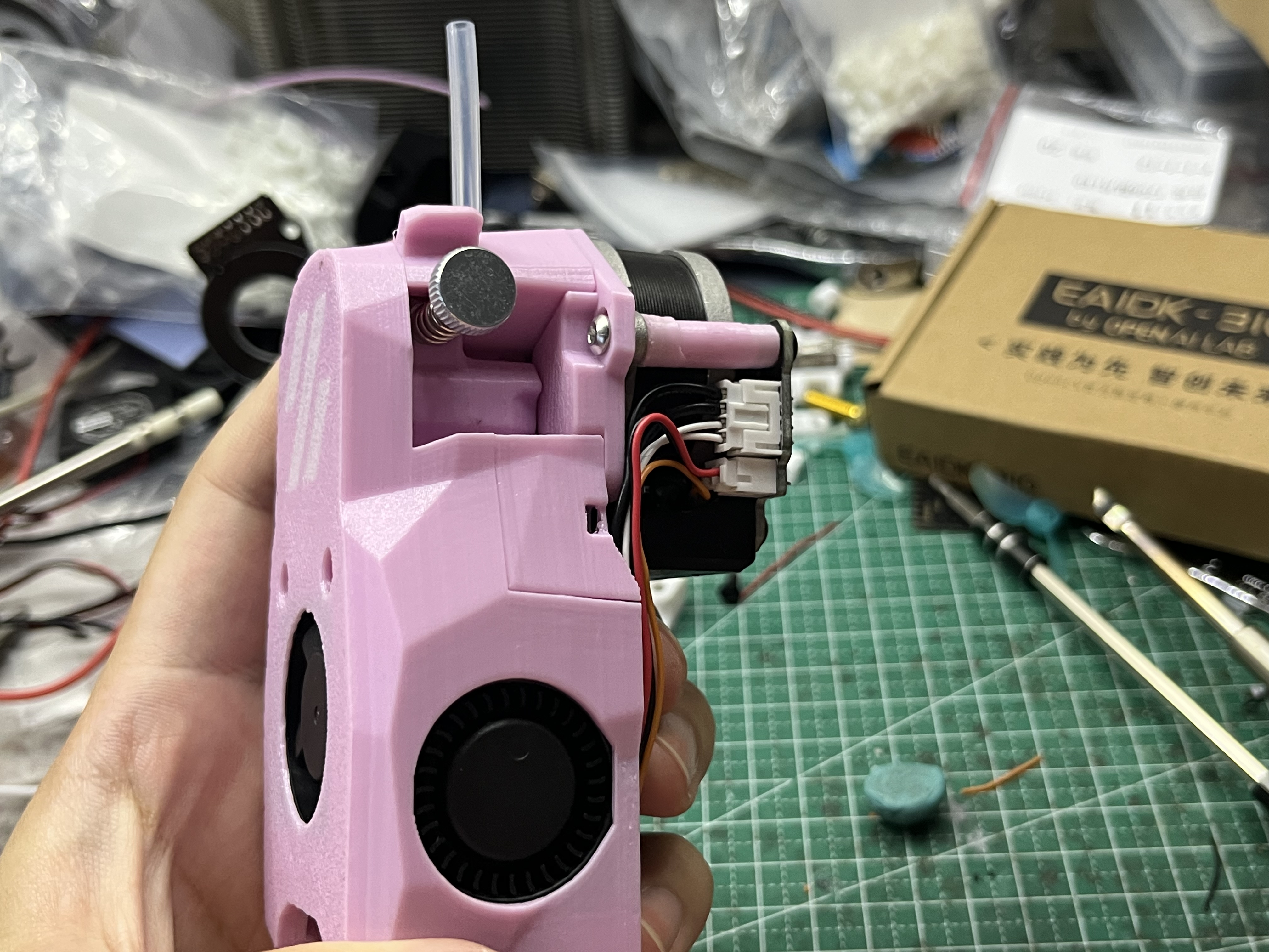

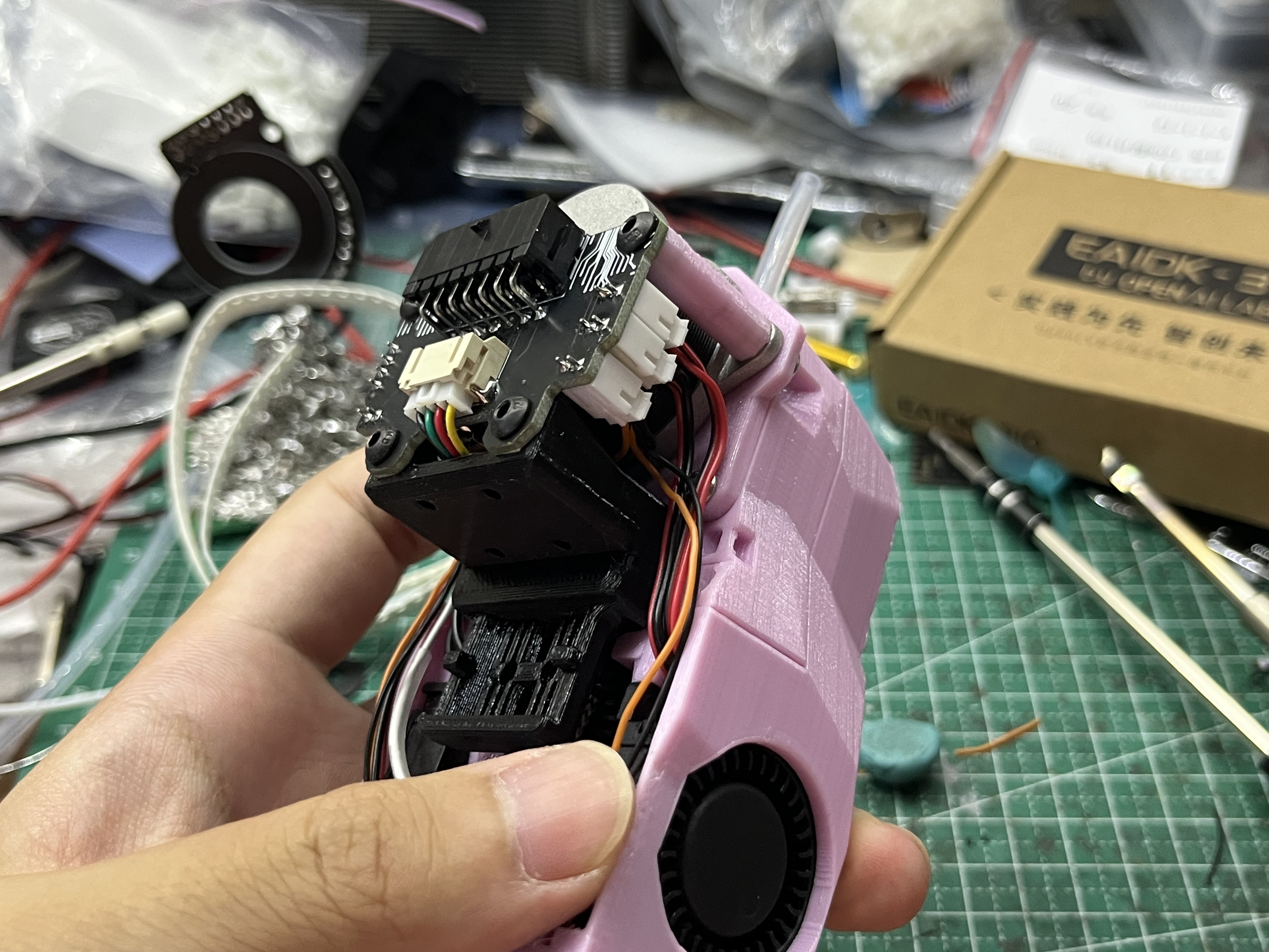

为卧龙v0的miniSB头准备的集线板和LED
简介:为卧龙v0的miniSB头准备的集线板和LED
创建时间:2023-06-13 19:24:04更新时间:2023-07-10 11:54:48

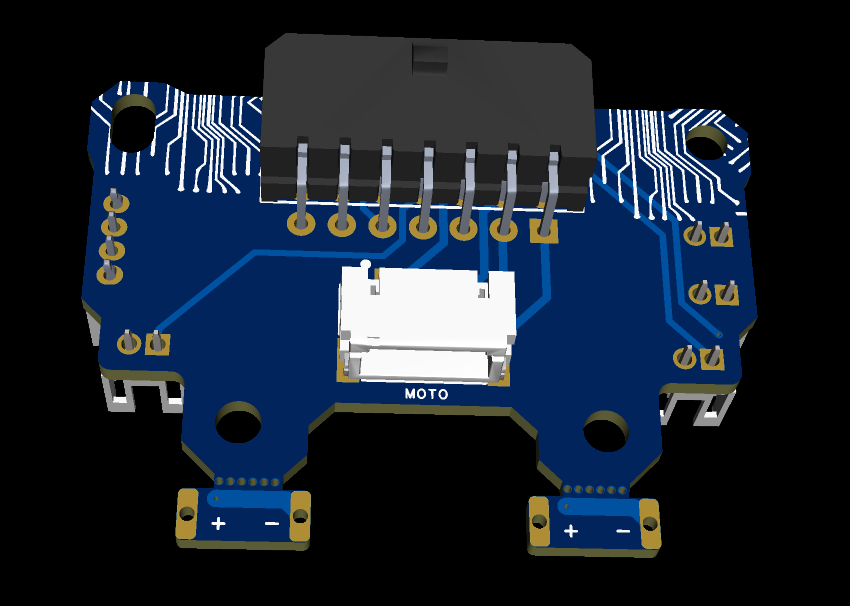

这是目前最新板子的样子,底部是两侧的LED灯板,可以用水口钳剪下来打磨

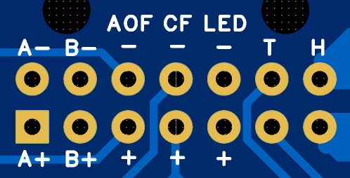

集线端口采用MX3.0,2×7插头
集线板安装孔位可直接适配原版miniSB头

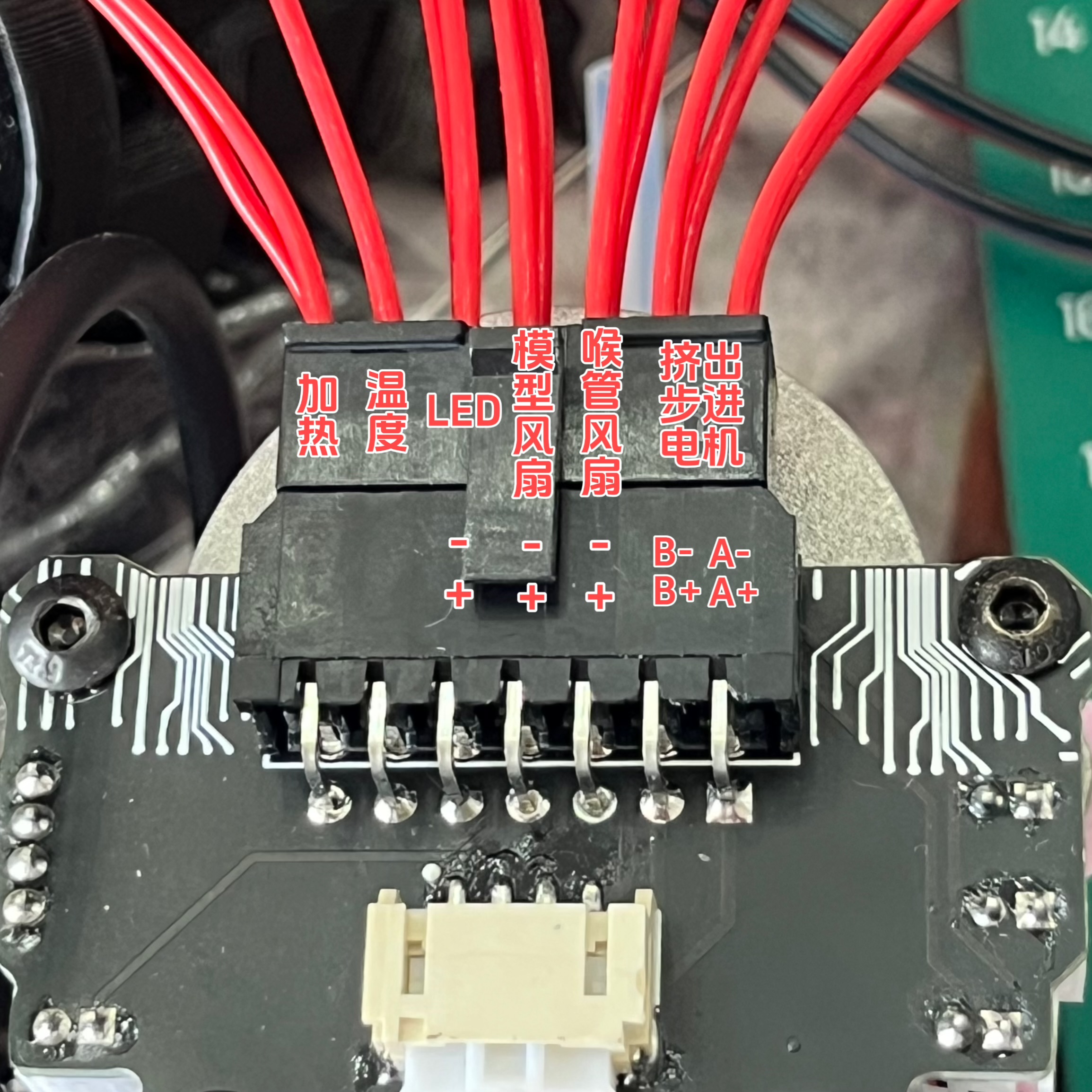

从正面看,从左往右分别为:电机,喉管风扇,散热风扇,LED,温度传感器,加热棒
暂时没有考虑做主板端集线板,直接使用压线钳制作端子插入主板即可。
23.7.8更新mx3.0公头接线定义:
考虑改进的点:
两侧LED实在放不下,只能合并成一个插头放在左侧
