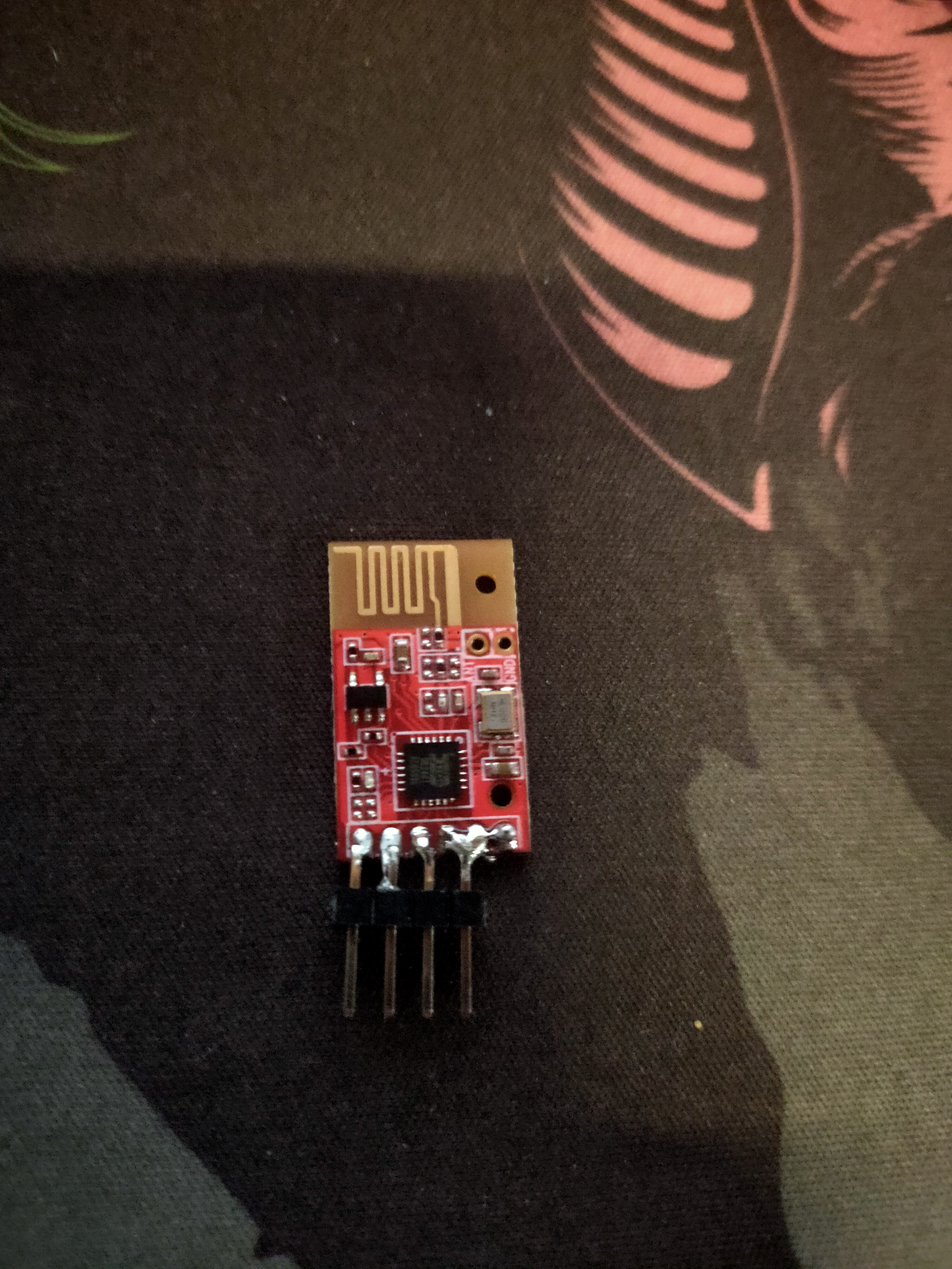

2.4G模块说明:
LC12S模块使用前需使用串口模块对其进行配置(主要是组网ID),进入设置模式时需拉低SET、CS,此时指示灯常亮。
工作模式时需悬空或上拉SET,发送或接受数据时指示灯闪烁。
使用前一定要提前配置好,不然就要反复拆下调试。
配置软件已添加在附件中。
如下↓
配置LC12S界面↓
配置完成后将SET悬空或拉高,然后进行测试,功能正常再焊接到PCB上。↓

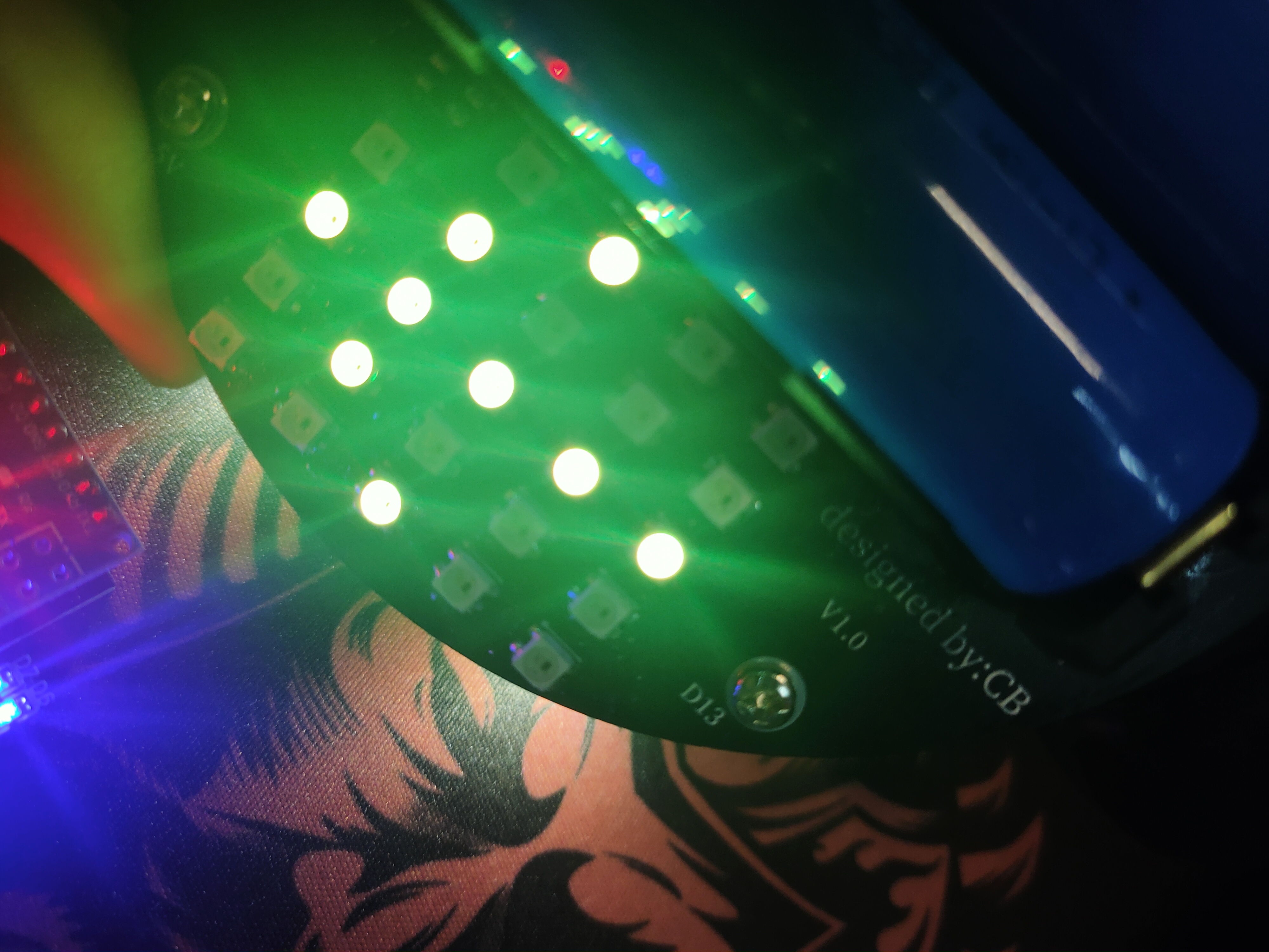

实物图↓   (WS2812少焊一个是因为不小心用风枪吹熔了,然后没有备料==,LC12S有个引脚没焊或者有引脚连载一起是因为最初版本设计失误(现已更正),要悬空SET或者上拉才能使LC12S工作)
至于为什么不显示中文,原因是U8G2的中文库太大了,ARDUINO的ROM装不下,只能装英文字库。
行驶时会显示对应方向箭头,通过WS2812矩阵。
