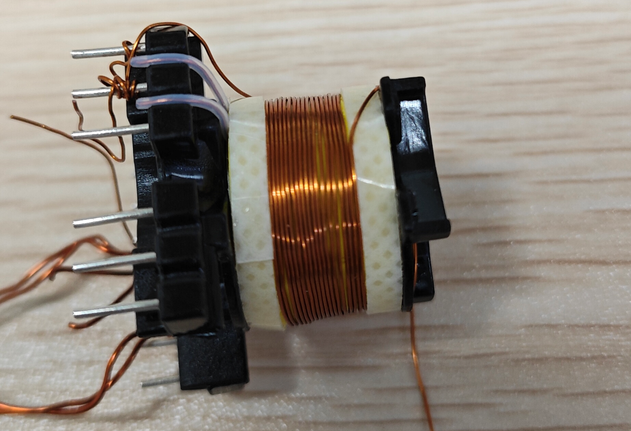

4.2 变压器制作
以下是变压器制作过程的部分照片展示
图片包含 游戏机  描述已自动生成
图4-4. 变压器制作材料:磁芯、骨架、漆包线、铁氟龙套管、玛拉胶带、挡墙
在地上  中度可信度描述已自动生成
图4-5. 贴挡墙
图片包含 桌子, 木, 片, 躺  描述已自动生成
图4-6. 初级绕组
图4-7. 次级绕组
桌子上的蛋糕和刀  中度可信度描述已自动生成
图4-8. 垫气隙
在反激开关电源中,变压器需要储存本周期传输的能量,为了防止出现磁饱和,通常需要在磁芯中设置气隙改变磁滞回线,增大饱和磁场强度进而增加单周期传输的能量。开气隙通常有磨气隙和垫气隙两种方式,其中垫气隙较为简单。
具体方法为:开路其他绕组,使用lcr电桥测量初级绕组电感,每次在磁芯之间贴一层薄胶带(图中红圈位置),直至电感满足设计要求。
