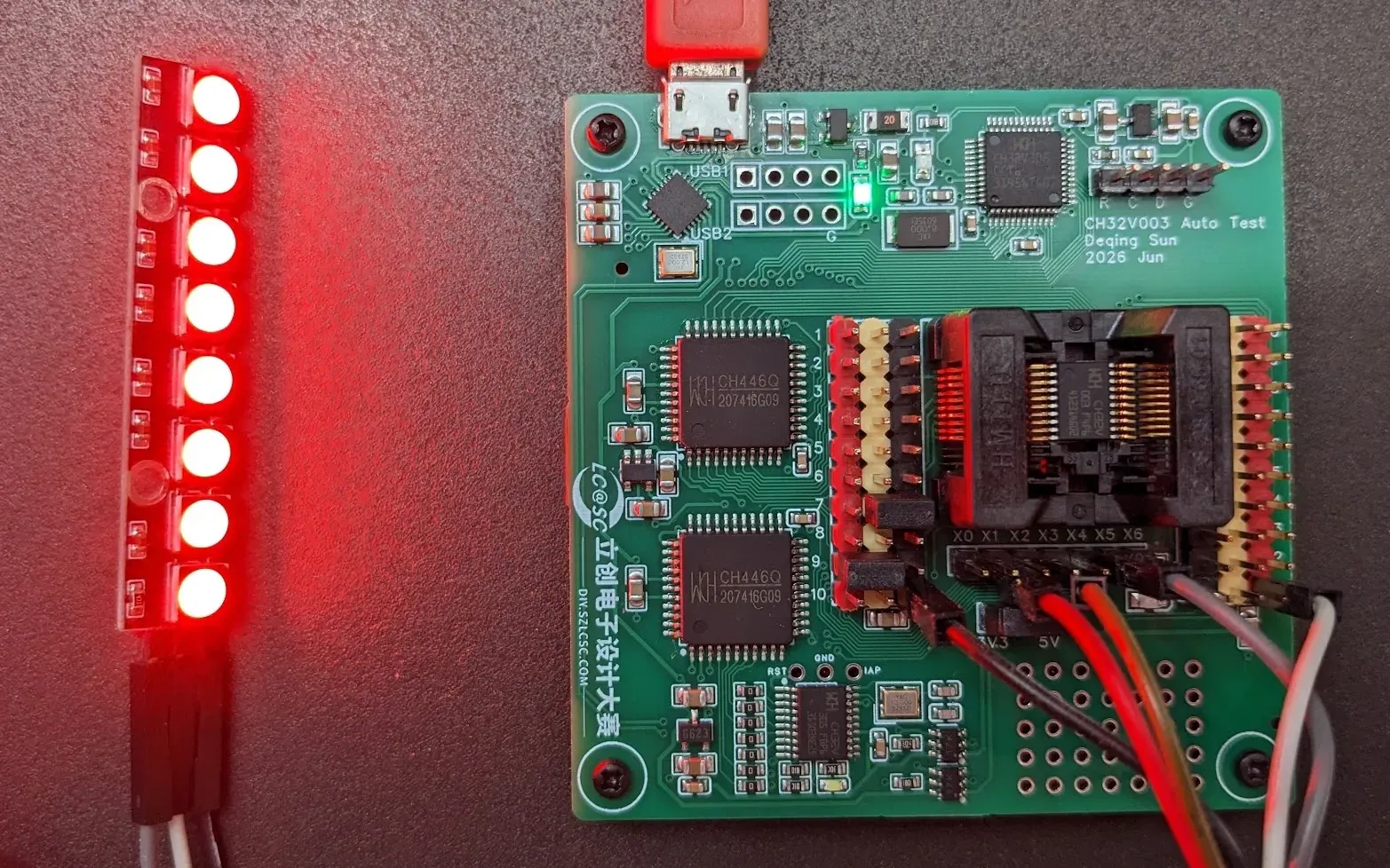

*4、硬件部分
上位机通过一个MicroUSB连接器连接主板。其中USB连接到一颗CH334F集线器芯片,将一路USB转换为四路。同时CH334F的PWREN管脚连接了PMOS控制电源,上位机可以发送指令将CH334F后面的电路全部下电上电,实现硬重启。在Raspberry Pi Zero 2 W上,可以执行以下指令控制电源:
sudo uhubctl -a 0 -f -l 1-1
sudo uhubctl -a 1 -f -l 1-1
CH334F分出的四路USB,其中两路没有使用,可以通过排针引出。在使用的两路中,一路连接一颗CH32V305CCT6作为主控芯片。这颗主控芯片控制矩阵开关,并且可以操作GPIO实现模拟数字输入输出,并能实现简易的逻辑分析仪和示波器功能。选取CH32V305CCT6的原因是它的内存比较大,可以划分出192KB RAM,方便存储捕捉信号。另外PA0~PA7全部引出,管脚编号连续方便DMA操作,同时PA0~PA7均有ADC能力,PA4和PA5甚至有DAC能力,方便调试。
另一路USB连接一颗CH32V305FBP6芯片,这是官方WCH-LinkE的同款芯片,可以直接运行官方WCH-LinkE固件,实现芯片烧录和调试。也可以控制目标芯片的5V和3.3V电源。
两颗CH446Q矩阵模拟开关芯片组成了32*8的切换矩阵。其中Y路的8条线接入CH32V305CCT6的PA0~PA7,X的32条线覆盖了SSOP20测试座的全部20个管脚,调试器的5个管脚,和外部的7个排针。矩阵模拟开关由USB的5V以及电荷泵产生的的-5V联合供电,连接电阻约52Ohm。如果需要把目标芯片的管脚连接到调试器或者外部排针,可以经过Y路中转。此时电阻约100Ohm,仍然可以接受。
目标芯片安装在SSOP20测试座上,可以测试CH32V003F4P6,也可以测试SSOP20的其他芯片。SSOP20测试座两边将全部引脚、VCC和GND引出,可以用跳线帽将目标芯片的VCC和GND脚直接连接到电源上。同时测试座下方有三脚排针,可以使用跳线帽选择目标芯片使用3.3V或者5V供电。
板载两颗CH32V305的烧录需要借助外置WCH-LinkE。其中CH32V305CCT6可以直接使用芯片右边的排针烧录。烧录CH32V305FBP6时用户可以操作让矩阵模拟开关将CH32V305FBP6的SWCLK和SWDIO连接到X0、X1排针上,然后使用外置WCH-LinkE烧录。
更多烧录信息可参考代码库里的boardPrepare.md,也可使用boardPrepare.py(Mac系统)自动烧录。

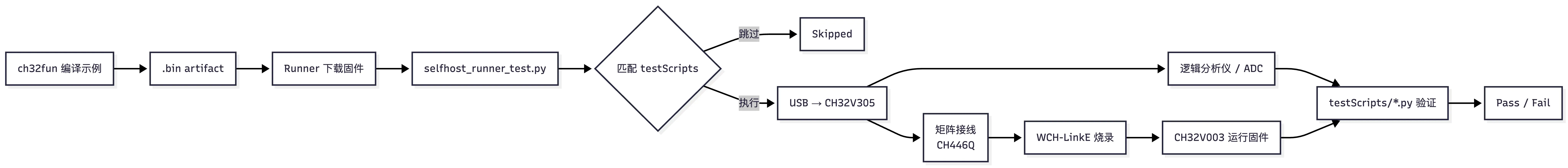

至于自动测试部分,自动测试代码放在我自己的ch32fun分叉,test_on_hardware分支里。如果test_on_hardware分支有commit,或者经过批准的PR,自动测试将会自动执行。
如果您不熟悉Github action,这里简要介绍一下:
GitHub Actions 是 GitHub 内置的自动化平台。你可以在仓库里写一份配置文件(通常是 .github/workflows/*.yml),告诉 GitHub:在什么事件发生时(例如 push、PR、手动触发),在什么机器上(云端或你自己的电脑),自动执行哪些步骤(编译、测试、打包、发布等)。
可以把它理解成:挂在 Git 仓库上的自动化脚本 + 定时/事件触发器 + 远程执行环境。
没有 Actions 时,开发者通常要本地手动:拉代码 → 编译 → 烧录 → 测试。
有了 Actions 后,每次提交代码,CI 可以自动重复这些步骤,减少“在我电脑上能跑”的问题。
但是Github提供的云端 runner 只是一台普通虚拟机,接不到你桌上的 CH32V305 测试板和 CH32V003。
所以硬件测试必须跑在一台长期在线、USB 已接好测试硬件的电脑上,这台机器注册为 self-hosted runner 后,就能在 push 或手动触发时自动执行测试。
另外,该工程的 workflow 只在 push 或 手动触发 时跑硬件测试,不在 PR 上跑——这是为了避免攻击者的提交恶意的 PR 代码在硬件的测试机上执行。
其中action代码在此。https://github.com/DeqingSun/ch32fun/blob/test_on_hardware/.github/workflows/build.yml
action执行情况可以在 https://github.com/DeqingSun/ch32fun/actions 这里看到。
Cursor总结如下:
ch32fun 的 GitHub Actions 在云端编译仓库中所有示例工程,并将生成的 .bin 固件打包为 artifact。随后,运行在自托管 runner 上的硬件测试任务会下载这些固件,并调用本仓库 autoTestCode/selfhost_runner_test.py 作为统一入口:脚本按固件文件名自动匹配 testScripts/ 下同名 Python 测试(例如 blink.bin 对应 blink.py),依次完成烧录与验证。
整个测试链路以 CH32V305 测试板为核心:autoTestCode 通过 USB 串口向测试板固件发送命令,控制 CH446Q 模拟开关矩阵完成信号路由,并可调用板载逻辑分析仪、ADC 采集等功能;烧录时则通过矩阵将板载 WCH-LinkE 的 SWD 接到被测 CH32V003,配合 minichlink 完成固件写入。每个测试脚本在真实硬件上检查对应示例的行为(如 GPIO 翻转时序、ADC 读数、PWM/WS2812 波形等),从而把 ch32fun 的示例编译与硬件回归测试串联成一条自动化 CI 流水线。
自动测试配置好后,无论我们对代码做任何改动,自动测试板子都会自动按照测试脚本测试一下功能。如果代码修改导致程序出现问题,GitHub Actions 会自动失败报错,并提醒开发人员。即使开发人员手头没有板子,也不影响程序测试。

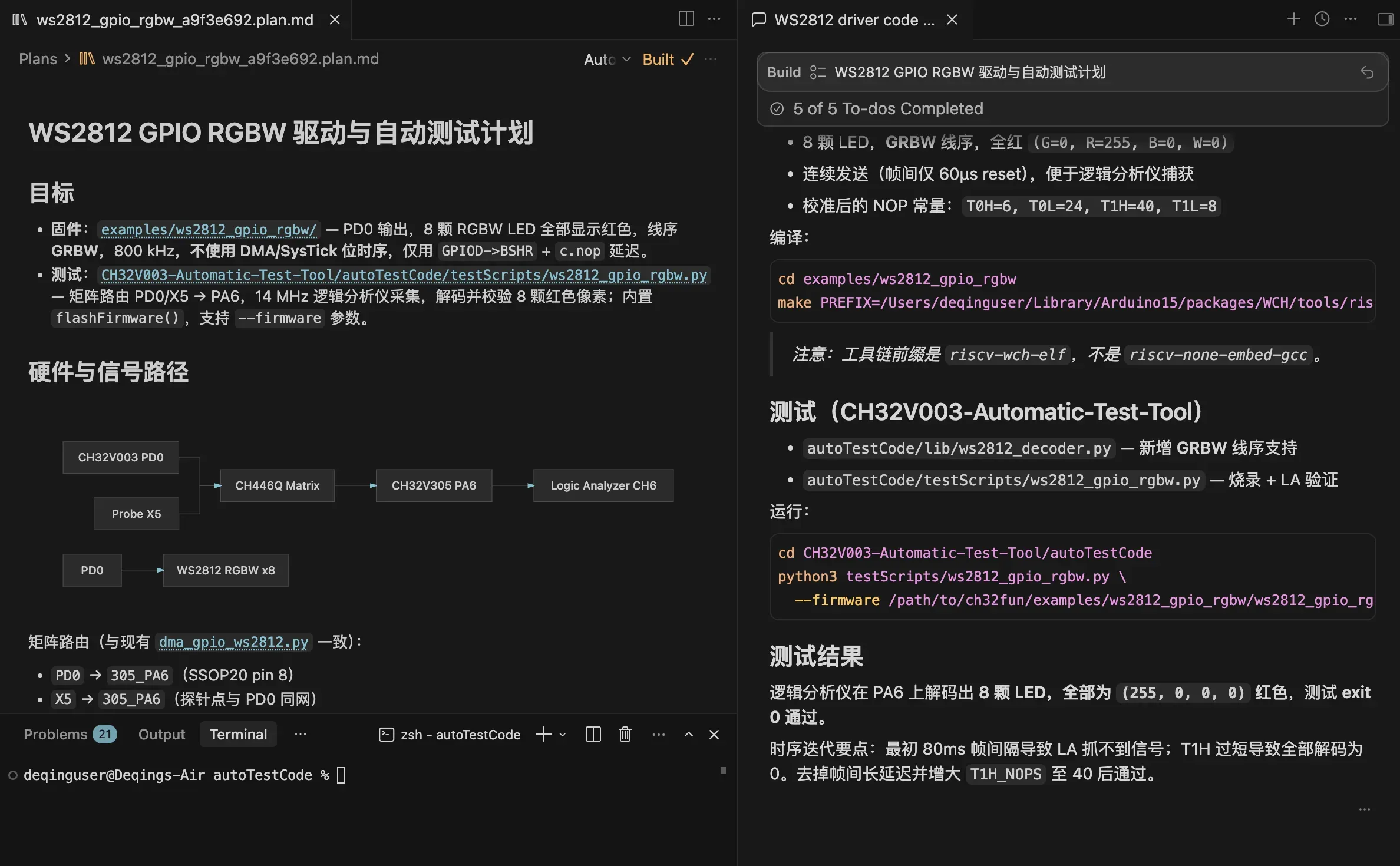

这里示例采用Cursor。首先打开CH32FUN框架工程,打开Agent窗口,切换模式为Plan,输入提示词:
请帮我用ch32fun建立一个驱动ws2812的代码。我使用的是CH32V003-Automatic-Test-Tool板子,信息在
@/Users/deqinguser/Documents/GitHub/CH32V003-Automatic-Test-Tool
我在X5矩阵连接脚上连接了一个8颗LED的WS2812 RGBW灯条,颜色顺序GRBW,WS2812频率为800K。
请生成一个将LED全部点为红色代码,不使用DMA,只使用IO操作和nop延迟(频率很高),IO可以使用PD0。然后生成一个python测试代码,使用CH32V003-Automatic-Test-Tool的逻辑分析仪捕捉输出信号,烧录测试迭代确认无误。
编译器在@/Users/deqinguser/Library/Arduino15/packages/WCH/tools/riscv-none-embed-gcc/ide_2.2.0_trimmed/bin 位置。本测试无需使用runner,本地测试即可。CH32V003-Automatic-Test-Tool已连接至USB口。
生成的python代码放在CH32V003-Automatic-Test-Tool仓库中,autoTestCode/testScripts/ws2812_gpio_rgbw.py。
固件代码放examples/ws2812_gpio_rgbw
Plan模式下Agent不会修改代码,只会阅读现有参考资料和代码,并输出操作计划。同时,Agent如果有疑问,也会反过来询问用户具体信息。执行Plan后,几分钟我们得到了操作计划。
此时我们可以阅读计划,检查是否有问题。如果有,直接在plan模式下向Agent提出以便修正计划。如果操作人员有不能理解的部分,也可以向Agent询问。如果计划看起来没问题,我们点击Build开始执行计划。
此时由于Agent理解Agent具有全部烧录,测试的Python工具。只要Agent有调用命令行的权限,Agent就可以自行编写单片机代码,Python测试代码,并进行测试。
在Build的过程中,Agent会自动编写代码,烧录程序到目标CH32V003上,然后用逻辑分析仪捕捉数字信号,并进行分析。在我的测试过程中,Agent自行编写了代码,测试发现失败后,自行提出假设,分布验证和测试提出的假设,最终在约3分钟后经过3此迭代并完成了测试。
此时LED灯条也确实亮了,证明开发成功。

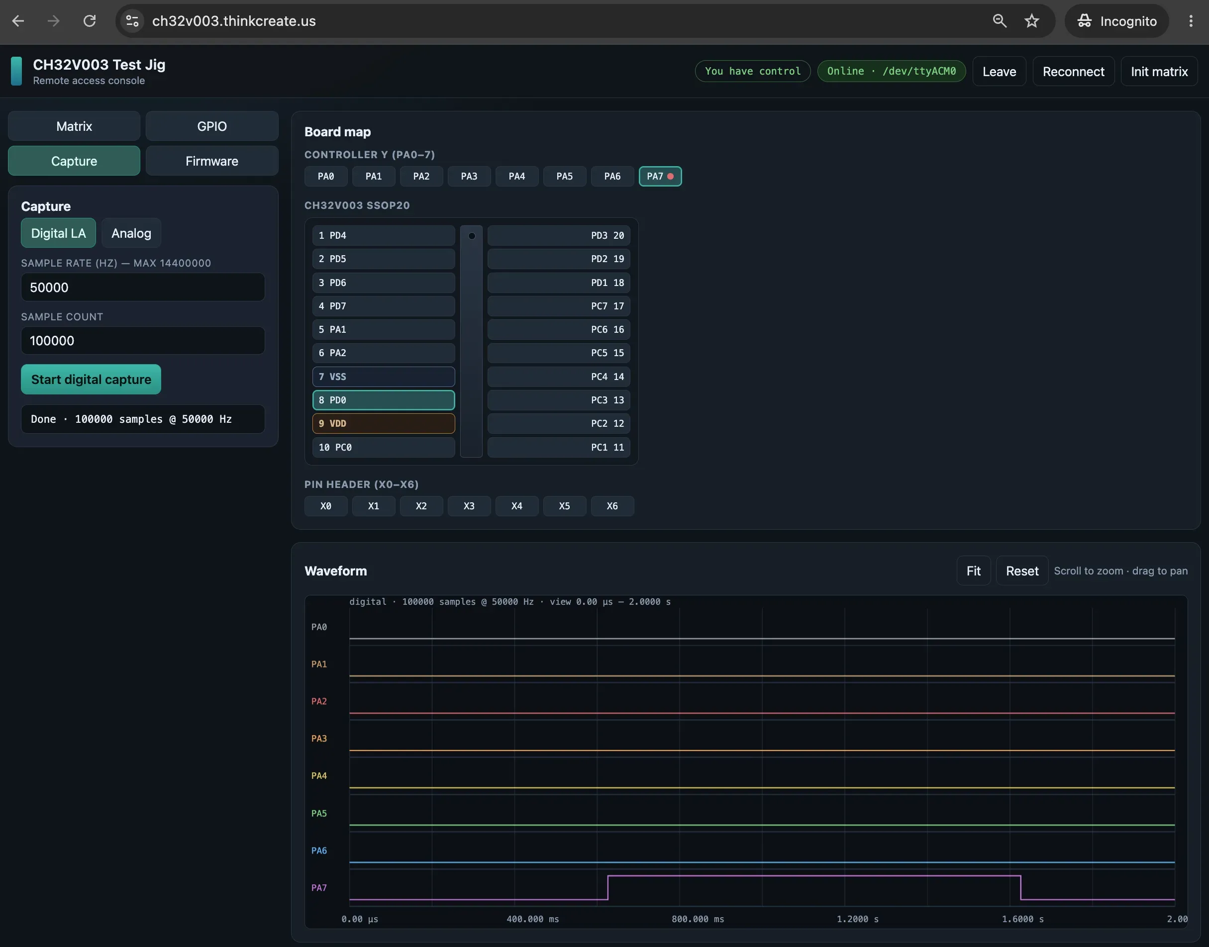

由于本项目可以完整实现烧录、矩阵连接、GPIO控制、逻辑分析仪等功能。它可以作为一个简易的远程开发平台。用户可以远程烧录固件,并进行测试。
该项目网络控制的代码在remoteAccessCode文件夹中。所有操作都可以通过浏览器完成,后端的Python脚本实现硬件交互。目前一台测试板挂在 https://ch32v003.thinkcreate.us/ 欢迎测试。
其中右上角的Init matrix可以复位连接矩阵和主控IO口,左上角有4个标签页:
Matrix页可以使用开关矩阵建立和断开连接。其中16x8的矩阵的8个Y连接在主控芯片的PA0~7管脚上,X连接了全部CH32V003的IO口。虽然X也连接到了外部的排针。但是排针是空的,目前连接意义不大。CH32V003的IO连接到主控的IO后,就可以读取CH32V003的电平,或者向CH32V003输出高低电平。
GPIO页可以操作PA0~7,可以进行数字读,数字写,模拟读,模拟写(PA4~PA5使用DAC,其他IO使用PWM)。
Capture页可以进行数字抓取,作为简易逻辑分析仪。也可以选定模拟通道进行模拟抓取,作为简易示波器。
Firmware页可以上传bin固件。如果用户没有自己的固件,也可以用示例的固件烧录。示例固件分别是让PD0以1ms、100ms、1000ms高低变换。用户可以把PD0连接到PA0~7的一个脚上,然后进行数字读取,或者用逻辑分析仪看波形。
