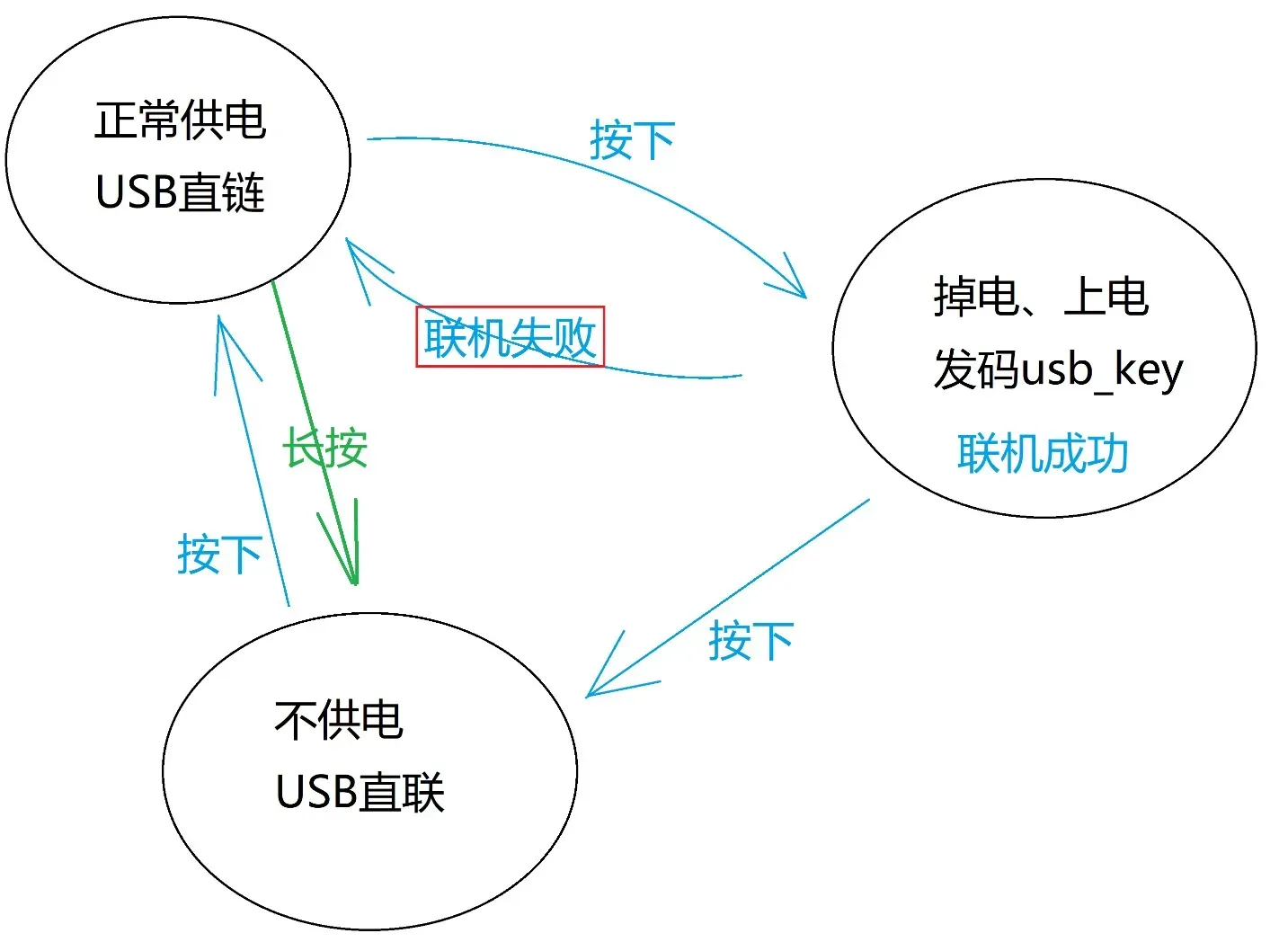

软件上,因为需求,也做了改变:
通常,我们是要把固件下载到ROM里执行的,这就需要两种状态,联机和脱机;
联机执行下载;
脱机,掉电,重启,执行刚才下载到ROM里的程序;
有时,需要临时改变一下杜邦线的连接,可以让目标板切换到掉电状态;
对应着,按键的动作就是按一下进入联机下载,等待下载完成再按一下,实现脱机运行;
如果长按按键,就掉电。
另外;
ISD_download.exe是可以把代码下载到RAM区立即执行的,联机后,代码通过USB下载到RAM后被立即执行,
中间不需要掉电重启的过程;
所以,为了配合这种工作方式,只需要按一次按键完成一次掉电和联机就可以了。
不同的编译模式需要下载器不同的操作流程来配合,这样才更高效;
不增加按键还想保有模式选择的灵活性,
就采用了单片机上电检测按键状态的方法来选择工作模式。
按住按键,把下载器接入USB,选择RAM模式,每次按键都进行先掉电再联机;
释放按键,把下载器接入USB,选择ROM模式,第一次按键进行联机,再次按键,掉电、脱机、运行ROM代码;
长按目标板掉电。
