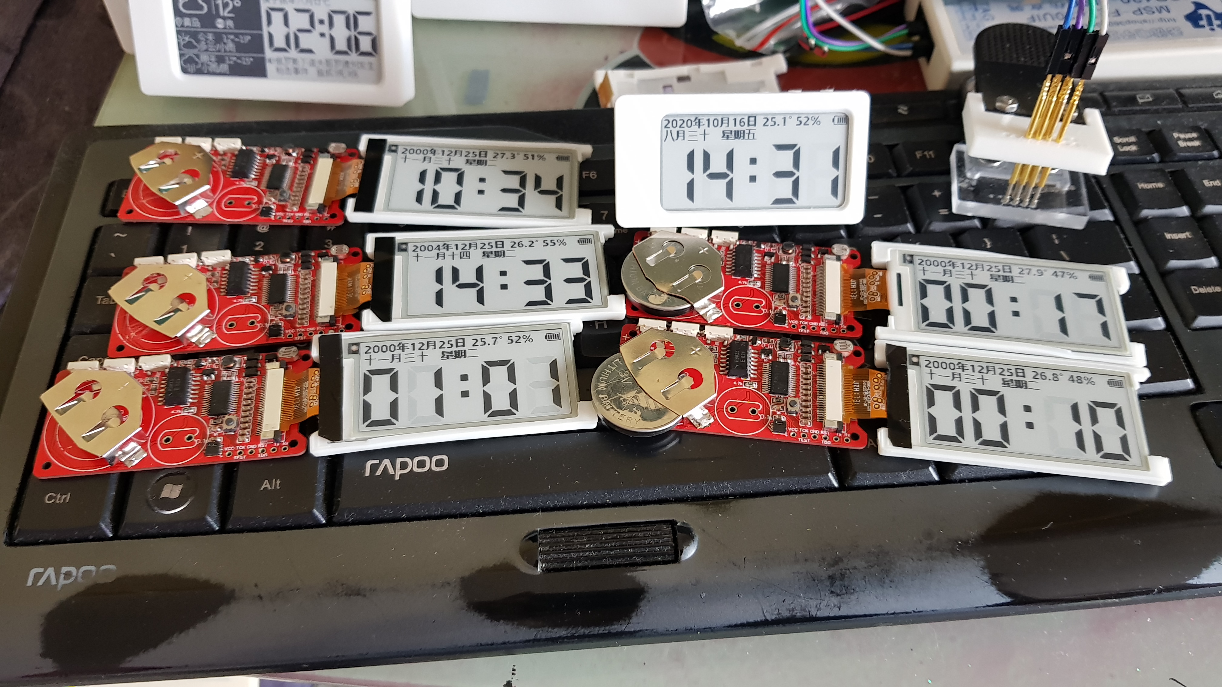

2.1寸墨水屏价签改造成时钟
简介:2.1寸墨水屏价签改造成时钟
创建时间:2020-06-19 01:17:45更新时间:2024-09-02 13:47:09

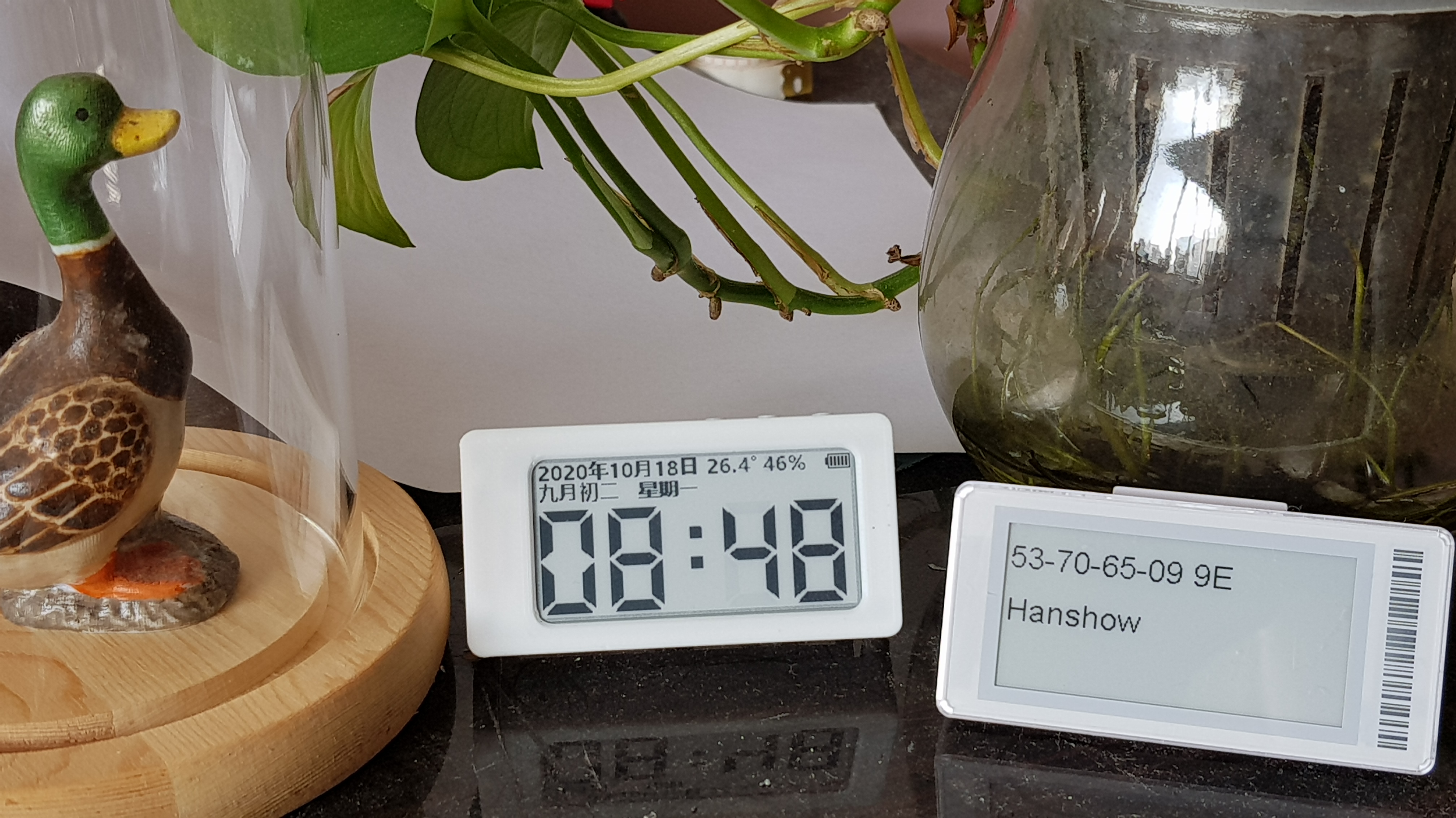

  • 2.1寸墨水屏价签改造成时钟
  • 利用原来的MSP430G2553单片机和cr2450电池
  • 睡眠电流3-7uA
  • 24小时耗电1mAh(3.3V)
  • 通过按钮设置时间
  • 带温补高精度RTC芯片rx8025
  • 局刷低残影方案
  • 光线感应夜晚停止刷新
  • 温湿度显示
代码已开源,可下载附件,代码有些BUG,耗电量比测试出来的要大很多,有修复或升级麻烦分享出来谢谢
