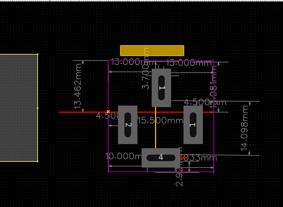

本项目主体是100A继电器的引脚位置xxxx下图为大概图,

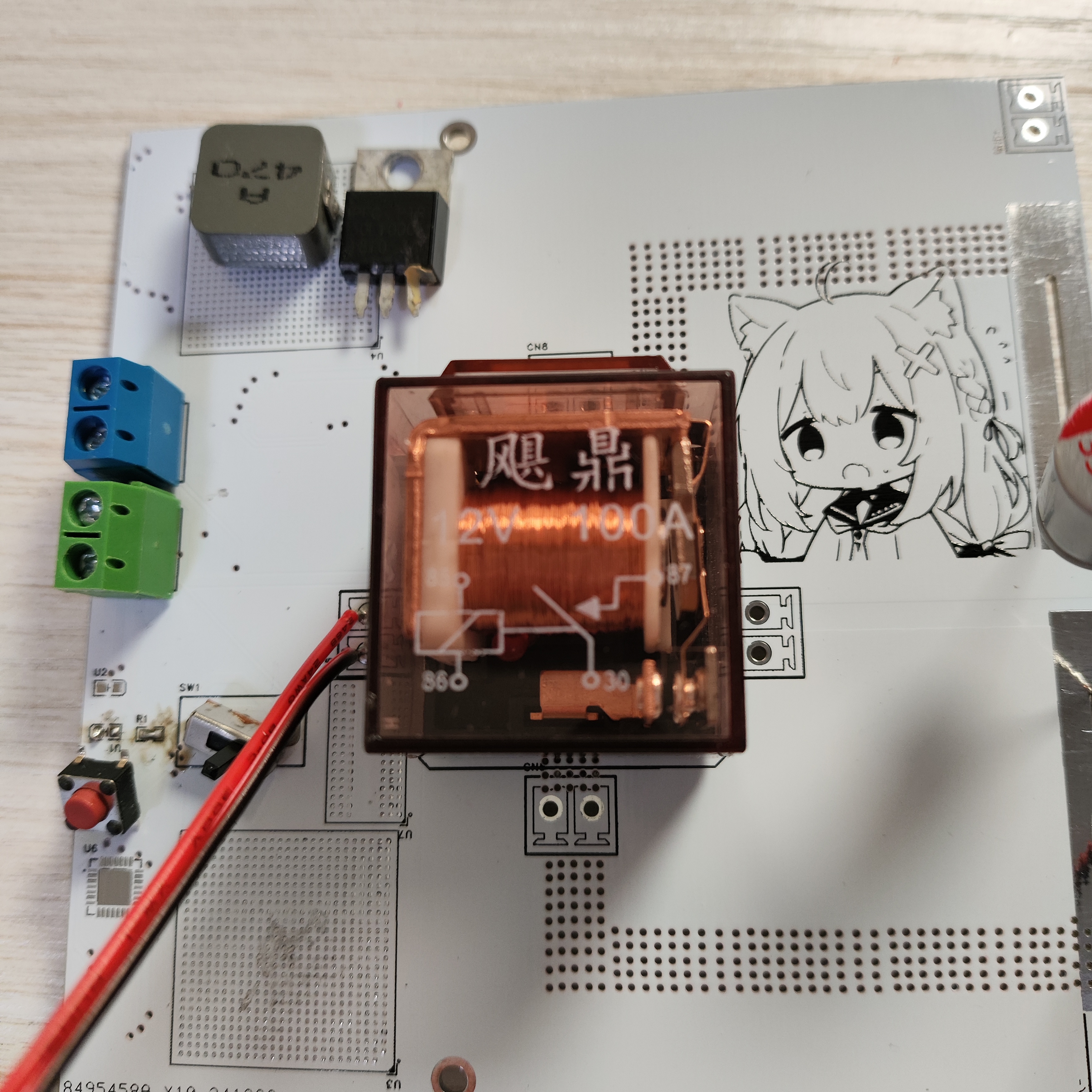

左右俩引脚位置画远了,打完板发现差点点,现在pcb中已经更正可以放心使用xxxx

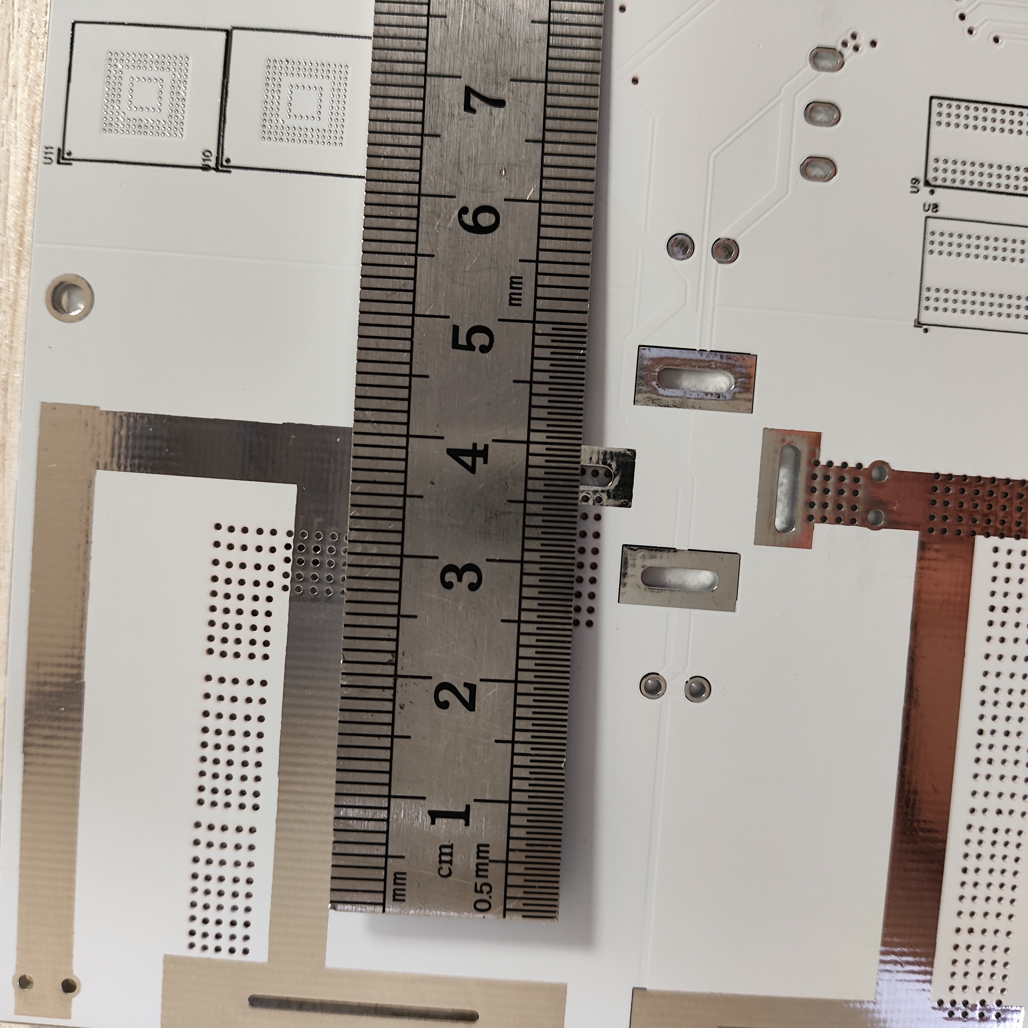

图为起先手工测量

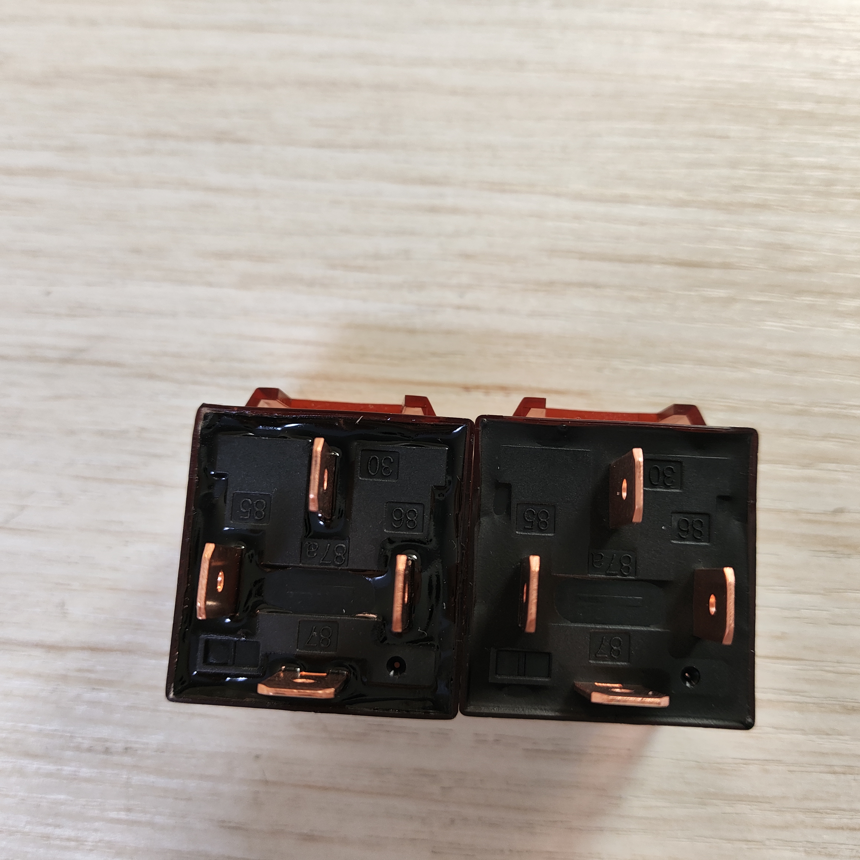

实物见下

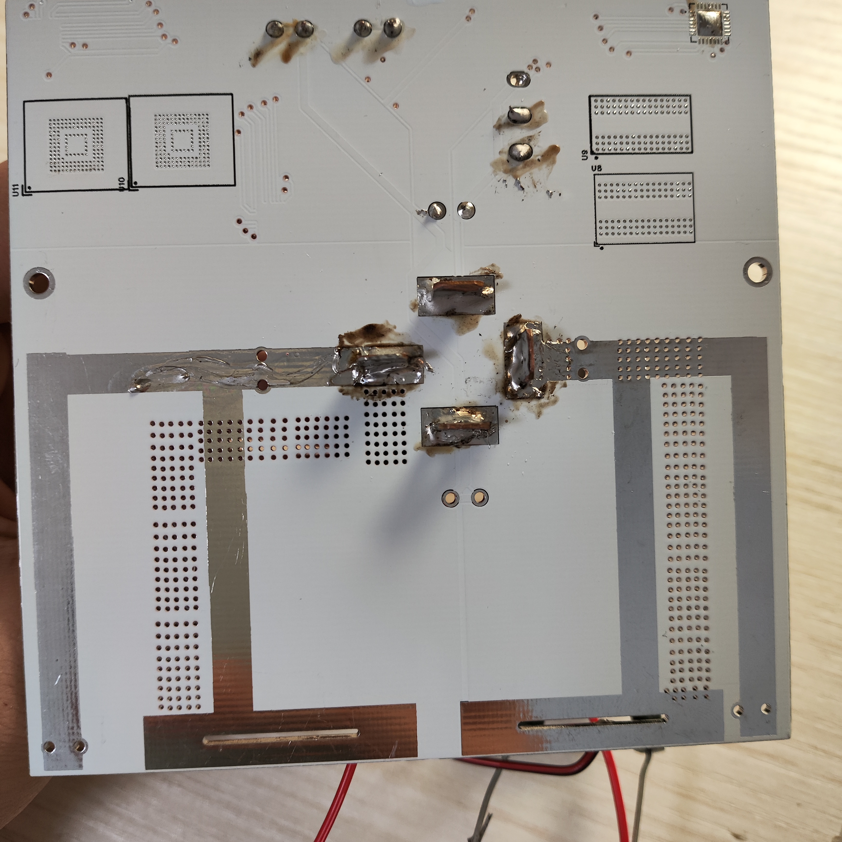

底部裸铜需要通大电流可以加锡或者加铜丝

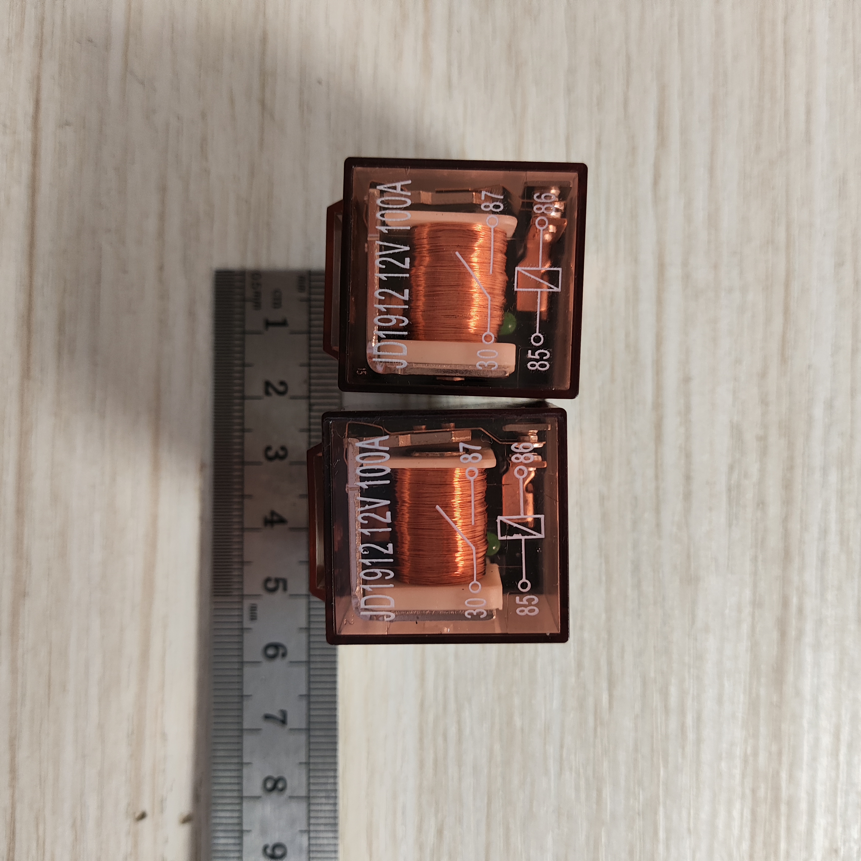

继电器大小如下
封装如下
