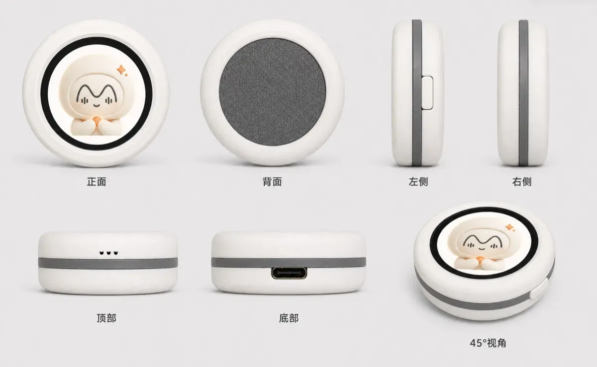

43 mm,27 g,把 24H AI 记忆配饰戴出门
它要轻,也要能自己先把今天记住。DayoTag 用 43 mm、27 g 的圆形结构,把记录、保存、同步和表达一起带进日常
轻巧,是愿意持续佩戴的前提;圆屏与多种携带方式,让它也成为每天愿意带出门的表达
直径43 mm
圆形外观围绕配饰与屏幕展开,不是把方形开发板隐藏在圆壳里
重量27 g
控制整体负担,让挂在身上和吸附在日常物件上都更自然
挂脖作为吊坠,也可以挂在钥匙或包上
磁吸
磁吸衣服、帽子、桌面或手机背部
WAYS TO WEAR
从挂脖到桌面,同一枚 DayoTag 随穿搭、出行与日常场景自然切换
DayoTag 作为挂脖吊坠、胸针、帽饰、包挂、手表、手机支架和车载或桌面摆件的多种使用方式

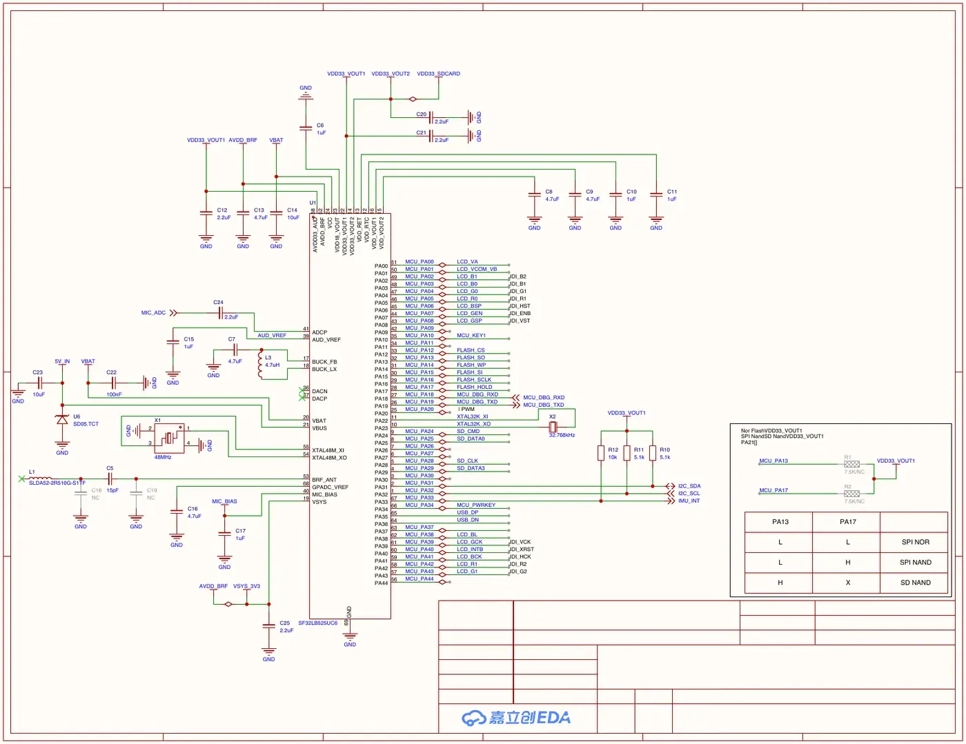

SF32LB525UC6 自绘核心板原理图

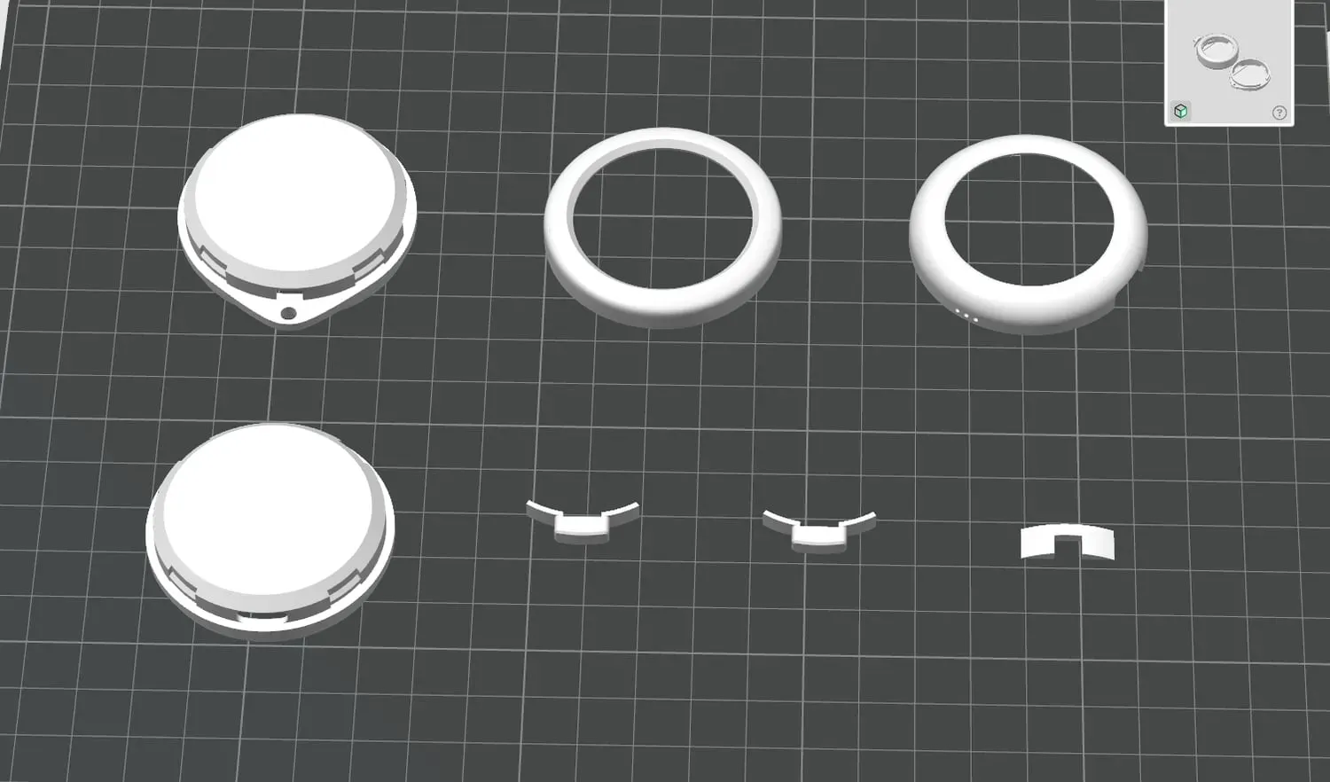

DayoTag 带环外壳、无环外壳、两种按键和内部固定件的 3D 打印排版图
3D PRINT + ASSEMBLY
打印两种按键,再按实际公差选择
同一套结构保留带环和无环两种外壳,装配时先安装 Type-C,再放入内部固定件
左上 · 带环版支持挂绳或钥匙扣,适合随身携带
左下 · 无环版外观更简洁,适合磁吸、桌面或其他固定方式
下方中部 · 两种按键为兼容打印误差,建议两种都打印,再选择装配手感更合适的一版
右下 · 内部固定件先安装 Type-C,再完成内部固定;具体步骤以安装视频为准

MCUSF32LB525UC6 · U1
LOCAL STORAGEMKDV1GCL-ABF · 1Gb(128MB)SD NAND
SYSTEM FLASHPY25Q128HA-WXH-IR · SPI NOR
WIRELESS蓝牙 5.3 · 设备与手机同步

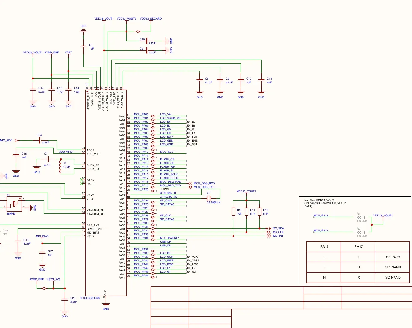

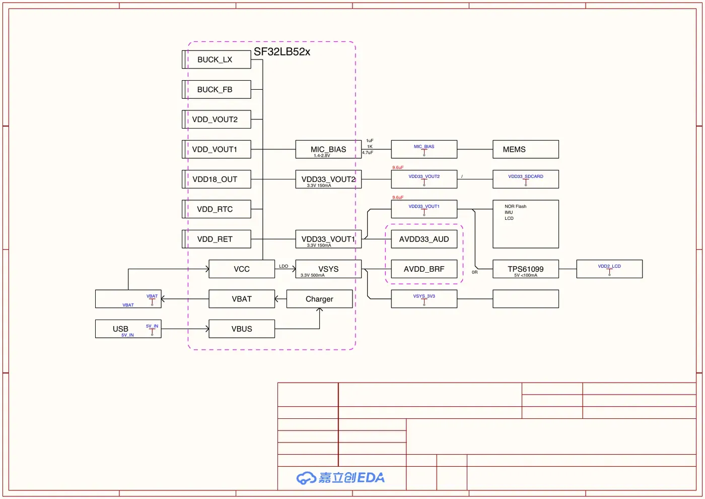

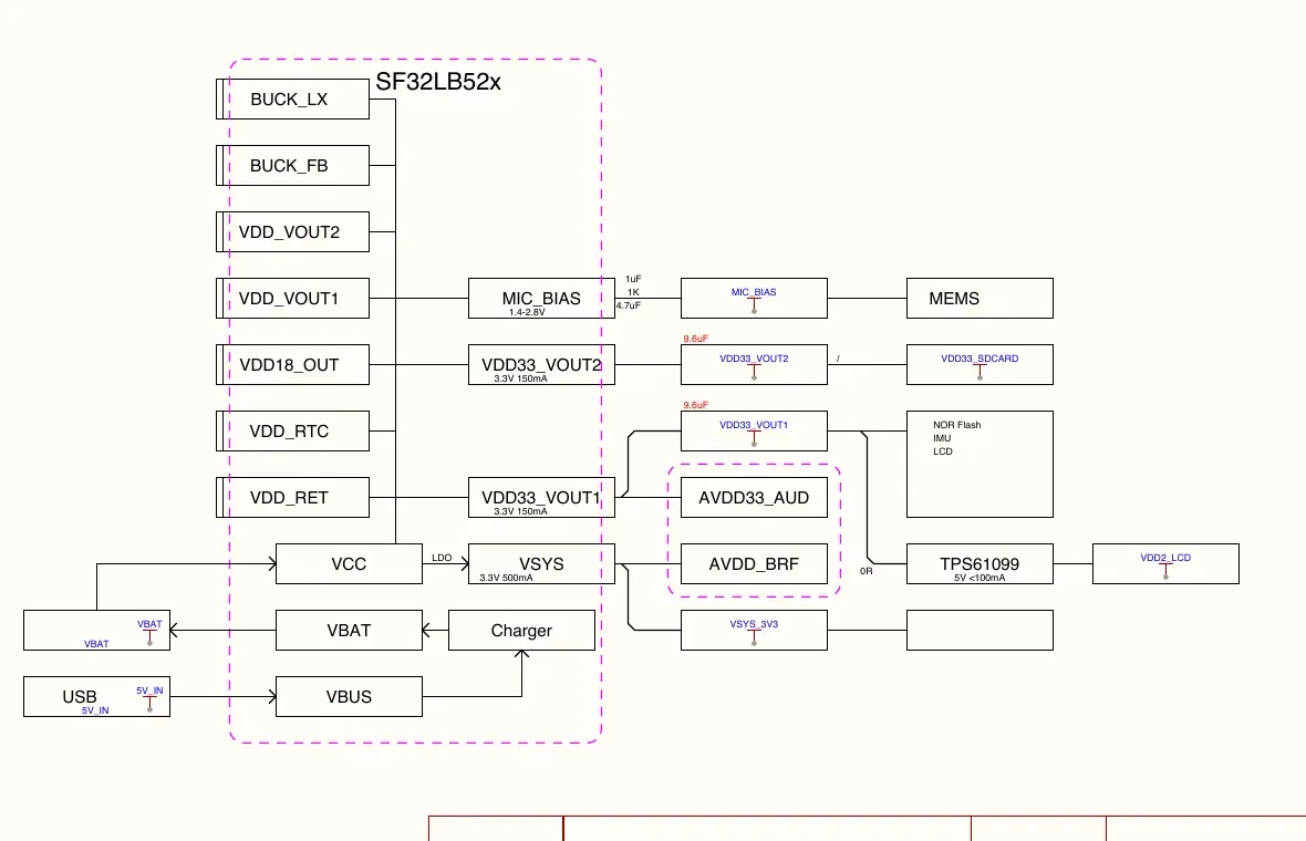

01 / POWER + CORE
供电与主控
电池和 USB-C 输入先进入整机供电树,再由 SF32LB525UC6 统一连接麦克风、存储、屏幕、蓝牙与调试。
工程细节
电池型号
502525
型号 / 位号
SF32LB525UC6 / U1
主要网络
VBAT · 5V_IN · VSYS_3V3 · VDD33_VOUT1 · VDD33_SDCARD
包含电池、USB、主电源域与屏幕供电的完整供电树
供电树 · 电池 / USB / 各电源域
SF32LB525UC6 主控与关键引脚网络
主控 U1 · SF32LB525UC6

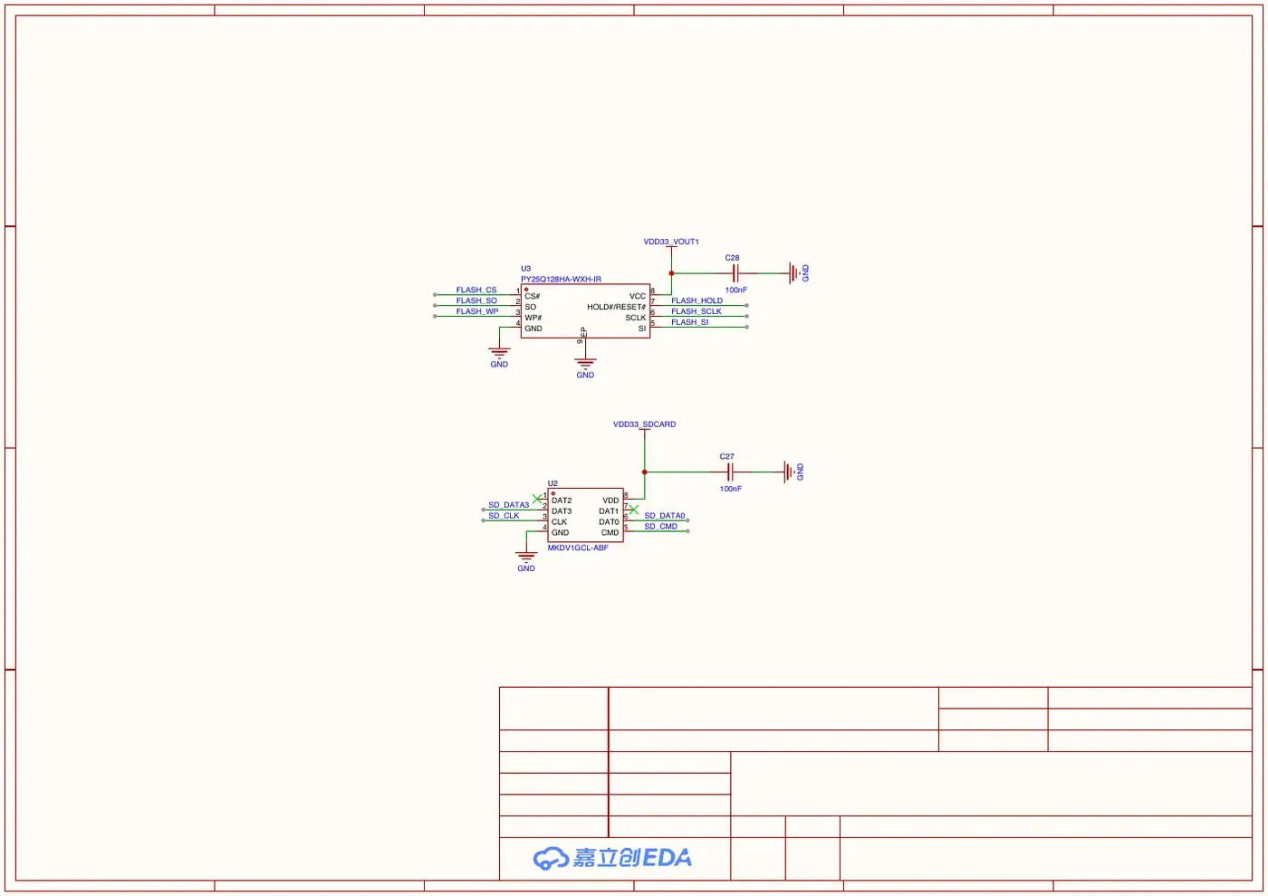

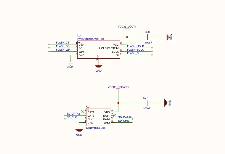

02 / LOCAL STORAGE
本地存储
一颗 1 Gb(128 MB)SD NAND 承接采集数据,一颗 SPI NOR 承接程序与系统存储。每次采集都先在设备端完成本地落盘。
工程细节
型号 / 位号
MKDV1GCL-ABF / U2 · PY25Q128HA-WXH-IR / U3
存储容量
1 Gb(128 MB)SD NAND
SD NAND
SD_DATA0 · SD_DATA3 · SD_CLK · SD_CMD
SPI NOR
FLASH_CS · FLASH_SO · FLASH_SI · FLASH_SCLK · FLASH_WP · FLASH_HOLD
完整的 1Gb(128MB)SD NAND U2 与 SPI NOR U3 原理图
SPI NOR U3 + 1Gb(128MB)SD NAND U2

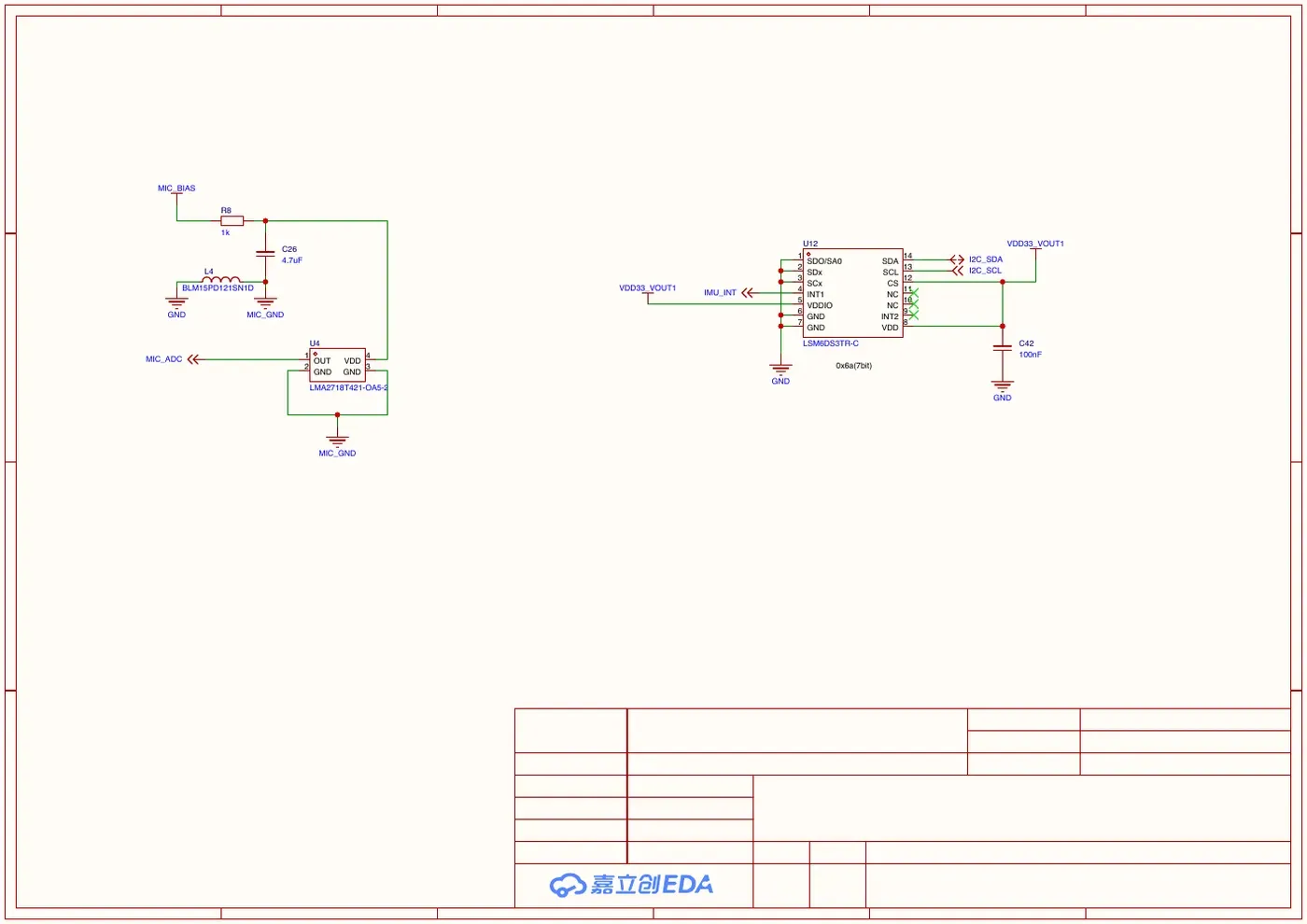

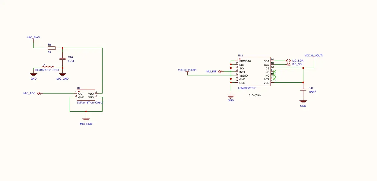

03 / SOUND + STATE
声音与状态
单颗 MEMS 麦克风负责声音采集,六轴 IMU 提供设备状态和运动信息。两条链路分别通过模拟音频与 I2C 进入主控。
工程细节
麦克风
LMA2718T421-OA5-2 / U4 · MIC_BIAS · MIC_ADC · MIC_GND
IMU
LSM6DS3TR-C / U12 · I2C_SDA · I2C_SCL · IMU_INT
外围
R8 1kΩ · L4 BLM15PD121SN1D · C26 4.7uF · C42 100nF
完整的单颗 MEMS 麦克风 U4 与 LSM6DS3TR-C IMU U12 原理图
单颗 MEMS 麦克风 U4 + 六轴 IMU U12

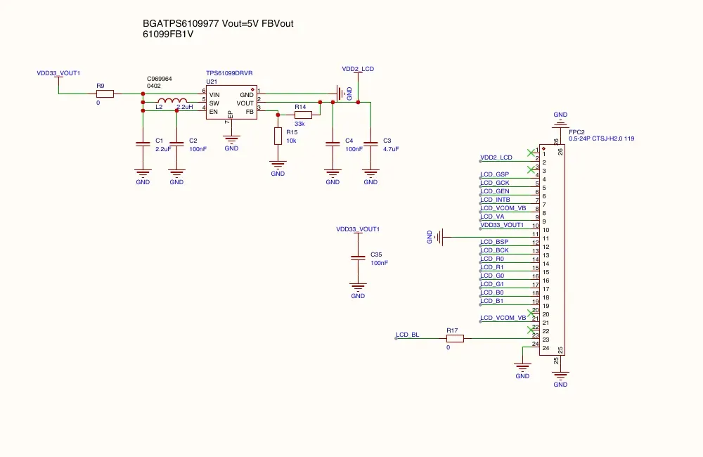

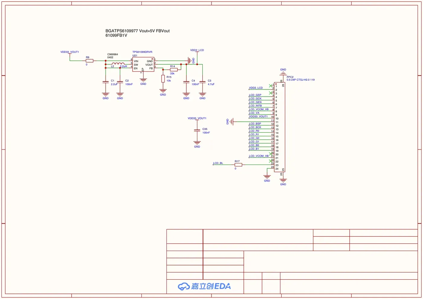

04 / ROUND DISPLAY
圆形屏幕
FPC2 使用 0.5 mm 间距、24P 抽屉式上接 FFC 连接器接入圆形反射屏。TPS61099 是超低静态电流 BOOST 芯片,负责 VDD2_LCD 升压;最新版同时标注测试用 TPS61099 与量产用 BGA TPS610997 固定 5 V 方案。
工程细节
屏幕型号
LPM012M134B
连接器 / 位号
0.5 mm 间距 24P 抽屉式上接 FFC 连接器 / FPC2
BOOST / 位号
TPS61099DRVR / U21(测试)· TPS610997 BGA 固定 5 V(量产选择)
BOOST 注意
L2 为 2.2 μH;使用 C969964 或类似 0402 线绕电感,不能使用叠层电感。
完整的 TPS61099 U21 与圆形屏 FFC 连接器 FPC2 原理图
屏幕 VDD2_LCD 升压 U21 + 24P FFC 连接器 FPC2

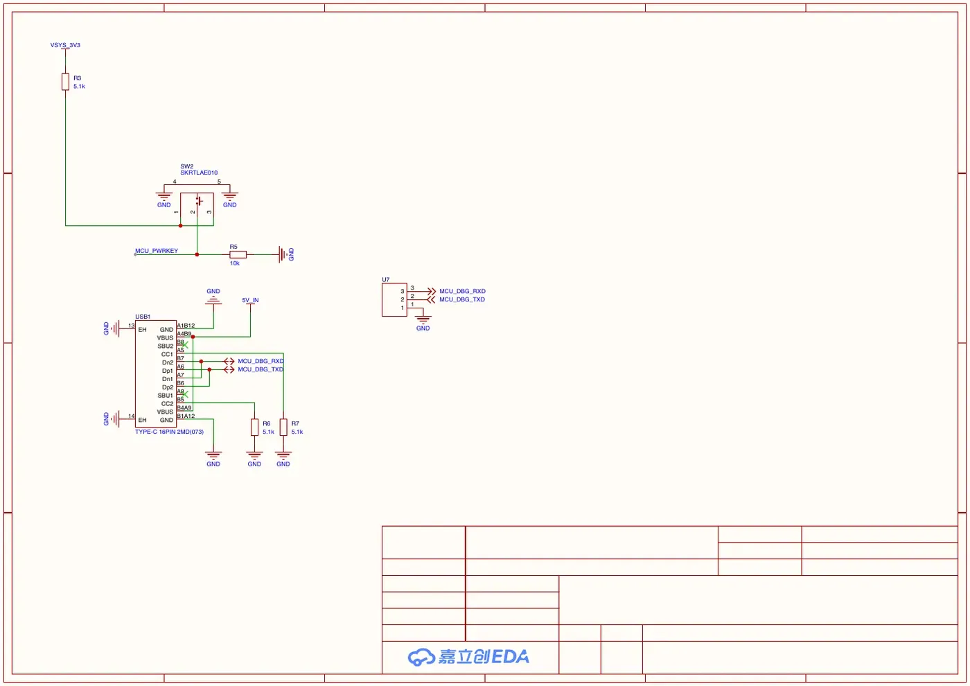

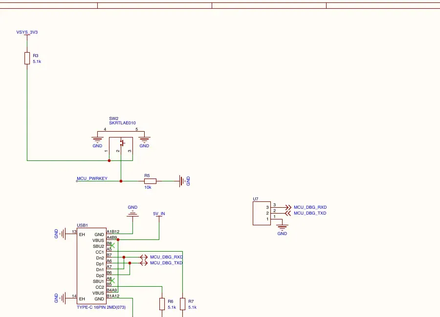

05 / CONNECT + DEV
连接与开发
USB-C 用于供电,DP/DM 用于引出串口,不支持直连电脑;固件支持无线 OTA 升级,3-pin 接口保留 MCU 调试与板级联调
工程细节
接口 / 位号
USB-C 供电 / USB1 · 3-pin debug / U7
网络
USB_DP · USB_DN · 5V_IN · MCU_DBG_RXD · MCU_DBG_TXD
USB DP/DM
引出串口,不支持直连电脑
固件升级
无线 OTA
完整的 USB-C 供电与串口、3-pin MCU 调试接口 U7 原理图
USB-C 供电与串口 + 3-pin 调试接口 U7
