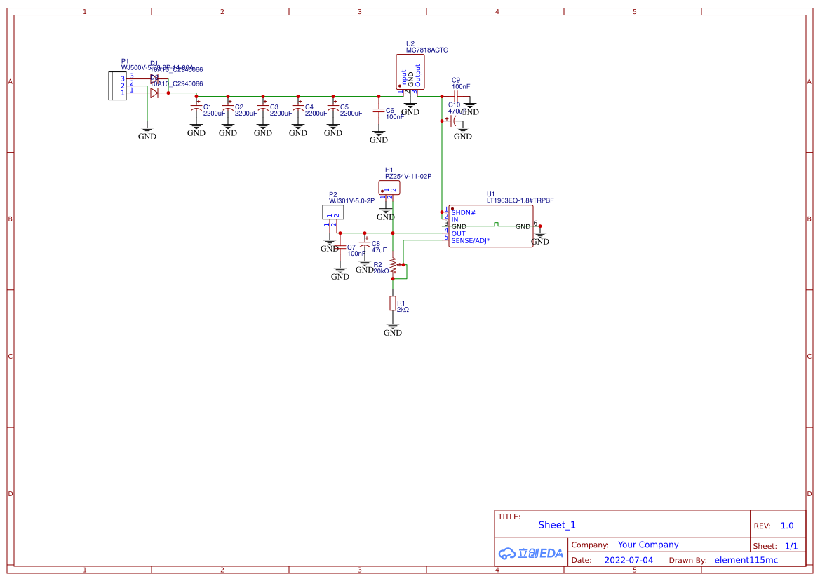

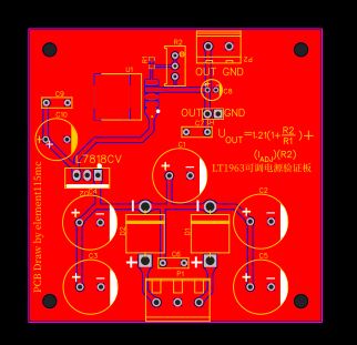

最近由于需要,做了这么一个LT1963的可调电源
LT1963是凌尔力特(现属亚德诺)生产的高精度低噪声线性稳压器,这是我用这个LDO的原因
已经过实际测试,方案可行,可为一些模块提供电源
电路特点:
采用双电源桥式整流+双重稳压+三重滤波,为设备提供良好的供电
安装说明:
2个10A10二极管没必要,只需把2个1N4007拧一起当一个二极管用即可,三端稳压管要用7818。
实物展示:
